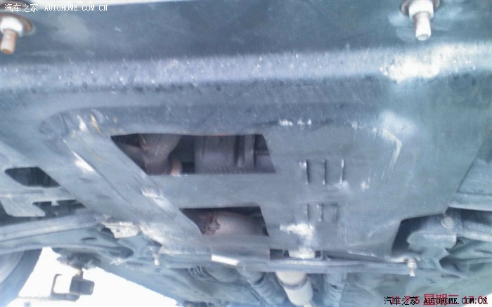

撞变形的发动机护板,就是它与发动机贴在一起引起共振,才那么响。

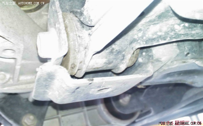

瘪进去的副梁(右前轮摇臂连杆连接处)
左边的正常

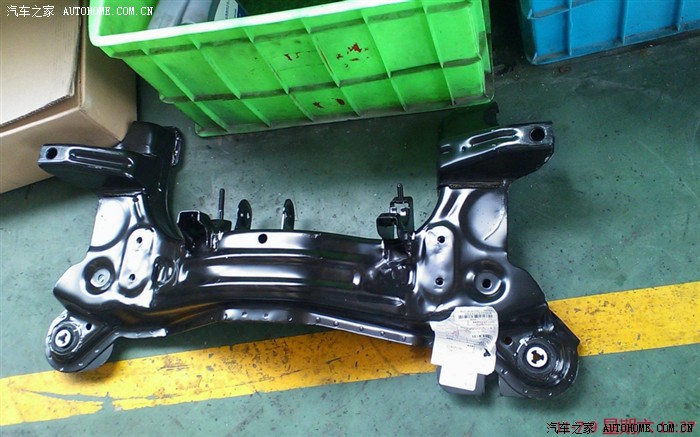

刚从仓库领出来的副梁(原厂配件,放心)

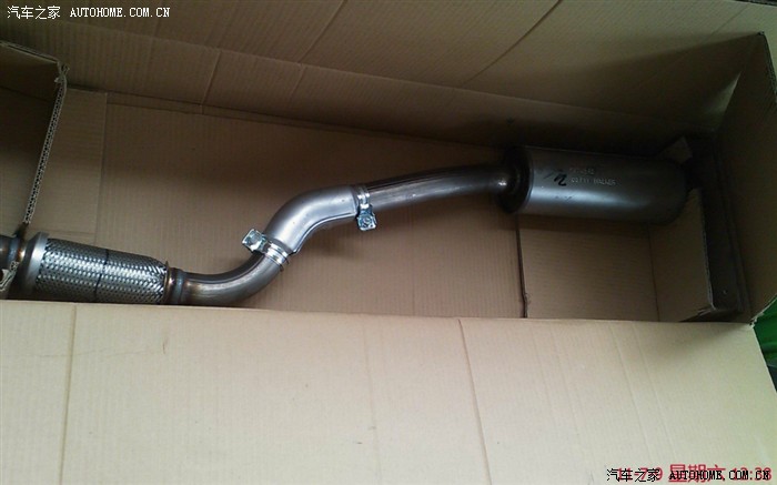

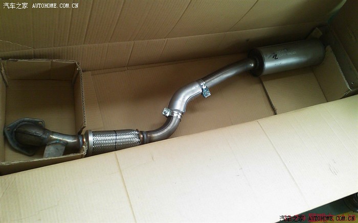

仓库出来的排气管前段

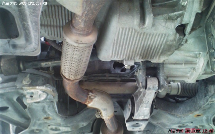

局部图,排气管前段(编织网的上部结合处只是瘪进去一点而已,应该没有影响的)和副梁,已损坏,需更换。

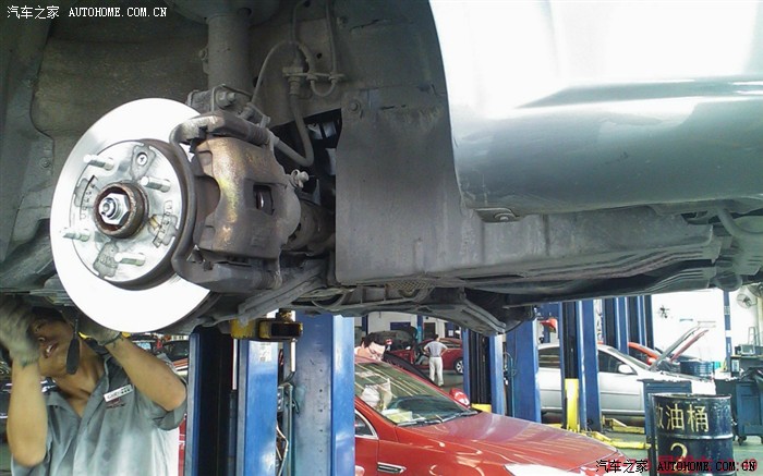

准备开拆了,这是右前轮的通风刹车盘

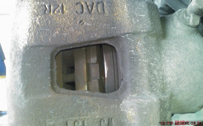

看到吗,刹车片快磨完了,才3W出头一点点啊。

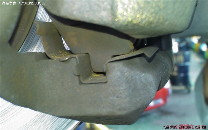

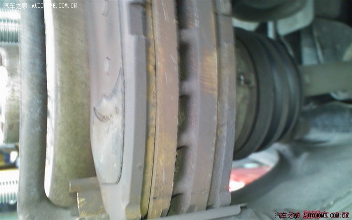

还是刹车片,新的应该跟外边缘基本平的。
刹车卡钳抬起来后,两片刹车看得清楚点了吧,呵呵,现在已买好博世的了,随时可以换上。

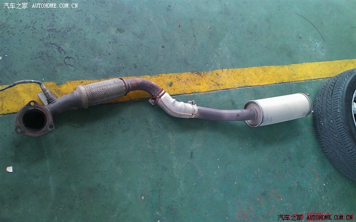

拆下来的排气管前段,那根线是氧传感器。

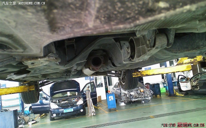

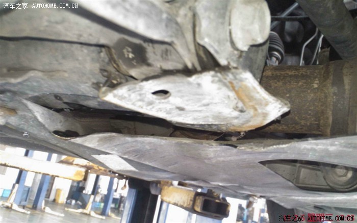

拆掉排气管前段后的底盘局部图(左后轮的下方位置的那辆车也是新凯越,撞得真惨,我都隔了一周了,看它还在那待着。)

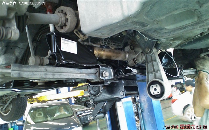

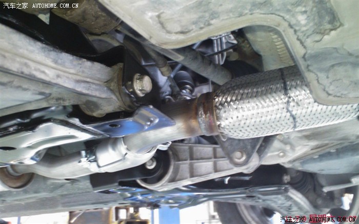

详细拆卸过程省略,新梁已安装上去。
新排气管也已到位

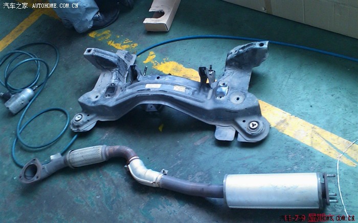

换下的副梁和排气管前段

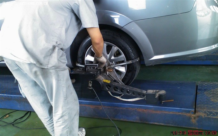

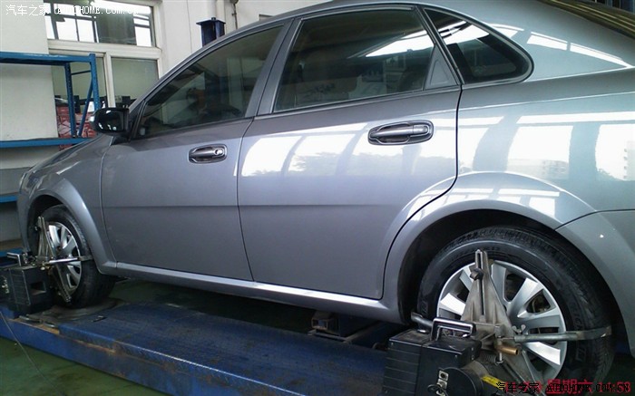

准备四轮定位
四轮定位中(发现没,我的鞋全换成米其林了,2500大米。)
