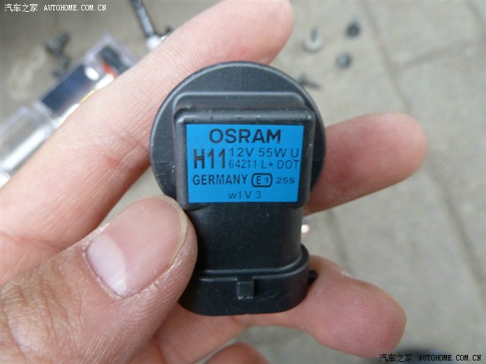

雾灯我买的是xencn的H11 2500K黄金眼。
注意、这个是德国进口的欧司朗的灯泡、国内再加工的。并非全部欧司朗品牌、不过做工和质量很不错!

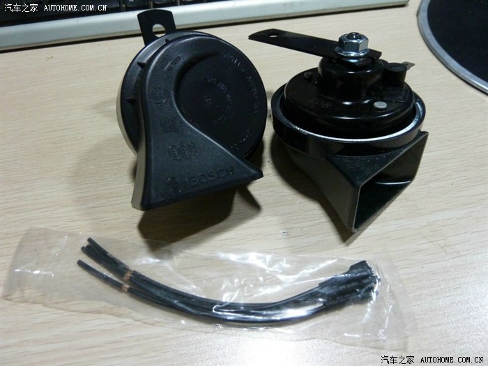

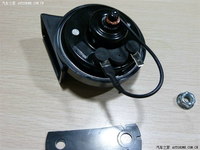

鸣笛喇叭为博世的H3F蜗牛喇叭、当然陈风你想换奥迪原厂的我也不反对

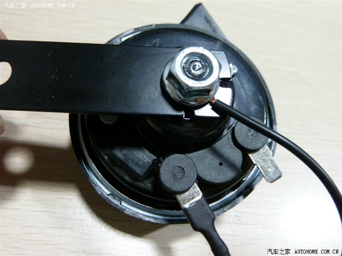

更换喇叭前重要的一步、因为原车喇叭为单插口的、而博世的是双插口的、这样就必须把博世的转换为单插头的、博世自带有4根线、就是专门做这个用处、只需把负极接到固定铁块那里即可。
这样、卸下螺丝、把线缠在螺杆上
拧上螺母

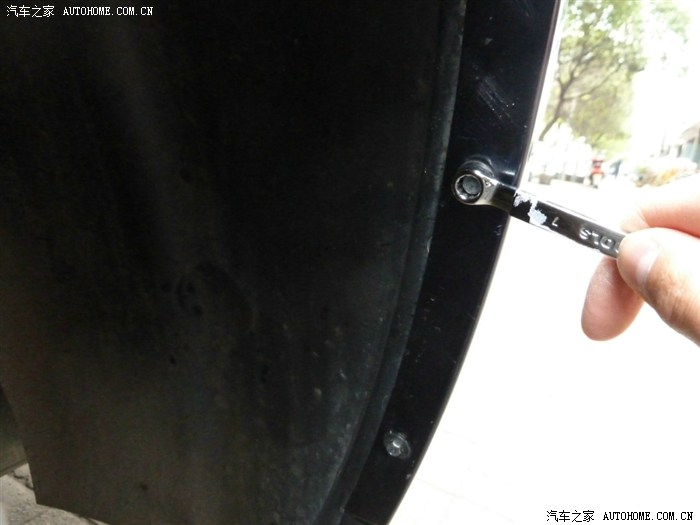

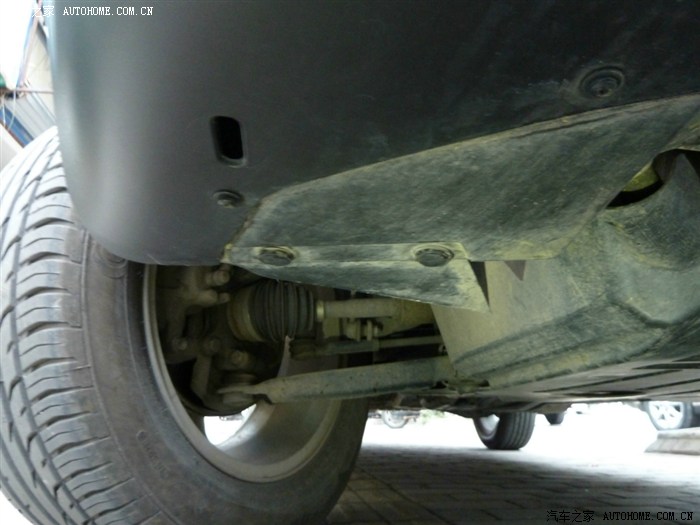

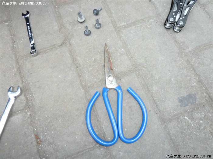

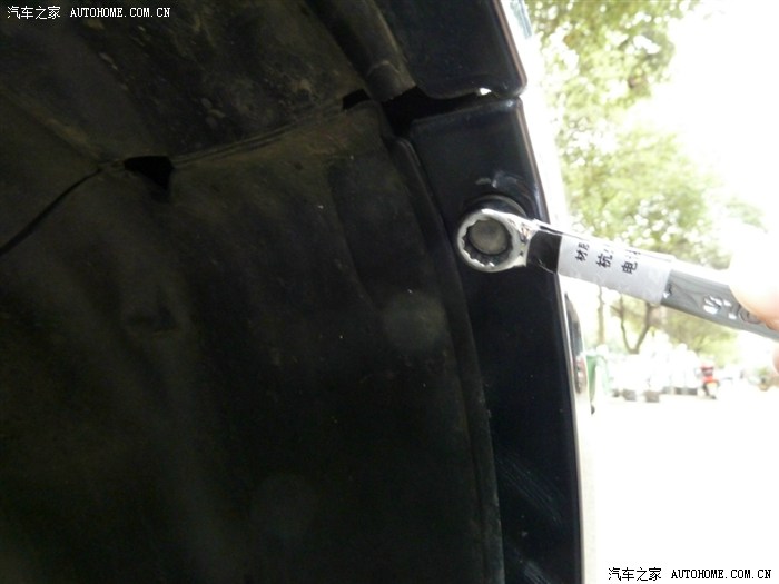

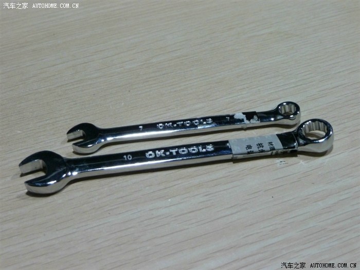

接下来我们需要用到7号及10号扳手

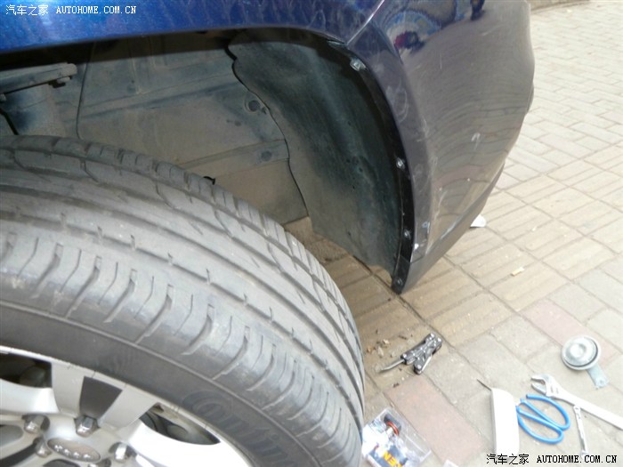

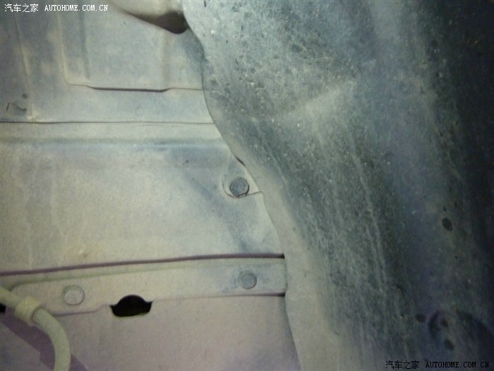

注意下面要拆的地方、4个螺丝
最上面一个用到10号扳手
其余3个用7号扳手

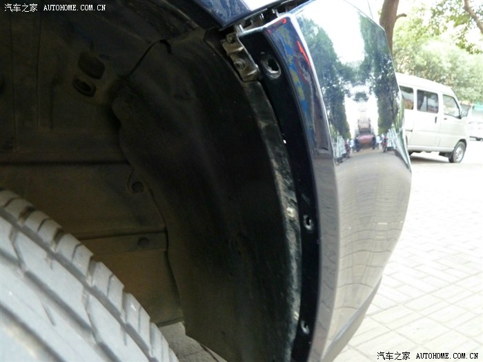

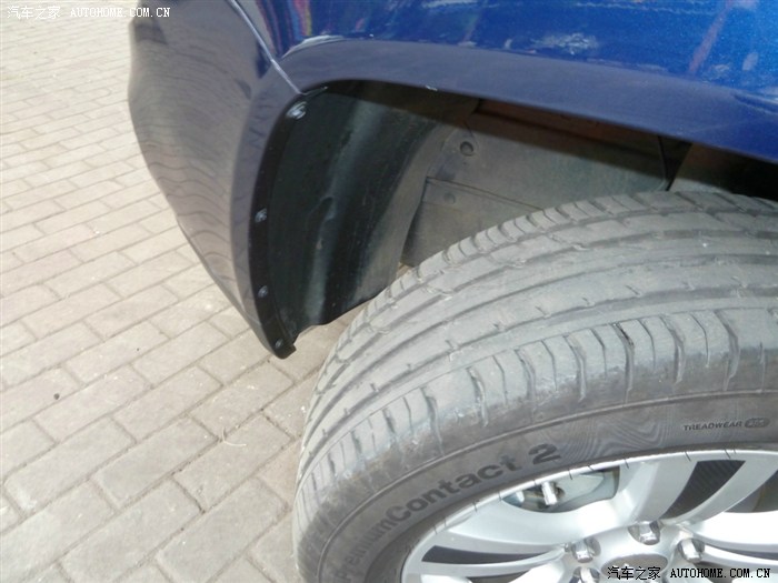

这两个地方也许注意、下文会说到

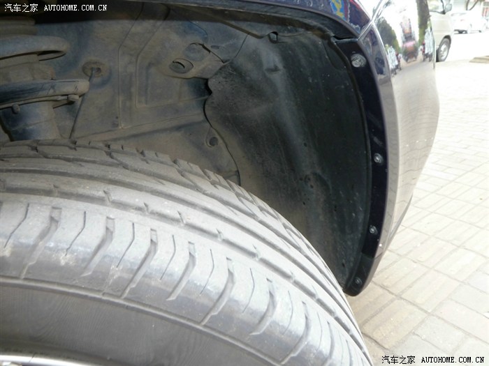

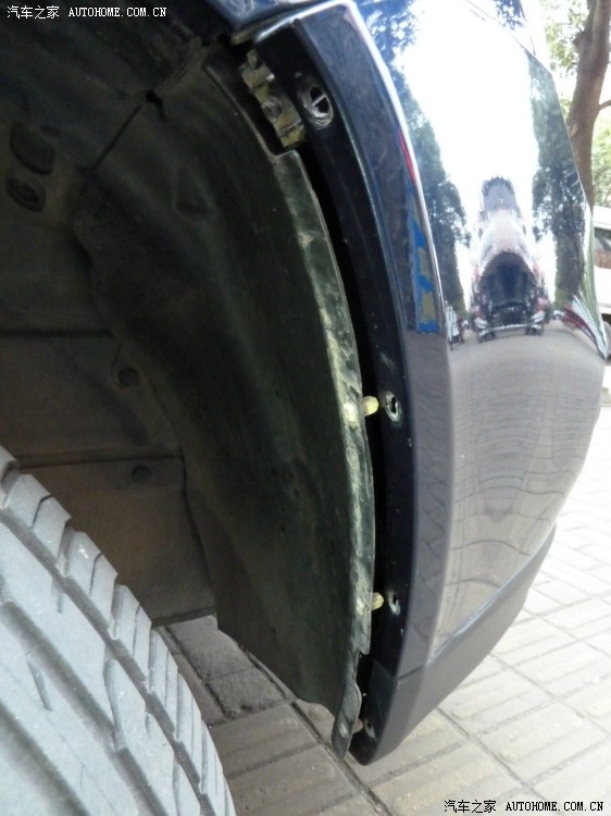

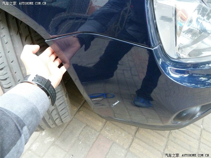

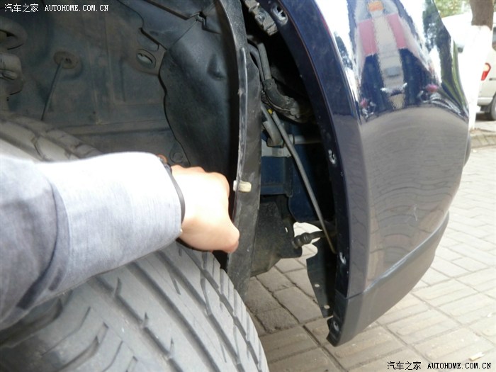

螺丝全部拆下、把最上面的卡口向上掰一点、绕开螺母

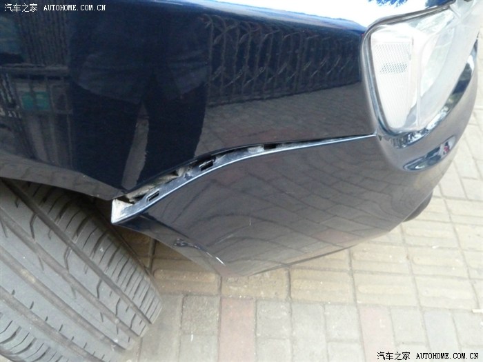

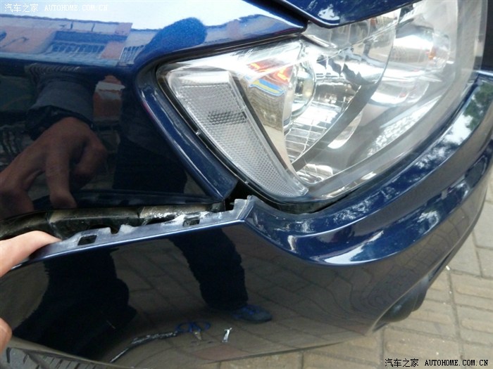

然后把保险杠往外掰、这里有个技巧:往外掰的时候不能直接掰、要稍微往外面下方掰、因为连接件是塑料、使蛮力掰的话容易损坏连接件。
掰开来了
继续往外掰一点、看见接口没有、都是塑料卡口卡住的!
掰开后的样子

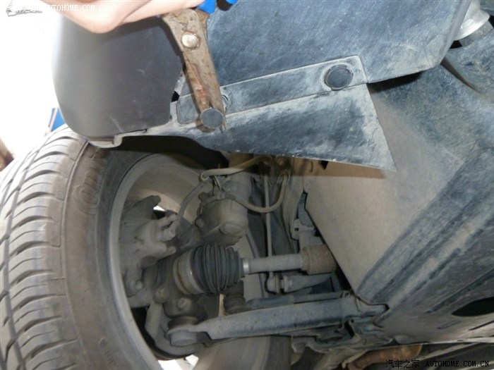

下面可以把挡板拿出来了

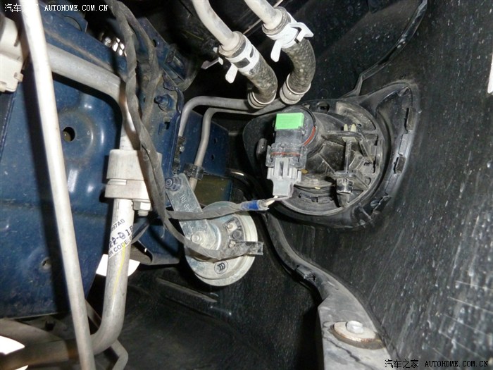

已经可以看到喇叭和雾灯了

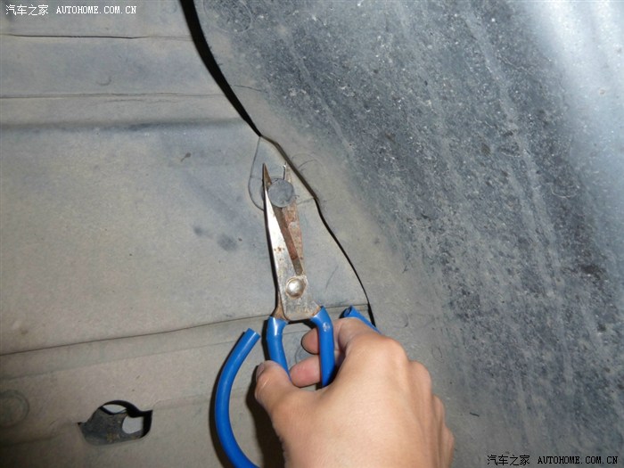

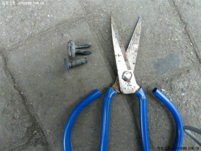

别急、这时还不太好更换、还需要拆3个部件、需要用到的工具、家家都有的!别告诉我你没有!

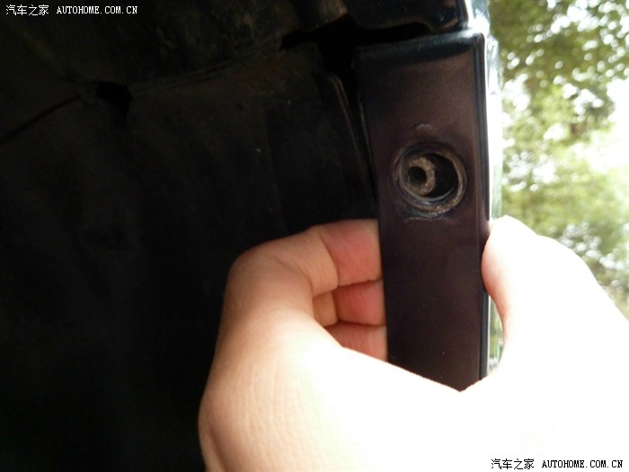

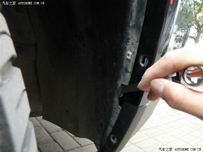

把接口处往外撬一点、然后卡住往外拉、注意要左右晃着往外拉、这样轻松一点。
取下塑料钉子后、塑料卡口也就轻松的拿下来了
下面还有两个
3个全部取下后、挪开塑料挡板异常的轻松

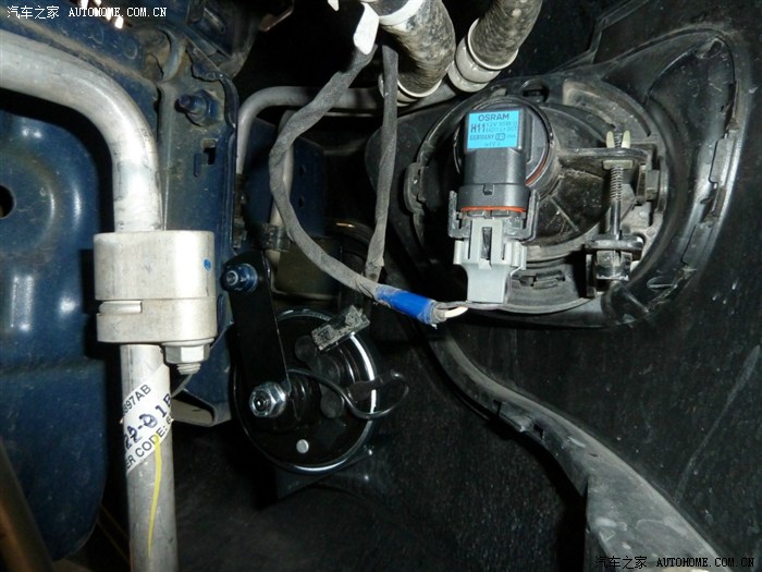

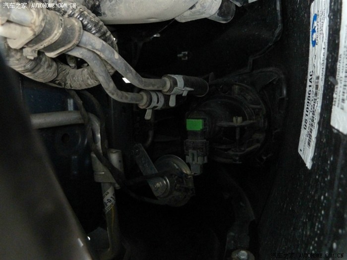

是不是喇叭和雾灯都近在眼前了。

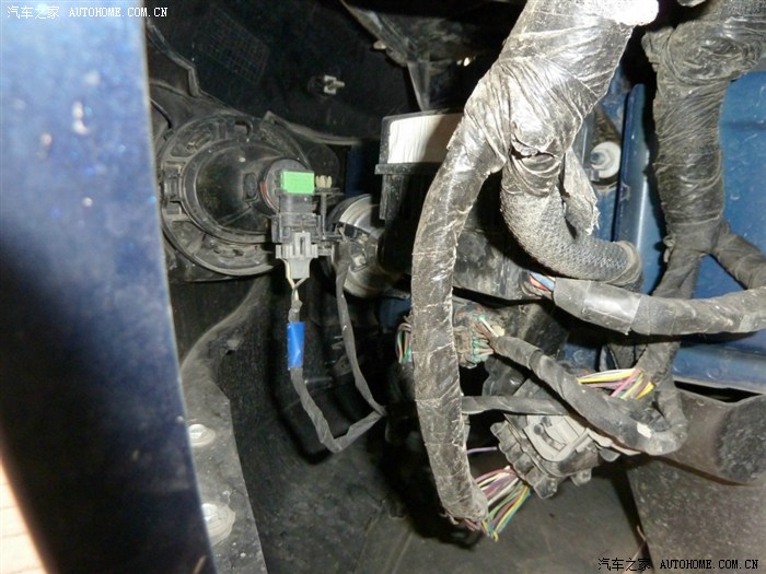

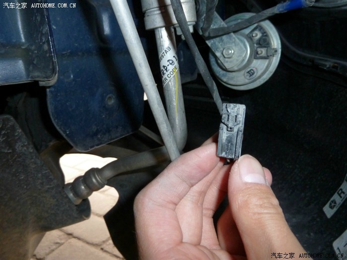

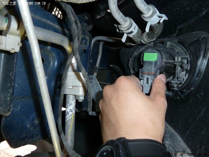

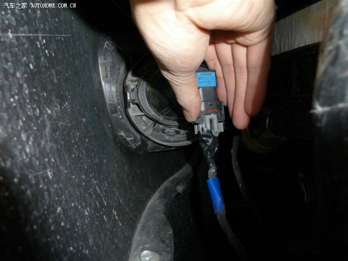

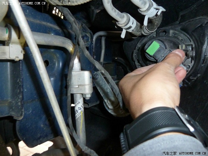

首先把鸣笛喇叭的电线接口取下、这个扣子上面的按钮按着很容易取下

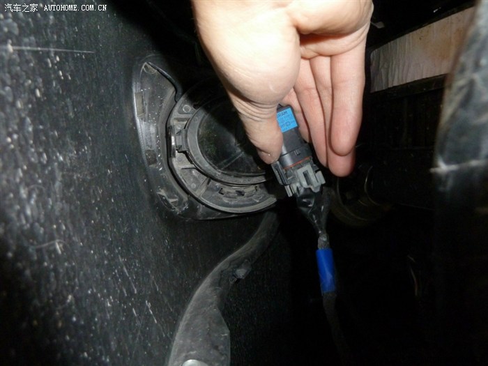

接下来是雾灯
逆时针旋转取下

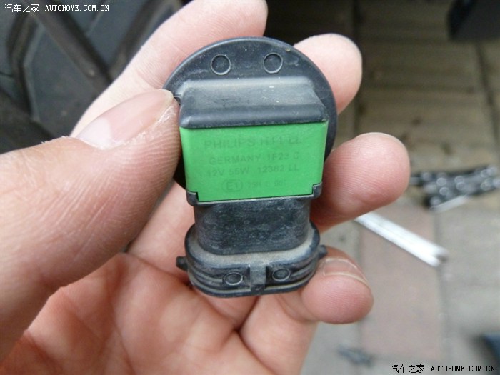

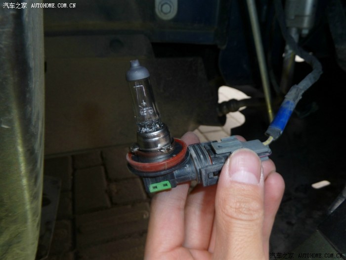

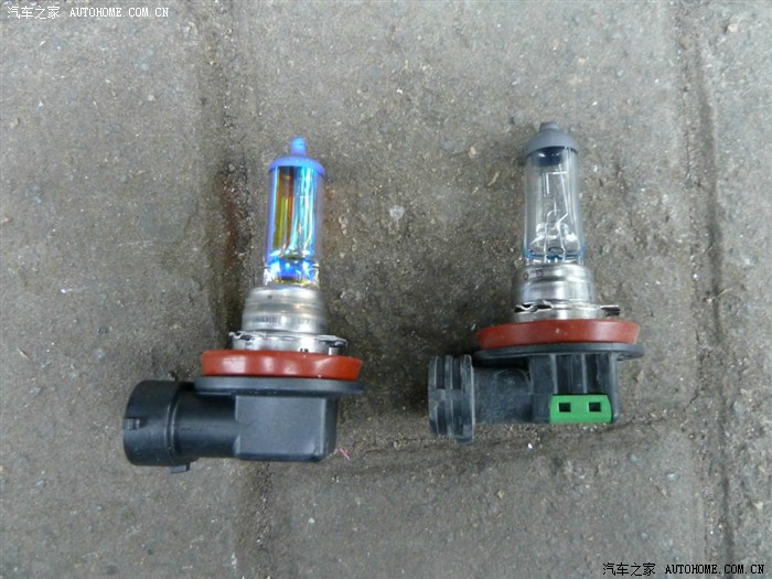

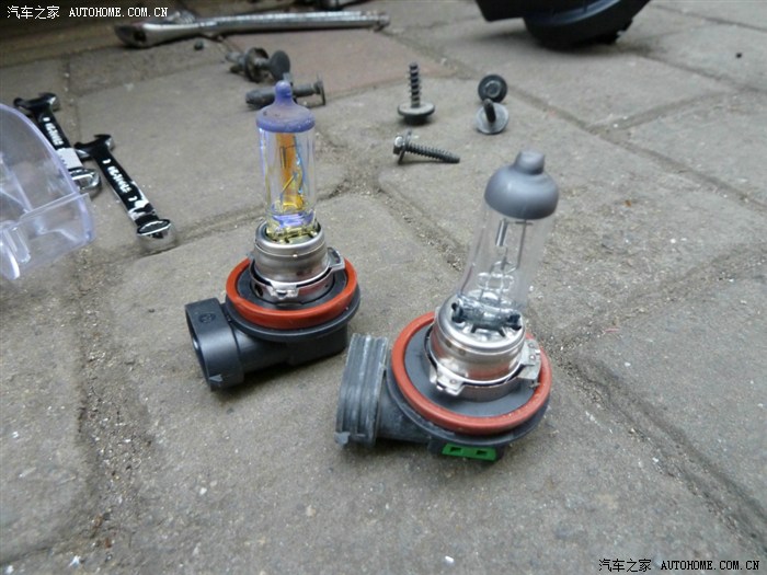

原车配的是德国产飞利浦灯泡 型号H11、12V 55W的。

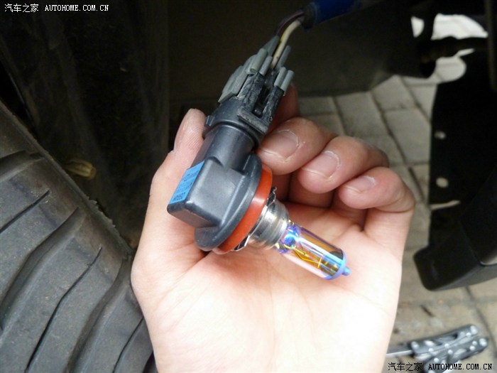

xencn的和飞利浦的对比
花钱买的就是炫、哈哈!
欧司朗的毛泡、
装上

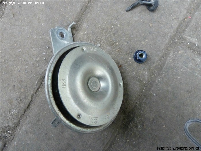

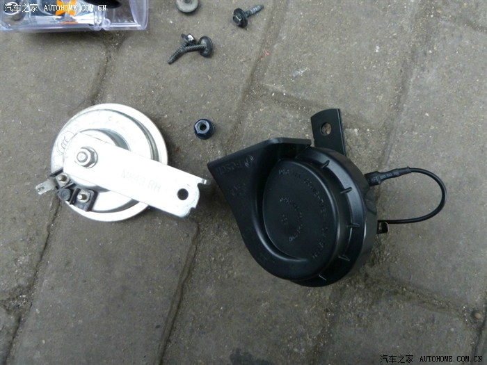

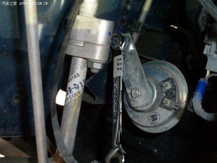

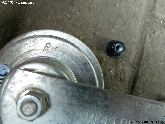

雾灯先别着急放上去、否则用扳手卸喇叭不太方便、10号扳手!
卸下来的喇叭
五颗星、嘿嘿!
鸣笛喇叭对比

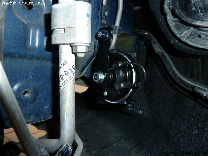

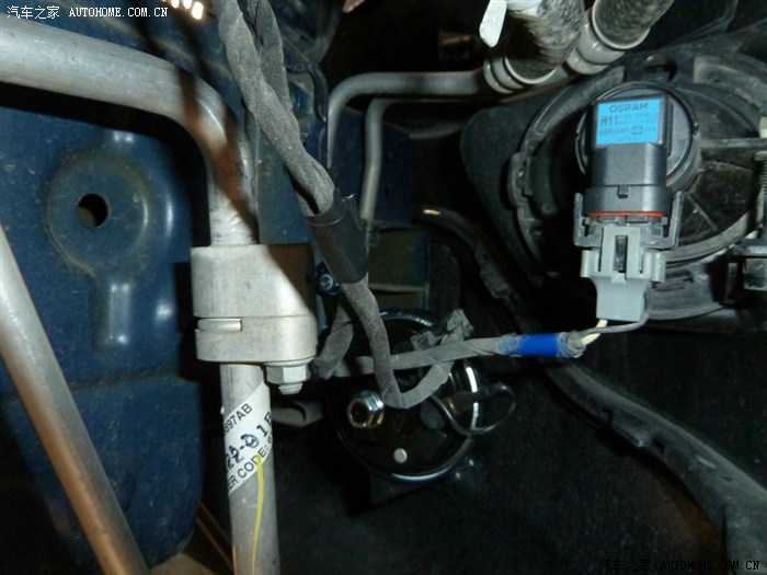

安上蜗牛喇叭、喇叭记得调整好角度、喇叭口朝侧下方即可!

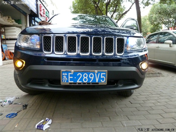

安上雾灯

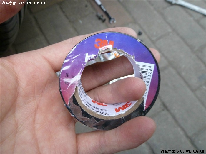

看到凌乱的布线、我又手痒了、3M绝缘胶带!
这样感觉就不乱了嘛
复原!

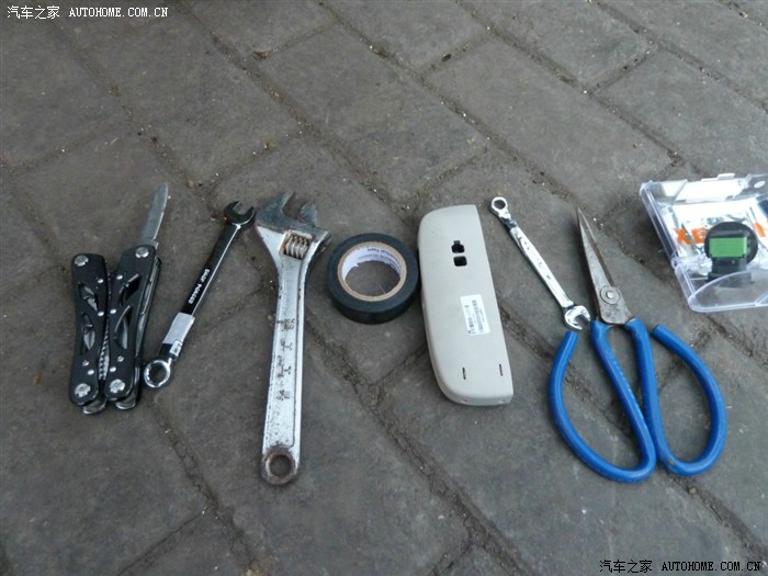

全部工具合影

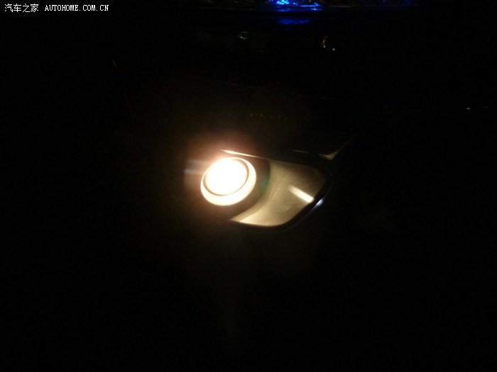

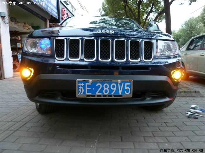

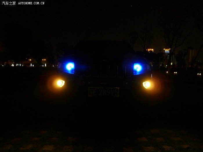

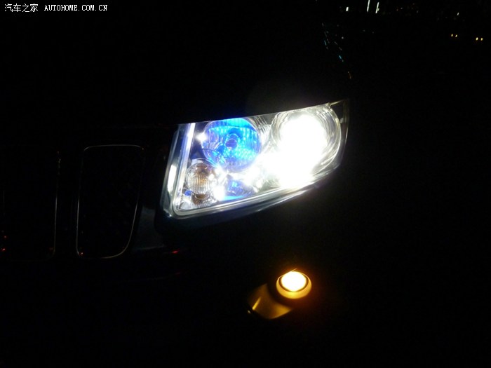

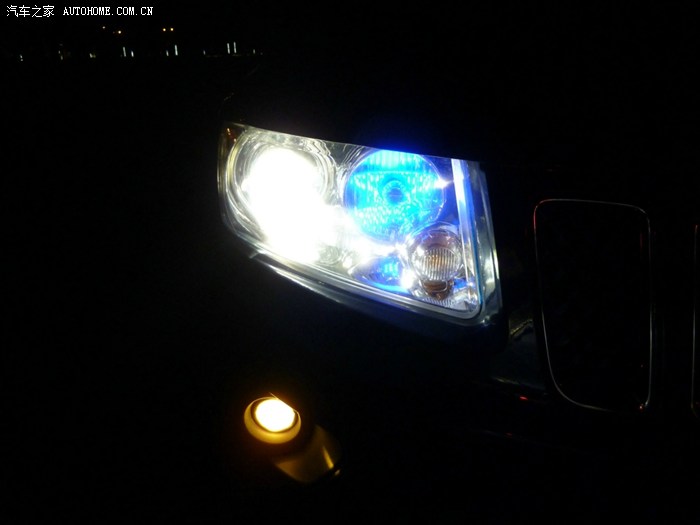

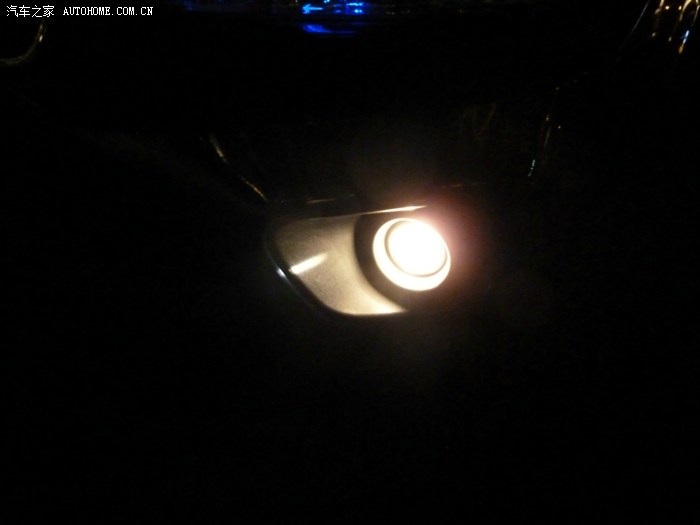

天还没黑、先测试下、这张是左边更换后的雾灯、右边没更换、有区别吗?
更换后的效果、很黄很暴力!

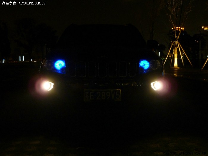

先来更换前的测试

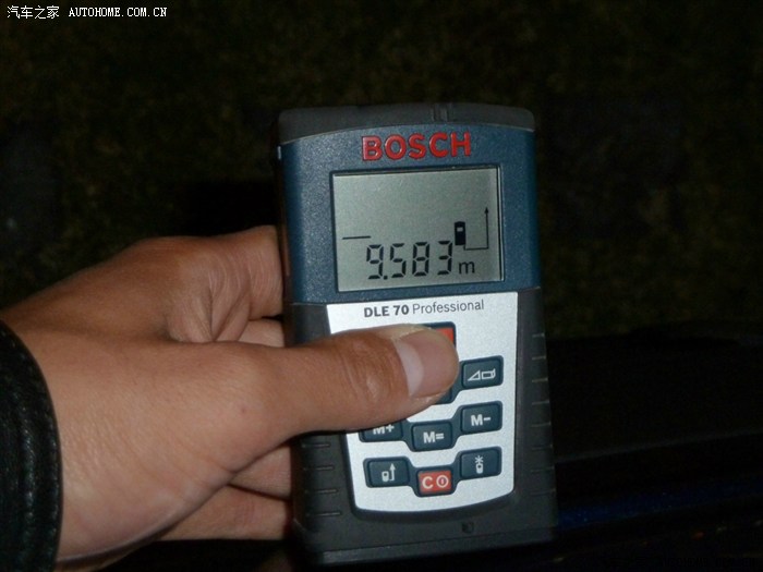

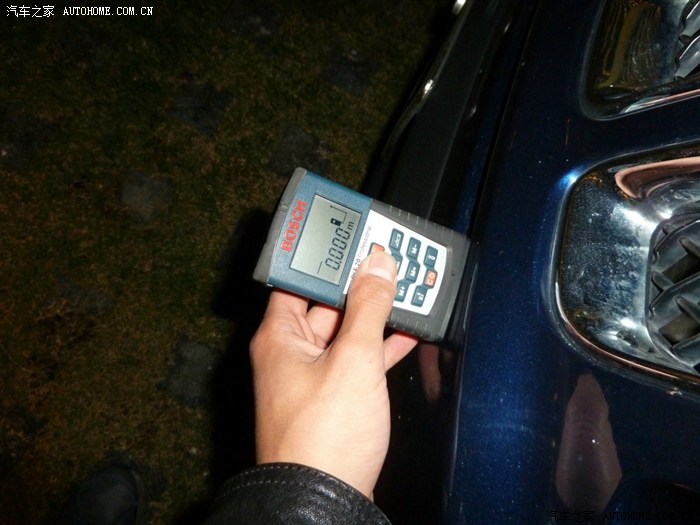

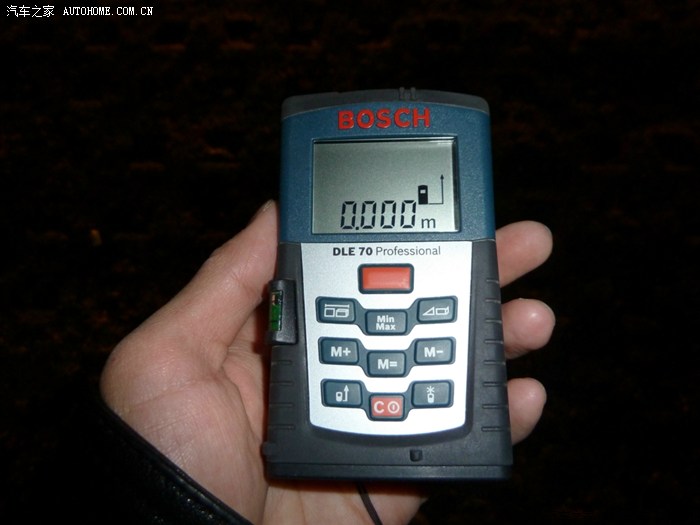

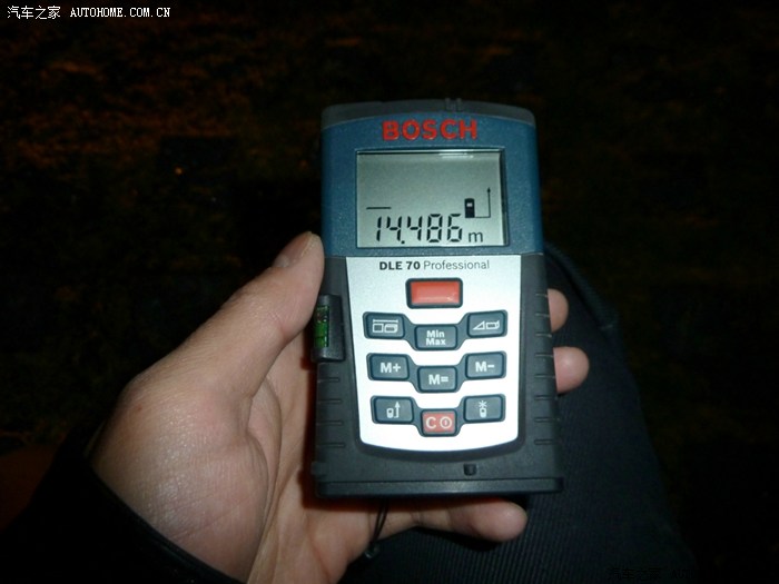

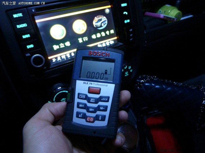

上激光测距仪
让女友遮挡一下吧、
实测原车雾灯照射距离

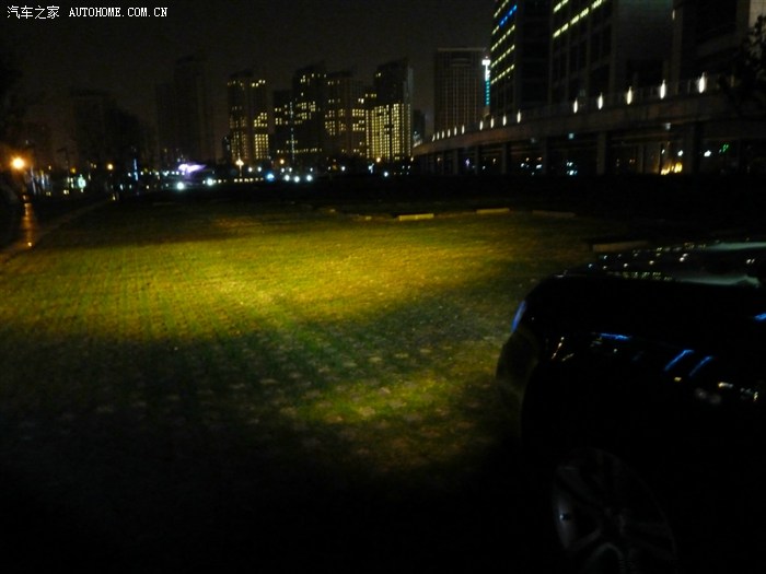

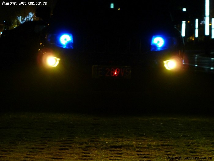

下面再上更换雾灯后的效果图、这才叫很黄很暴力嘛!
借用陈风的话、你这又是蓝光、又是白光、又是黄光、你想干嘛?开夜总会啊!
比原厂雾灯黄多了

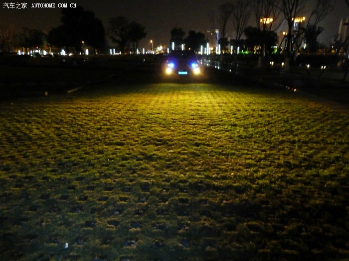

继续上测距仪
实测照射距离、提高不是很大、原厂渣渣透镜的缘故、你们说要不要回头寻摸寻摸Q5的透镜呢?

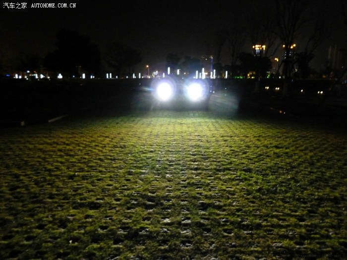

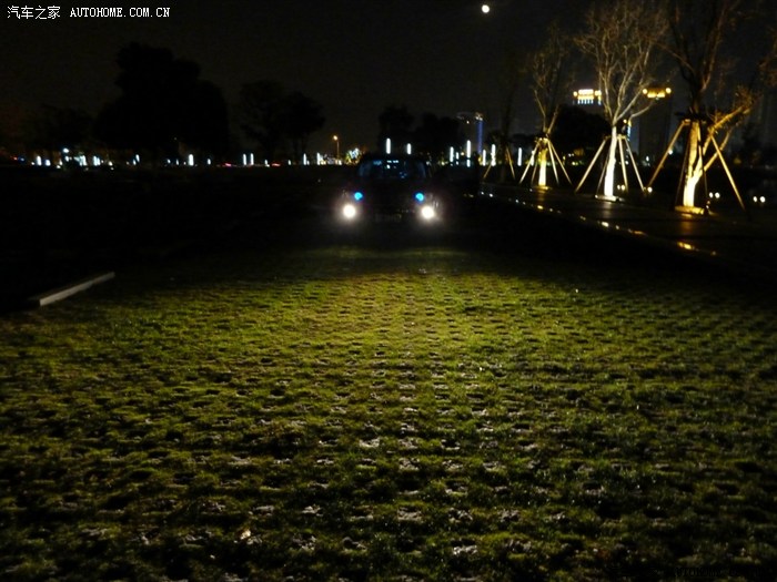

再来几张所有灯全开的效果图
10米距离
15米距离、你能看清这个是什么发光物体吗?
亮瞎城区里开远光司机们的钛合金狗眼、!
