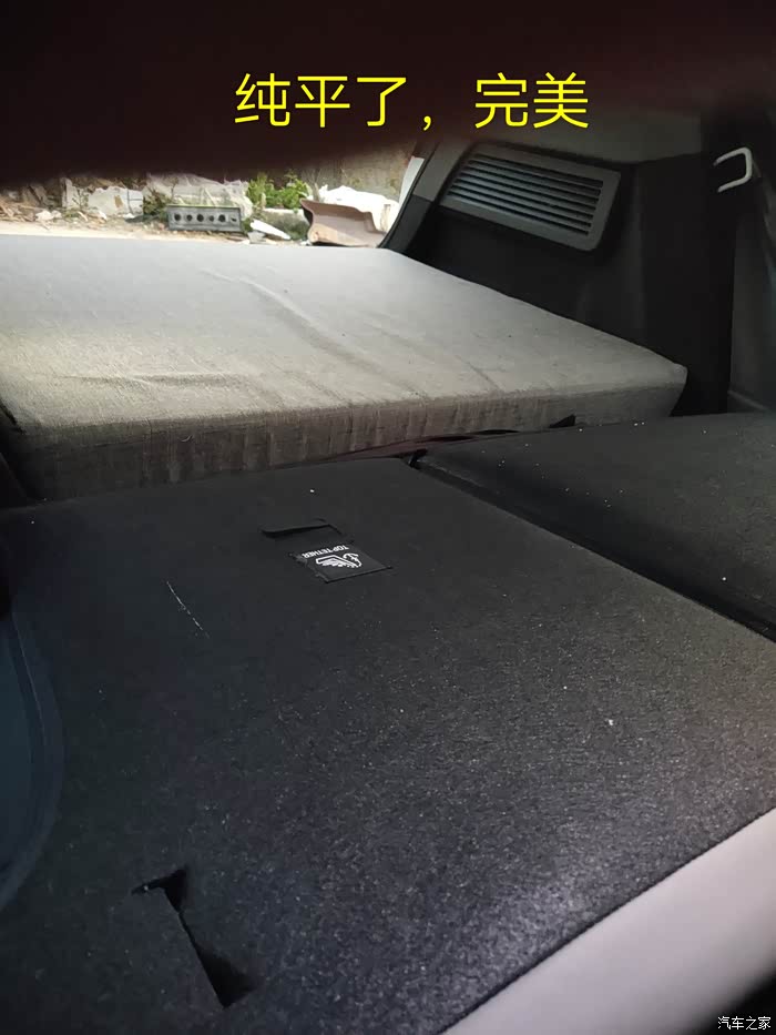

这里还有一个问题就是凡尔赛后排座椅背面没有钢板,而是钢筋网,于是我使用了木质三合板,卡在底下做底板,然后使用美工刀一点点把海绵切割成斜坡型,装进座椅背面,不仅座椅找平了还安全舒适。
▼后排底板及海绵
▼后排底板及海绵
一顿操作后,后排就完全纯平了,所使用的三合板是在板材店买的边角料,一大一小两块才20块钱,凡尔赛后备箱太大了,即使加装了一块沙发垫也不影响使用空间,以后出游就太方便了。
▼整备好后的成果。
