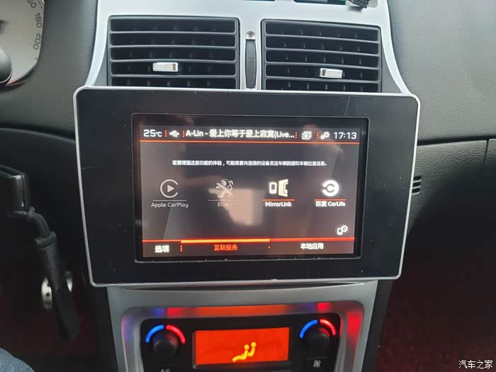

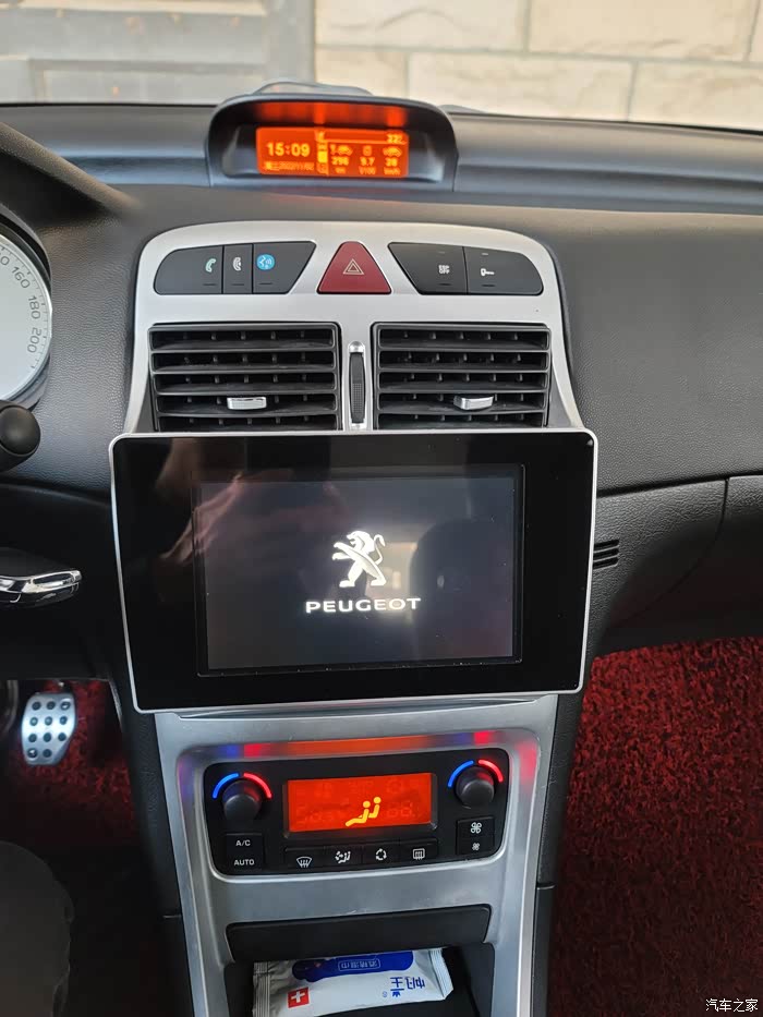

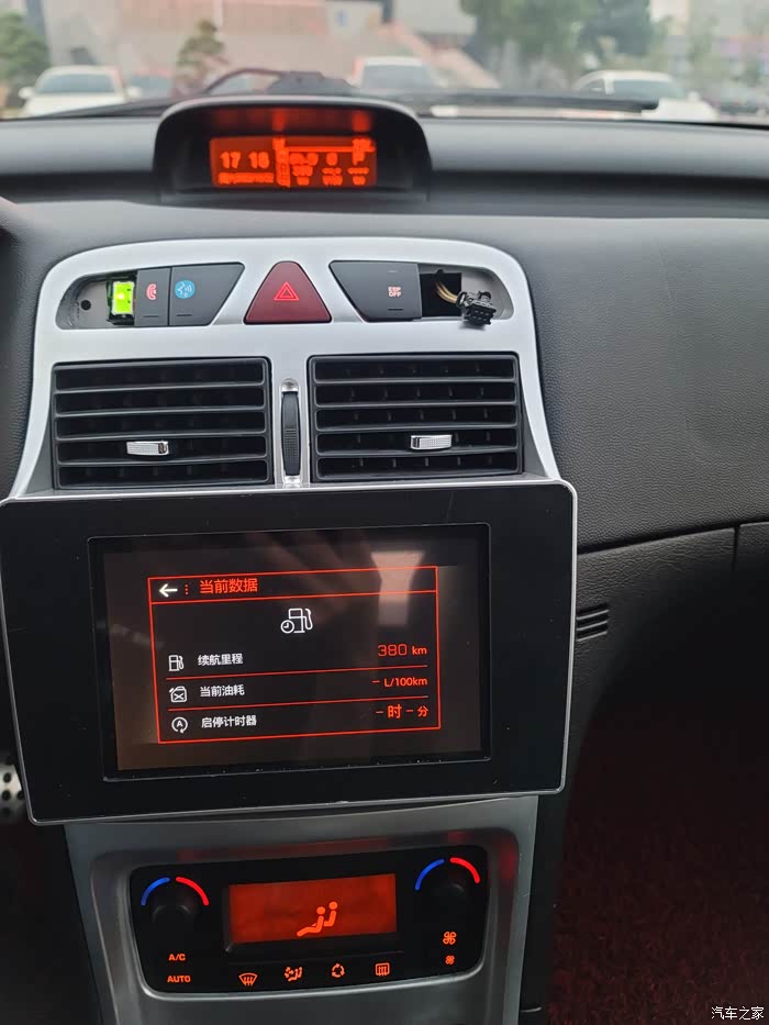

买的现成的,直接接线,外观可以接受,启动让人感觉象原厂装车件。

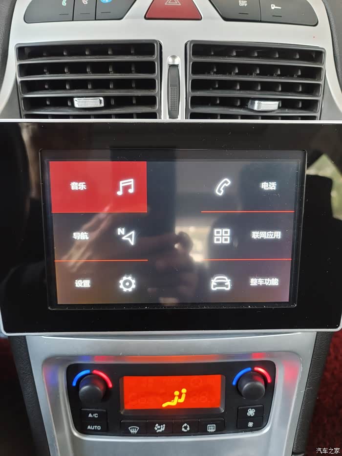

六大功能选项,不一一展示了。

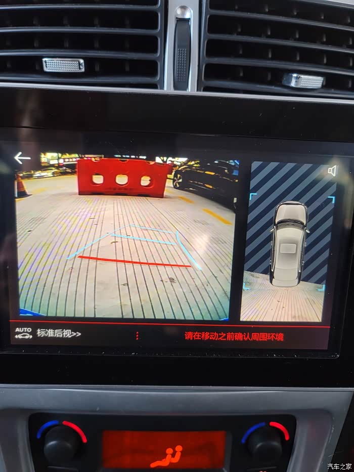

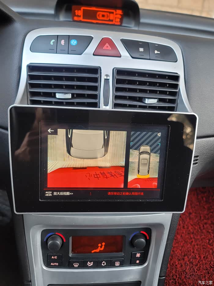

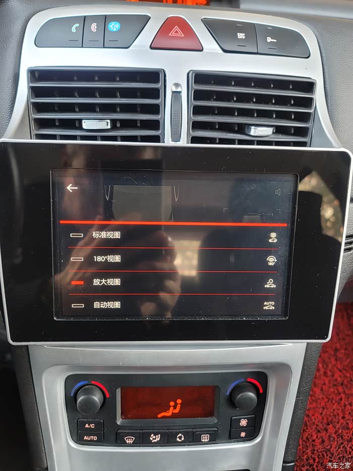

正常倒车后视

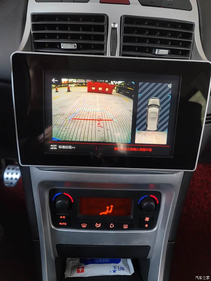

轨迹随动,和方向盘同步。换句话,方向盘是否正,看轨迹图
距障碍物距离很近时,自动变为放大后视图,很直观,这个功能比较强,家里另二个车都没有,赞一个
点左下角,视图种类可选。

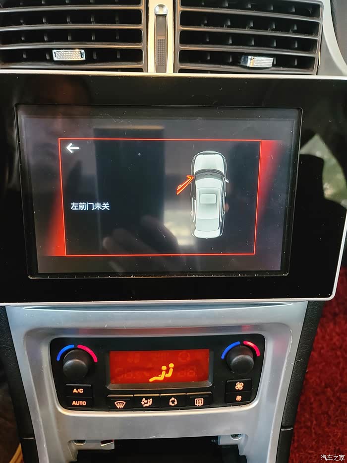

和小红屏一样,同步显示车辆警告信息。

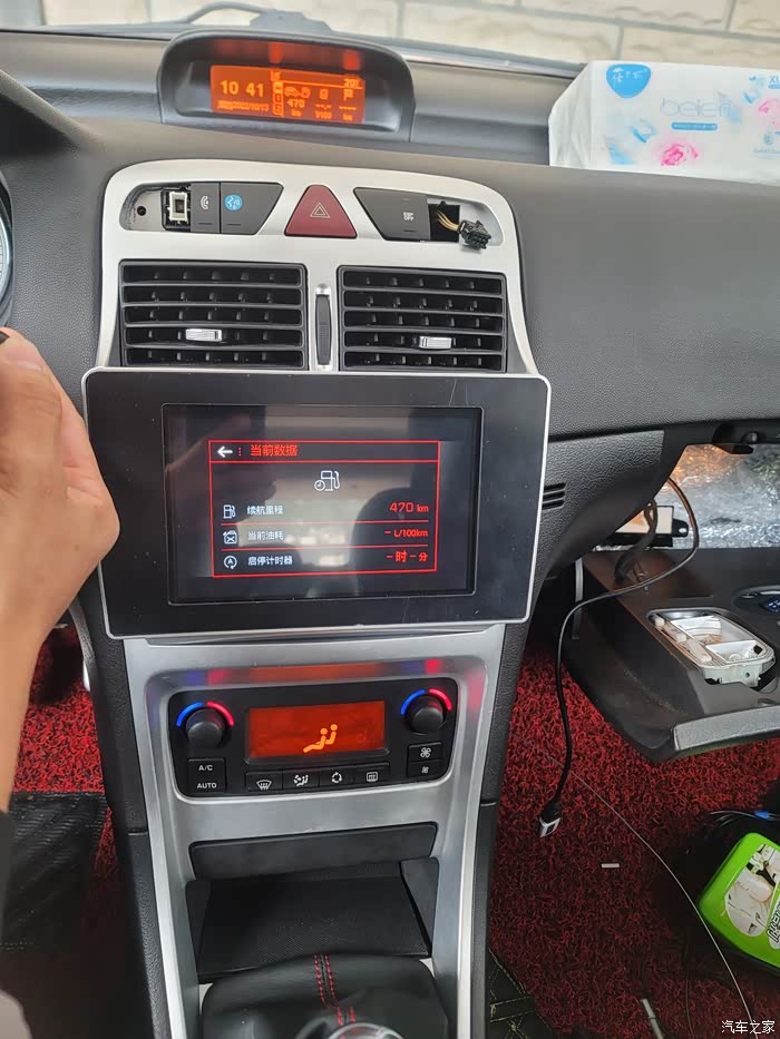

按操纵杆顶部按纽,显示不同油耗信息。

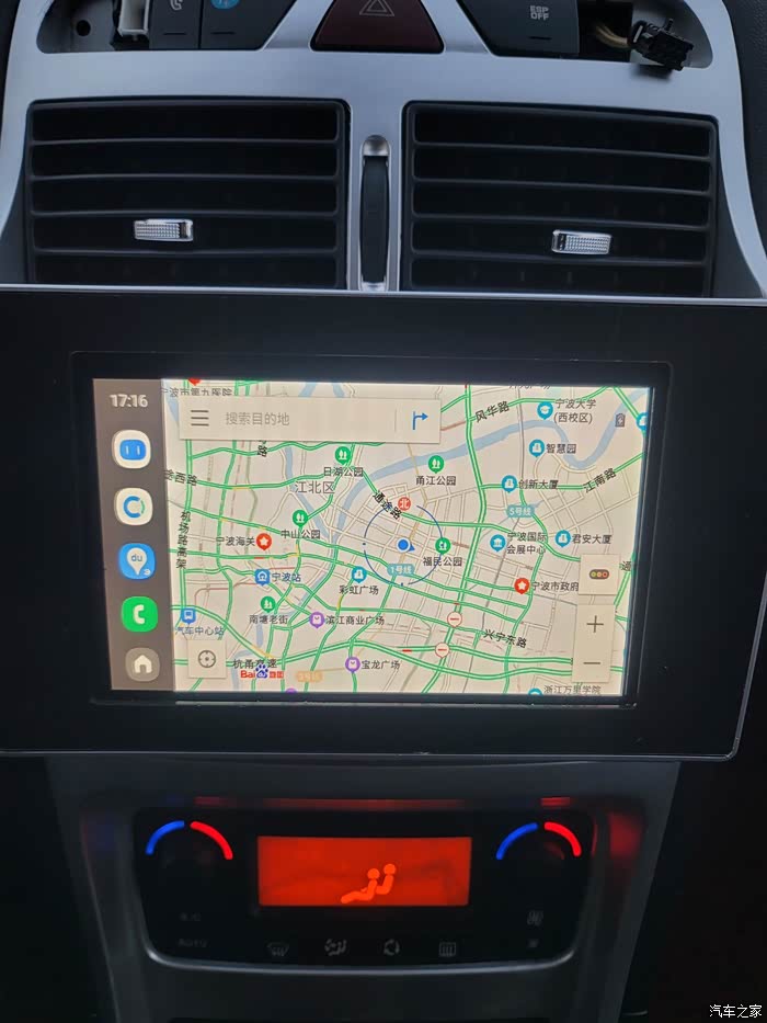

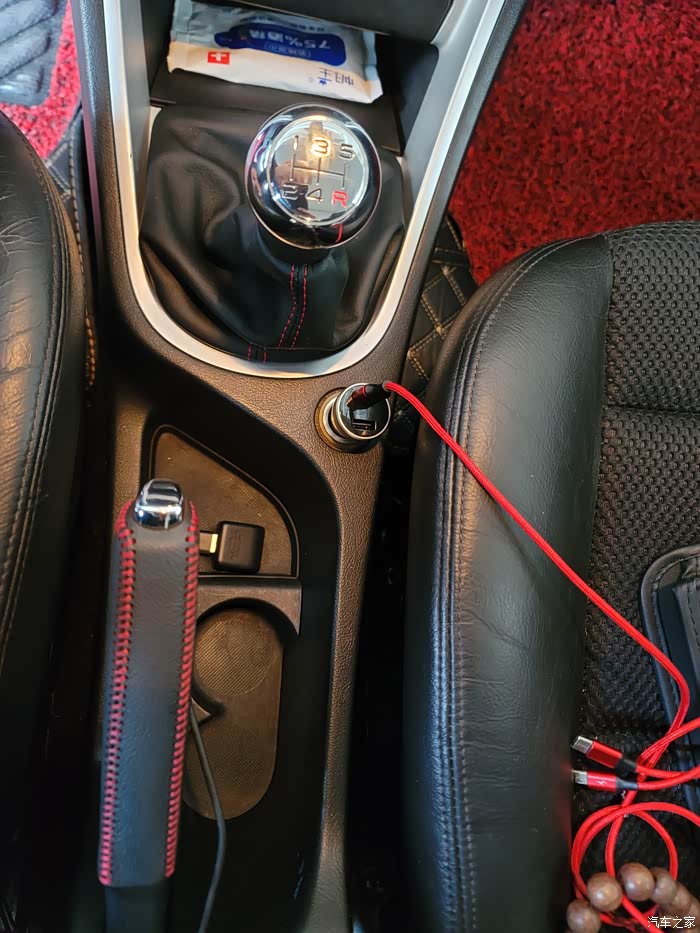

重点可以手机有线投屏

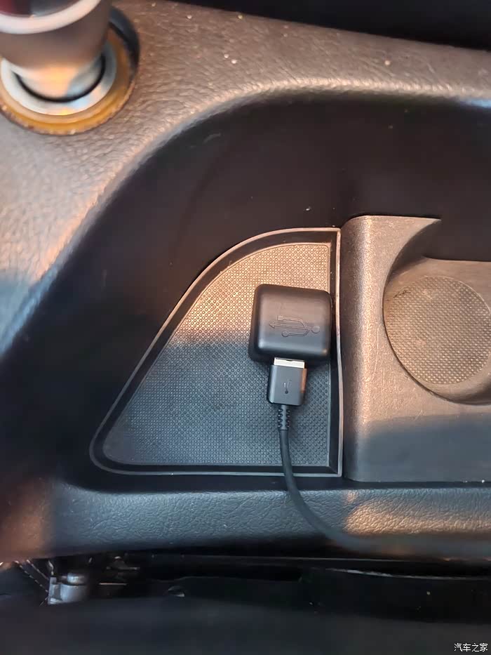

接口选择了这里,橡胶皮下本就有孔,不用割,拿把剪子橡胶皮上剪个小上一圈的口子,卡上去即可。
自我感觉不错
哈哈,手机导航肯定比车机好。

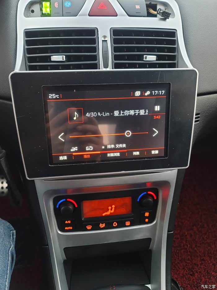

音质比RD45好一丢丢。

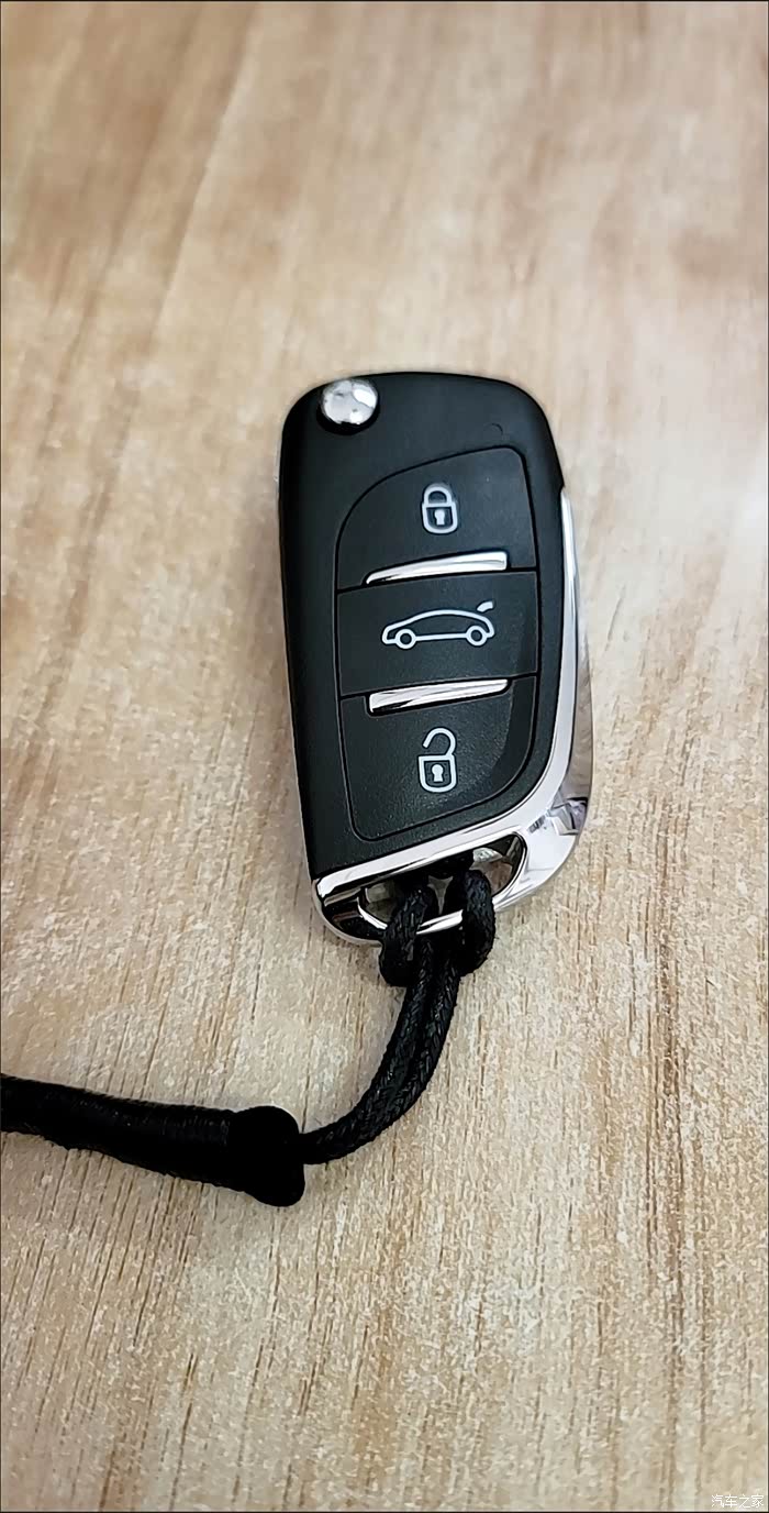

最后放把改装的钥匙镇楼。
