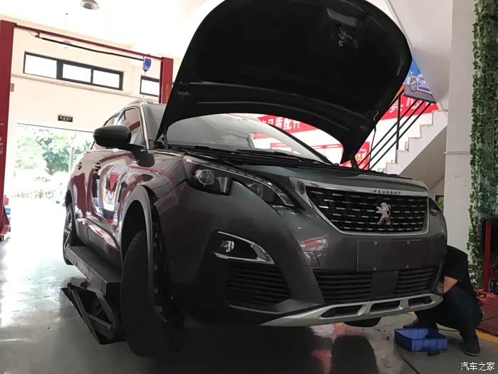

豪华版改装GT大灯与前杠 ,这边能找到的大灯都是那种新的没有修复的那种,当然这种成色比较好的价格也高,所以这个就根据自己选择合适的大灯了,毕竟价格差异比较大 。对于前杠的话成都这边就方便了,需要什么颜色的前杠都可以搞定 ,有需要就可以预定。这个很好的 ,这台车正好找到一个颜色一样的GT前杠总成件 ,漆面稍微有点划痕,还好这个都还不需要喷漆 ,整体效果不错。

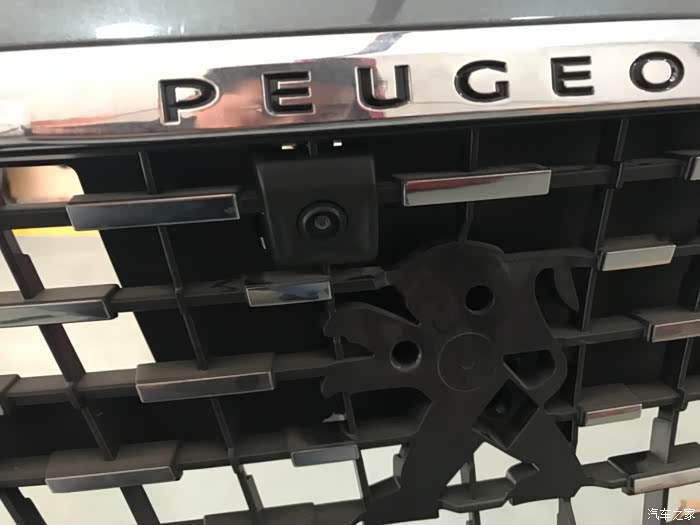

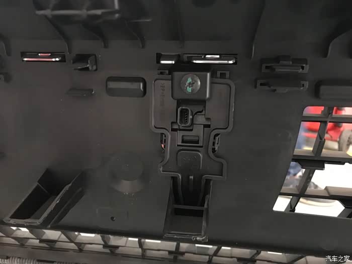

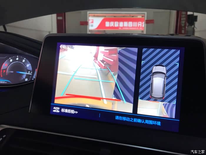

安装了GT的前杠 ,当然前摄像头的安装位置也就出来了的 。正好给安装上 ,开通功能 就舒服多了。后期在考虑将原车大灯高低调节的搞定

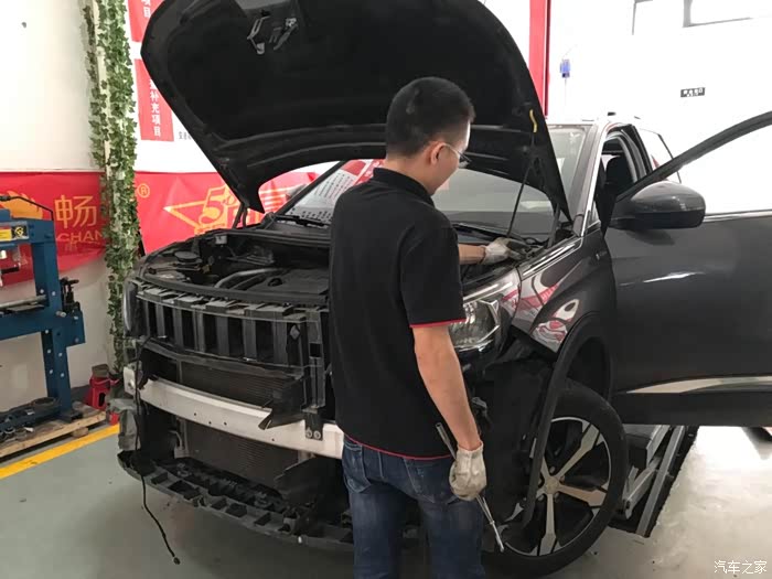

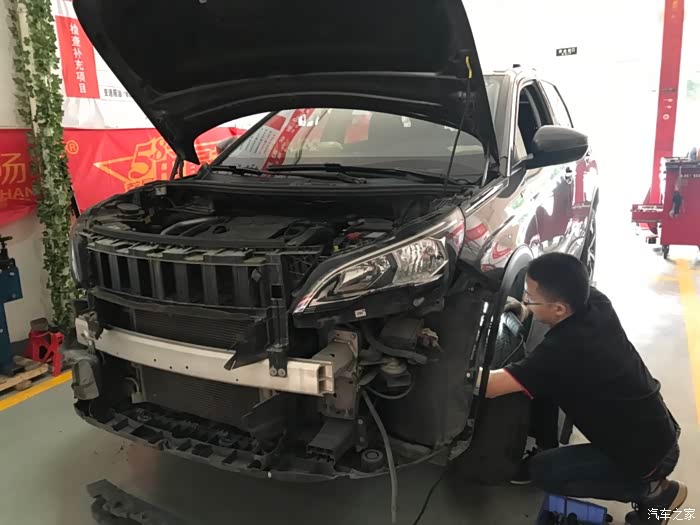

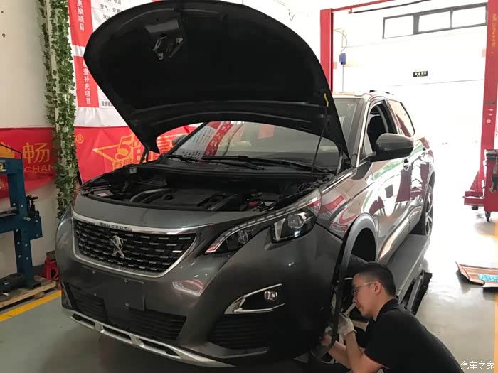

在工位上准备开始替换作业

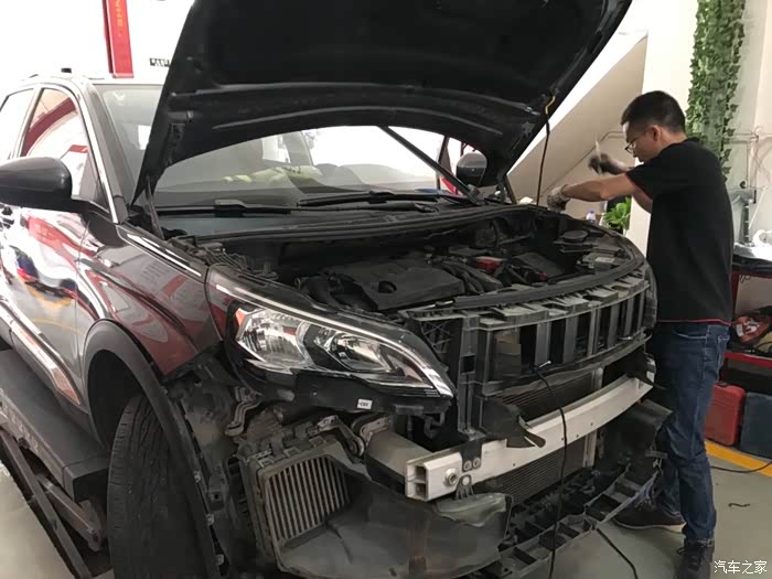

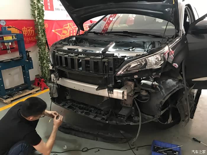

前杠很快拆掉

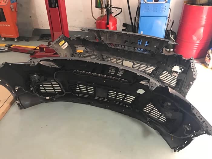

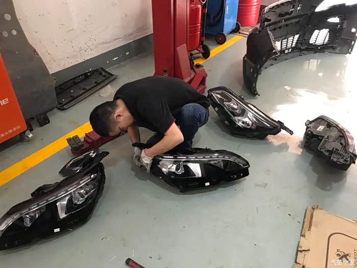

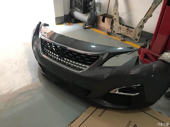

这个是准备替换上去的前杠总成件
原装前摄像头也安装上去

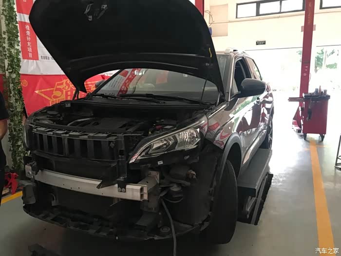

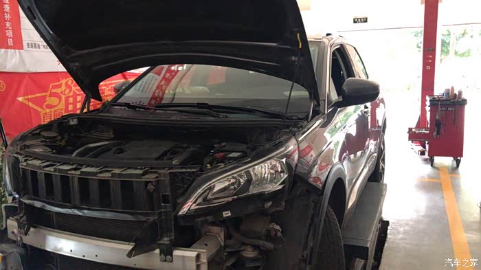

原车的大灯即将要拆下来了
前摄像头的固定
新旧前杠 豪华版的前杠 留下安装前雷达的时候正好合适

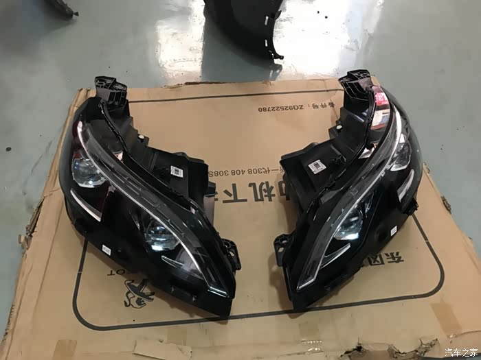

大灯 这个大灯有部分地方修复

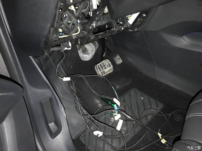

接前摄像头的线
里边的一些线需要穿到前边
这个大灯回来后不带那个灯带的模块 还需要使用原来的 ,价格实惠一些东西也少了一些

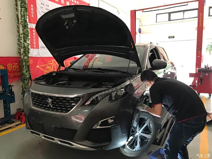

安装全新的前杠上车这个
继续各种安装完整
安装中

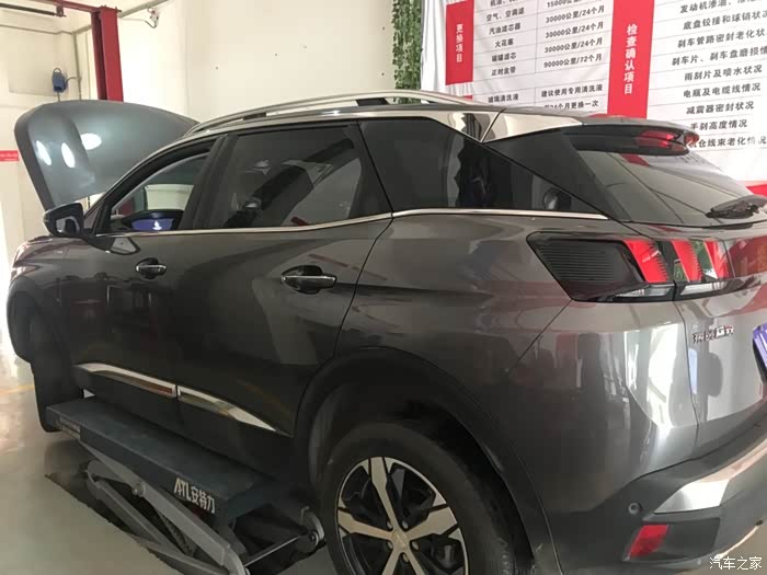

原车倒车后视 前视效果我没有拍到
