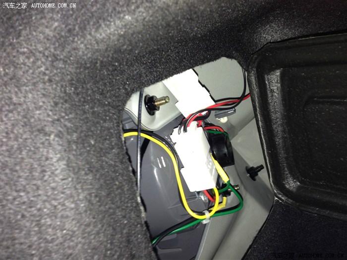

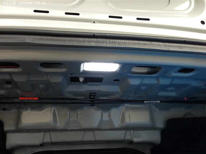

这就是ABT后备箱灯,免拆线,无损安装的,自已动手的,只有完成的图片。。。方法见优酷。。。很是简单的。
就是在后备箱的左侧那个小开口找线安装的。。

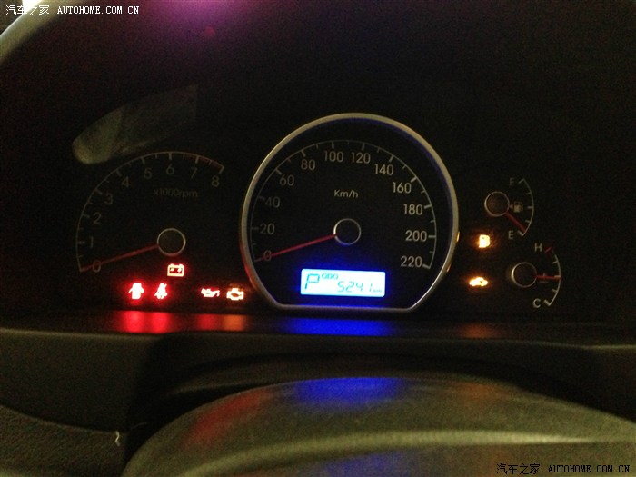

5241公里数记念,我的旧仪表盘。。。

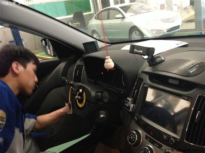

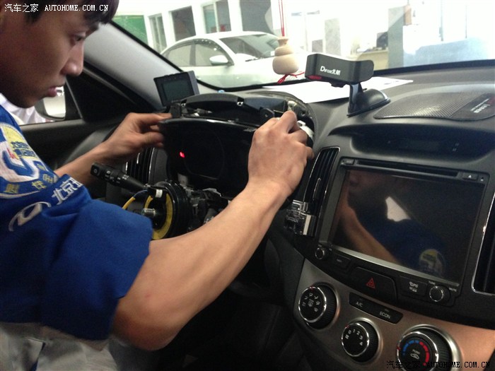

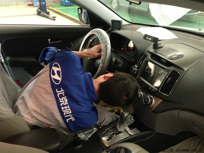

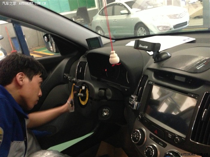

开工,开拆。4S的小伙子动作真快,电池都没拆就动手了,我问不怕气囊爆吗,小伙子说:那有那么容易爆。

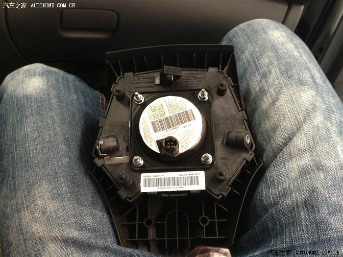

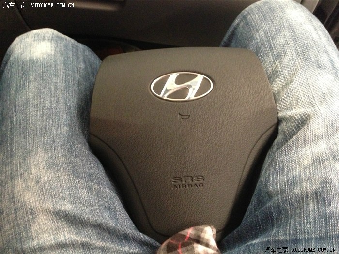

这就是气囊了。。。

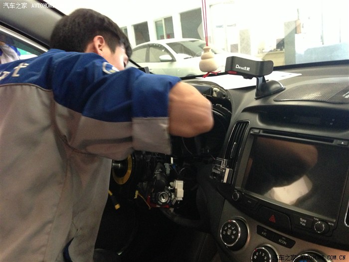

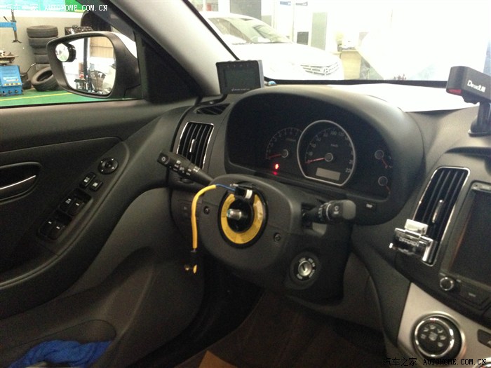

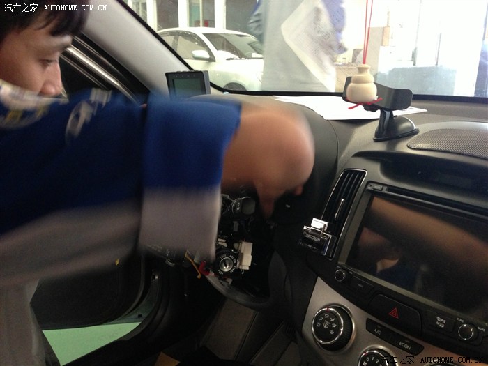

方向盘已取下了,看到游丝了没?

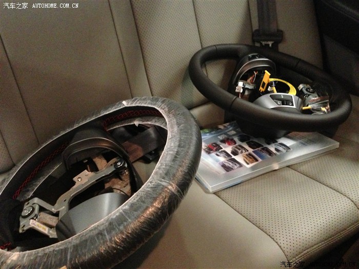

新旧方向盘对比,那新的自带真皮。。。

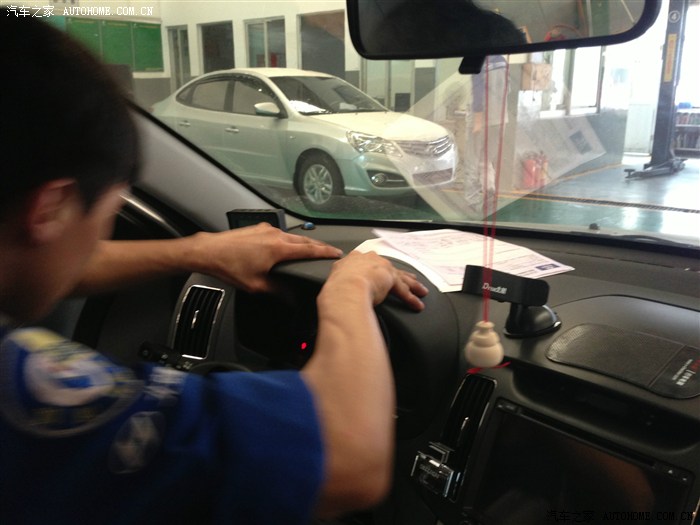

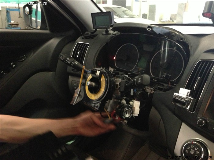

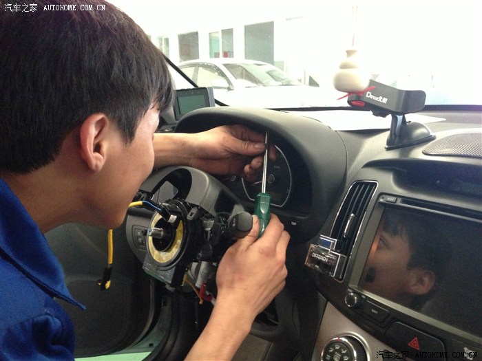

开工,拆仪表盘

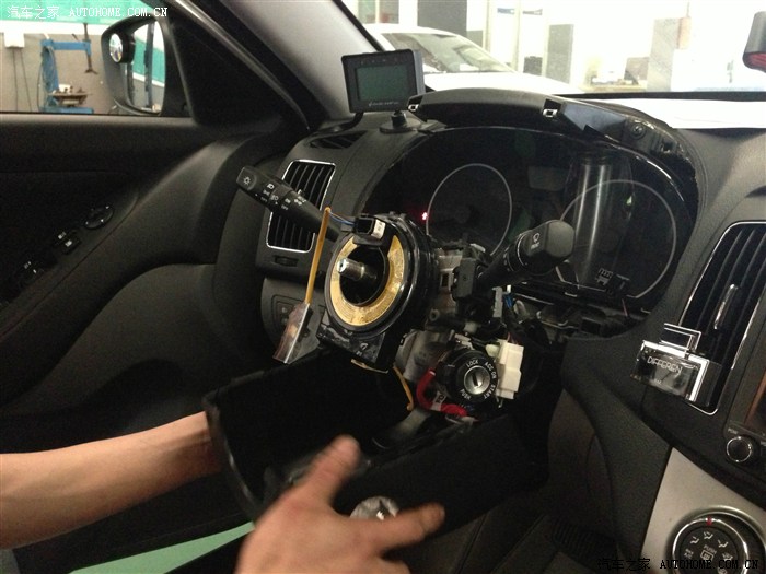

这样,老仪表盘就这样取下来了已经装上超级仪表盘。。。
由于时间关系,就不一一发了,已装上了新的八针游丝及超级仪表盘了,接着开始安装从原位恢复。

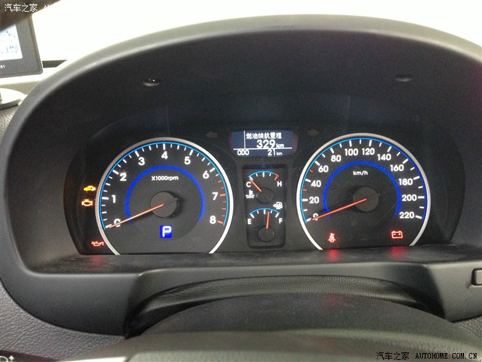

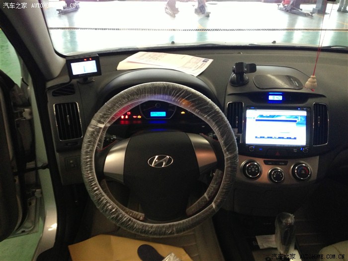

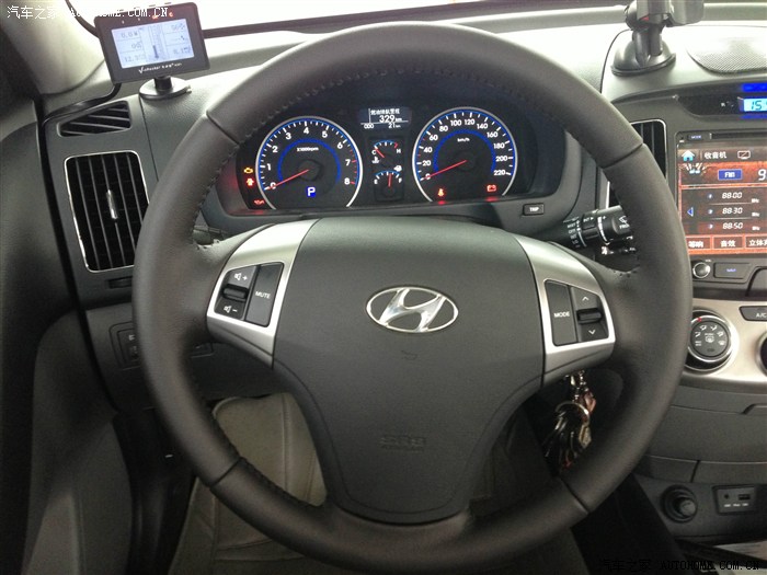

装完,方向盘归正调试,约40分钟,过程中前轴发现偏了3mm,经小伙子调试后再量只偏1mm。最后上新多功能方向盘及超级仪表盘。。。已开了约21公里了。。。各项功能没发现任何问题,就是没有自豪在行车电脑上的车门未关提示,不过车门未关的小红灯还是亮滴,速度和以前一样,用左上方的行车电脑对比,没有任何分别。。。

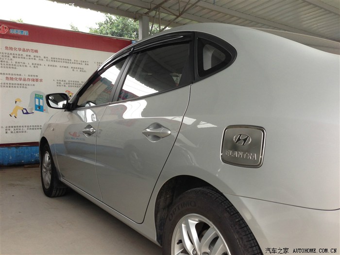

发个由淘宝卖家送的油箱盖帖,很不错。。。
