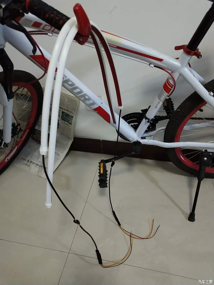

吊起来亮个相,为什么吊起来呢?

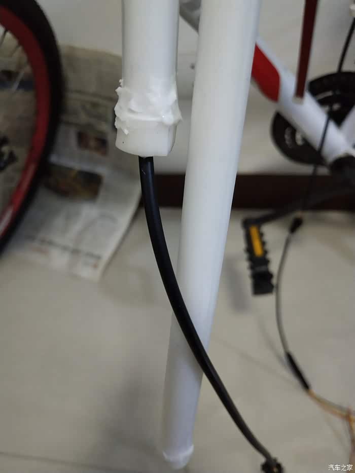

收到灯带,我发现两头的皮帽胶很少有缝隙,我又从新打了一遍胶,主要为以后防水,吊起来晾干呢

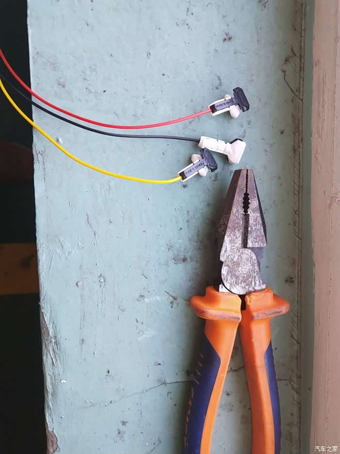

卖家给带的线夹子,很实用

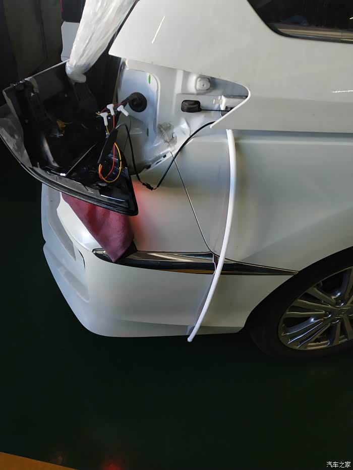

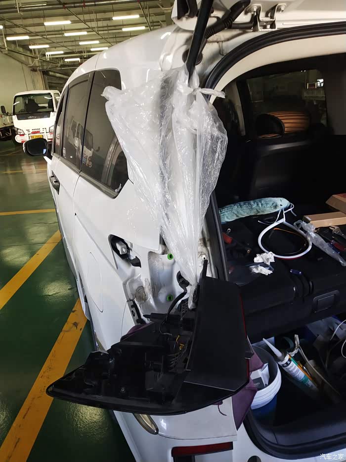

灯很好拆,外面两颗螺丝拧下,直接往后揪就行了,里面只有两个定位销和一个插扣,想要把灯拿下来,要拆两个灯泡,我选择用绳(现场找个食品袋带替)吊起来。底下用布子垫着点防止划伤灯壳车漆。

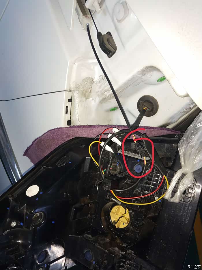

我选择在靠灯泡这边拆线

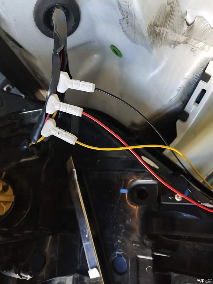

红黄对应接,黑色有两根,接靠边粗一点的那根(卖家有说明)

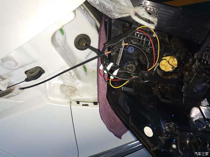

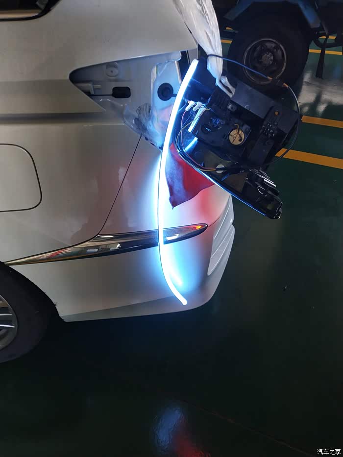

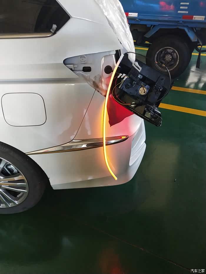

接好线,先开灯检测,分别是小灯状态、转向状态、双闪状态,都试一遍。确认都好后在恢复安装。
转向完美
小灯完美

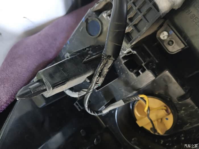

检查后从新缠胶带包起来。
红圈里是灯带上自带的一个插头,我把这个也包起来了,防止以后进水。
两边一样程序。
