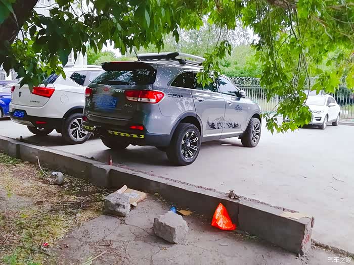

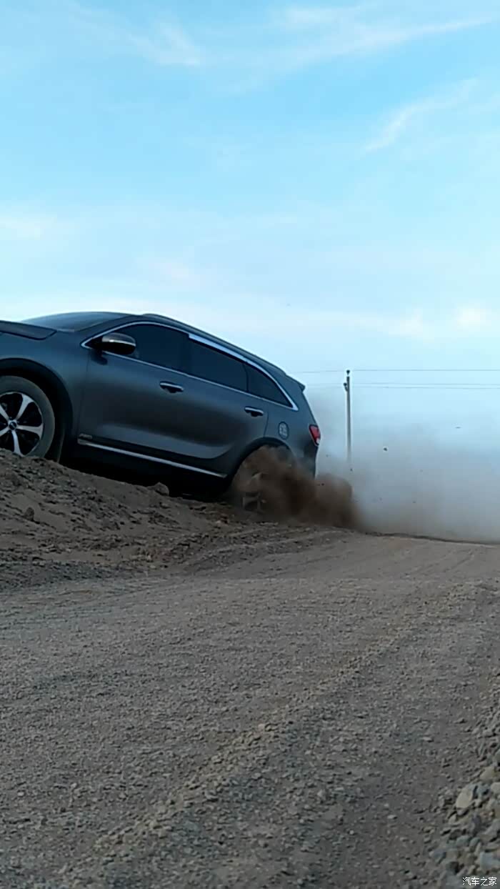

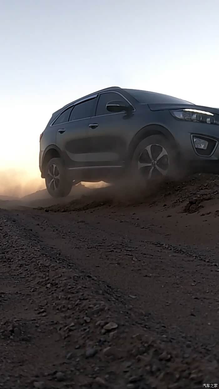

以前遇到交叉轴只有大油门轰,冲,难免拖底和蹭车
特别是上下路基,不冲爬不上去,冲一下会有托底风险
遇到坡没有锁只能冲

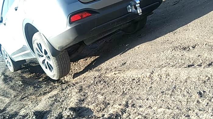

交叉轴小坡都爬不动
交叉轴拖底陷车,这种情况老老实实走平路得车友可能不会理解,爱玩的车友,左后胎离地,右前胎必定打滑,右前胎会越挖越深,直到把自己埋了

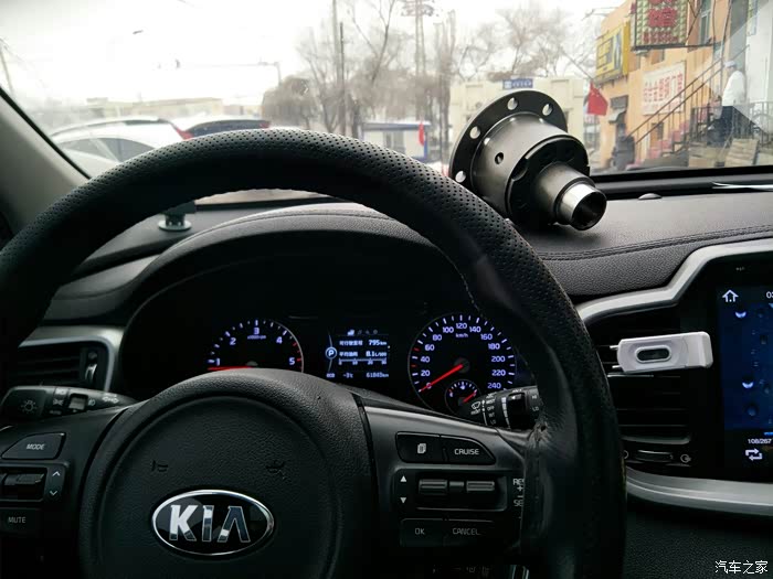

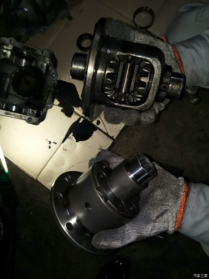

这就是后桥差速锁,费了好大的劲才从西安带回来

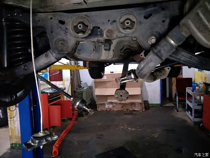

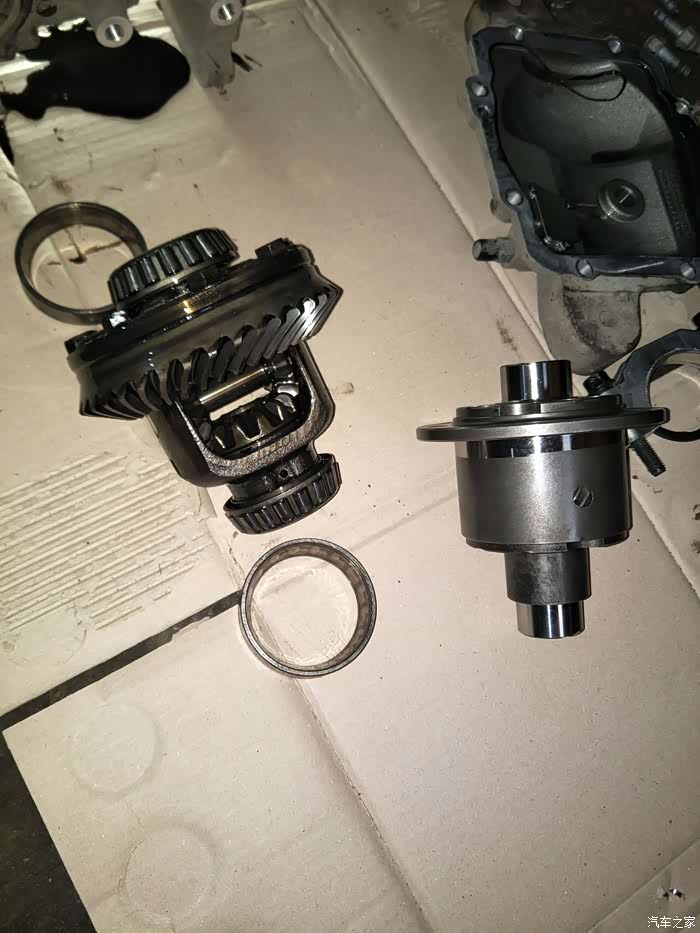

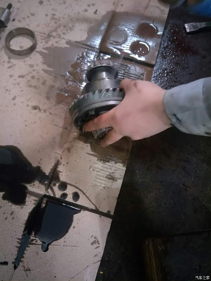

本人和乌鲁木齐鑫博丰岳总研究,决定不动大臂和半轴,直接拆后平衡杆和尾端排气支架,拆下后即可落下分动箱!
打开后桥发现虽然常越野,大小八星齿轮并没有磨损,小心拆下每一个零件记好位置,清洗干净后装上托森差速锁,很完美的安装!
唯独有个小问题不可忽视:原装开放式差速锁与外壳距离刚好可以稍用力拿出来,改装的差速锁需要用大力才能按进去,两边轴承压力可能会增大!有少许磨损差速锁轴承的可能性,不知其他车友改装过程中会不会遇到这个问题!
第一步拆传动轴,排气筒固定支架,后原车平衡杆
然后就可以松开差速器和分动箱螺丝,降下分动箱(这种方法不用拆半轴)

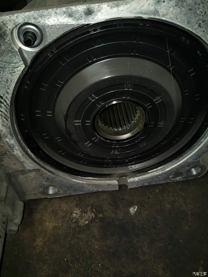

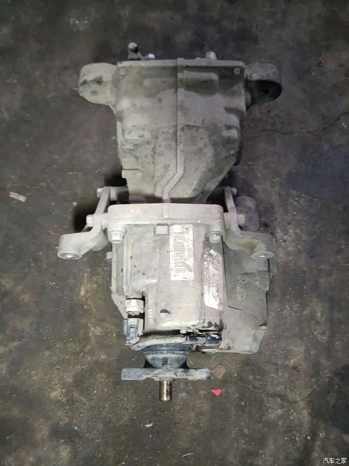

原车开放式后桥差速器和多片离合器式中央差速器在一起连接
这就是多片离合器式中央差速器(据说也是博格华纳生产的),你可以说它是适时四驱,也可以叫全时四驱!这玩意儿最烦人的就是交叉轴打滑容易热保护!会暂时的失去四驱,失去脱困能力
左边为原装开放式差速器,右边为机械式差速锁
结构对比,做工还不错

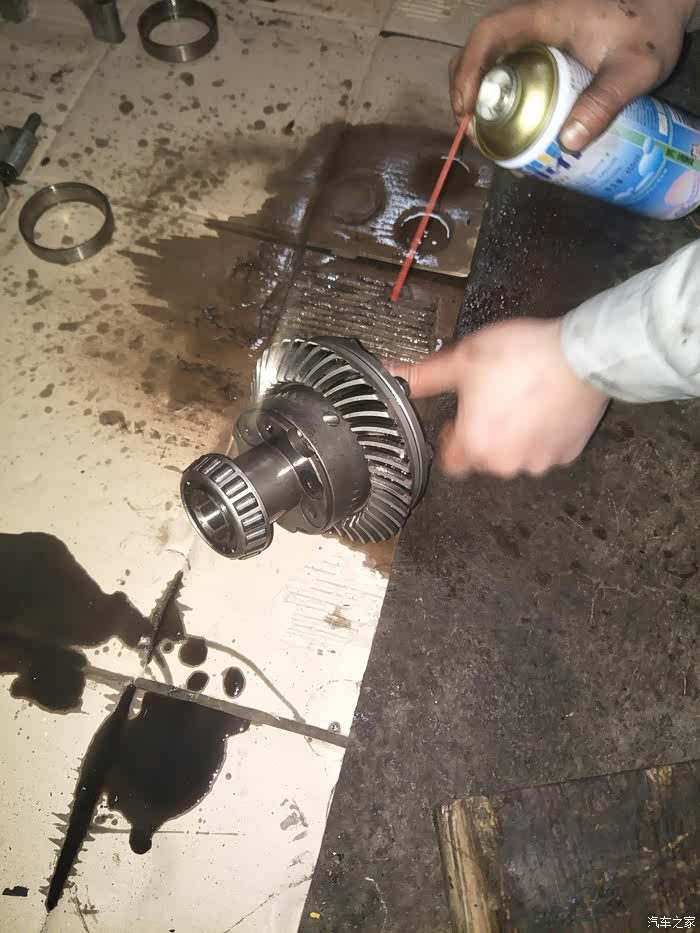

差速锁一定要洗干净后再安装
按照拆的流程装上去即可,务必记住每个配件的左右位置,不可装错!

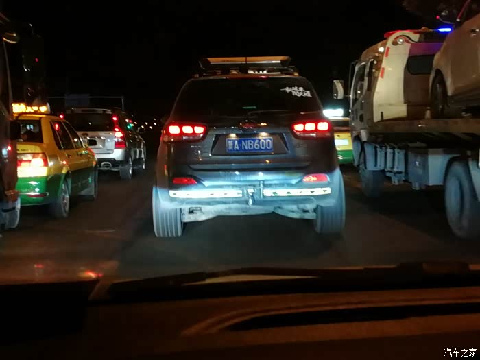

2:加装负值轮毂与255AT轮胎
本人想加宽车身来寻找最佳操控与稳定性!法兰看了一大堆,华达最好!相信锻造法兰也不会有太大的问题,但是最终还是向保守想法妥协!毕竟法兰有风险!干脆上负值轮毂!

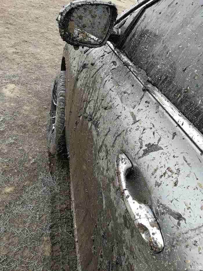

唯一的缺点,下雨天跑泥巴路
咋办了
负值轮毂
优点: 操控好 高速稳定性好 轮距宽吃得住斜坡 减震会舒服一些
缺点: 油耗增大 转弯半径增大 地盘件受力增大 甩泥巴(这个本人不反感
)也就是说接受不了它的缺点就享受不了它的优点,如果改装店忽悠你任何一种改装只有好处,那都是扯淡!!!

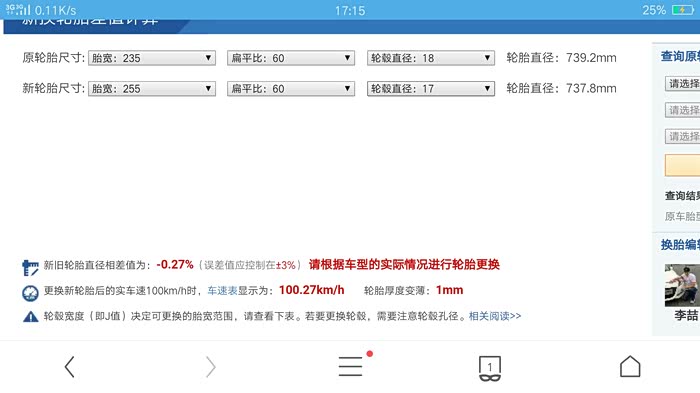

17寸负值轮毂便宜,轮胎也便宜一些!可用轮胎最佳值为255 60 17型号!只与原装轮胎直径差1毫米,可轮毂与轮胎的重量比差距太大,放弃!数据如下图
17寸最佳备选方案

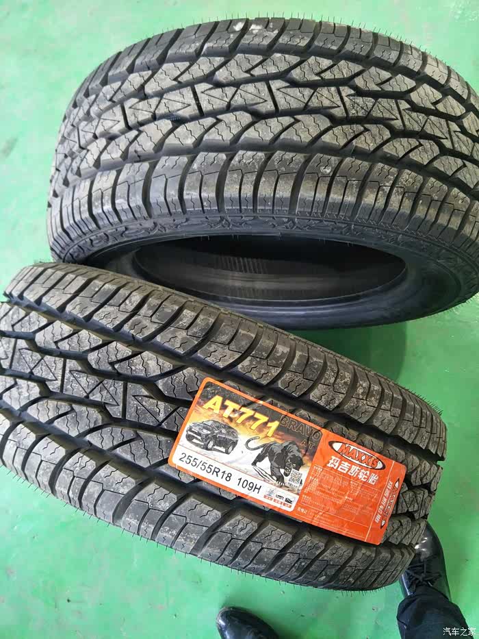

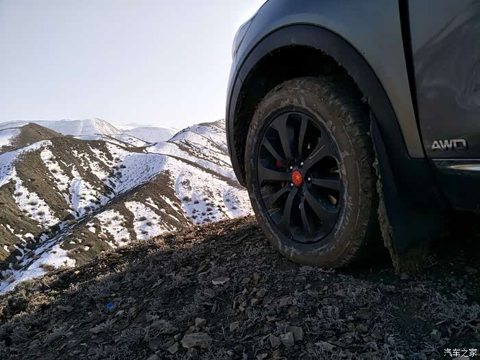

18寸的255 55 18 是本人一直使用的型号,与原装235 60 18直径差2毫米(差距基本可以忽略)为了更好的应对未来的恶劣路况,特意准备尝试一下玛吉斯 AT771,这个胎是论坛大索们常用的一款AT胎,载重系数109 速度级别H级
255 55 18这个型号本人已经用了一年,5万公里㎞很好用,也绝对不会蹭到内衬,下面图片有打方向时候与内衬最短距离(约两厘米)
这款胎玛吉斯AT771载重系数109
速度级别H
速度级别H

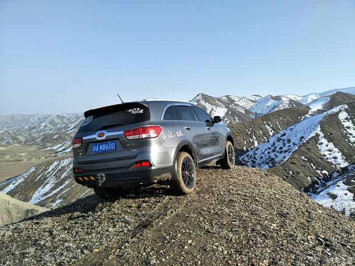

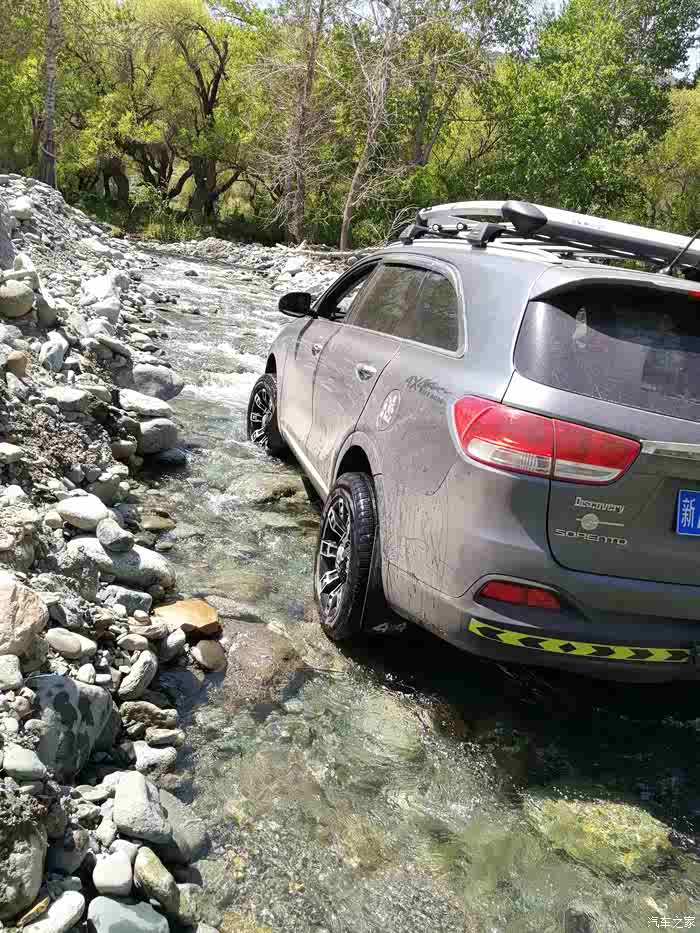

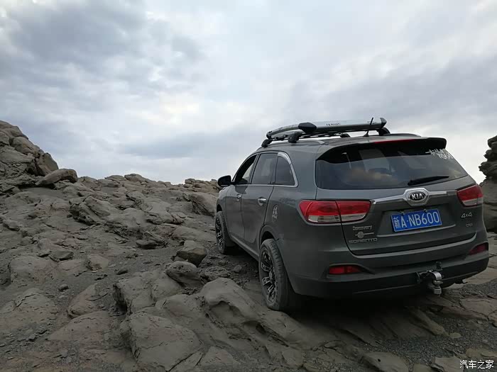

安装好差速锁和AT胎后,决定去撒撒野

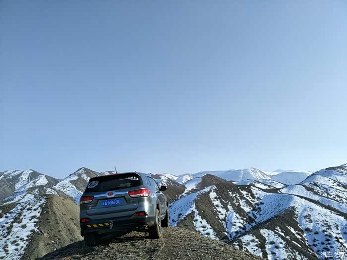

好不容易爬到这个山顶
山顶眺望
远眺新疆山里最后的雪
上山本来就战战兢兢好不容易,下山时候才惊险刺激,山坡上全是泥巴,根本没办法按照预想的轨迹行驶,两次都差点没有爬出来!整个下山过程用了3个多小时,后桥差速锁和轮胎起到了很大的作用

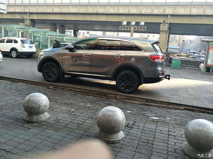

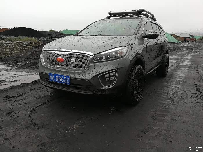

原车轮毂被本人喷成黑色
可撕膜
黑轮毂红卡钳
可撕膜黑轮毂红卡钳

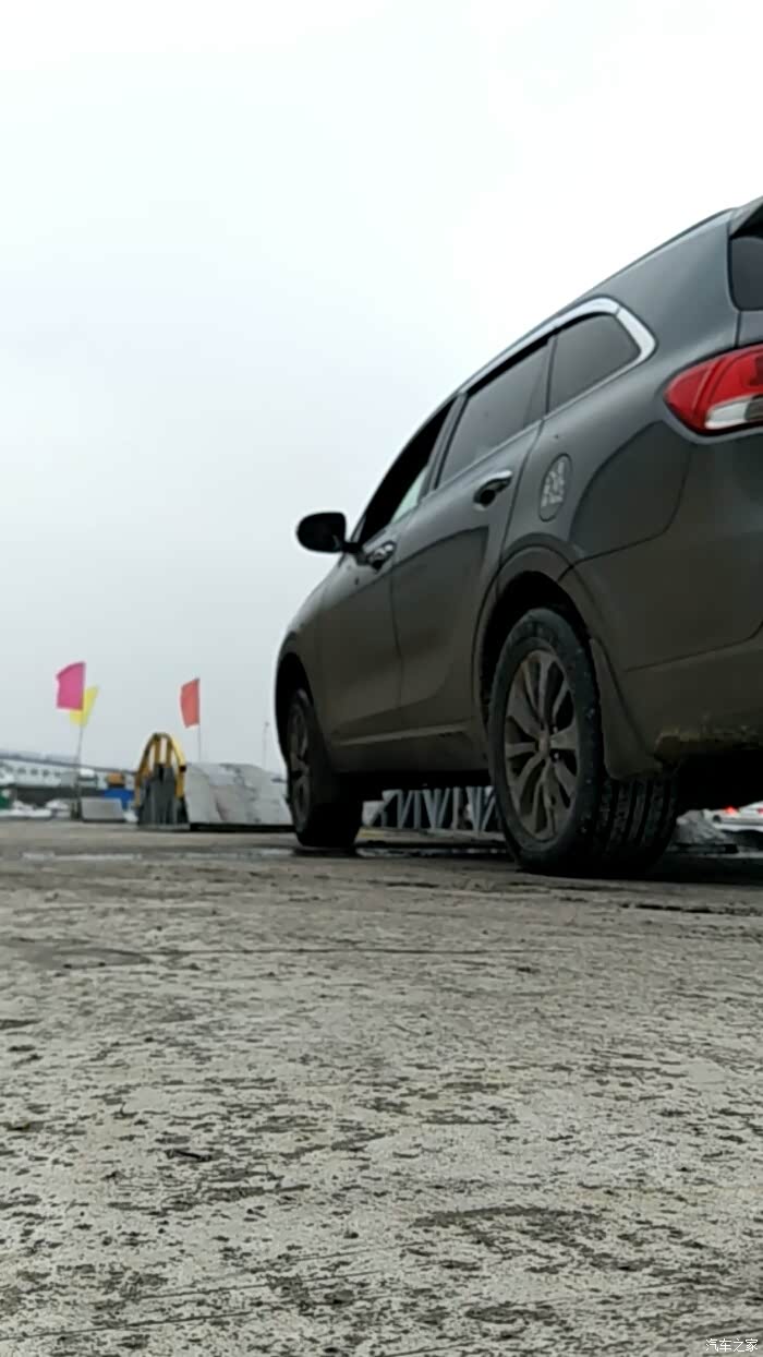

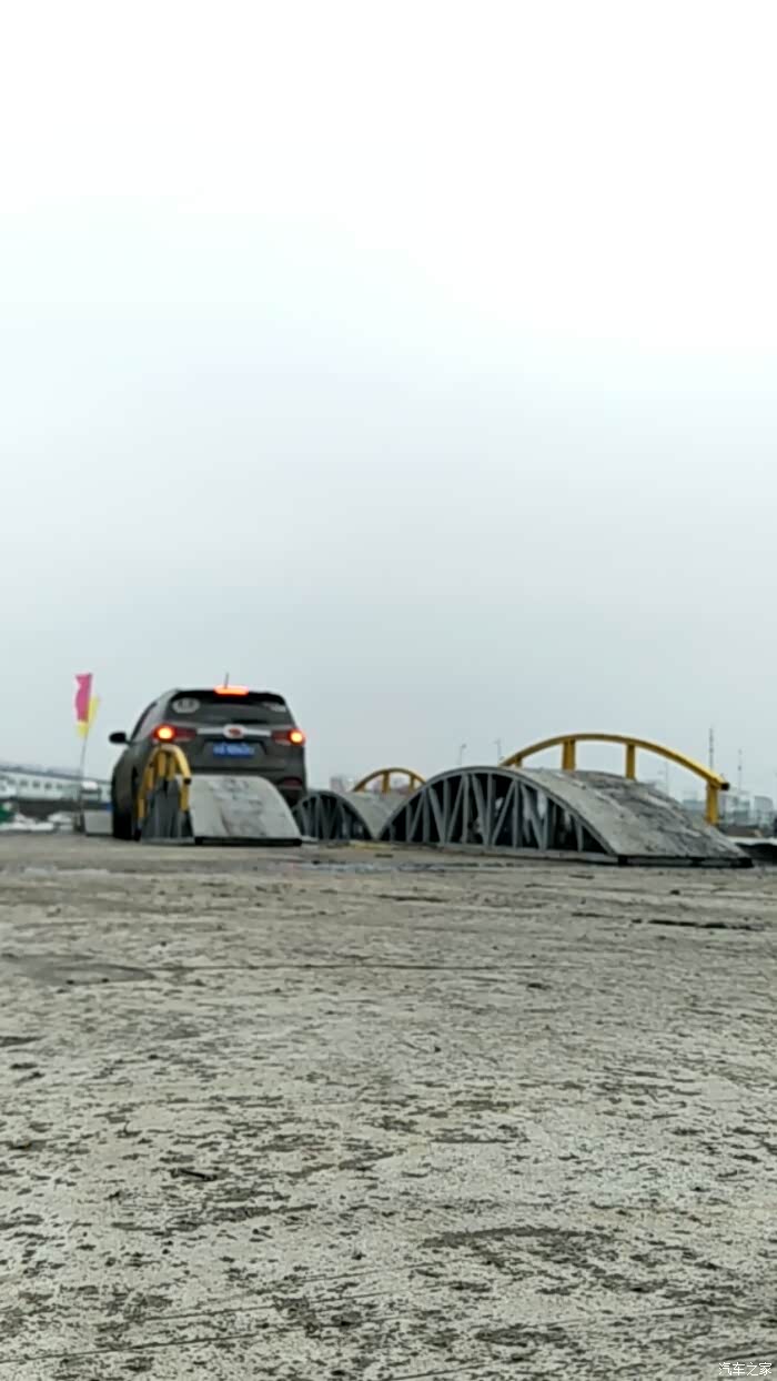

以下为帖子最后本人发的挑战交叉轴视频精彩截图

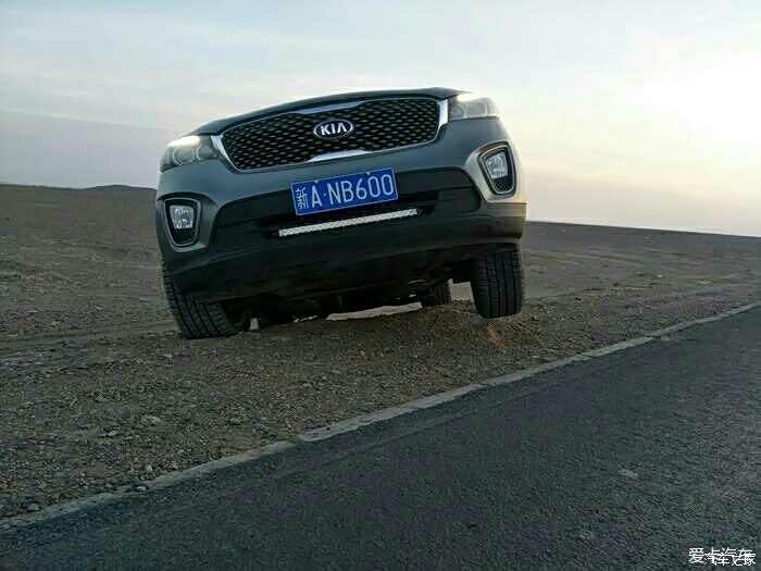

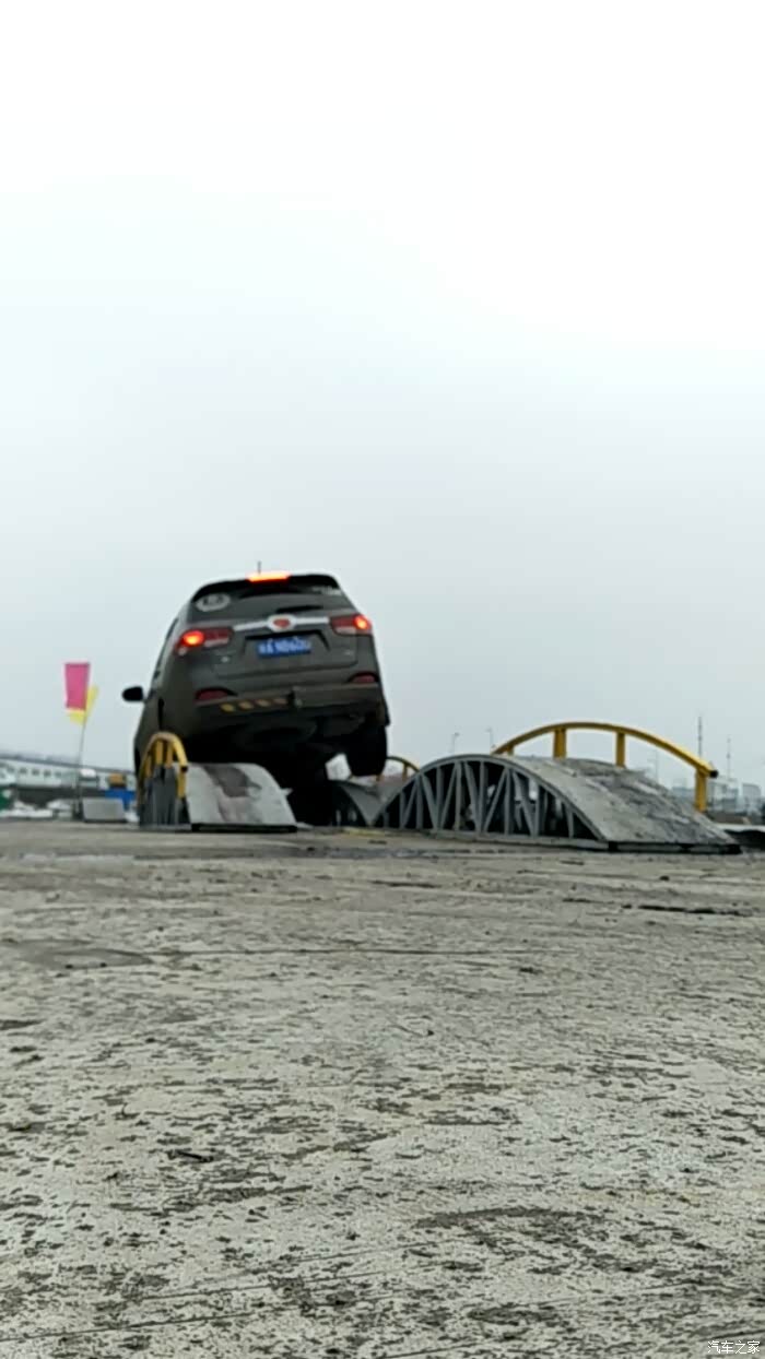

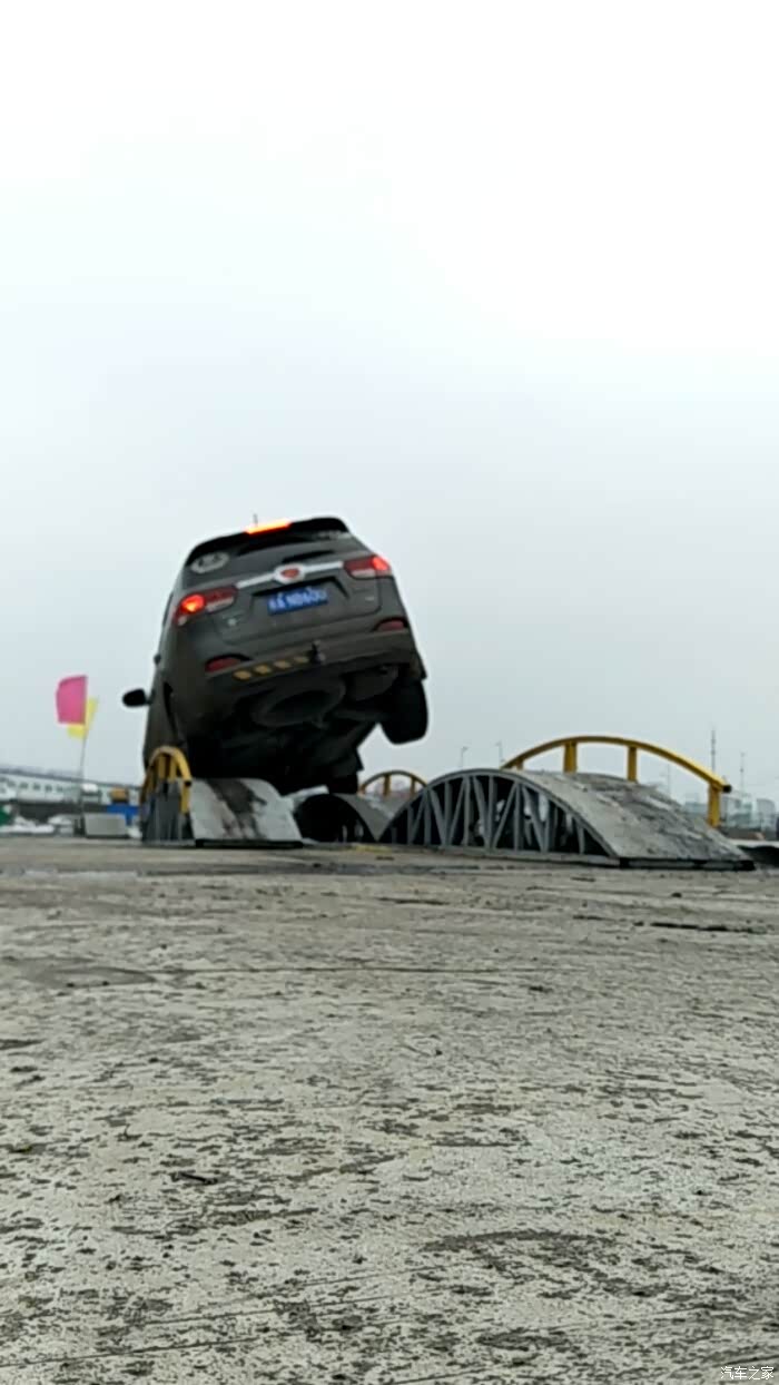

准备上

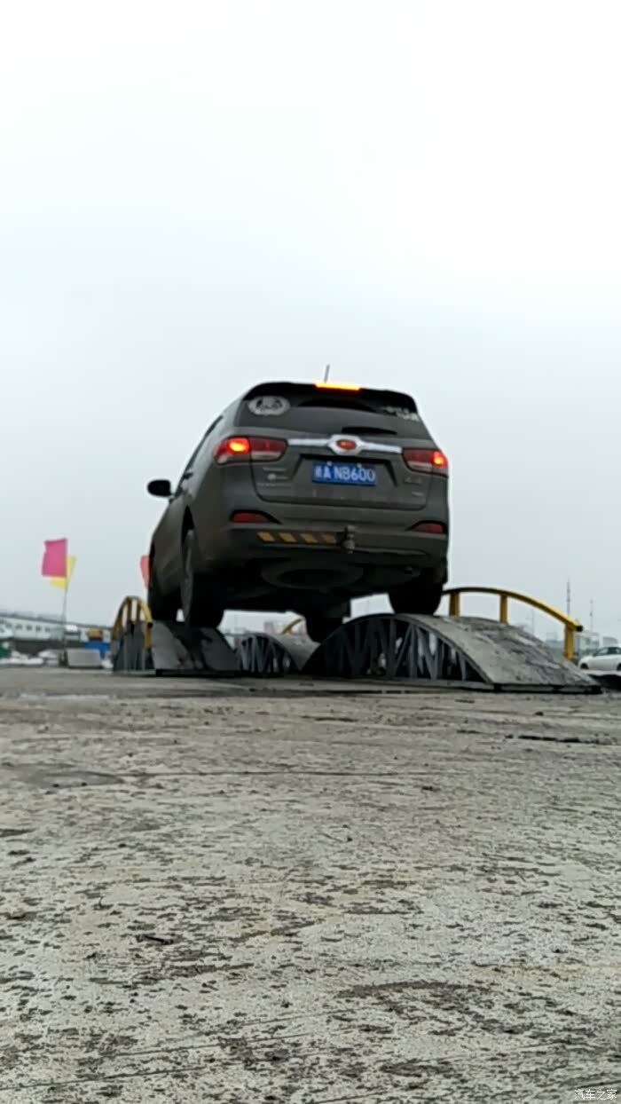

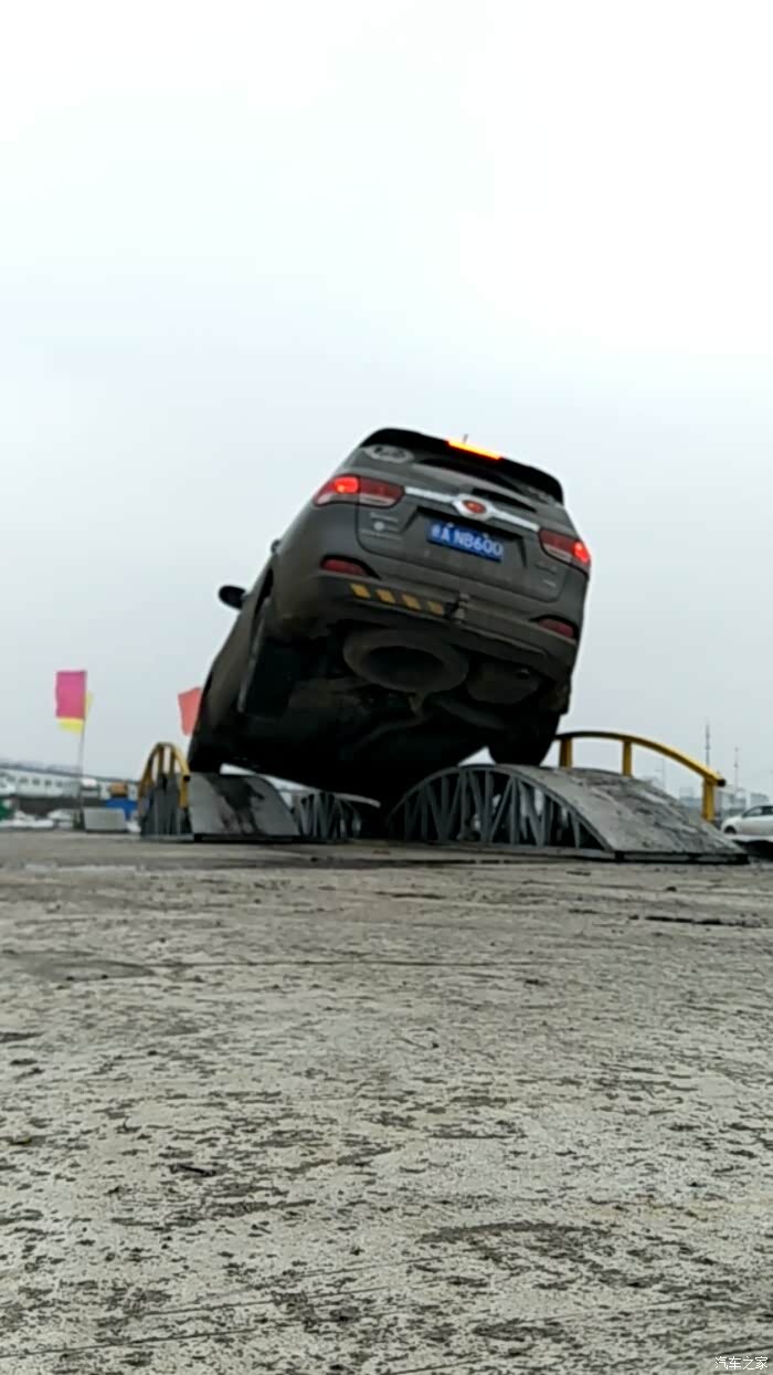

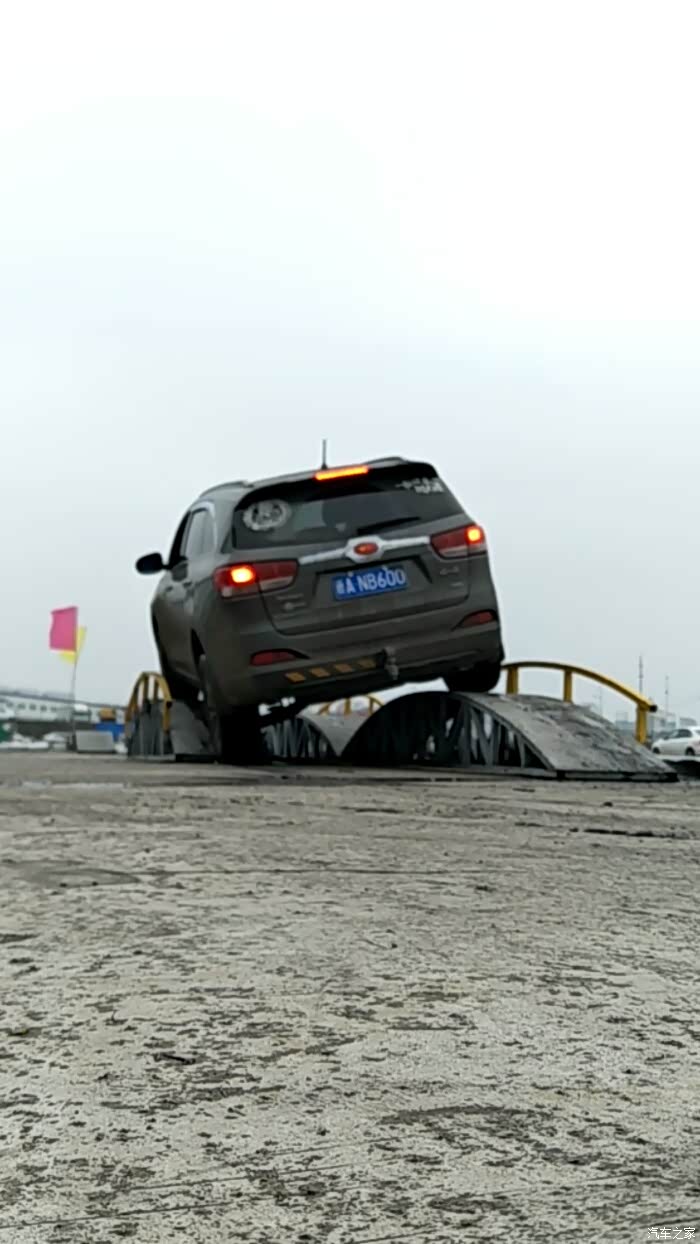

右后轮胎腾空上交叉轴
车右前角翘起来了

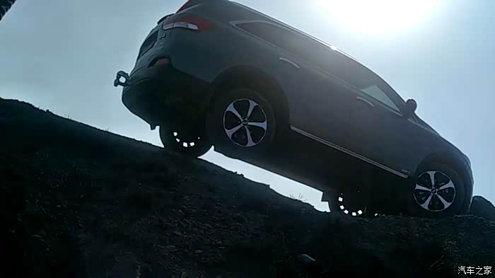

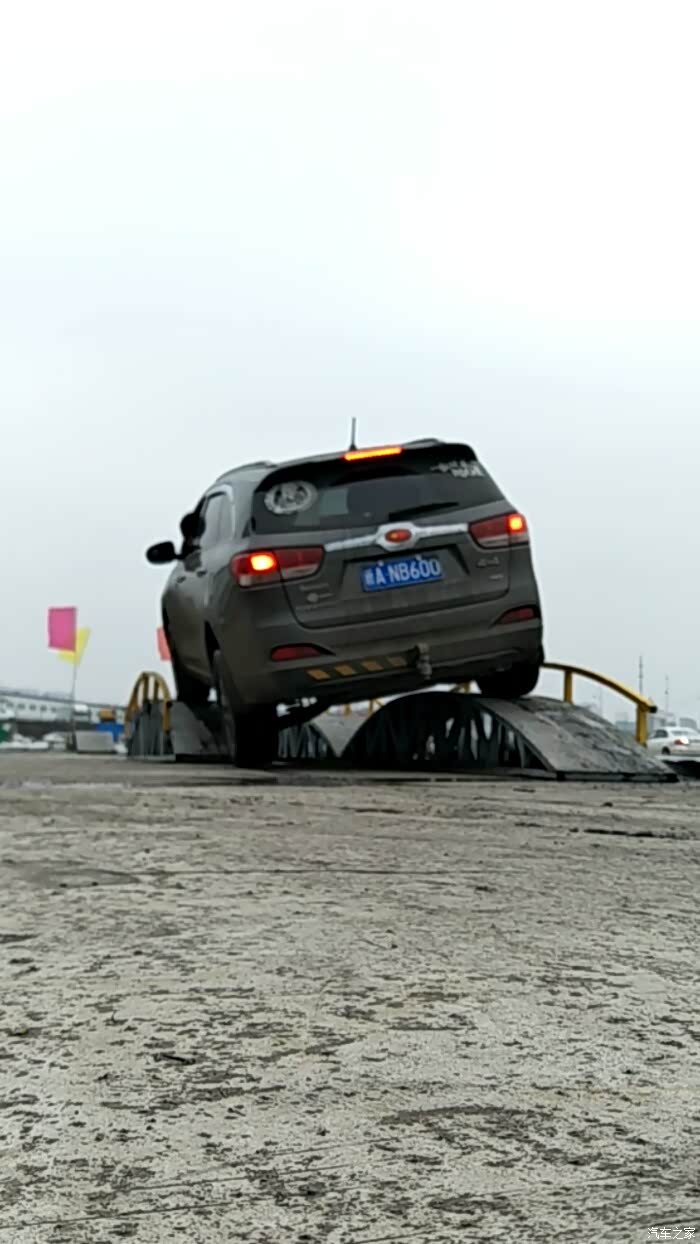

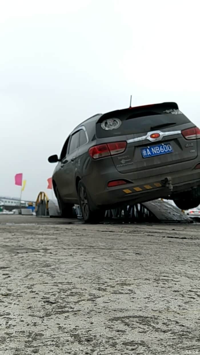

上去后右前轮高高腾空,随之左后轮失去抓地力,开始打滑
一阵短短的打滑,差速锁检测到转速差后立刻锁止(视频中可听到咔嚓来叉声即为上锁声)
车屁股翘起来,随之右前慢慢的落地,依靠两个轮子,车稳稳的爬上去了
随后右后左前失去抓地力,顺利通过
本人一个人去挑战交叉轴,没有向导,惊险刺激,车翘起来后后视镜根本看不到路,只看到天
稳稳的落地
稳稳的落地
前方为交叉轴滑轮组,也顺利通过,因为手机放置在地上,滑轮组太远没拍到,下次给大家提供视频!
