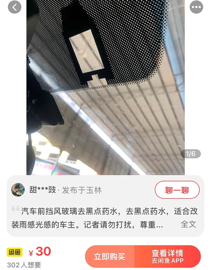

2020年11月订车,自豪。当时不知道可以加1000上科技包,就是那个所谓的‘全新瑞虎8’被简配了的车道保持摄像头,失去了车道保持、行人碰撞识别、交通标志识别和智能远近光!后来听某群主说可以加,但是因为挡风玻璃的涂层关系,必须要换玻璃,我去,新车谁会去这么干?天可怜见在群里遇到几位同样的车主,其中一位测试出可以‘洗玻璃’的方式清理出来,最后用了接近600块加上了心心念念的‘科技包’,打算下一步更换为车道保持单目,幸好我的acc雷达是0.9版本的(后来证实0.6版本的雷达也一样甚至更好一些),直接可以配合0.7单目摄像头,估计花费在2000元左右,其中单目摄像头800块,刷车道保持软件1000块多一丢丢,现在这单目被炒起来了,原本500块也能买到,现在居然要一千多

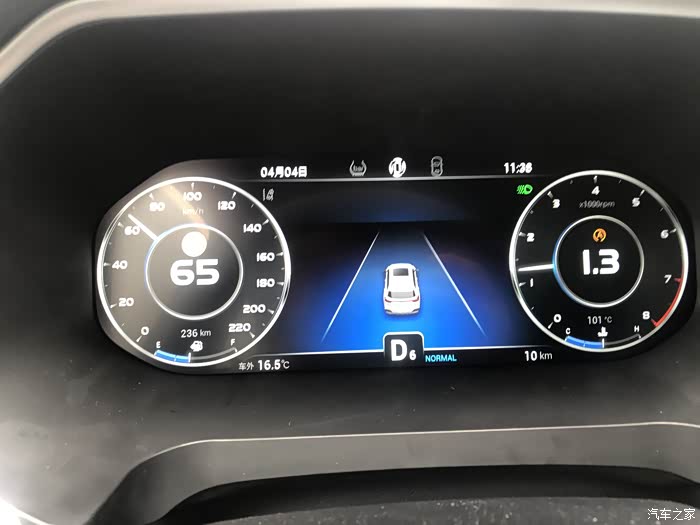

了,而且还不好淘到!注:0.7的单目刷车道保持和雷达版本没有本质关系,车道保持在60公里以上才起作用,这个车速之下配合acc雷达的功能叫做‘交通拥堵模式’,4月10日买了车友的0.7版本的单目,实现车道保持,实际感受也就那样(一丢丢失望),目前价格也因为各种原因降下来了,现在07的单目目前闲鱼已经2000元以内可以买到还送全新仪表台面板,表扬一下
!为了车道保持仪表需要更换为12寸全液晶仪表,因为我的车是最新的自豪,带启停以及三种驾驶模式,需要购买0.4版本的仪表,如果是19款或者20款不带启停的就幸福了,仪表买0.3就可以了,便宜很多!

04版本的12寸全液晶仪表,支持normal驾驶模式的
最终效果怎么样

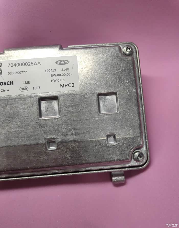

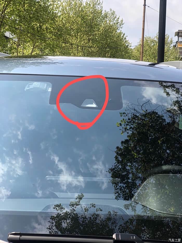

0.0.6版本的单目摄像头,可惜没有车道保持!至于需要06还是07大家自己权衡,可以某鱼搜索:”瑞虎8 单目”即可搜到,小邵家可以购买,我这里没有打广告的意思,只是他家的东西确实够齐全,目前价格也算公道!

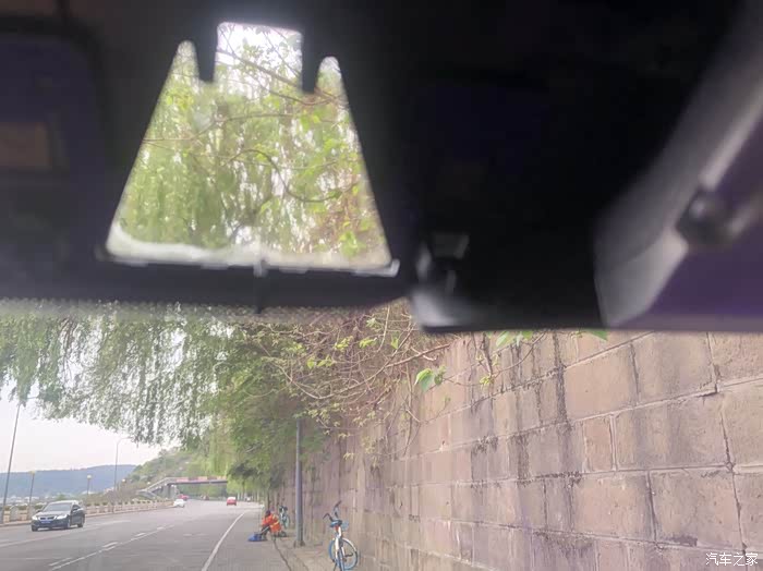

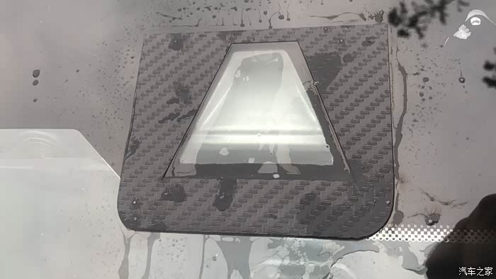

近一点看

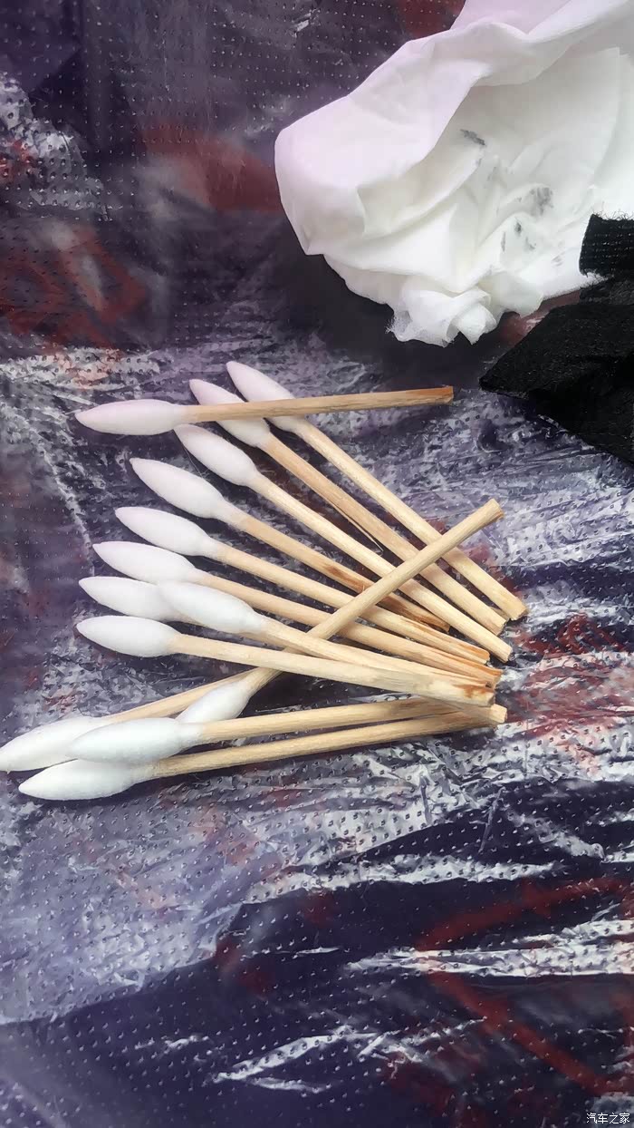

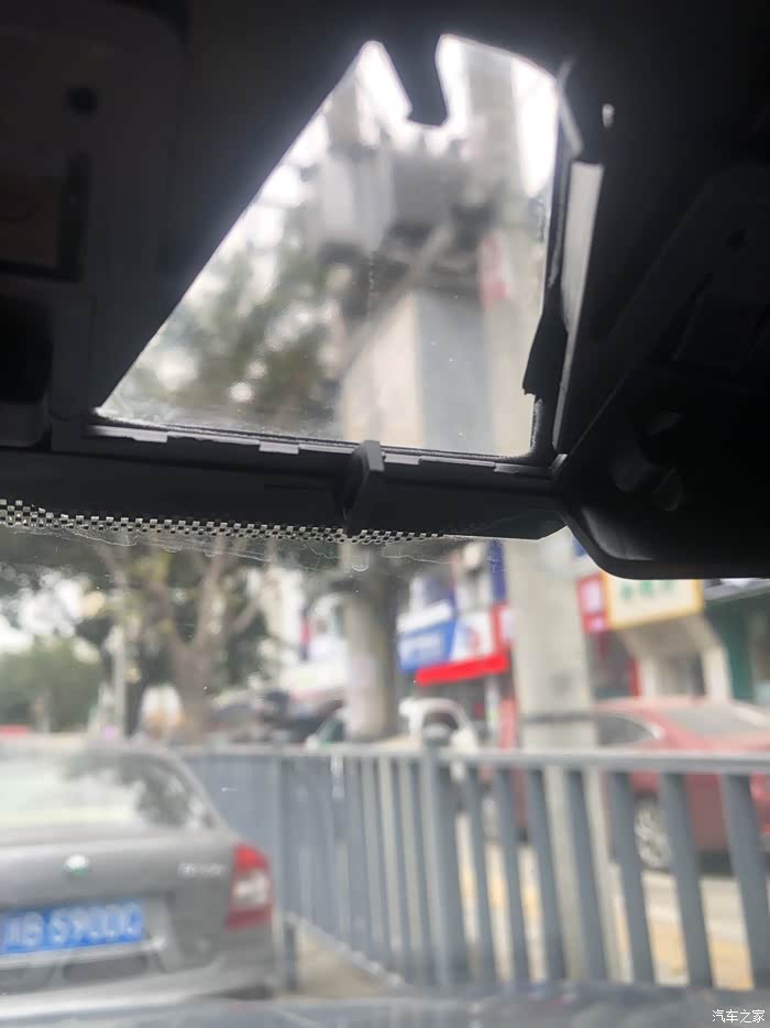

初步洗出来的样子,需要抛光
需要抛光一下

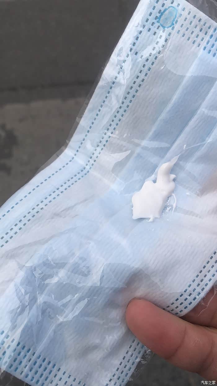

洗车店借的抛光研磨剂
按照标准做的,我有点完美主义
抛光好了

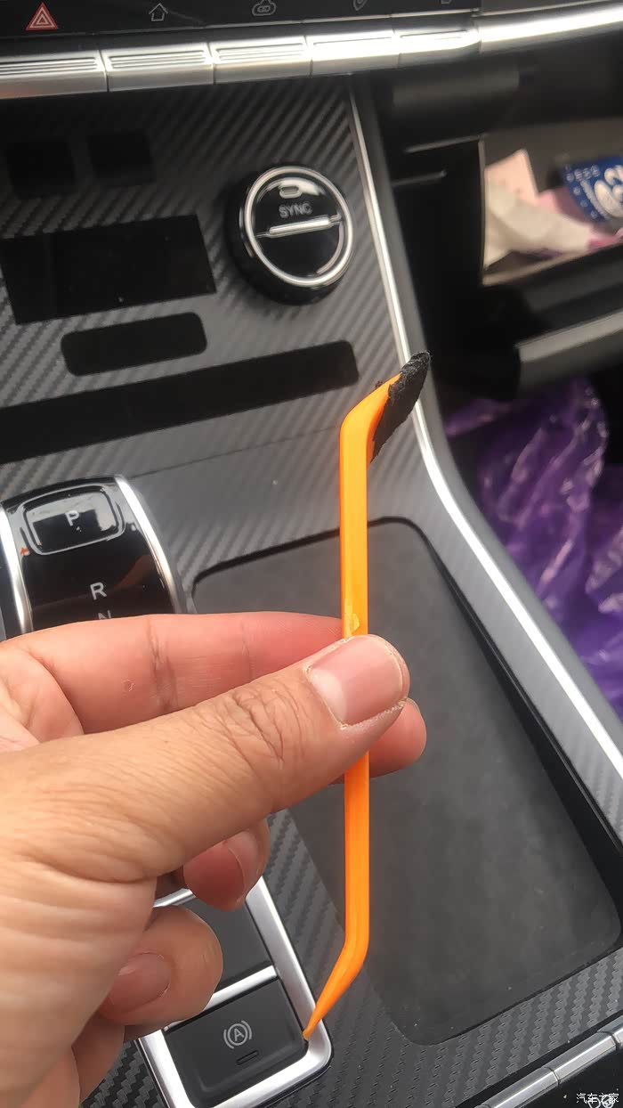

用技师盒子打开功能

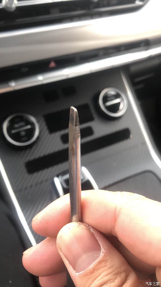

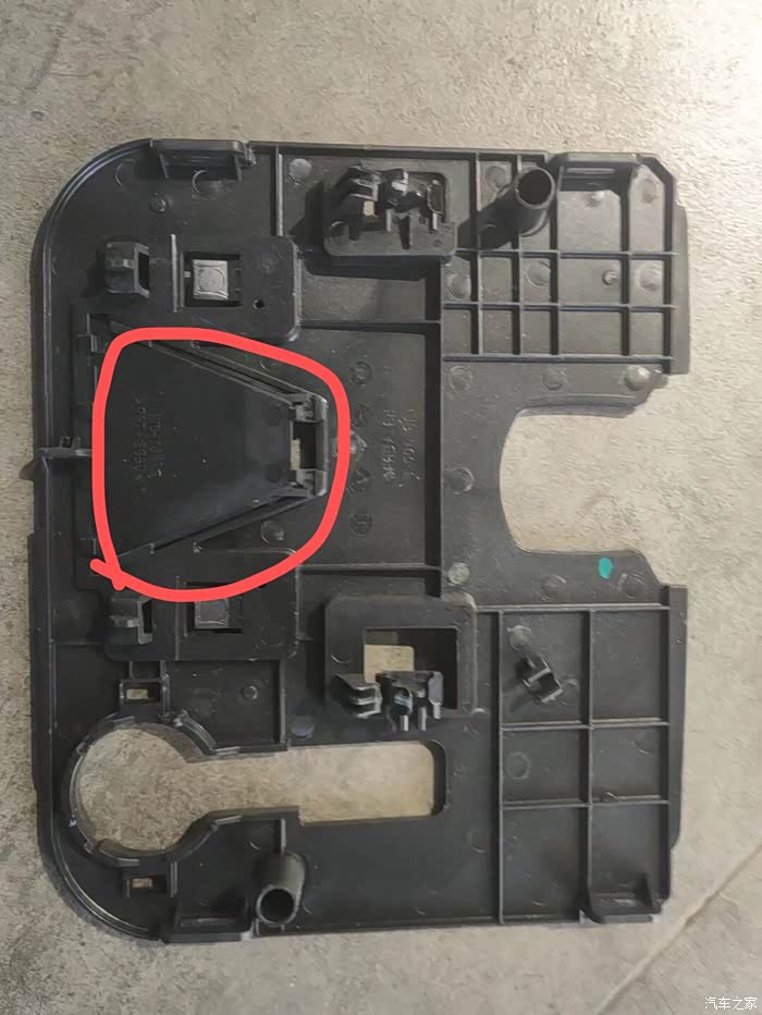

拆盖子工具
拆盖子工具2
这个盖板不好找

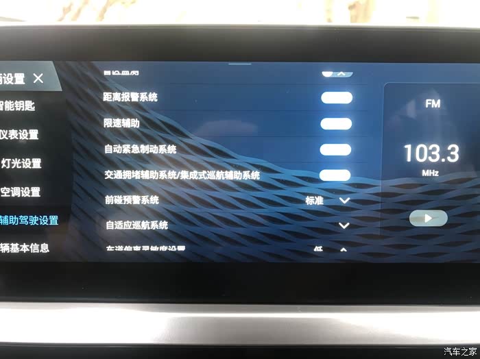

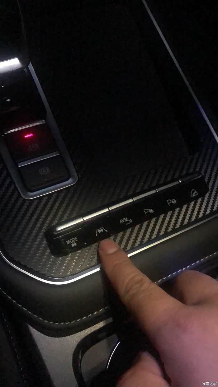

更换07单目+12寸全液晶仪表后可以在「车道保持」「车道偏离提醒」之间选择了
顶配的副仪表台车道保持控制按钮
