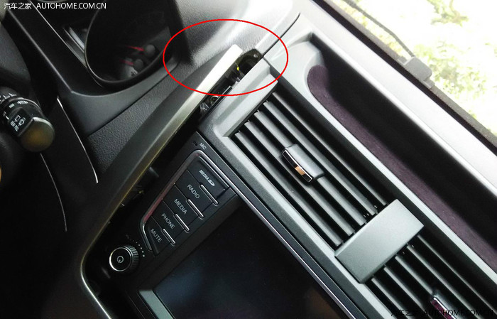

图一:先拆这一块,从红圈下手,慢慢撬起,然后用点力,咔地开口了。

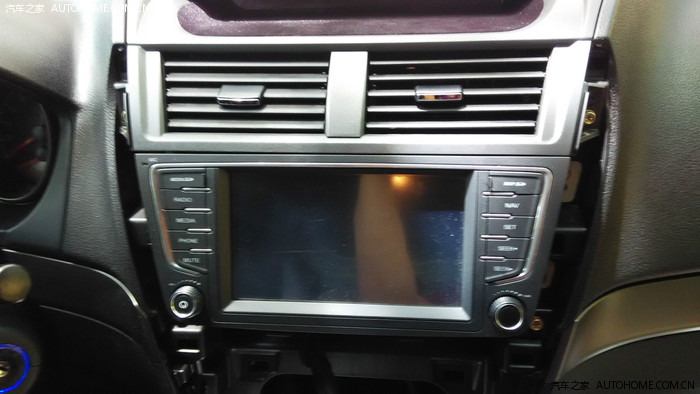

图二:一角开口后,慢慢开整个边框面板就可以咔咔地出来了。

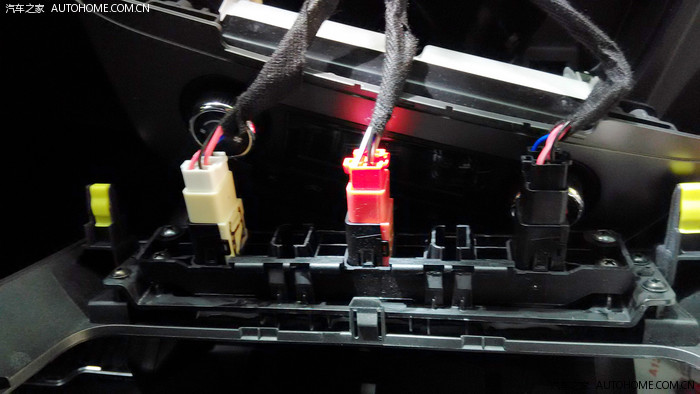

图三:看到了中控的双闪和座椅加热的插头了吧,可以拔掉。很人性化,颜色对应的,保证不会接错。
