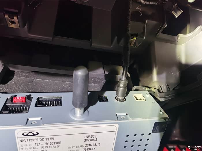

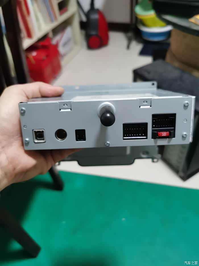

拽出来车机后面一堆先线
依次左边是电源----音响----圆柱体不知道什么可能是GPS天线-----后摄像头----收音机天线-----USB扩展

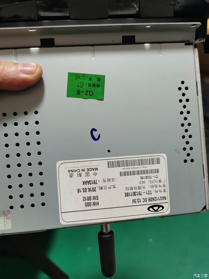

主机型号和参数
后视接口图

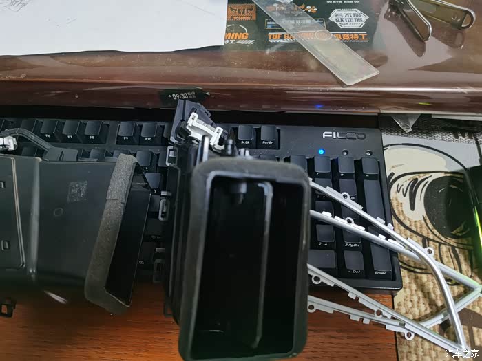

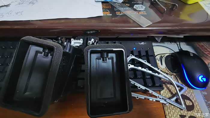

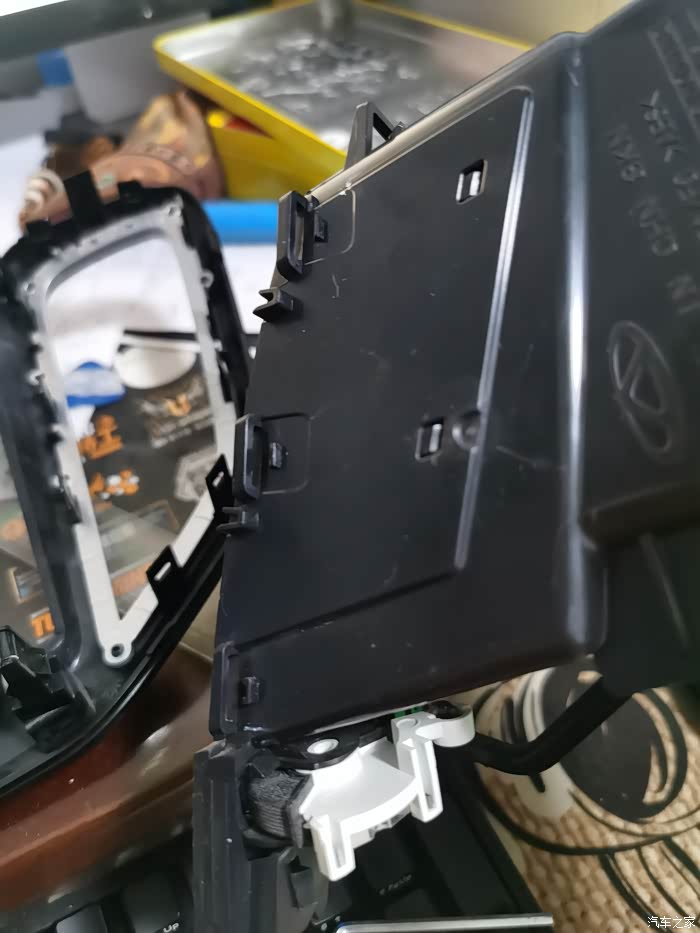

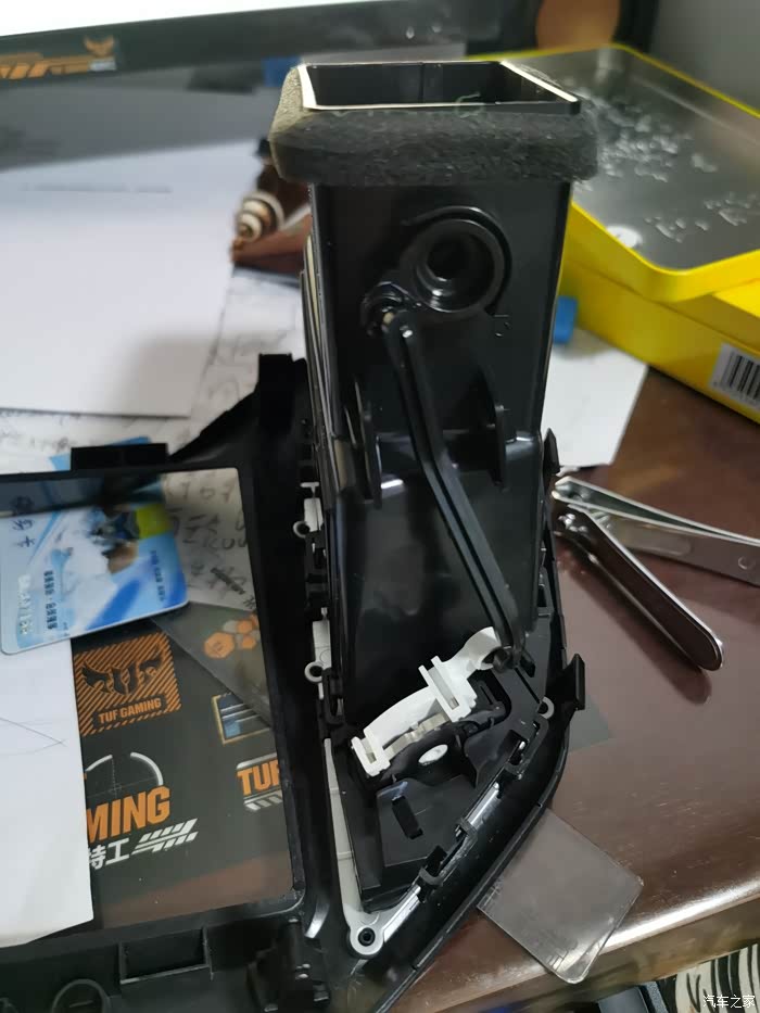

原车出风口组件,可以看到调节出风量的结构
卡口真他妈多

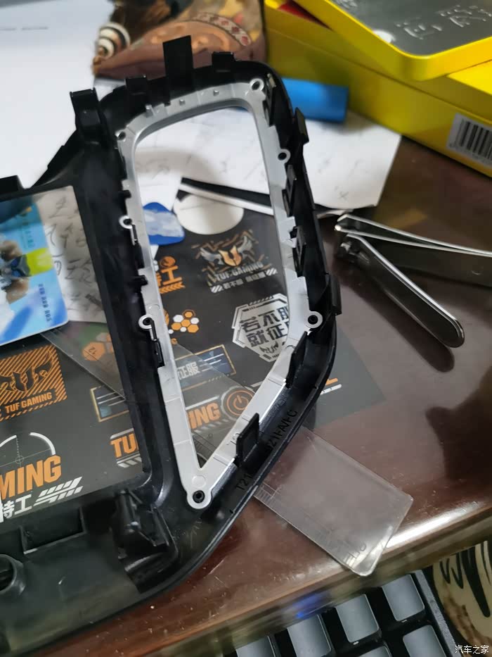

依次将卡扣轻轻翘开,建议先用吹风机吹一下,或者烤箱加热到100度2分钟,拆卸这个出风组件有点难度,
出风组件拆掉以后,装饰条,小心别掰断了

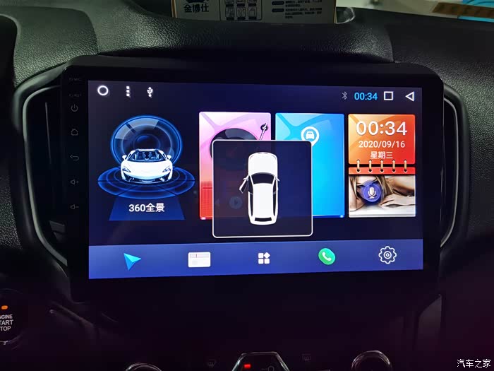

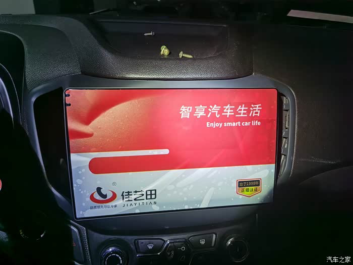

然后我迫不及待把大屏塞进去看了下,这是唯一的有商标的地方

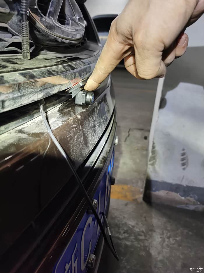

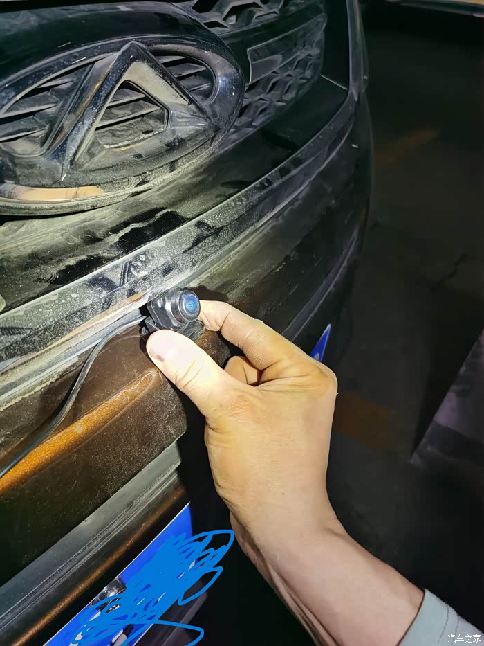

拆前盖的装饰罩,手塞进去用来穿线到奇瑞标志位置,所有的可以见到的螺丝扣都拆

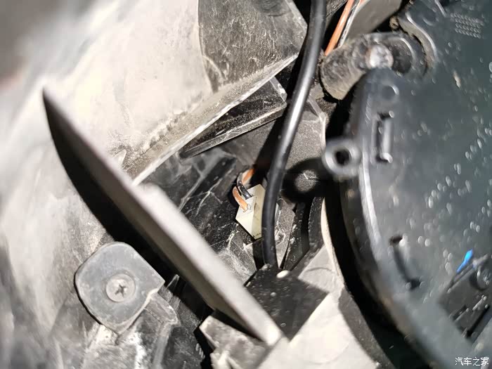

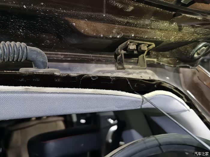

穿线从副驾驶侧水箱旁边走线,穿过右翼子板内部空间,翻过密封条进入副驾驶,没有从防火墙穿线,感觉没必要这么麻烦
从这里进驾驶室
轧带先固定一下,后面再调

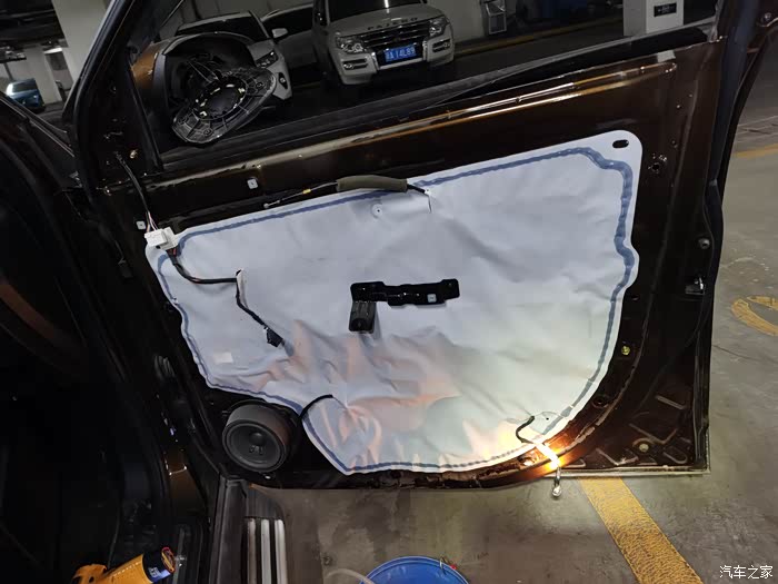

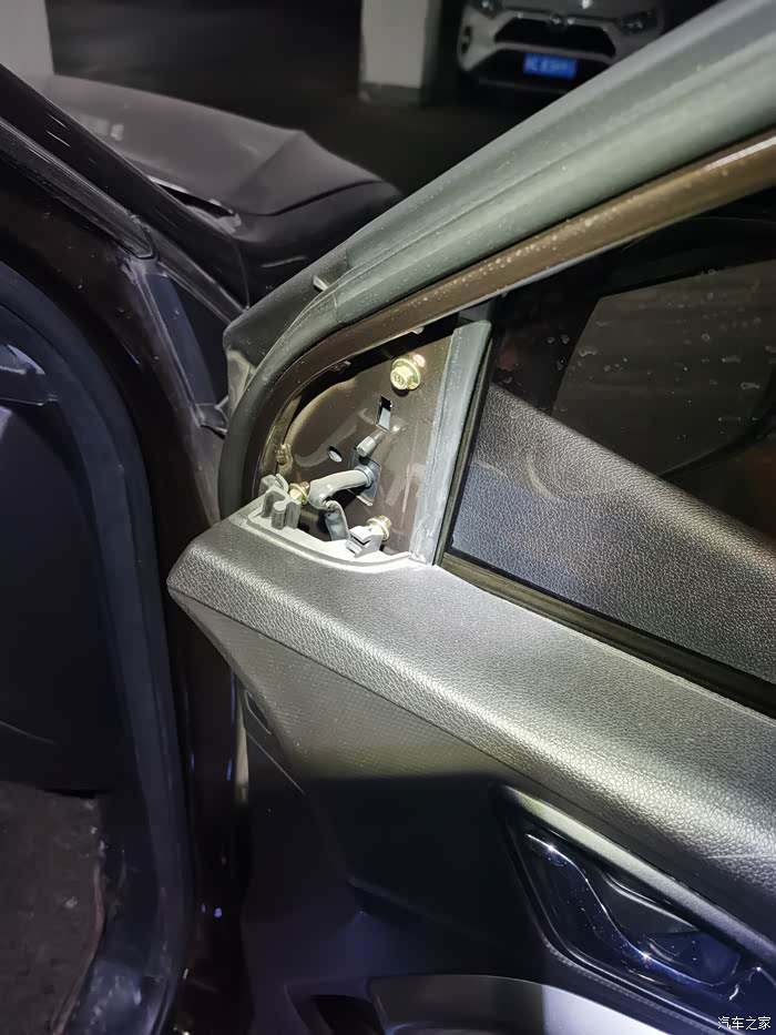

第三部分:安装左右摄像头★★★☆☆,穿门板走线★★★★★
完美穿门板走线难度很大,我全部都拆完了,拆不是问题,但是仍旧无法穿线过去,因为需要破坏插头,所以我在不破坏零件的前提下偷了个懒
先扣掉小三角,一翘就掉了,三个螺丝10#,但是需要拆门板断开插头

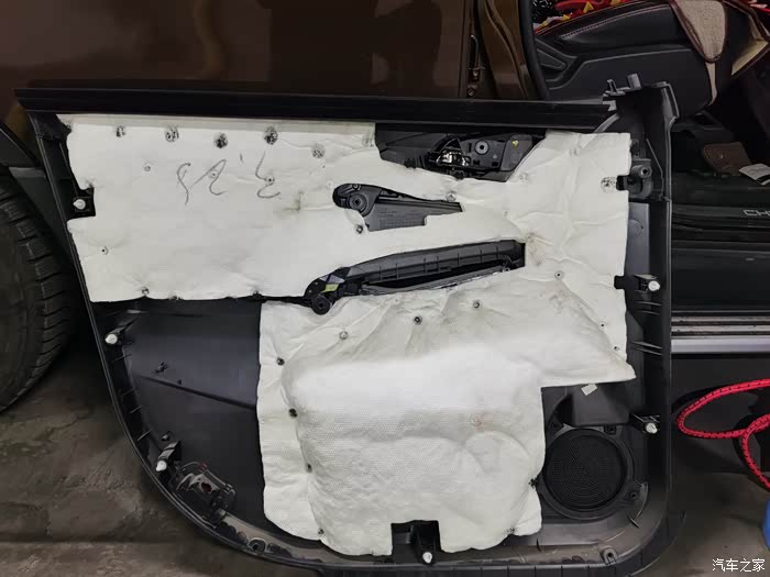

门板质量比较好,居然没有破

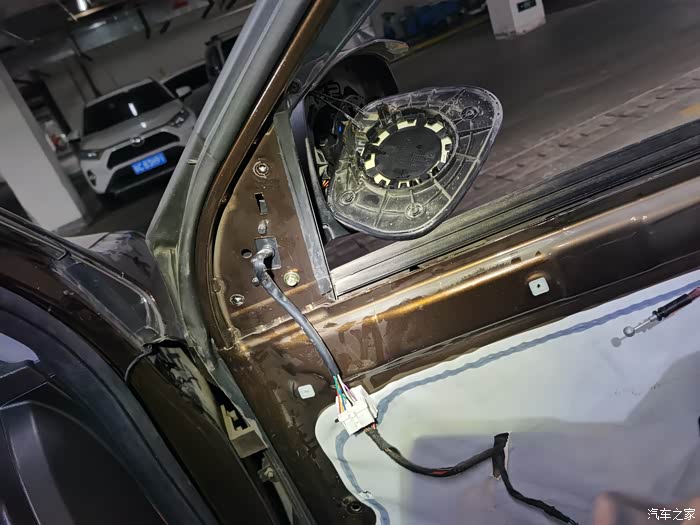

插头断开,后视镜可以拔下来了,调到向下方看,上沿一掰就下来了
左下角电加热加热

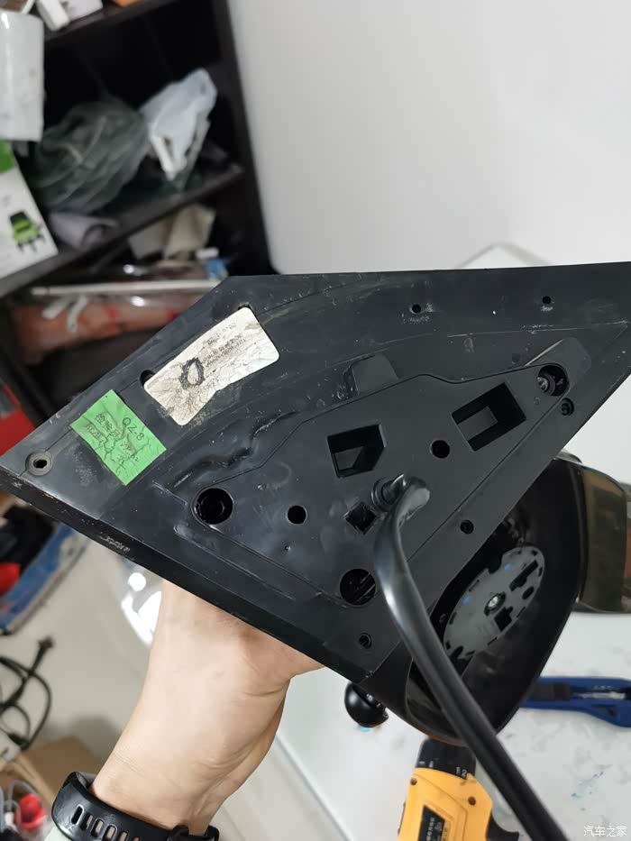

底部打洞
机器附带的钻头型号
到后镜真的用料厚实,非得先开孔才能定位,太硬了

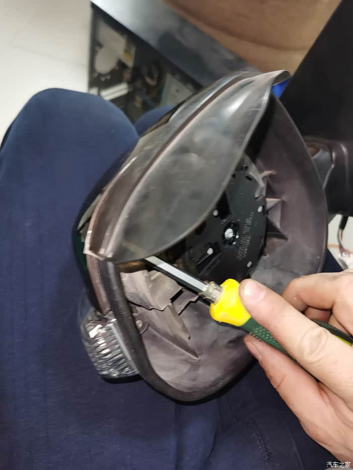

这是镜片和底座的接口位置,特别是中间的,往回安装的时候别插错位置了

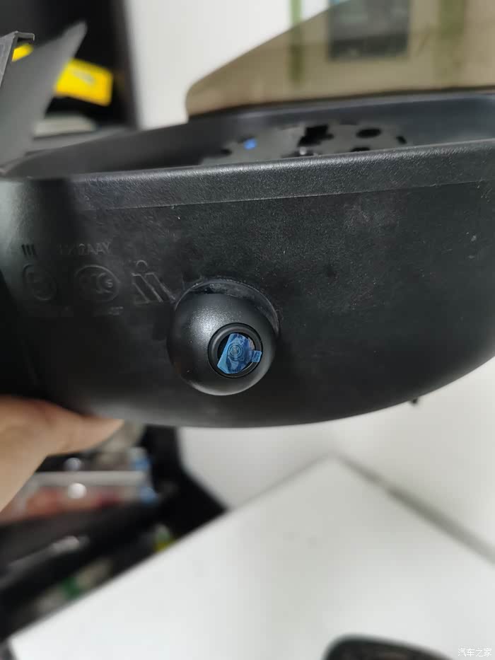

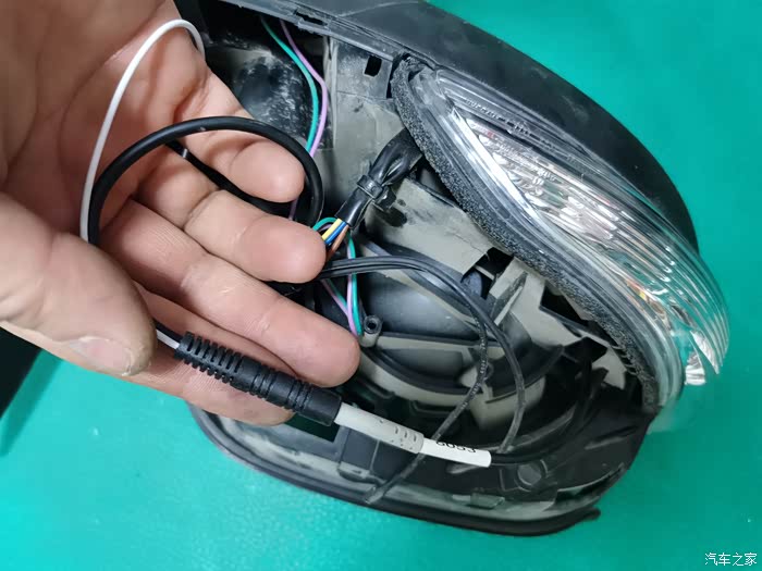

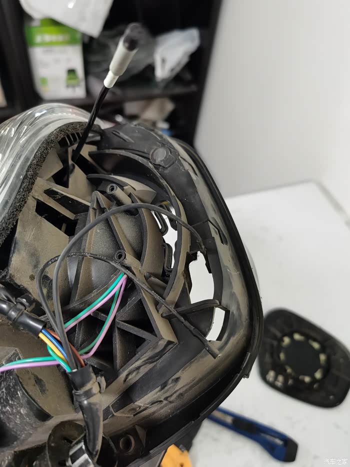

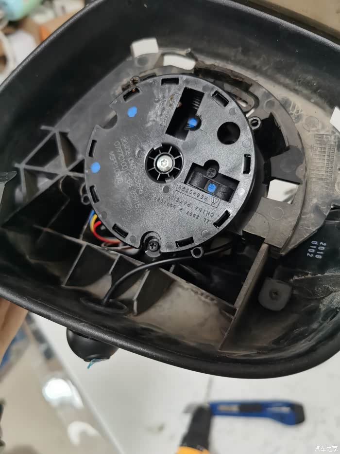

到后镜后盖拆卸技巧,先整体加热后视镜,然后用平口螺丝刀用力推两侧上边的卡舌,控制好力度,然后就顺利开壳了
摄像头在下面,穿线到背后
摄像头插头

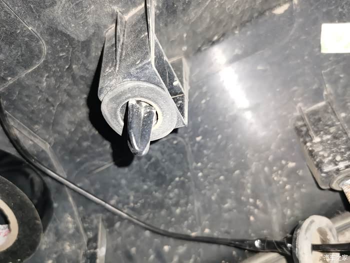

总成穿线位置下方开一个方孔,这个是橡皮的材质很好弄
揭开保护垫子,同时撬开转轴的护盖,注意下面半圆的护盖,装回的时候平推着滑进去

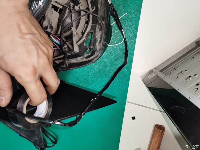

插好线头并捆绑绝缘胶布

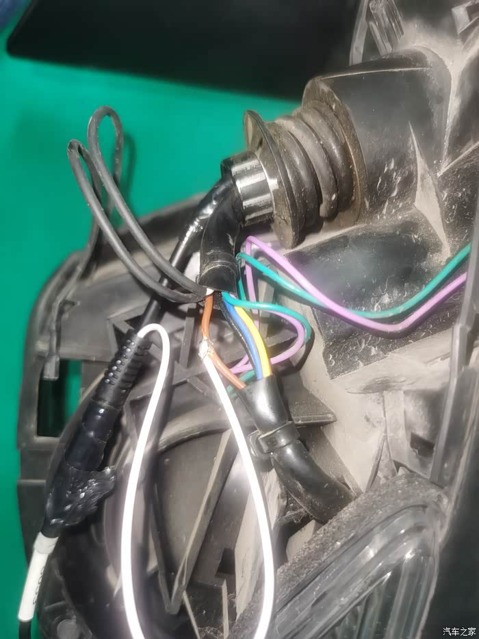

这里的两根橙色+和黑色-是转向灯供电线
穿线部分包裹保护
穿过转轴,很轻松很大的位置空间
焊接了一根转向灯电源正极信号线,打转向灯的时候,大屏幕会随动切左或右摄像头,这个可以在车机设置多少速度时候切换
装回来并固定螺丝
然后开始穿门板,开始操作复杂了,因为要穿孔过,所以遮挡物都要拆掉,这里提供方法但是我后面偷懒了

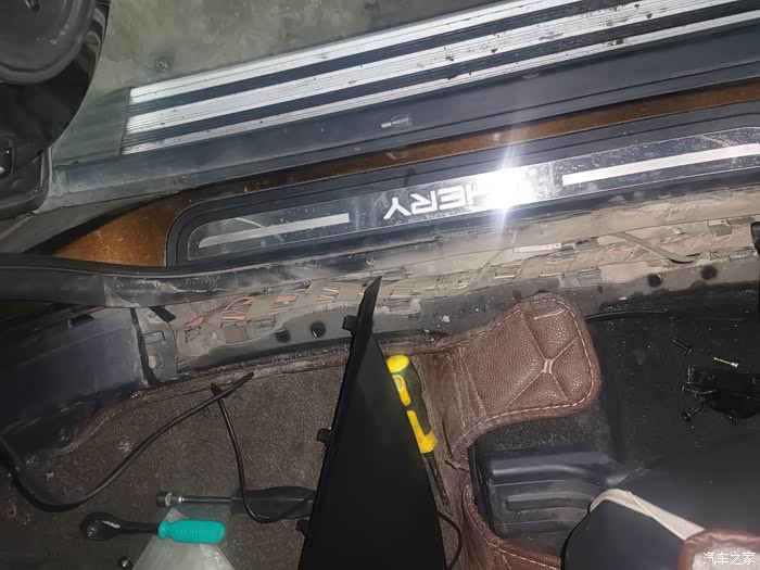

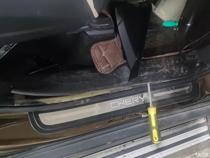

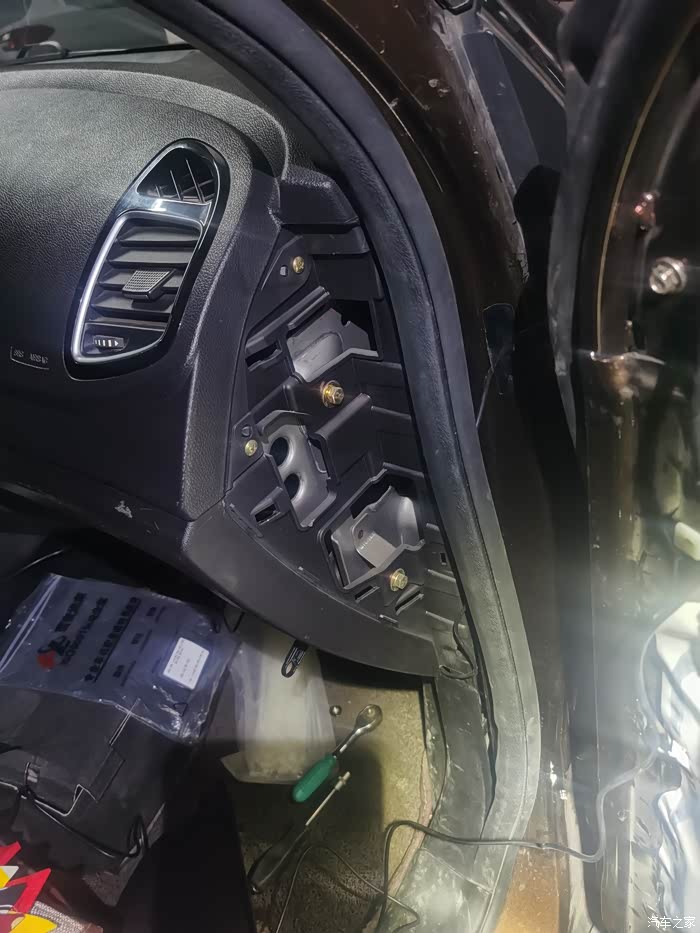

先拆门坎,才能拆副驾驶右脚边挡板,才能看到穿孔线束
门槛翘出来的,从车内向外开始翘

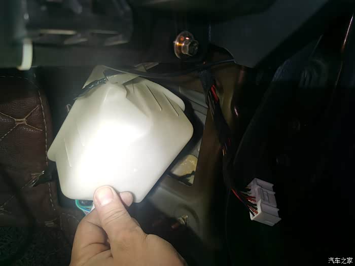

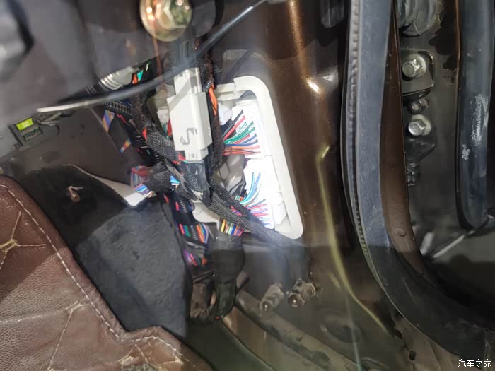

然后挡板拿掉了,可以看到外层的线束群,这里很多人看到就晕了,其实只需要拔掉2个插头,就可以拿出来
先松掉下面2个地线螺丝,线很紧必须先卸掉
把左下角和右上角的插头拔掉
盒子可以挪开了

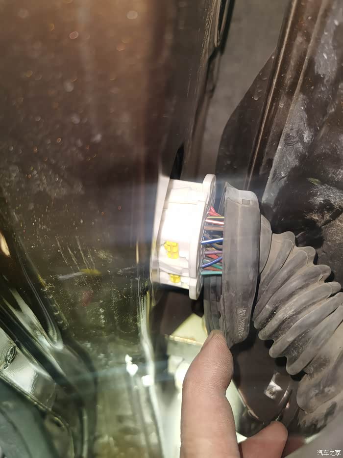

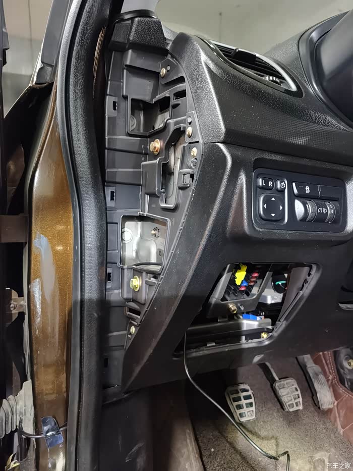

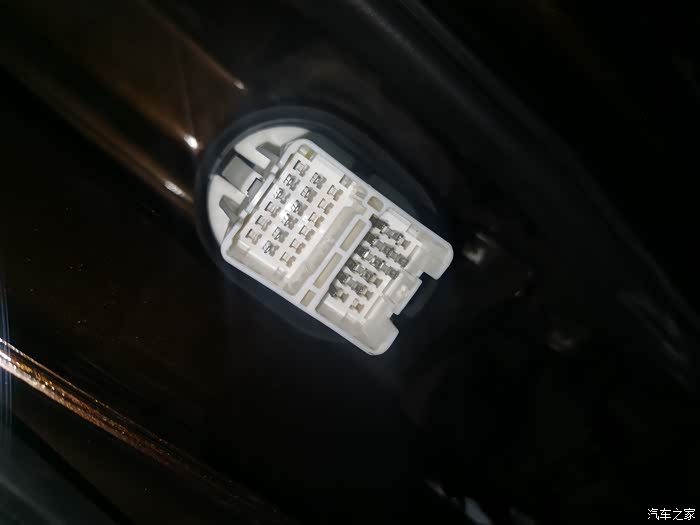

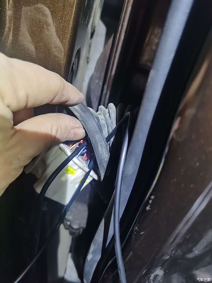

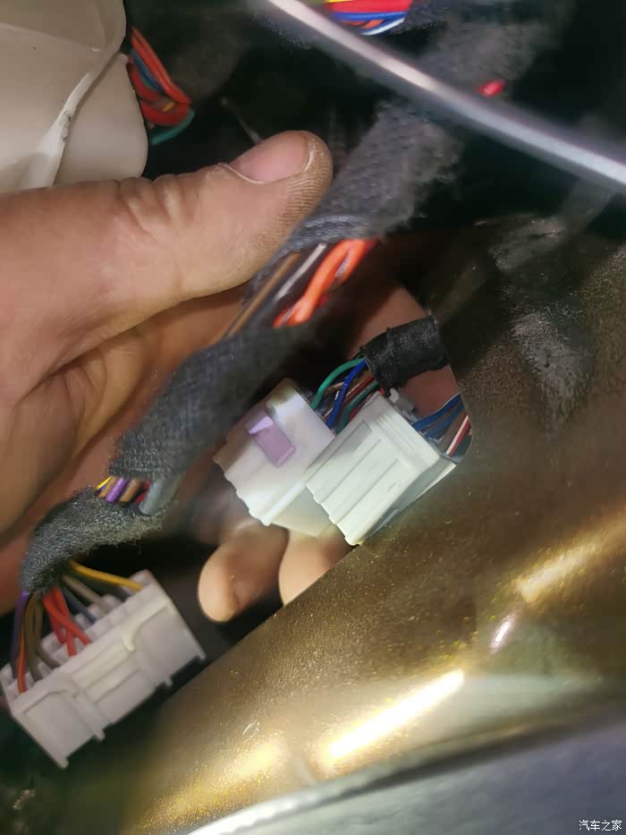

这个就是过门插头,车内车外都有贯通插头插着,这个比较复杂,
先从车内摸着拔掉左侧的贯通插头
这样的插头底座

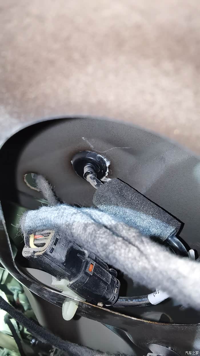

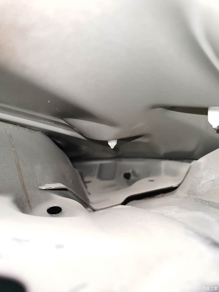

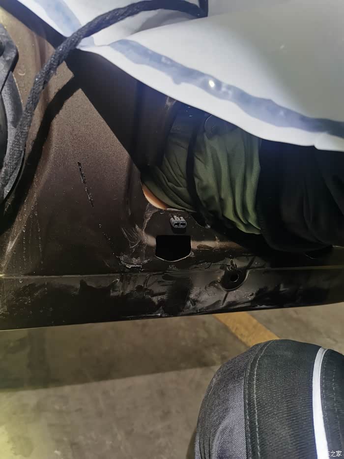

这是外面的插头样子,因为插头全是满的,没有位置再走任何线了,如果非要过线,就可以左上角空针的地方钻一个6MM空,同时贯通插头车内的两个插头也需要钻孔,才可以通过,实在麻烦,钻孔深度合计10CM,感觉万一这个打孔失误了,就完了。所以我换了个办法看下面

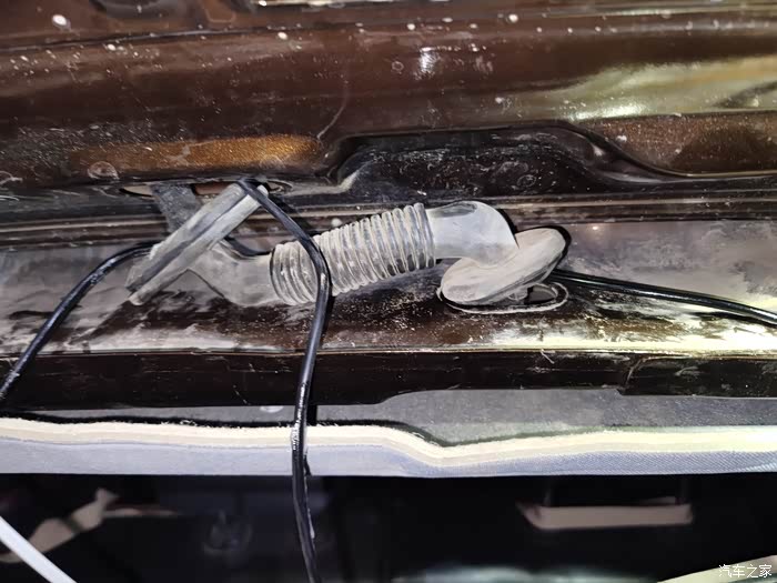

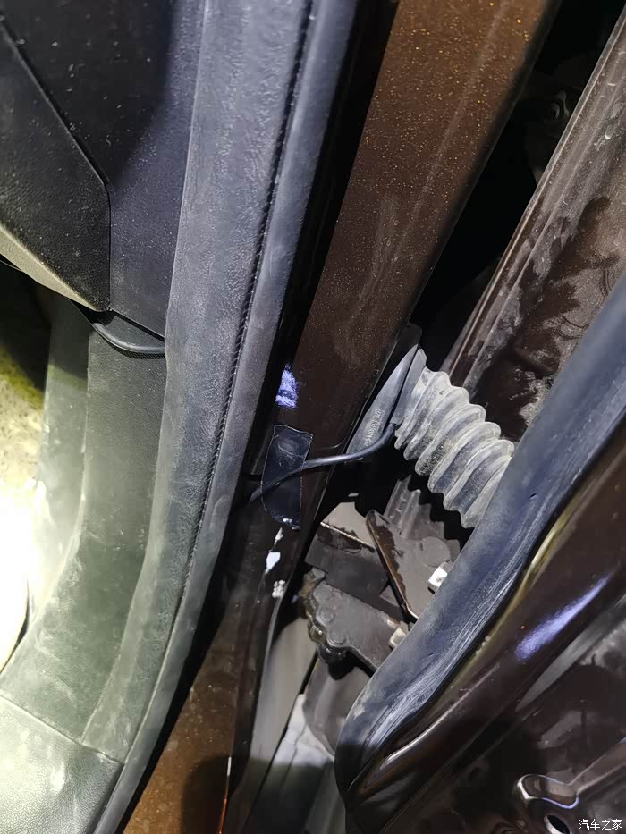

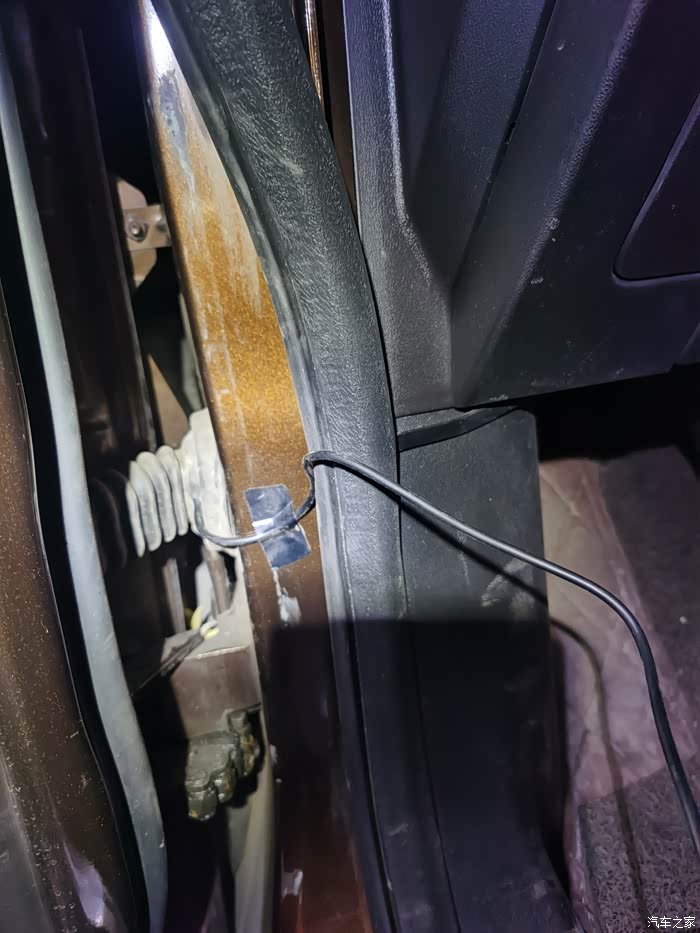

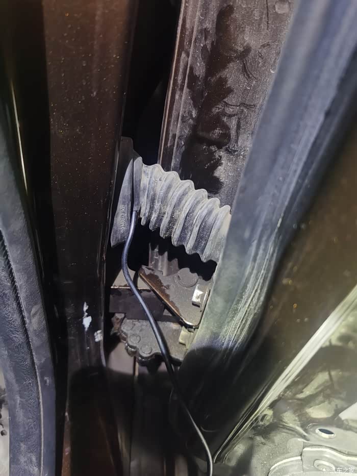

然后右手从车门下方可以伸进去用线传出来
套子里面通过,然后在上面打个孔穿线出来
就这样进入车内了,和前摄像头一个办法
然后复位门板
驾驶室门一样的方法
拆掉侧边盖板进线

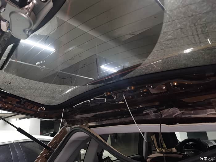

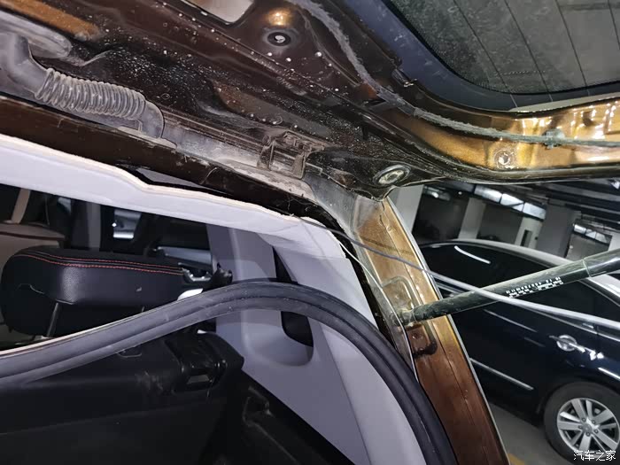

第三部分:顶棚穿线★★☆☆☆和后摄像头安装★★★★☆

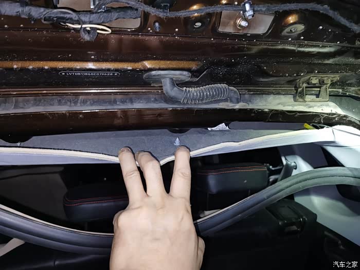

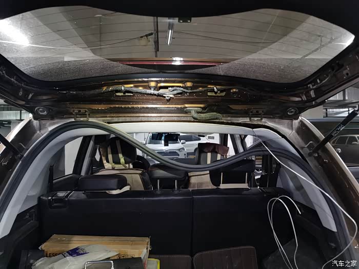

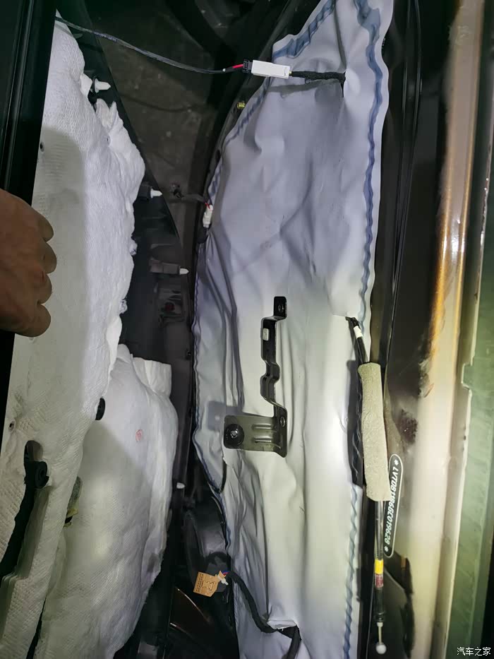

开尾门,拔掉3块塑料,没有螺丝,可以直接扒

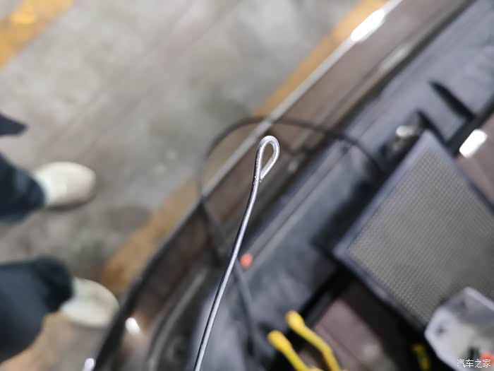

一截2M的铁丝,弯个头
轻松插入,插进去的时候需要搅动一下,以免被卡住
从副驾驶顶棚出来,顺利的话只需要2分钟
贯通了

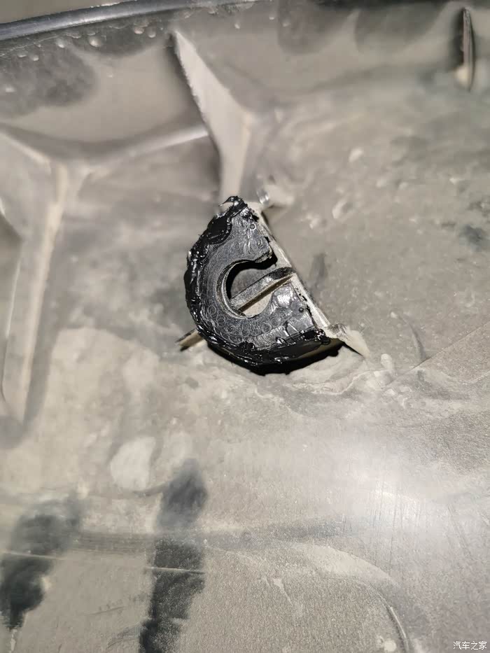

然后扒开车位顶棚的2个固定塑料塞子,这个没有备用件了,报废了一个
不小心拔断了,电烙铁修复焊接一下

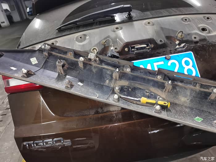

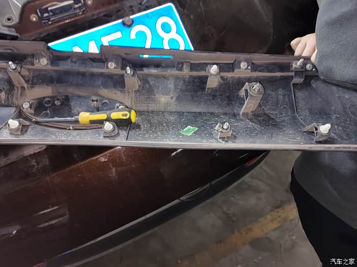

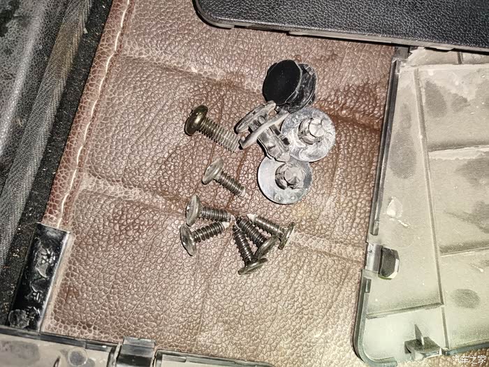

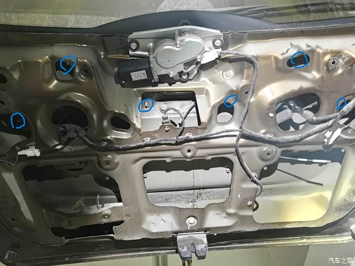

然后开始拆最大的尾门塑料板,一共6个螺丝,其他都是卡子,侧面2个螺丝
左右两边塑料板里面各有2个
边缘扣手螺丝
,以及四个暗扣塑料卡扣
这么几个螺丝零件,就可以拽下尾门塑料板了
螺母的位置

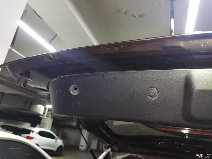

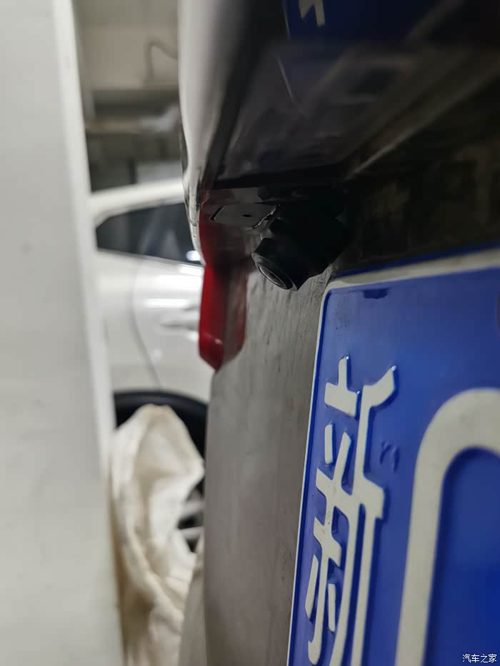

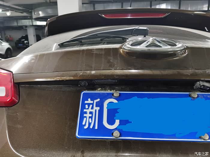

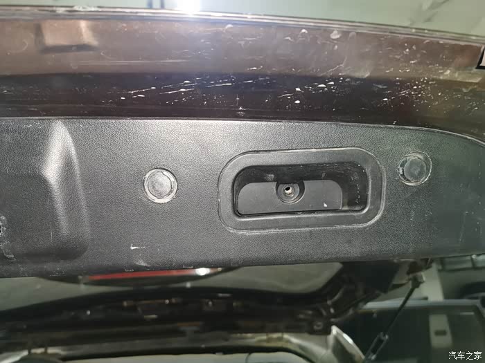

开始拆倒车摄像头,计划原位安装,如果你要装在拍照灯的位置,也一样要拆尾门装饰条,
先抠下来尾灯
内部共有8个螺母和螺丝要拆除,2上4下6个10#螺母,侧边2个螺丝,剩下都是这种白色卡子,很结实放心拽,不会坏
拆下来可以看到零件

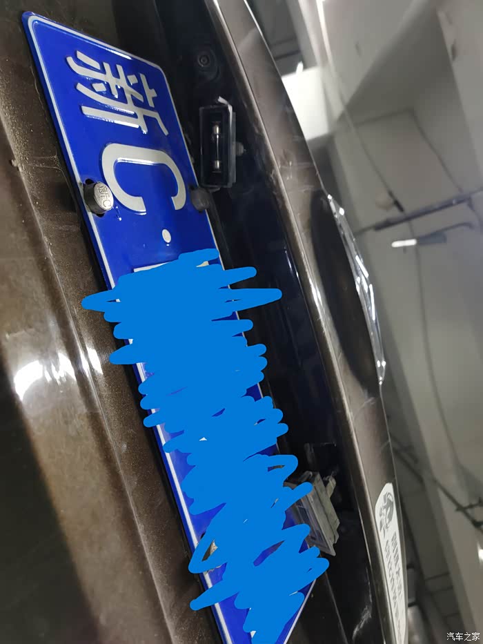

尾门隐藏的2个牌照灯,摄像头都有防尘罩,尾门锁,门锁电子开关也都在这里,,如果后期需要维修这些东西,拆这里就可以了

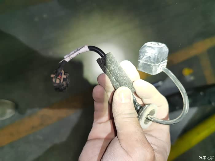

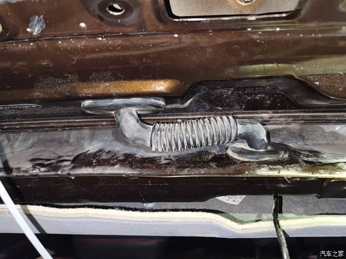

从车内尾门拍摄的,摄像头的插头和出口防尘罩
取下的摄像头

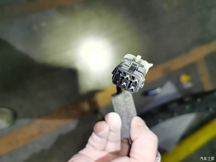

摄像头插头
尾门装饰条卡子是特殊的带缓冲垫的,不多见
大定位卡子也有防尘罩

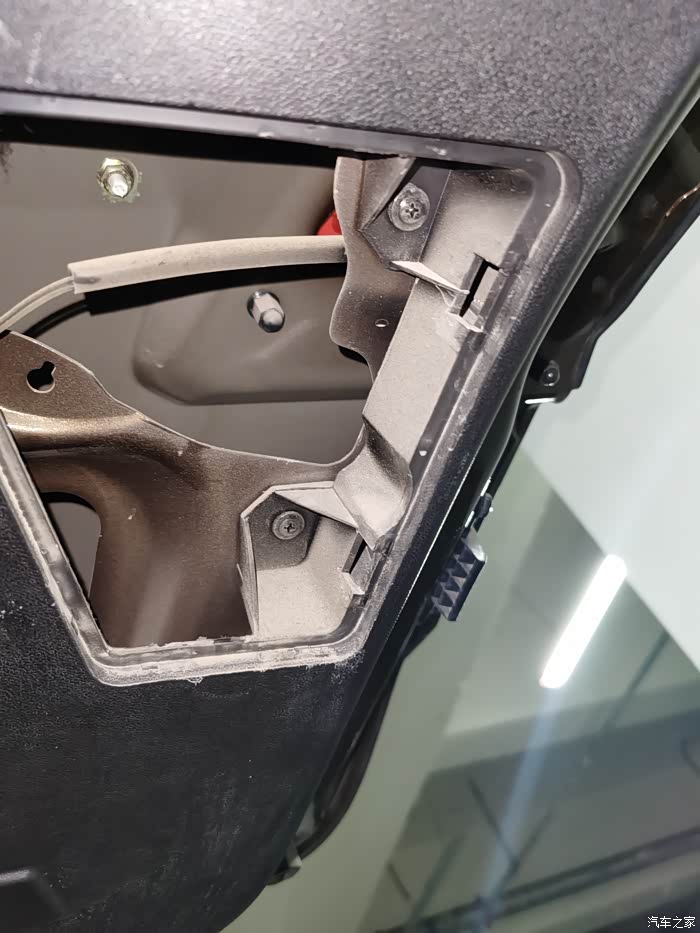

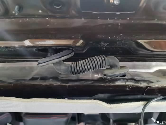

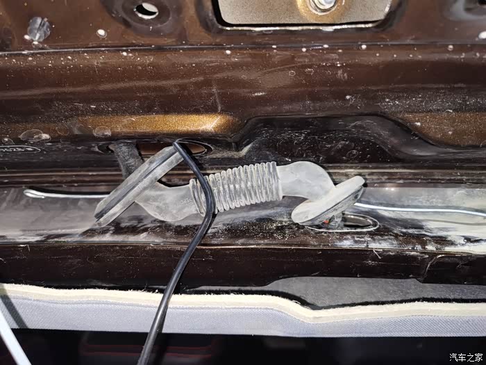

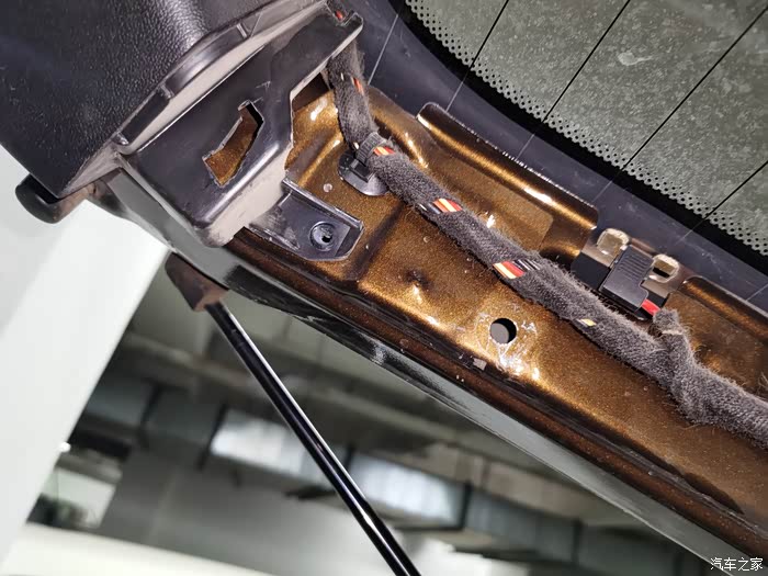

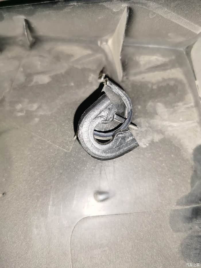

这里是拆尾门比较最难搞的地方了,拐弯的胶套,还比较细

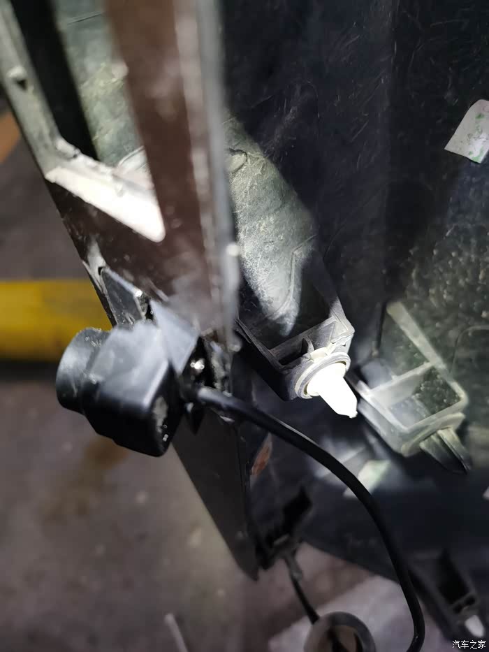

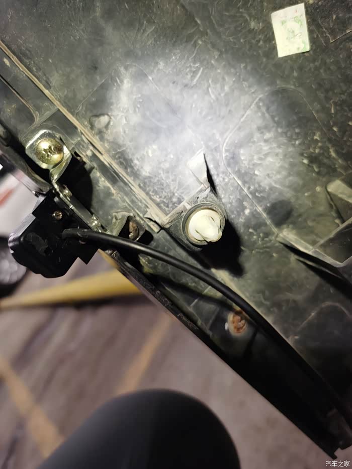

摄像头线从尾门走到这个位置
从上边下来,这时候发现小头好插一点,没办法把前面穿过顶棚的线又抽了回来
线上抹上凡士林很润的,还是用铁丝大法带过来,小心别弄破橡胶包皮
OK ,复原了
应该是调节到水平的位置,这个朝向太低了,容易照到拍照,这个摄像头调节用了我4个小时,因为没有合适的底座卡子,大量时间用来调试位置
改版的摄像头
原厂的摄像头底座,角度不合适
扭转了原厂摄像头金属底座,强行转了45度

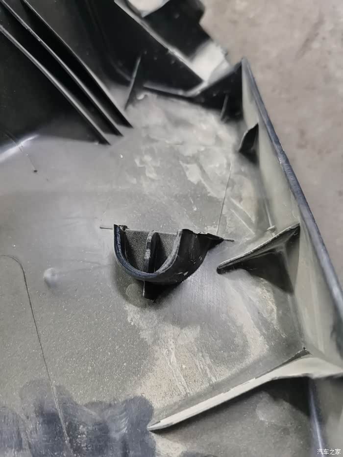

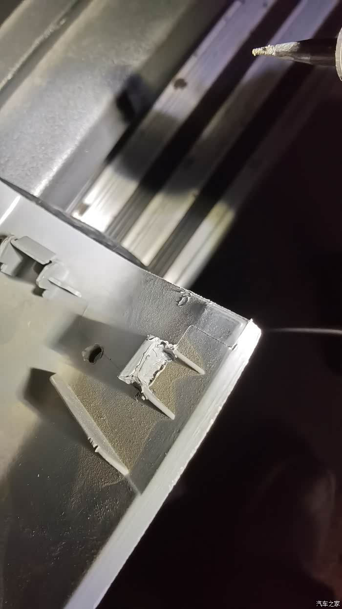

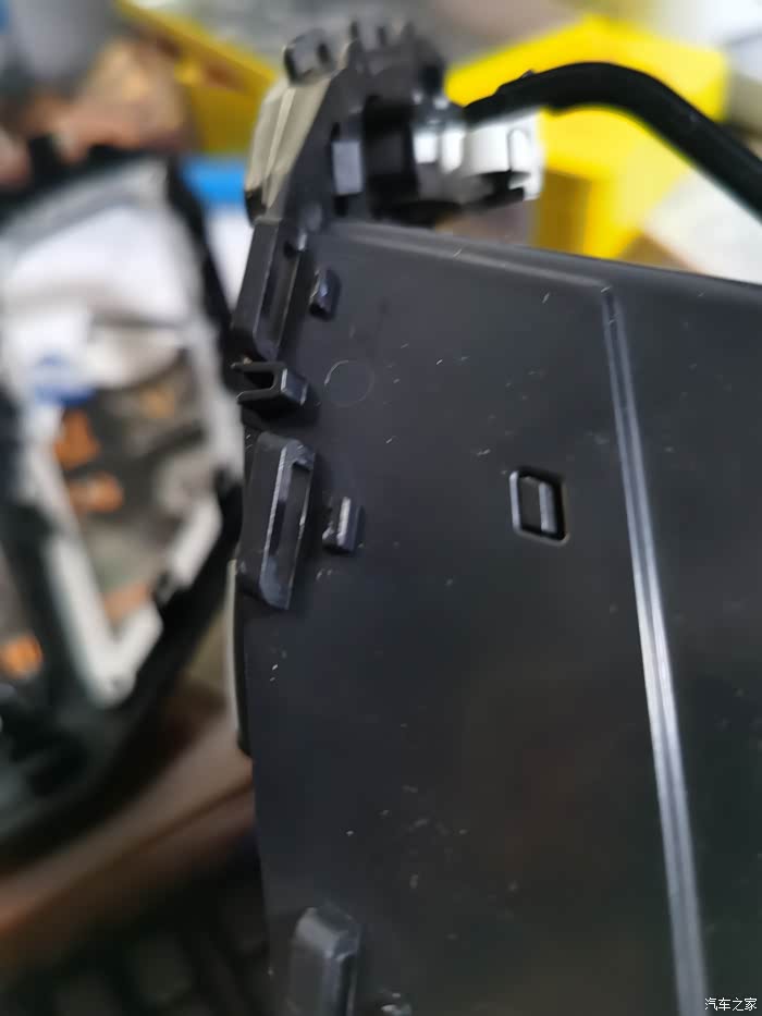

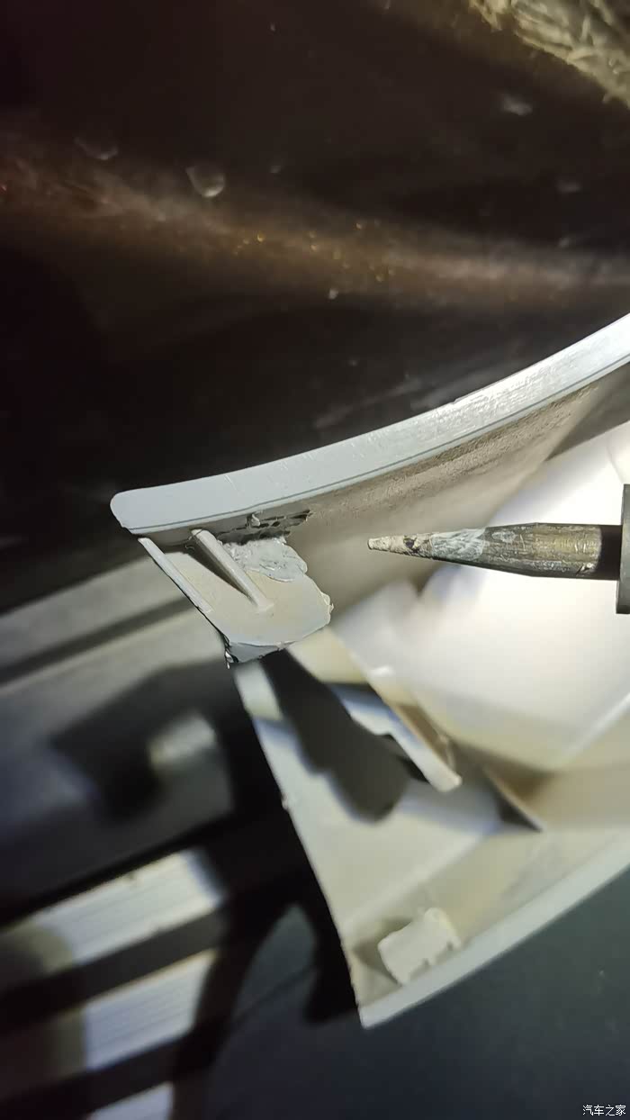

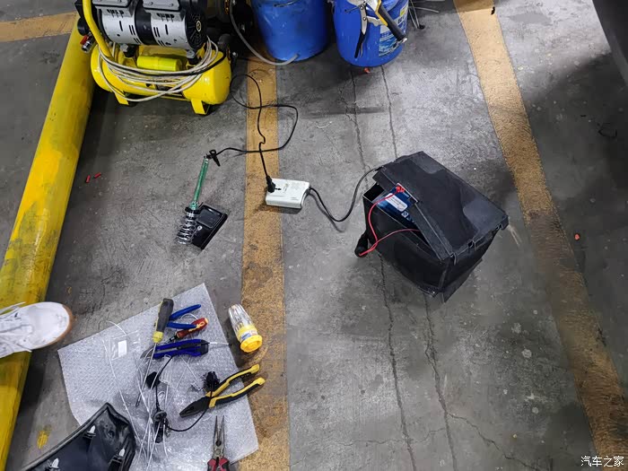

往回装尾门大板的时候,发现卡口底座被我掰断了好几个
于是动手修复,烙铁用电瓶带逆变器
只找到2片尸体
难看了,但是焊接上以后还是比较牢固

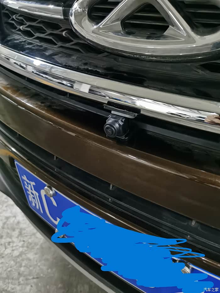

前置摄像头又改了一下位置,向前进了一点,否则会拍到保险杠

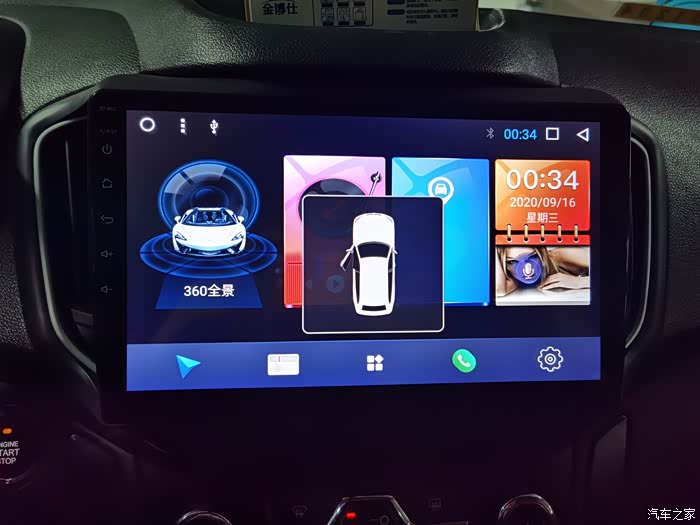

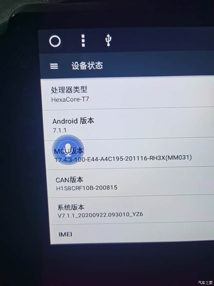

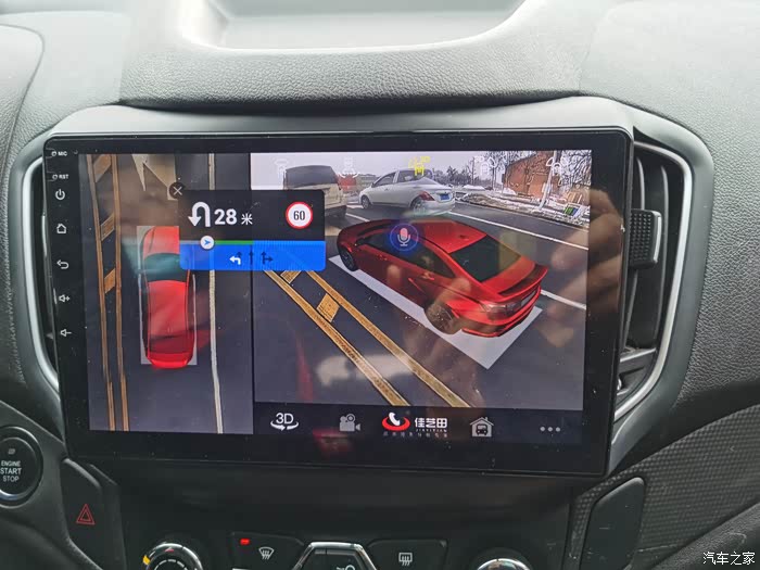

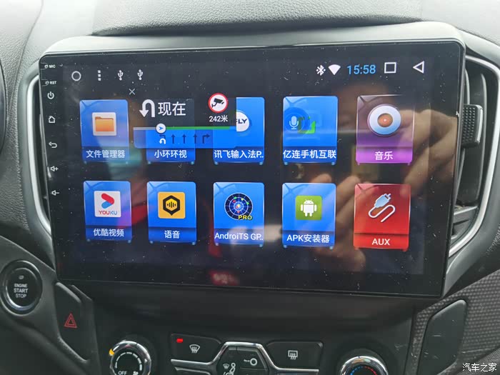

系统版本只有安卓7.1不过也够用了,经过查询是2018年全志科技的处理器T7,官方文件表示该款U可以满足信息娱乐系统、数字仪表、360环视系统、ADAS、DMS、流媒体后视镜、云镜等多个不同智能化系统的运行需求

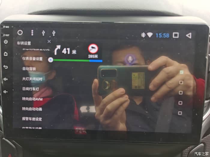

可以显示车门信息,行车落锁,方向盘按键调节也有,请大家注意这个界面,这款也有安卓10的,不知道能不能升级

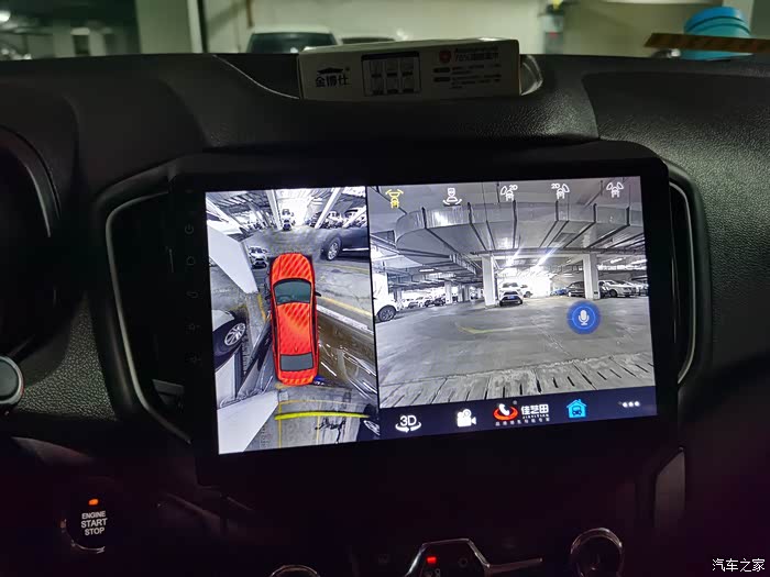

粗略的能看到周围了,摄像头还没有调节,要用标定布,今天到货就可以调试了

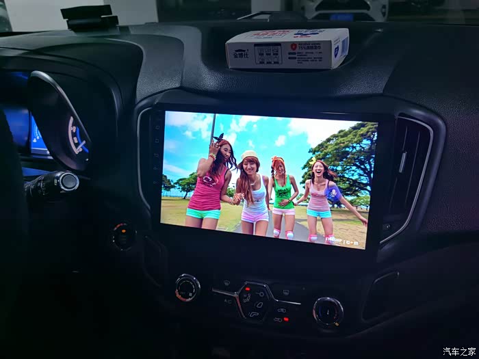

播放1080P的影片也没有问题,还比较流畅的说

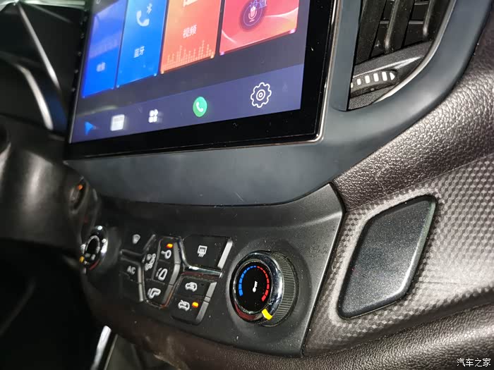

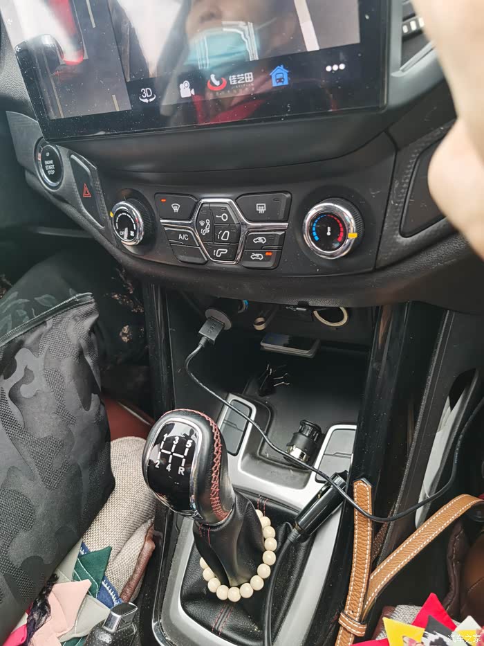

大屏的位置和外观,就是颜色有点不搭
出风口情况,看着似乎遮挡,实际还可以,不影响出风

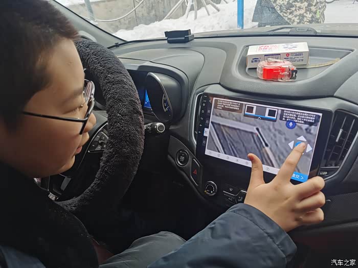

后续更新在3天之后,前几天下雪,不适合操作,今日晴朗出来仔细标定一下360全景,要不然就失去全景的意义了

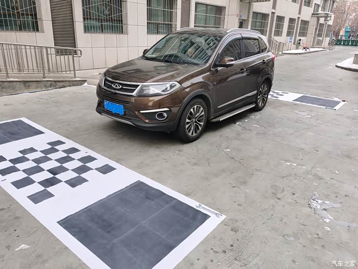

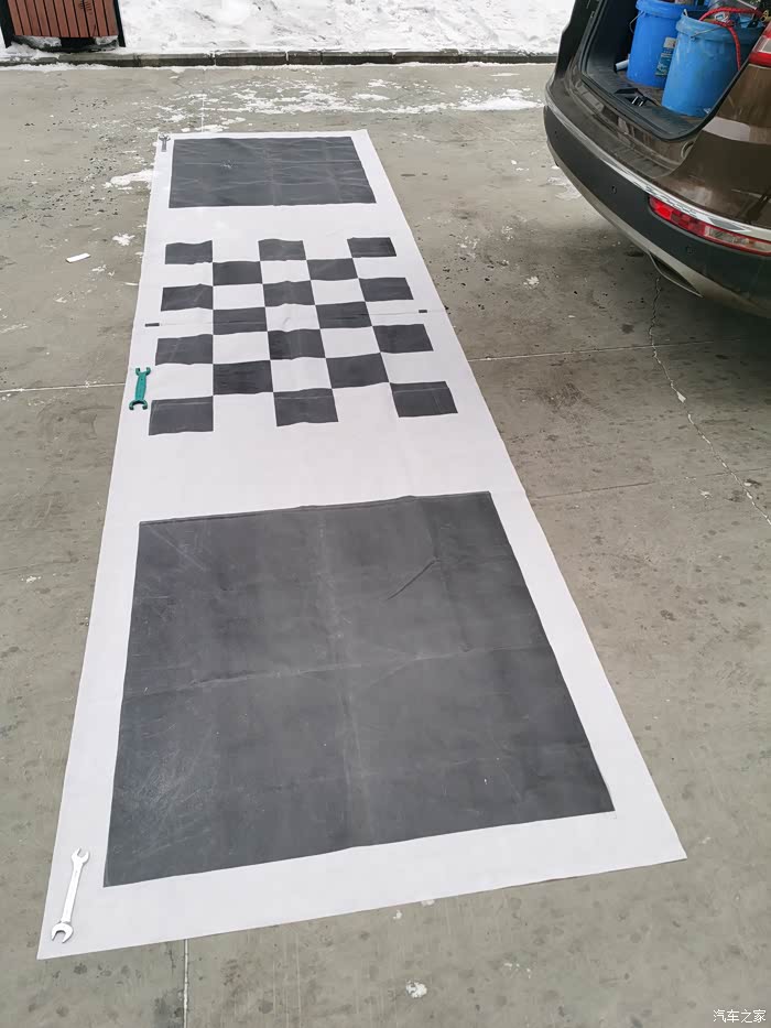

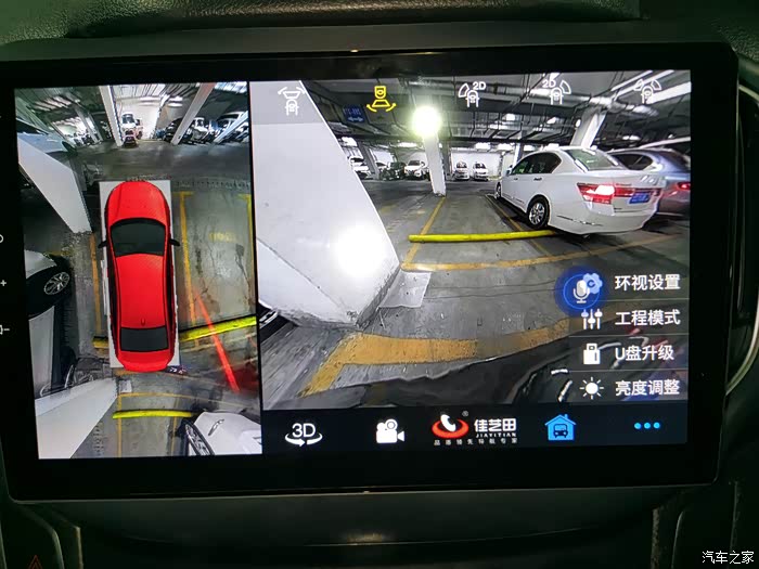

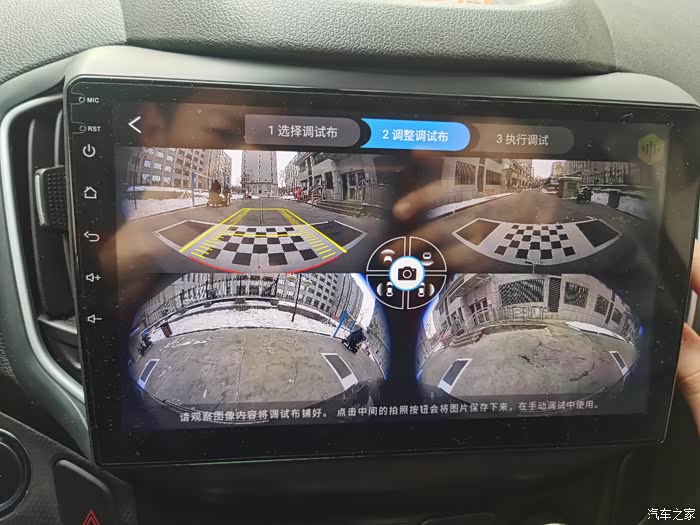

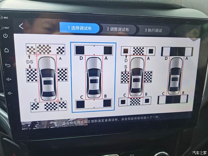

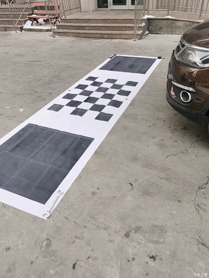

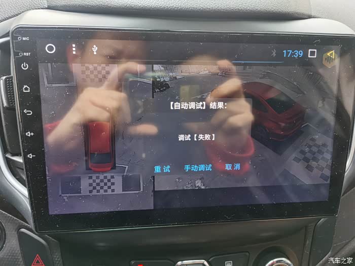

首先标定布铺好,距离车身30-50CM以内
进入标定模式,选第二个图,符合你的标定布配置
这是四个摄像头看到的样子,前后不要照到车身保险杠,左右两边照到两个黑方块最好平衡,不正的话调整摄像头

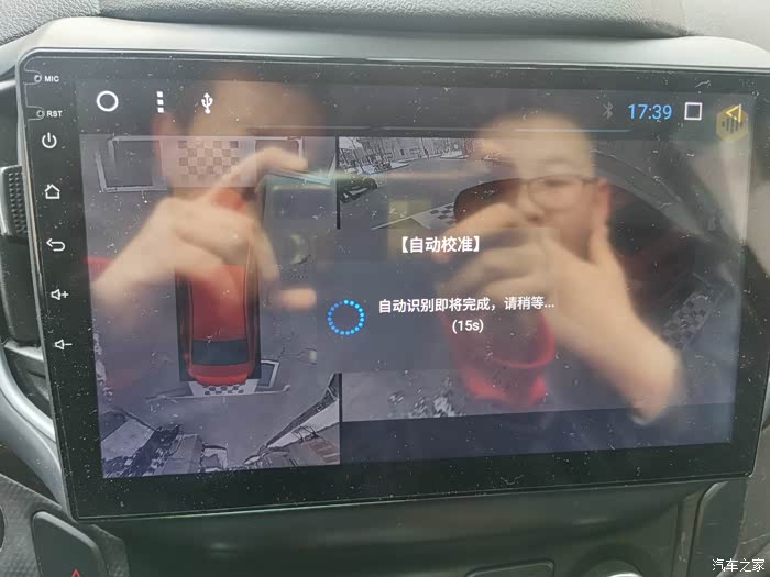

好了以后点击中间拍照,确定图像,然后点击自动校准
如果自动校准失败则进去下一步

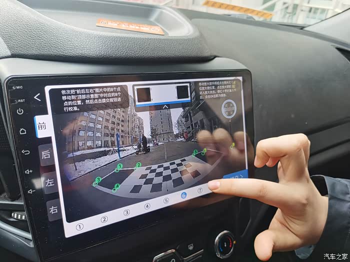

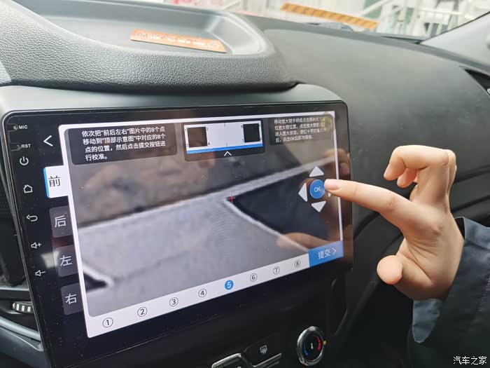

分别调整4个摄像头,将定标点依次定位到每个方块的四个角
放大调整,需要精确指定到黑色角边缘处
儿子也很感兴趣,基本都是他在操作
开始路测,四路摄像头可以当成行车记录仪用,同步录像的,提供2个U盘位,一个原车USB插口2.0速度,另一个连线可以放在手套箱里,我只有128G的3.0U盘,可以正常识别和使用。

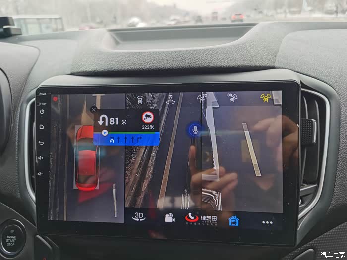

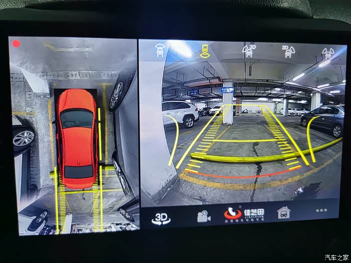

路测左右摄像头精准性,线路比较直的
车机居然支持原厂胎压,
还有各类奇瑞的车机设置,如果本车支持的都可以带
效果图
实际显示情况
总结:整体来看这款车机虽然只是wifi的,但通过手机热点足够用了,360全景好用,安卓系统启动速度也可以,当天内熄火2小时为休眠,这样临时熄火停车,再次发动也是秒开,可以实现远程手机APP查看位置,原车胎压,安装喜欢的安卓软件,听歌,导航都可以语音直接控制及定制默认程序,且无需唤醒词,各类需求基本满足啦,又可以再战几年,跑长途还可以播放1080P(最大了)视频,基本不卡顿,以上为本次作业的全部内容,谢谢您的浏览。
