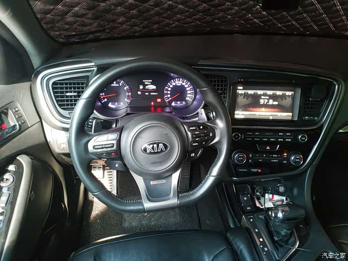

而当时我的车是这样的,11-13的中控台实在是丑到哭,后来2个月没有想,好像强迫症有所缓解
后来难解相思之苦,又安了国内14款顶配的中控。中控质感有所提示。
但是一看到海外版的14款原装中控就觉得自己的土到掉渣!实在是不能望。

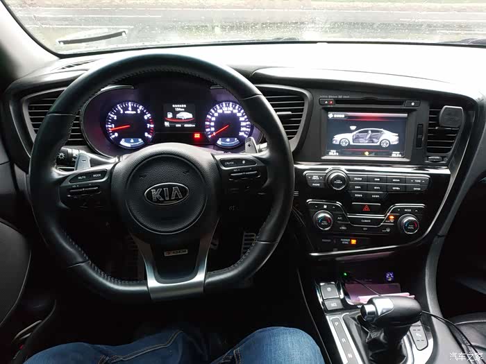

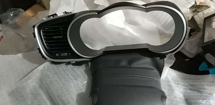

在全球找不到任何资料的情况下,我让我韩国同学帮我弄了套正宗14款K5原厂中控,毕竟小A喜欢折腾。
原厂中控,没有中文,这个到不是重点,经过曲折后能顺利安装就行,当时心里也没有底
各种配套件也陆续到货

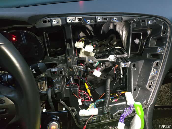

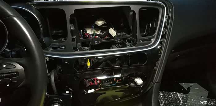

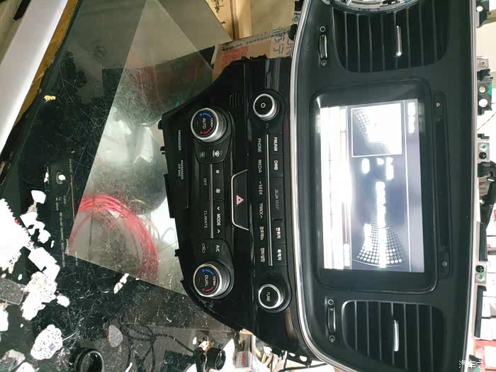

然后就是拆拆拆,中控已经被我拆了无数回,我感觉自己闭眼眼睛也能拆
各种比对,各种研究,总是在孤独的夜

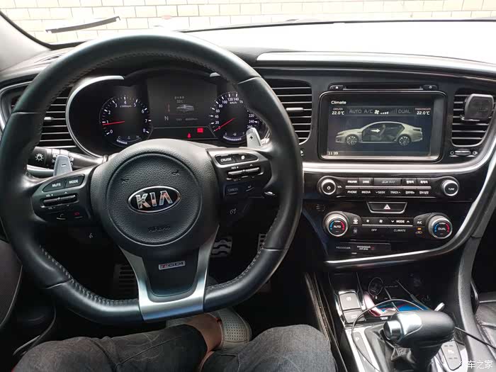

经过不懈的努力,终于安装成功,所有功能实现

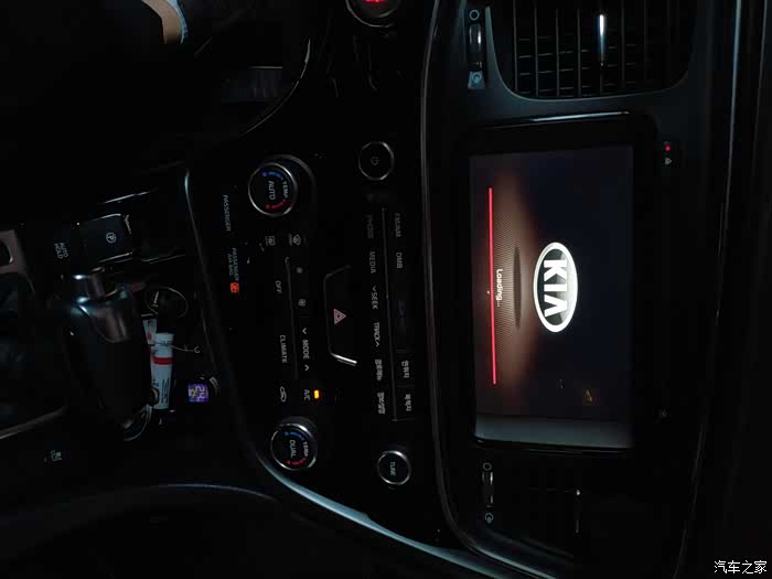

开机画面

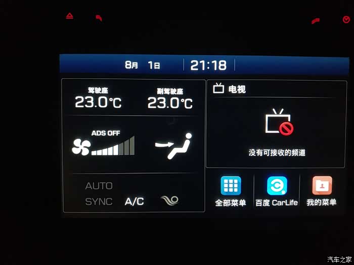

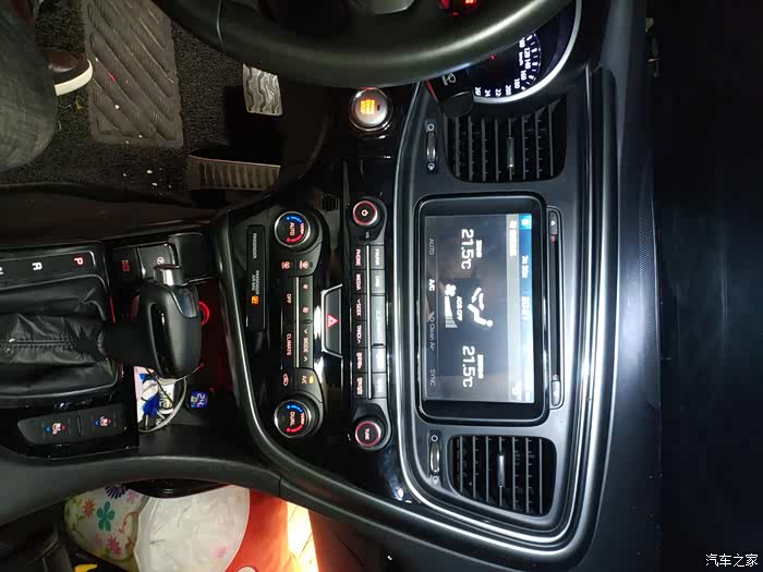

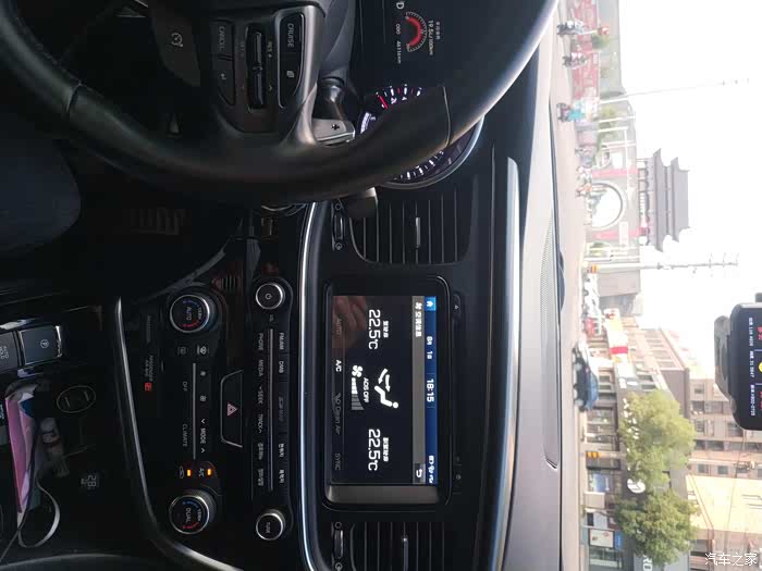

空调界面也很炫酷,是14款车的界面,还有四眼雾灯

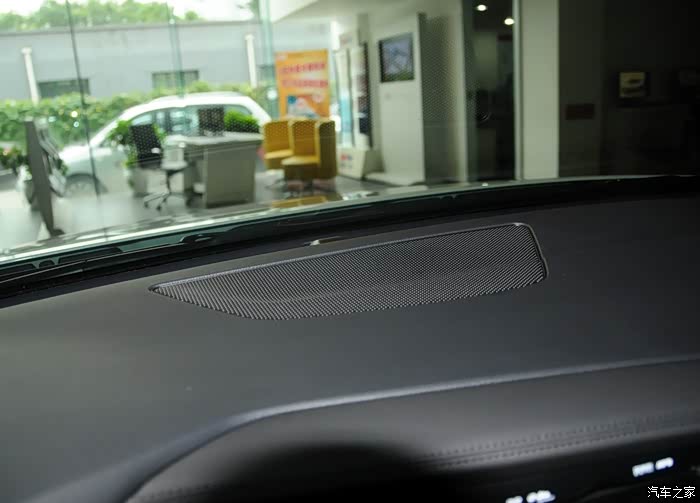

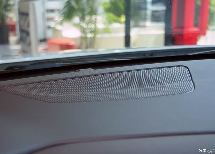

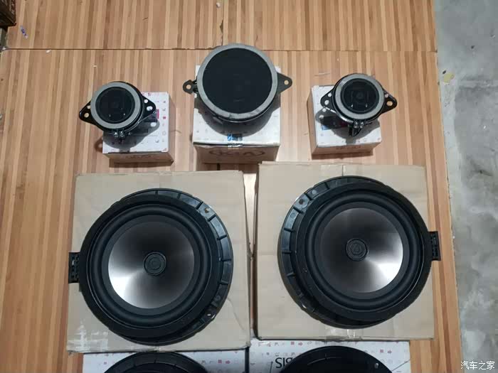

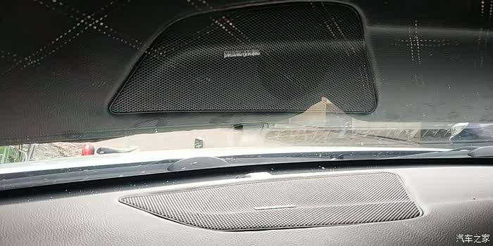

看到韩国原厂的顶配是带中置喇叭的
很炫酷

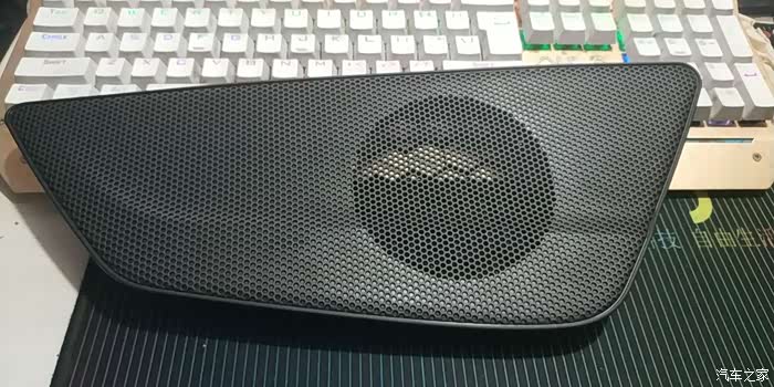

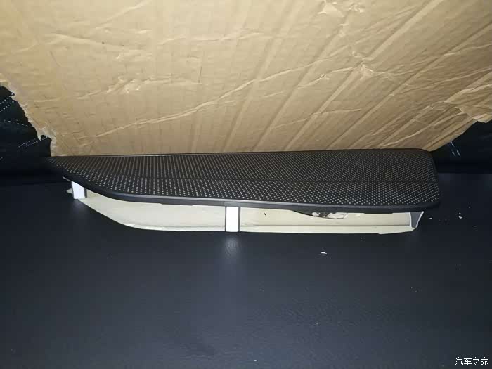

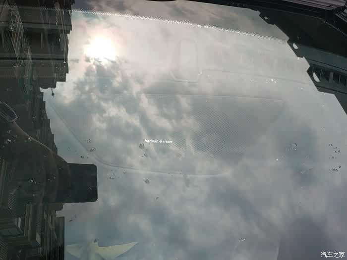

然后,弄到了罩子
又弄到了中置喇叭。

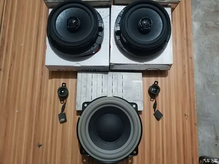

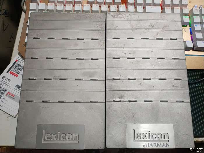

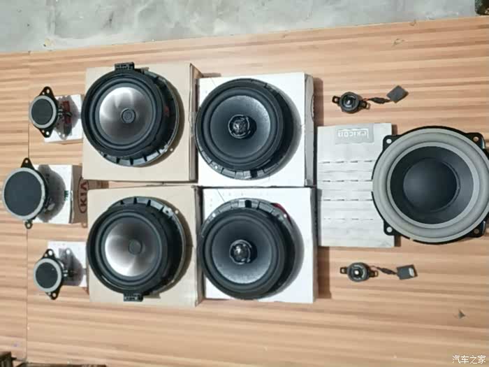

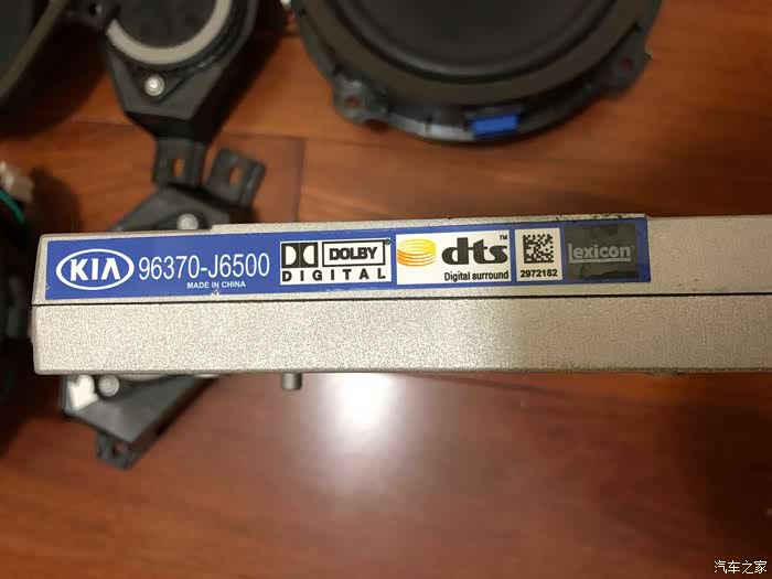

当然你还得有一个哈曼旗下顶级中的顶级lexicon,峰值功率780瓦的11路功放,前面三分频,后门全频,2路重低音,1路中置,后置2路环绕。
这个是K9上面的一共14路 17个喇叭。
在后门要不要做三分频的问题上苦恼了1个星期,到底做不做呢?这是一个问题,后来看看K5后门空间不理想,还是后面用同轴
全车喇叭就是这样,都是哈曼顶级中的顶级
前门金属盆中低音+中高音同轴+中置

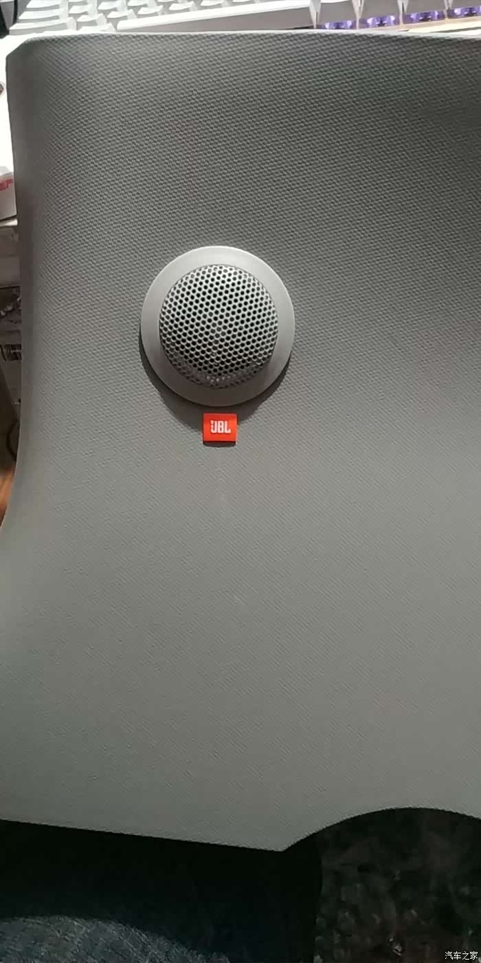

后门蓝盆的同轴+后台板的双音圈低音炮+C柱中音环绕
后台板不想拆了,因为之前安过低音炮,拆的好累,直接C柱打孔。

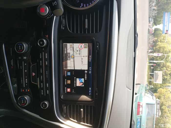

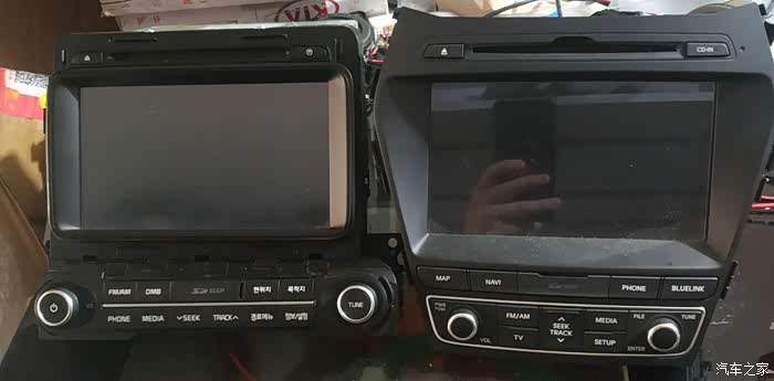

人的欲望是很奇怪的东西,你得到了一个东西就会想要更好的,改车也一样,是个无底洞。虽然在样式上我已经是王者,但是在功能上我却是个青铜。最后决定用AVN 4.0界面我能用到最好的导航胜达主机作为移植对象。为什么选胜达?因为胜达支持碟片+carlife+carplay+CMMB电视+按键都是一一对应完美支持的。

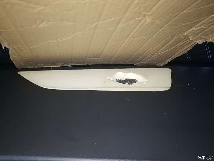

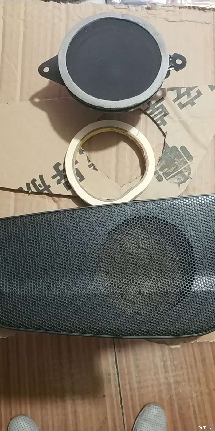

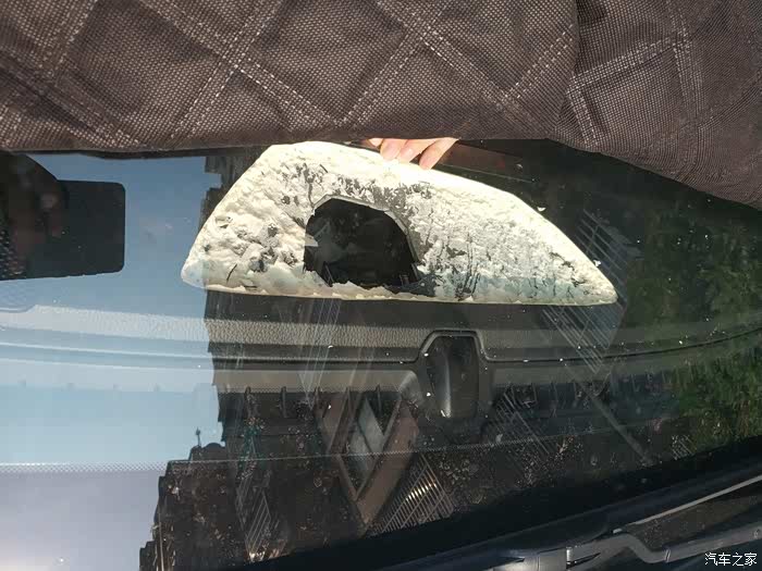

接着聊上面的中置挖孔,上谷歌找遍了,没有找到大神弄过,所以只有硬着头皮小心翼翼的做
慢慢来
终于看到了雏形
第一个弄这个,又不是专业的,虽然有点遗憾,但是还不错
自己还是感觉满意的

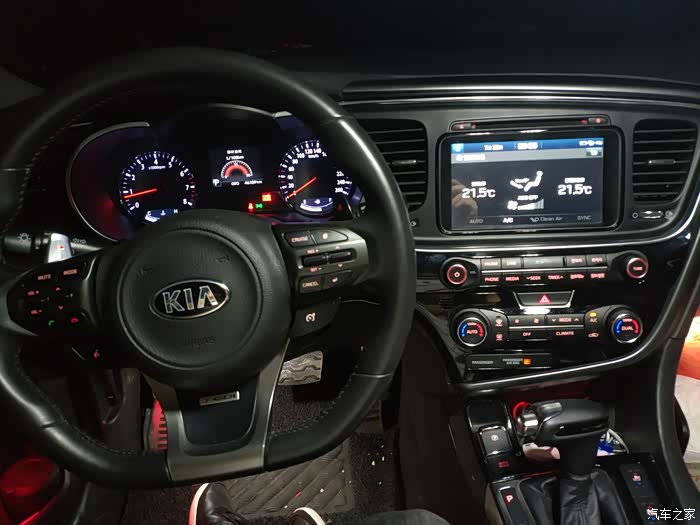

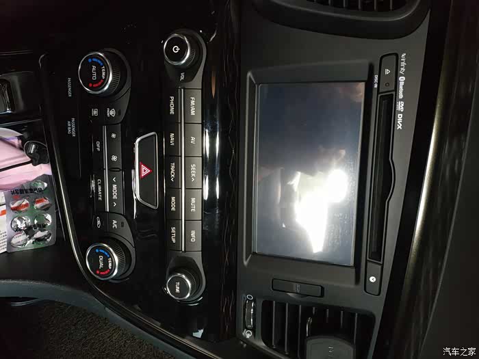

割完了中置,胜达也移植好了
功能也是顶级中的顶级

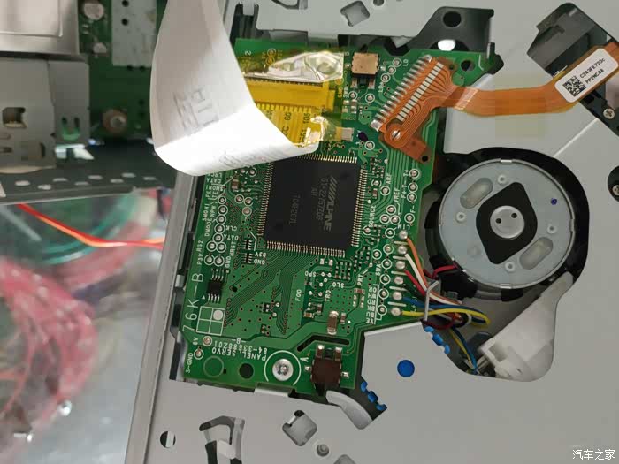

CD机头是阿尔派的解码芯片
中文导航+WAV FLAC无损+阿尔派的CD解码芯片
空调界面

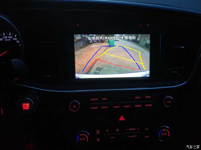

倒车影像+随动轨迹

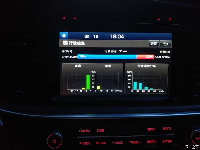

胜达主机带一个行驶信息,可以查看单位时间内,你的车的加速 减速,速度分布还有里程等信息

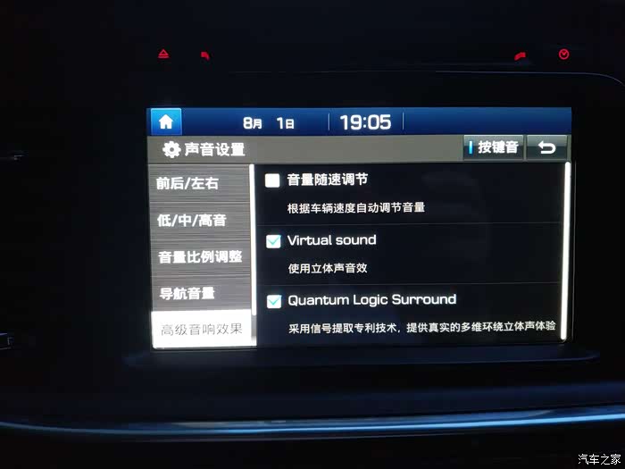

lexicon独有的 QuantumLogic 音效。QuantumLogic是一种环绕立体声处理技术。 通过系统内的数字信号处理技术,它可以创造一个身临其境的多通道的具有极高清晰度,细节,形象的聆听体验。

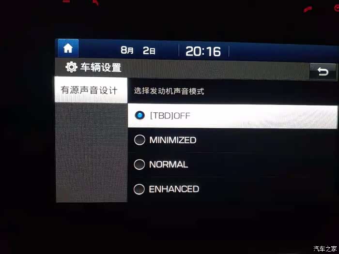

都说BOSE的主动降噪牛比,哈曼莱斯康的主动降噪也不会差,时间太短还没慢慢区别这几种模式。

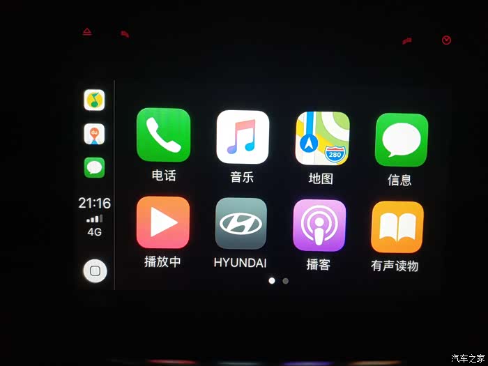

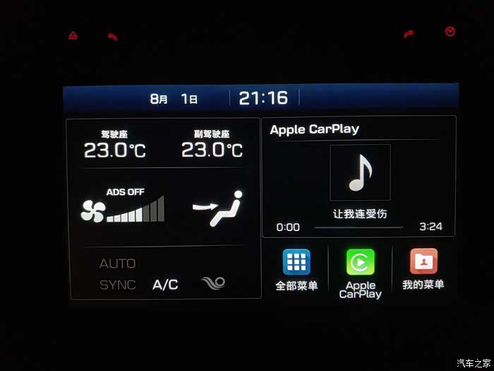

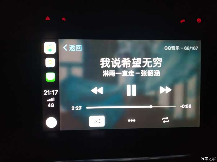

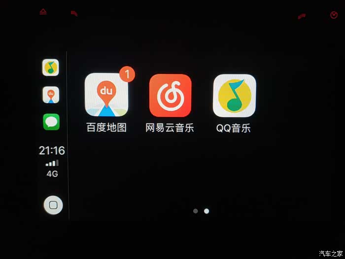

插上苹果手机,会出现carplay图标
这个就是carplay
支持百度 高德 地图 等APP
QQ音乐

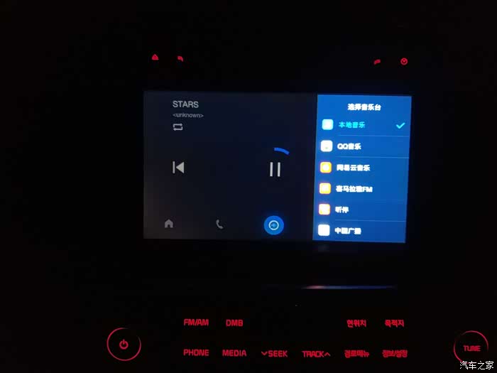

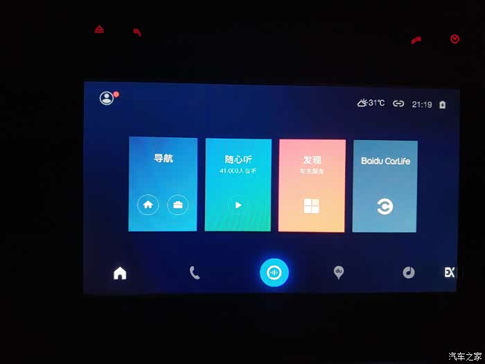

插上安卓手机会有carlife功能
这个是carlife界面
也支持各种APP

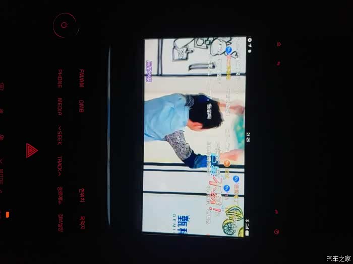

还支持CMMB电视功能,这边农村没有信号,下次去市区看看

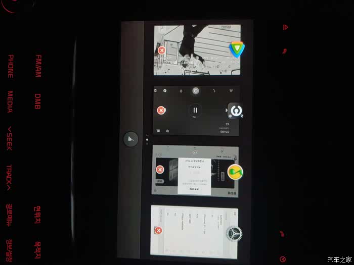

carlife现在有越狱版可以支持手机的各种软件
支持手机后台

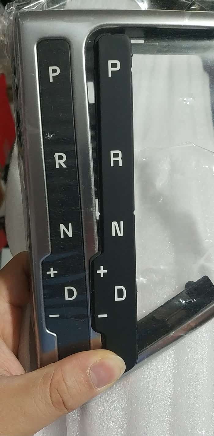

最后顺道把档位框的PRND换了,左边是国内的,右边是韩国的。字体刚好看

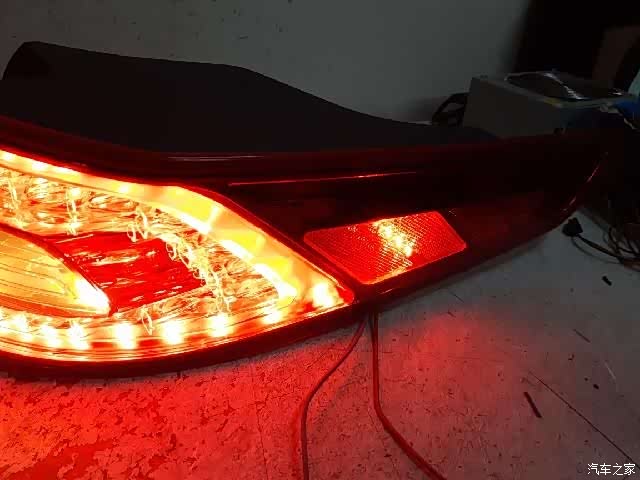

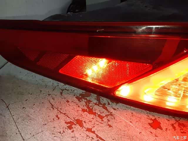

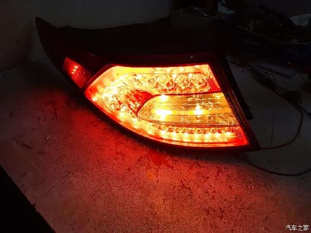

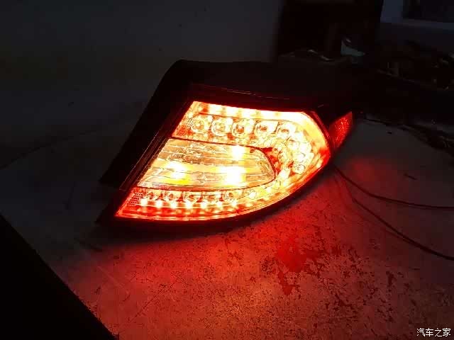

顺道把从北美淘来的尾灯换了,亮点是侧面能亮,这个是北美法规,很多捷豹路虎能亮,很帅!
