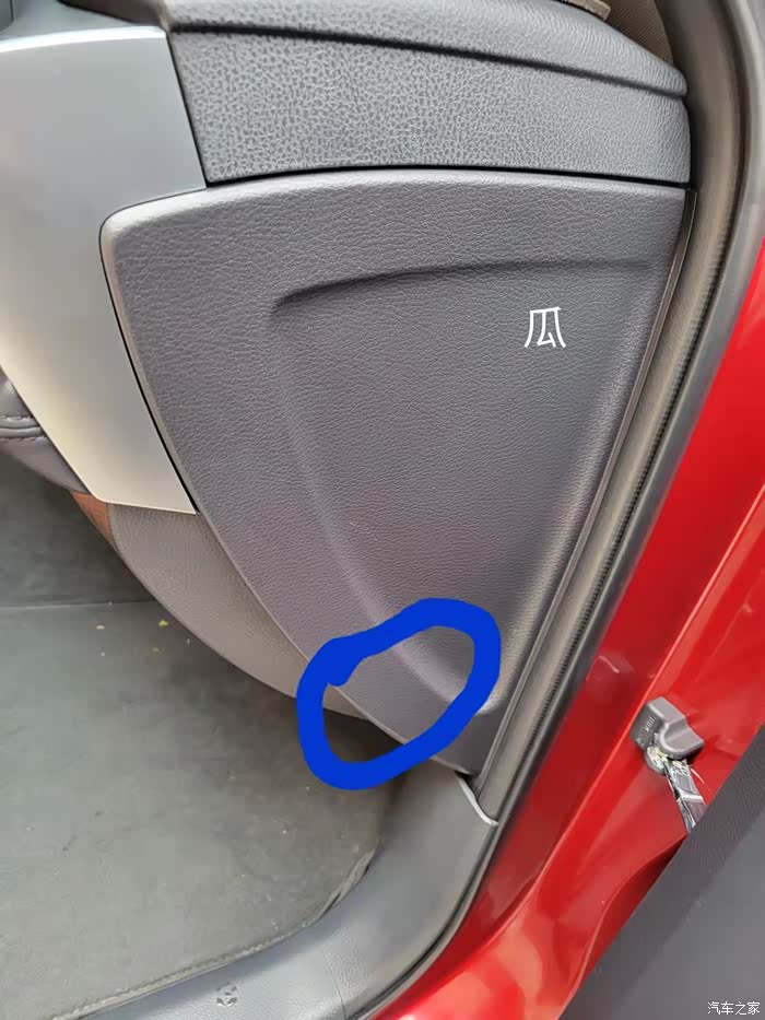

2、副驾门打开后盖板打开画蓝圈位置里面有个悬空的塑料件抖动会撞到周围,贴泡棉之后解决。

副驾驶异响位置图。
