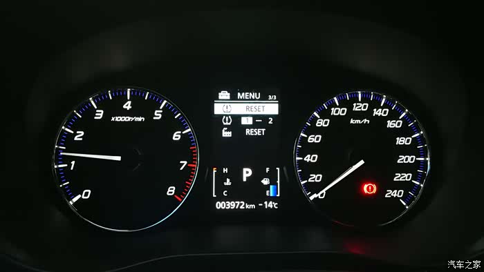

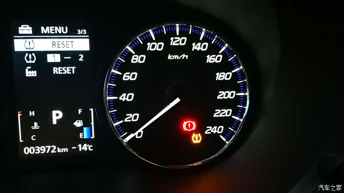

大家都知道欧蓝德带有胎压低压报警功能,确没有四轮胎压数值显示,这就让我很苦恼,如果是轮胎漏气了,只能看到仪表盘的胎压图标在闪烁,却不知道是哪个轮胎出现问题

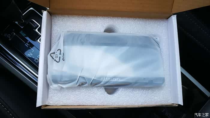

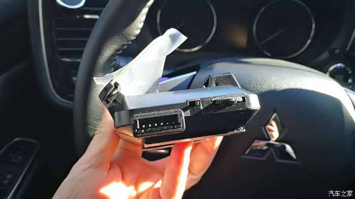

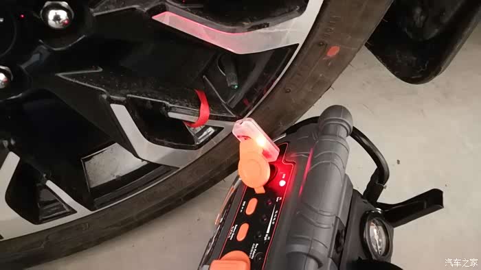

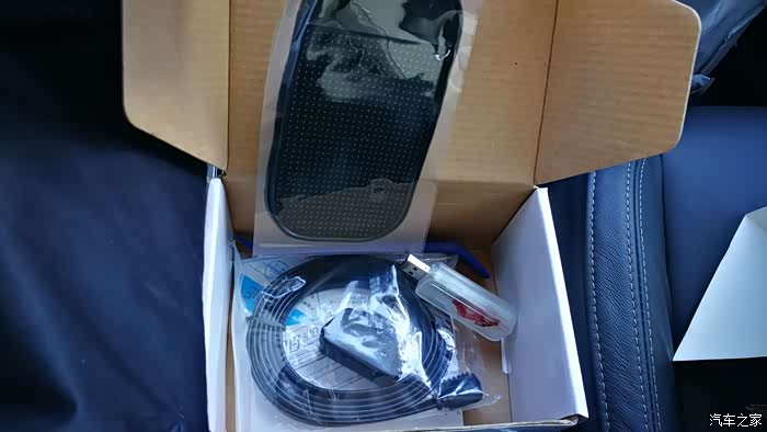

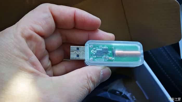

这可不是U盘哦,这是欧蓝德内置胎压系统的匹配器
包装还带有防滑垫和OBD二代线束、塑料撬棍及使用说明书

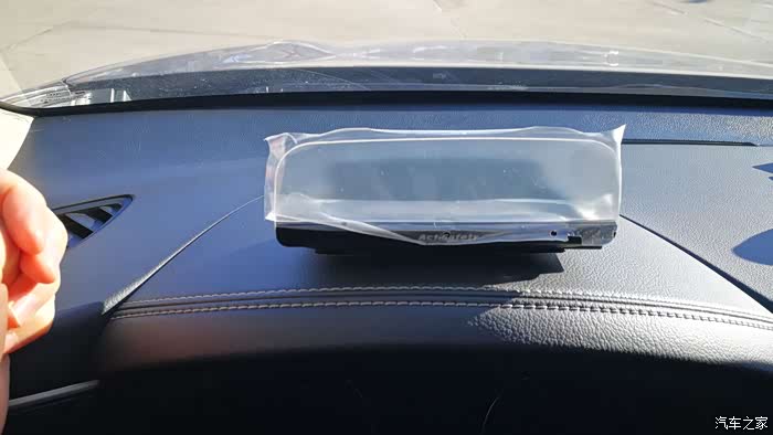

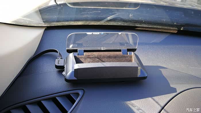

这个OBD抬头显尺寸不大,放在前玻璃下部不会阻挡驾驶员的视线,新产品保护也很到位,用两层塑料保护膜将透明反光板进行包裹,防止划花反光板

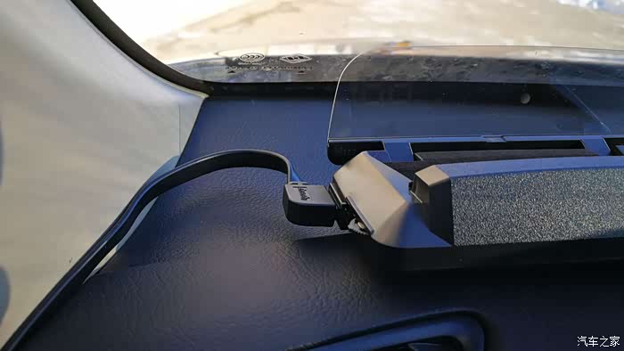

机器的左侧带有一个标准OBD二代的插口,和一个手动开关机开关,及上下转动式功能切换键

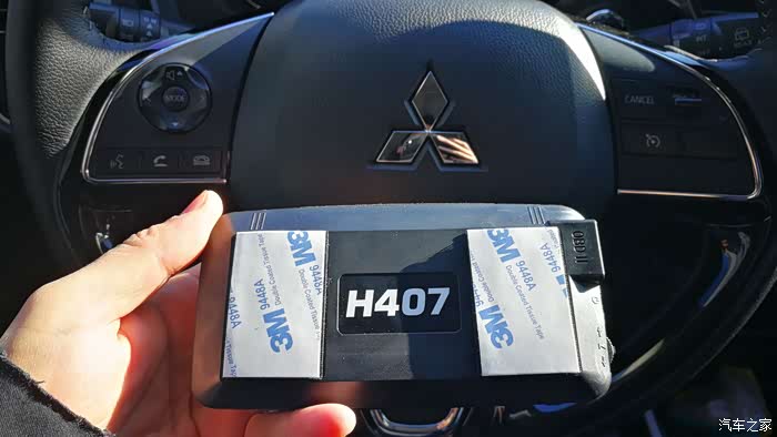

底部用3M胶贴加以固定

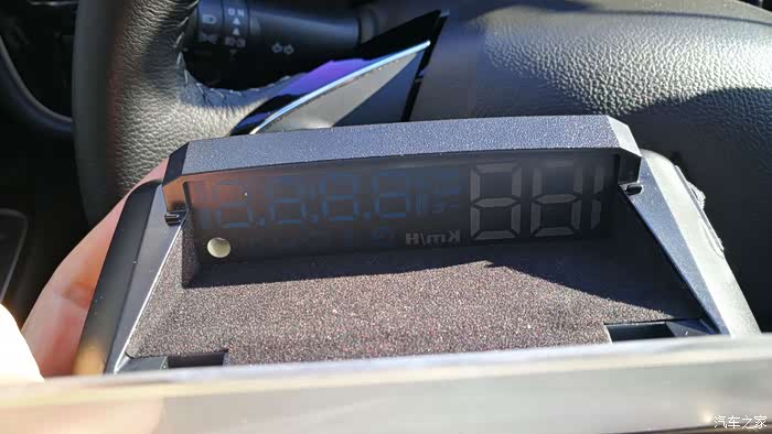

看看这个就是OBD的主屏幕,下部为植绒材料设计,估计是为了防止反射光线

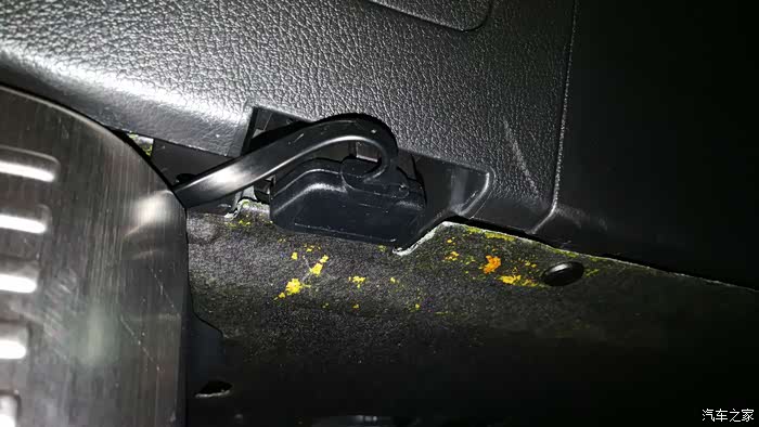

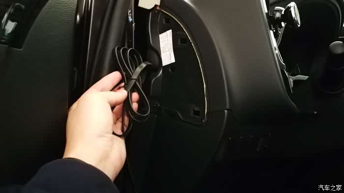

欧蓝德车上的OBD接口在驾驶一侧不控台下部位置,走线可以隐藏操作
把中控台侧位置的装饰板拆下,就可以把线束隐藏在里面,安全,方便
自己准备一个充电宝,可以插USB接口就可以,给匹配器进行供电,按照左前,右前,左后,右后的顺序依然匹配原车胎压,最后保存就可以了,胎温是在胎压匹配成功后自动就会显示的

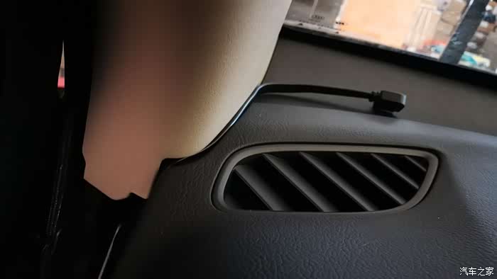

通过A柱与中控台的缝隙将OBD线引入到中控台靠近驾驶员一侧A柱位置附近
这里走线就只能这样了,插头也是反向的,不太好处理

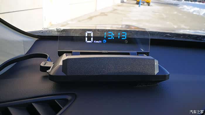

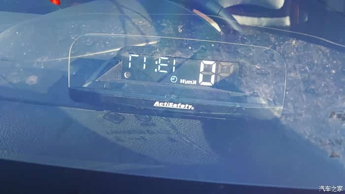

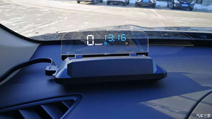

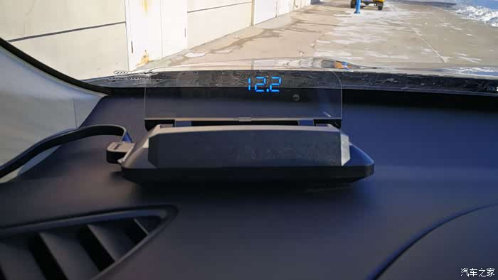

启动车辆后,反光板会显示一组数字,这是电压显示,电压显示只有在车辆启动的时候才会显示2-3秒中

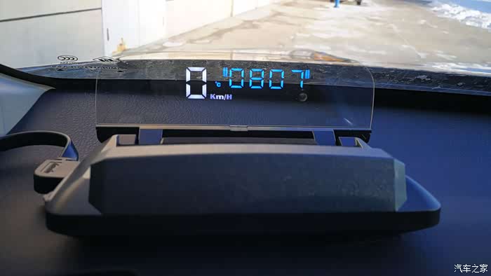

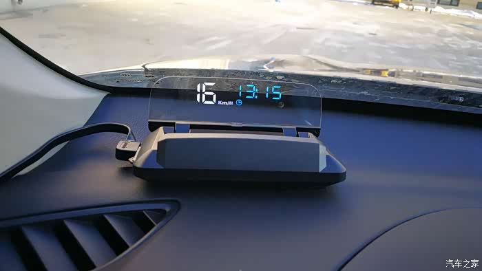

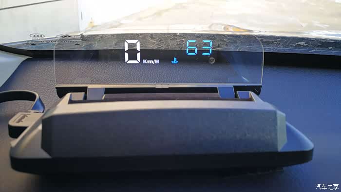

开机完成后,进入正常界面,左边可以显示实时车速,右边为时间显示

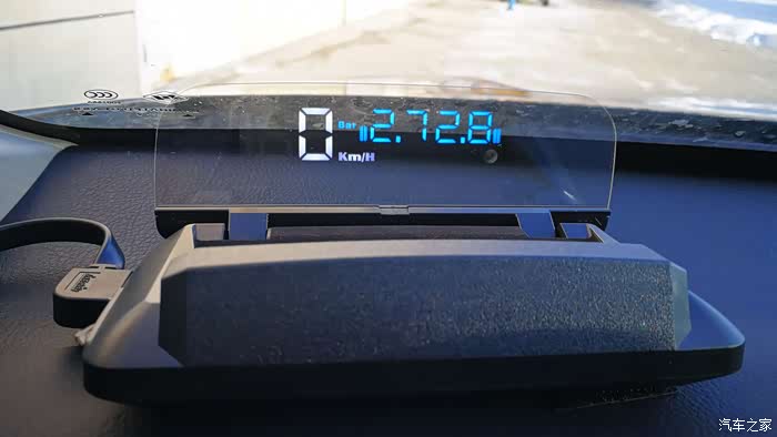

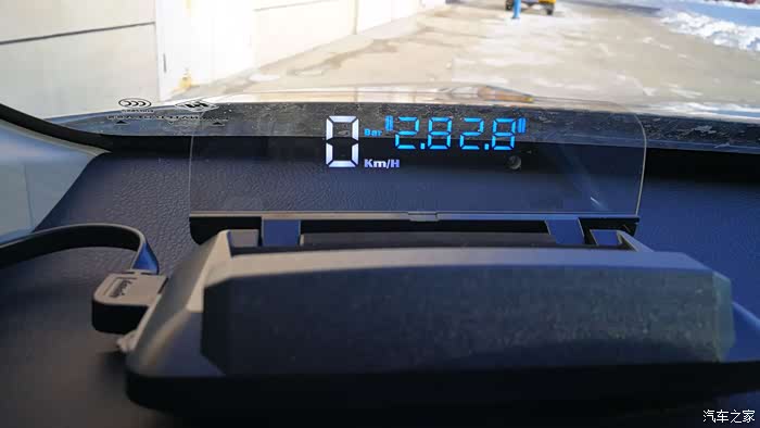

可以通过手动旋转滑轮进行切换功能显示,向下拔动滑轮一次,可以显示轮胎胎压,先是左前轮和右前轮
然后自动切换为左后轮和右后轮胎压显示

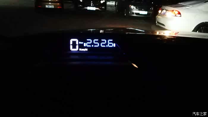

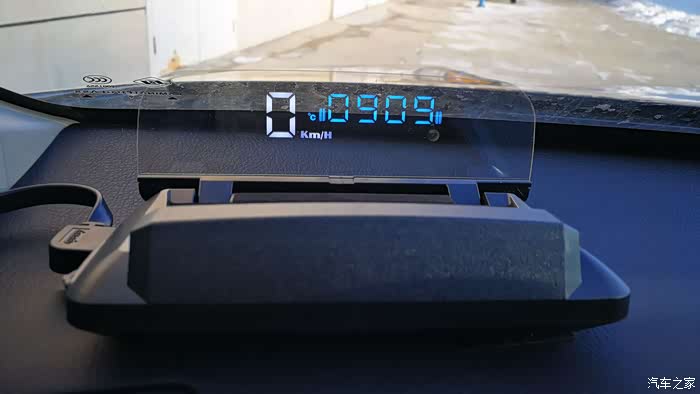

再次向下拔动滑轮,则显示轮胎内部的胎温,仍然是左前轮和右前轮为同组显示
不用手动切换,则可以自动 循环切换前两轮和后两轮的轮胎实时胎温

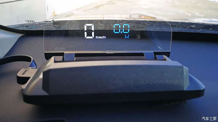

向下拔动转轮,显示本次启动到车辆熄火期间所行驶的单次里程数

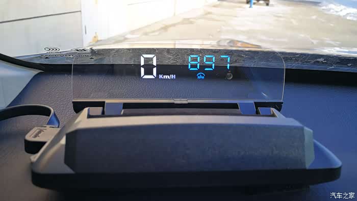

这项比较重要,为转速显示,比起仪表盘的指针显示,我个人感觉更加直观,尤其是冬季早上怠速热车时可以看到转速发生变化,这一点尤为重要
水温显示也是我特别重视的,欧蓝德的水温显示只能在仪表盘上以柱形动画的方式显示,不够明显,也不是很直观,有了数值实时显示,就可以让我冬季早上启动热车到起车更有数值参考依据了

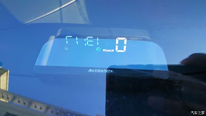

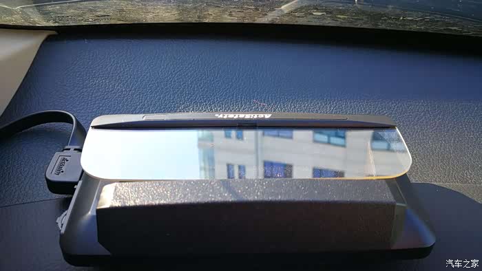

这是下午一点,阳光最充足的时候迎着阳光拍摄的,字迹清晰,没有反光刺眼的现象,满意
这个反光片可以手动折叠,当不想使用时可以像这样闭合

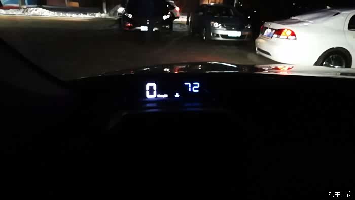

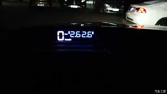

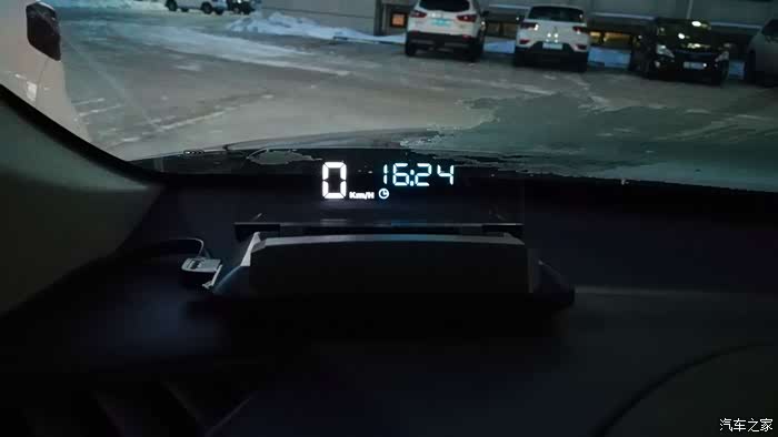

东北的冬天天黑的比较早,下午四点二十分,天色已经逐渐黑了下来,坐在车里,接通电源,抬头显启动,光线柔和,并没有刺眼现象,这套抬头显可以手动调节亮度,也可以自动识别光线强度,进行自动调节,很智能哦
夜色完全黑下来,坐在车里抬头屏显示效果也让人觉得很舒适
