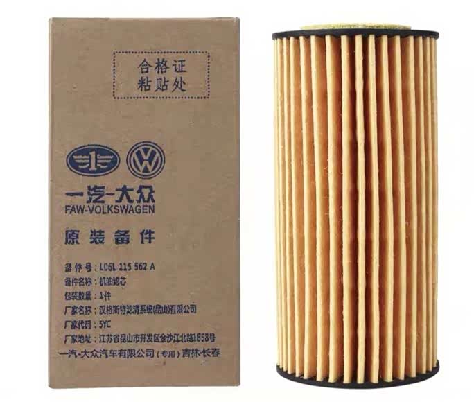

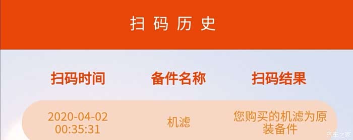

1、机滤:先买个原厂的,含运费52.53元。以后再考虑别的品牌。

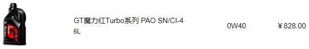

2、机油。GT红魔超凡系列,据说是个很好的机油,就试用一下。

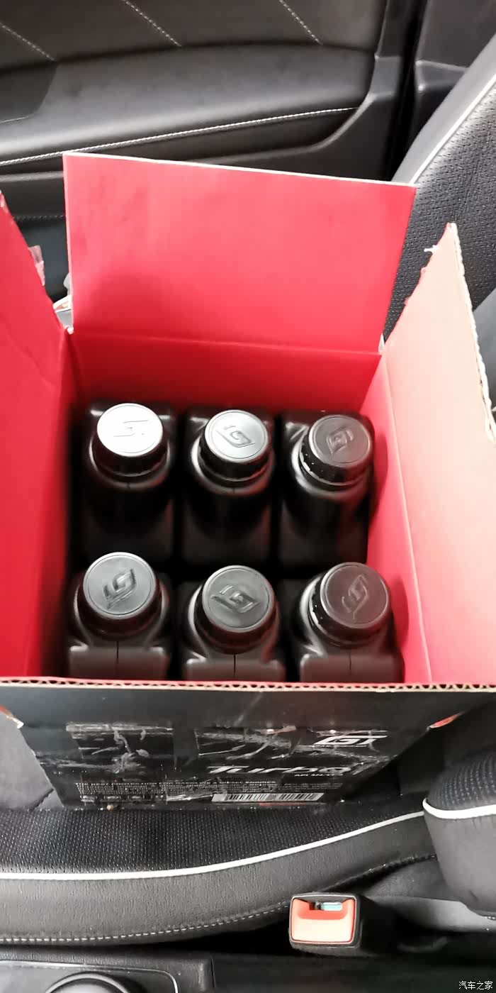

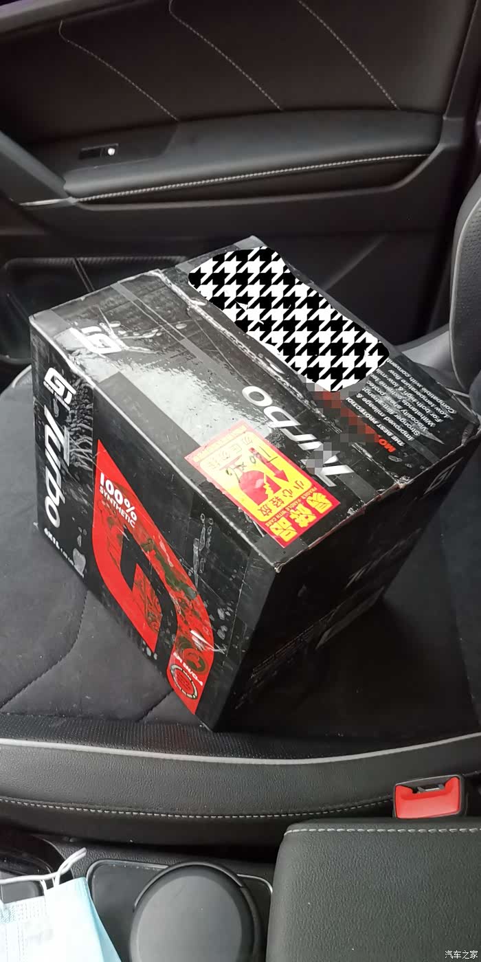

到货,一整箱,6瓶,共6L。
到货

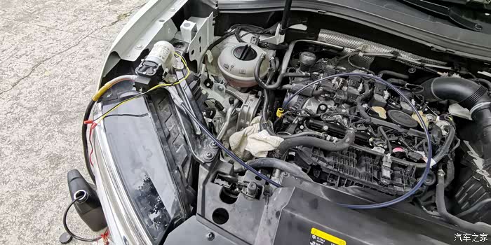

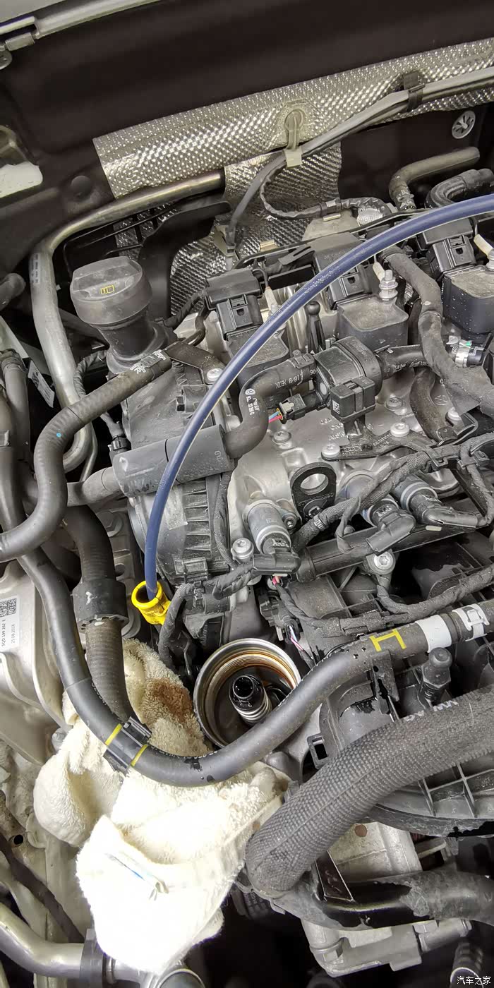

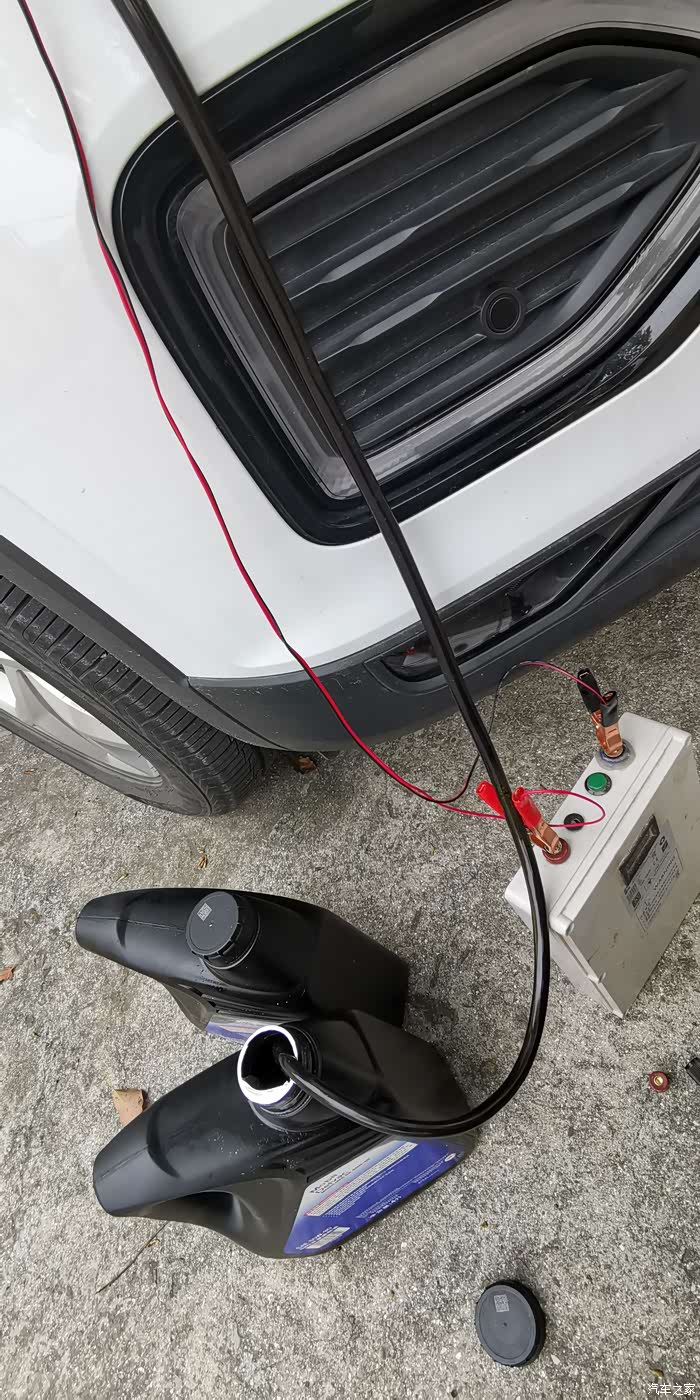

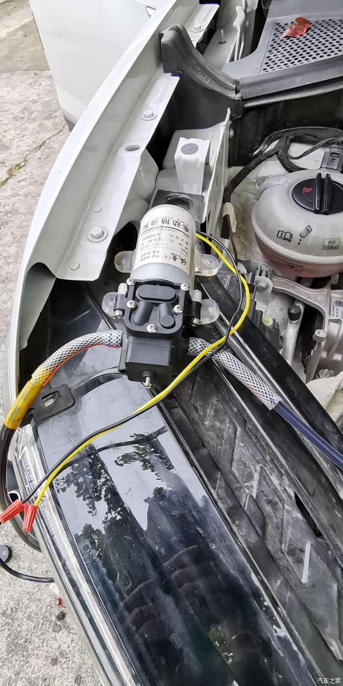

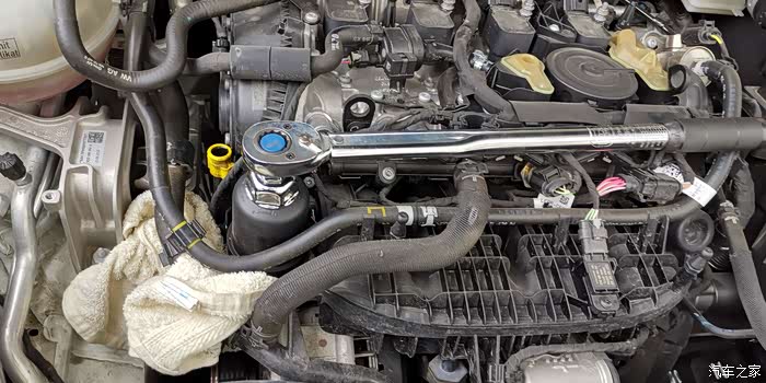

工具:力矩扳手、32mm机滤套筒、DIY的抽油机、二个4L的空机油瓶(测一下能抽出多少机油)。不多说,看图。
1、一年用一次的力矩扳手,25.5N
1、一年用一次的力矩扳手,25.5N

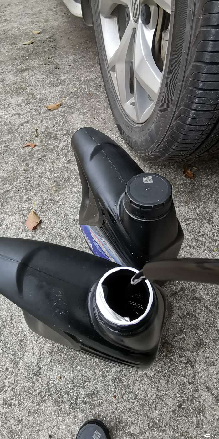

2、上DIY的抽油机,开抽。
10分钟不到,完成(抽油机很给力),又让它抽会儿,实在抽不出什么了,看一下,是约有5。5升了,看来抽不干净的说法也不一定可信。探岳还是可抽的。

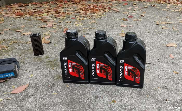

3、加油。连续加5瓶,插入机油尺测量,不够。

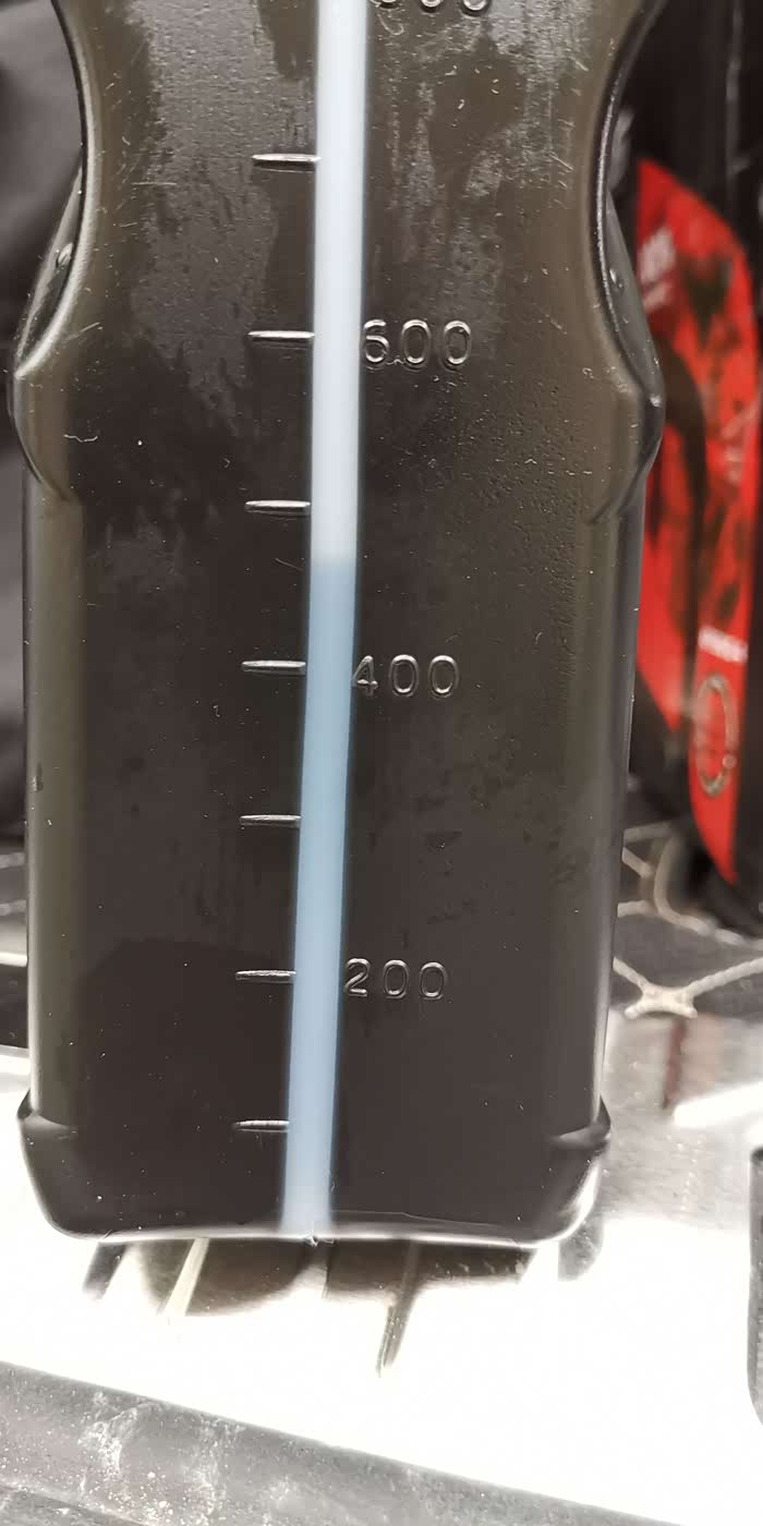

又开一瓶,小心加1升,再测不够,又加1升,,还是不够。不管了,再加,机油尺到中间了。剩余的拍个照,大家自己看,加了多少。
6升,就剩这点了。完成后别忘了复位保养记录。明天再看一下机油尺,是不是加多了,应该不会。
