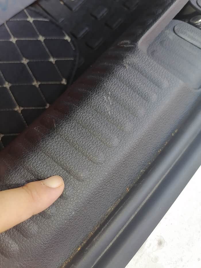

为什么要装这个呢,去机场接朋友,这地方容易被行李箱刮蹭,因为这地方是塑料材质的。
我的朗行没有不锈钢后护板,后备箱装东西时候被刮蹭到了。

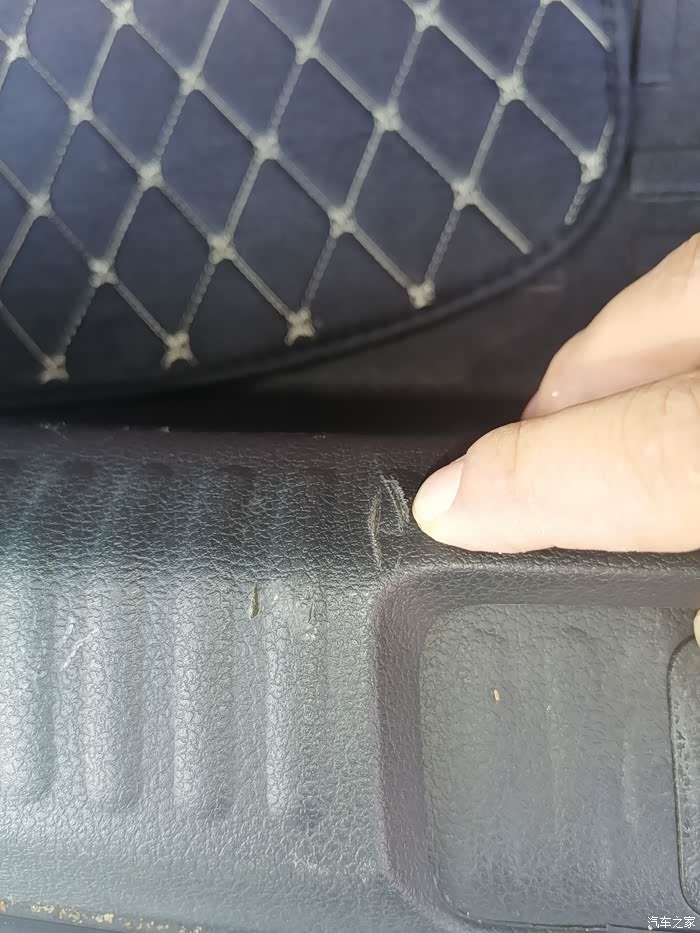

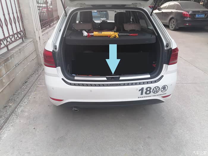

这是后备箱尾门位置,这个地方已经被刮蹭的留下了深深的痕迹。
装了不锈钢的后护板,就可以避免这个问题。

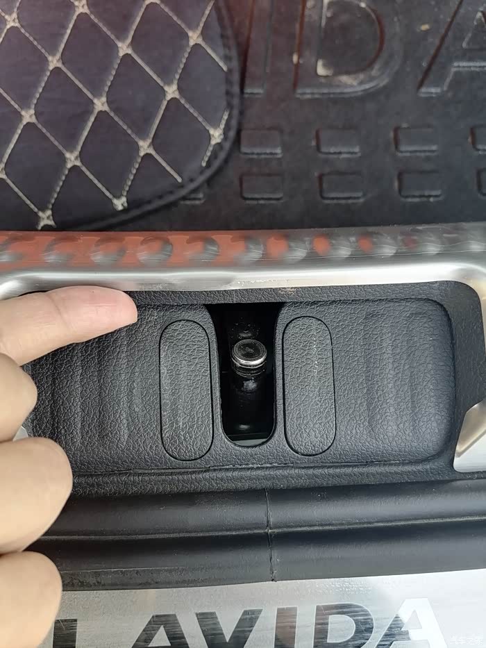

这个地方要装不锈钢护板,要选择适配车型的,不然这种凸起和后护板是不配套的。

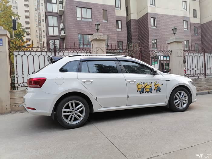

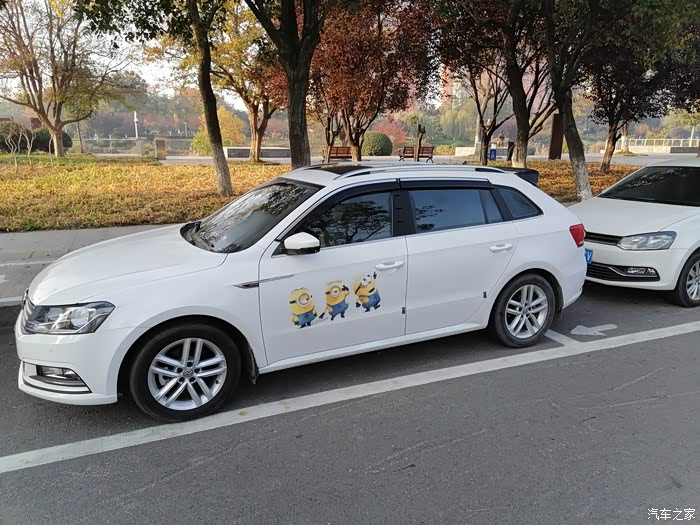

我的车车是2017款朗行,这种侧面是不是有神车R36的影子。
加了侧标和尾翼,朗行也能威风凛凛了。
加了侧标和尾翼,朗行也能威风凛凛了。

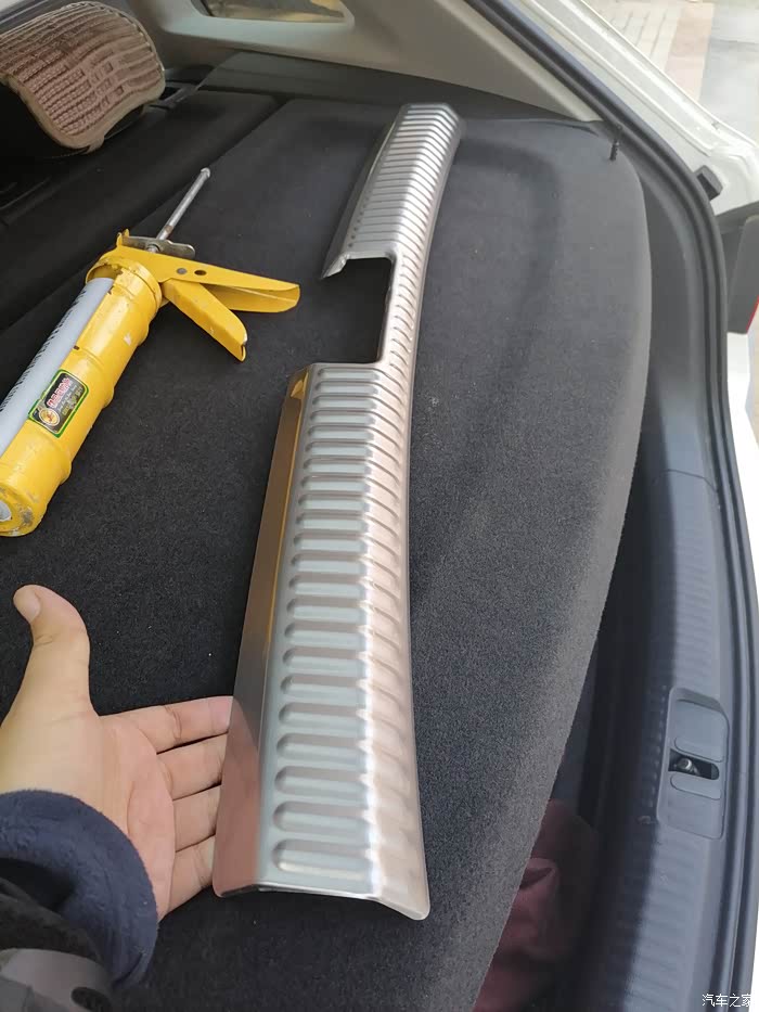

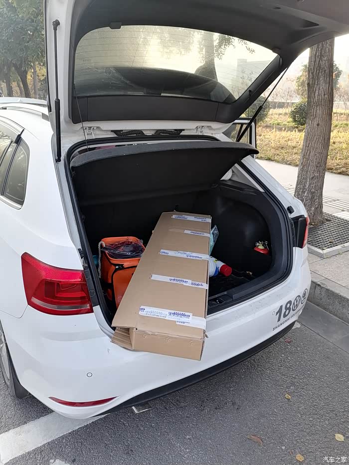

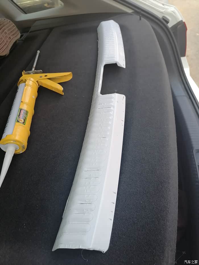

这是买的后护板,护板很长,包装盒也很大。
拿出护板,安装的时候担心安装不紧,用中性玻璃胶粘一下固定。

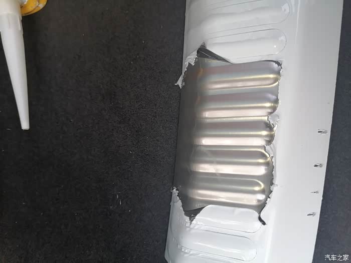

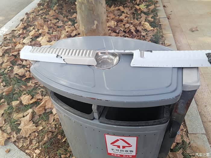

撕开包装膜,里面是不锈钢。这种颜色还很好看的。
这种包装膜太难撕了,在这边垃圾桶旁边慢慢撕掉。
撕好了,仔细看一下,还是很漂亮的。

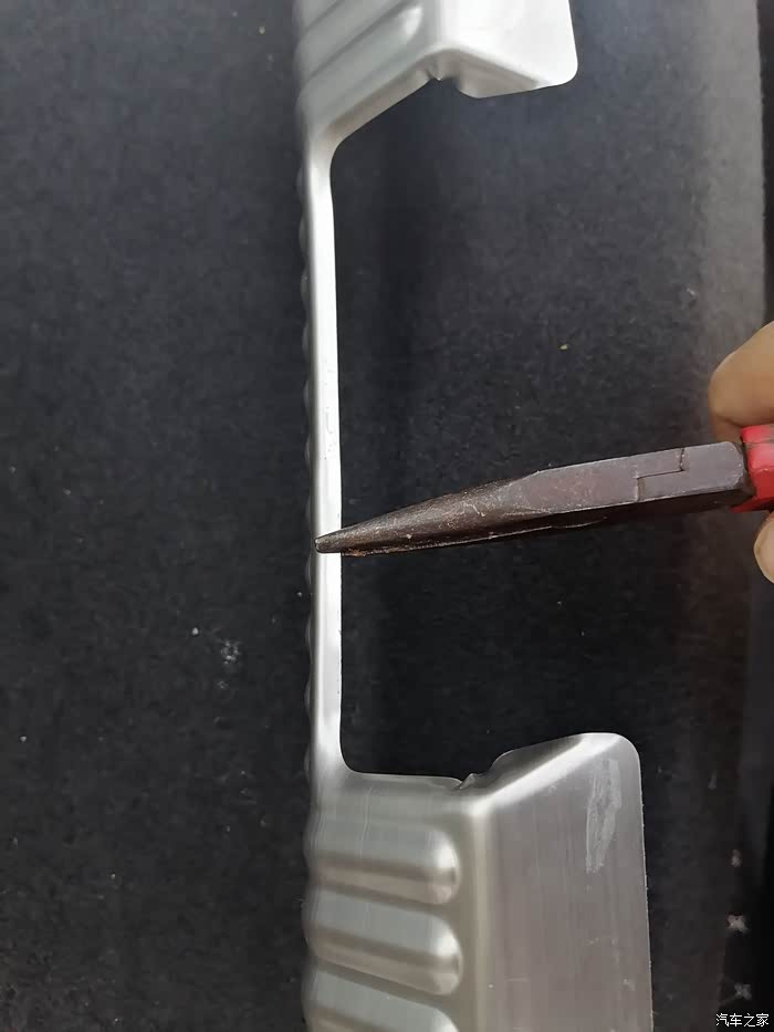

试了一下,这个位置有点刮手。
用尖嘴钳修一下,往下夹一下毛边。

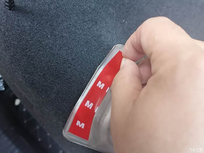

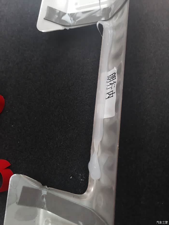

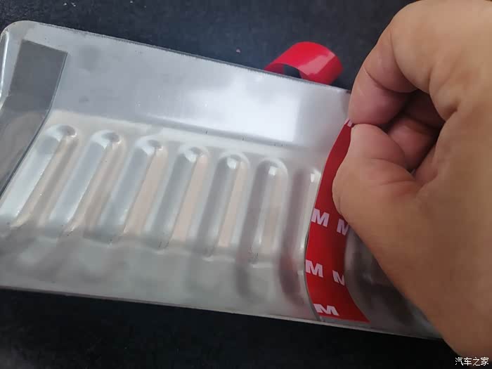

准备开始安装了,把护板背后的3M胶给撕掉。

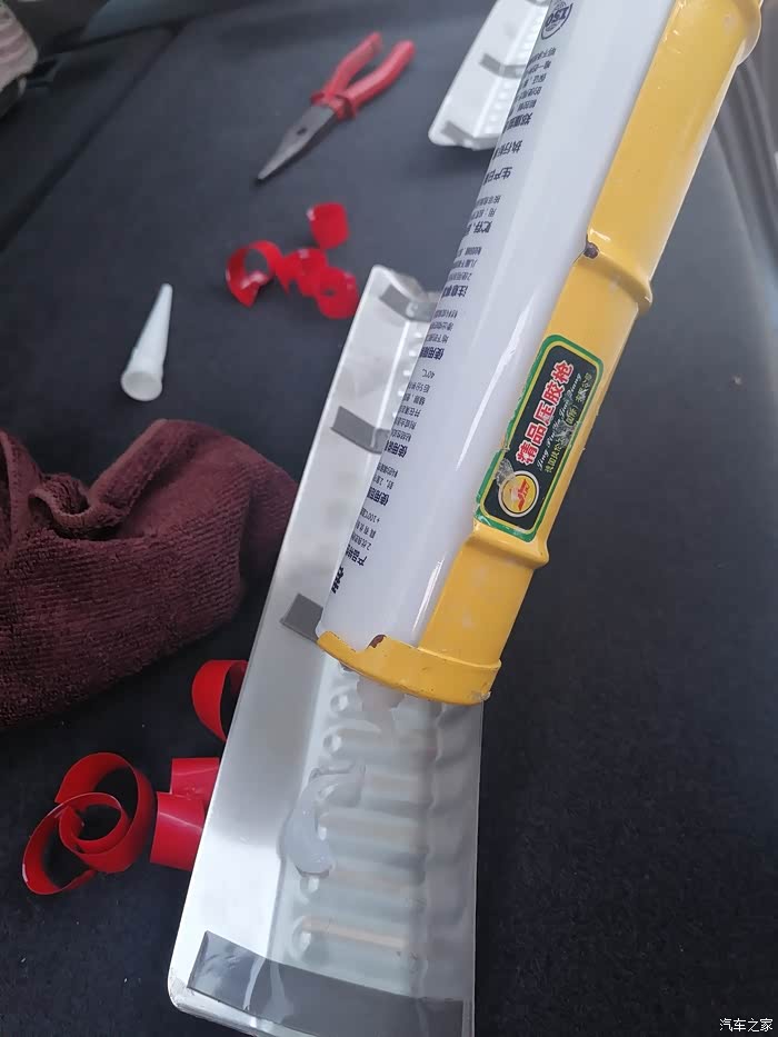

涂抹玻璃胶,因为玻璃胶可能会挥发一些不好的气体,建议玻璃胶仅仅在关键部位涂抹一下。
这种边边稍微多涂抹一点。

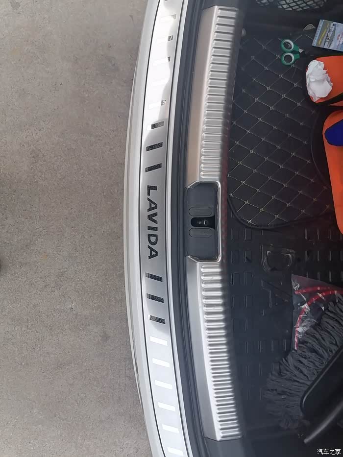

安装好了,适配朗行的后护板。

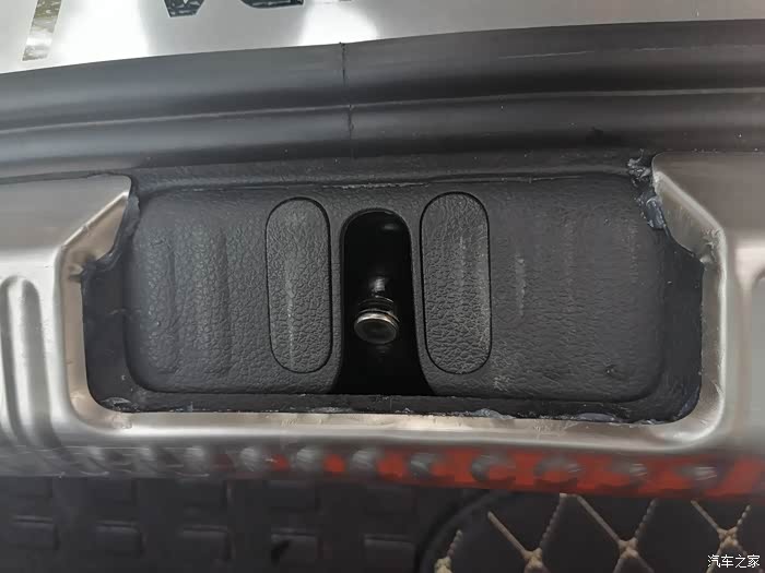

安装好之后,还要大力的按压一下,让不锈钢后护板和后备箱更加贴合。
这地方胶溢出来了,不要担心,等胶干了可以撕掉。

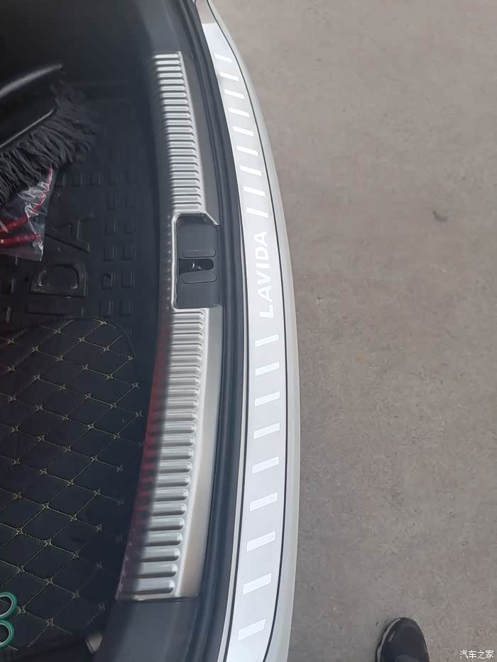

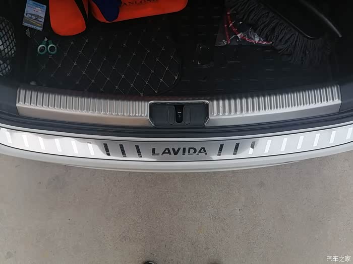

这是安装好之后的效果,还是不错的。
后护板安装好了,朗行多了一层铠甲,以后后备箱装卸行李,再也不用担心刮蹭了。
