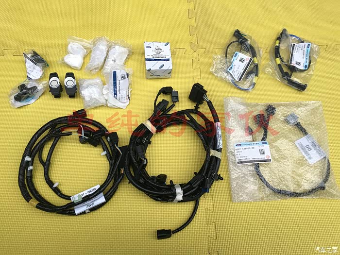

第一步 准备材料
所需要的物料清单如下:前雷达4个、雷达支架4个,前泊车雷达2个、雷达支架2个、前雾灯雷达线束一根、中央扶手箱泊车开关一个,泊车线束一根、后轮ABS线两条,后侧雷达2个,后侧雷达支架2个,后雷达线束一根。

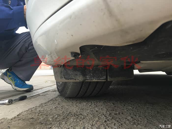

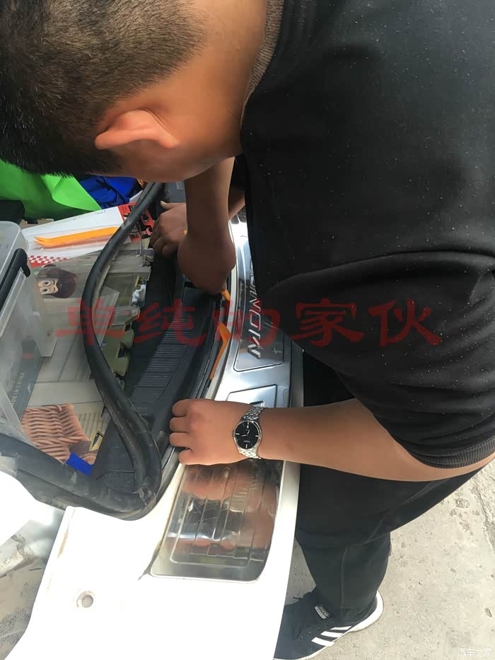

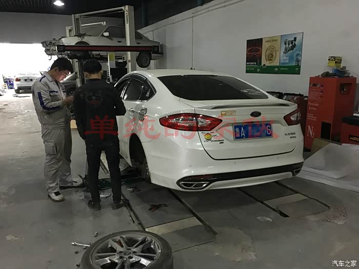

虽说本人动手能力比较强,但是鄙人没拆过汽车啊,所以就找了一个修车店,让其帮忙将前后保险杠拆下来,使用一下他们的地方和电然后我自己进行安装,征得店主同意和费用问题后,大工程开始了!其实主要是不敢拆,看一次就会了,所以这次还是找专业的吧!

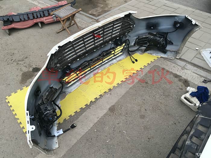

拆掉你能看到的所有螺丝和卡子!
轮胎内测有一个长螺丝,不太好拆~!

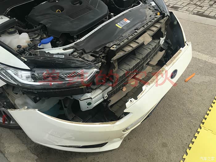

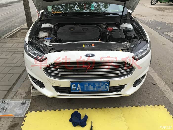

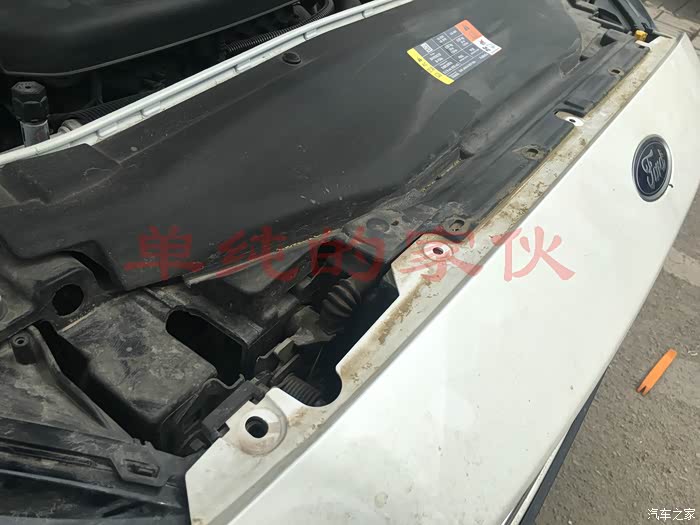

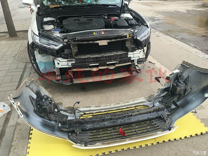

打开引擎盖,将前杠上的自攻螺丝和卡子拆掉。

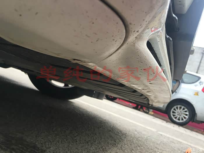

拆掉前杠底下的5颗黑色螺丝,2颗白螺丝。
拆掉前杠底下侧面的两个螺丝卡子,注意是螺丝的,拧一下一拽就下来了。
我想到了一个词,大力出奇迹!使劲往外拽就行!

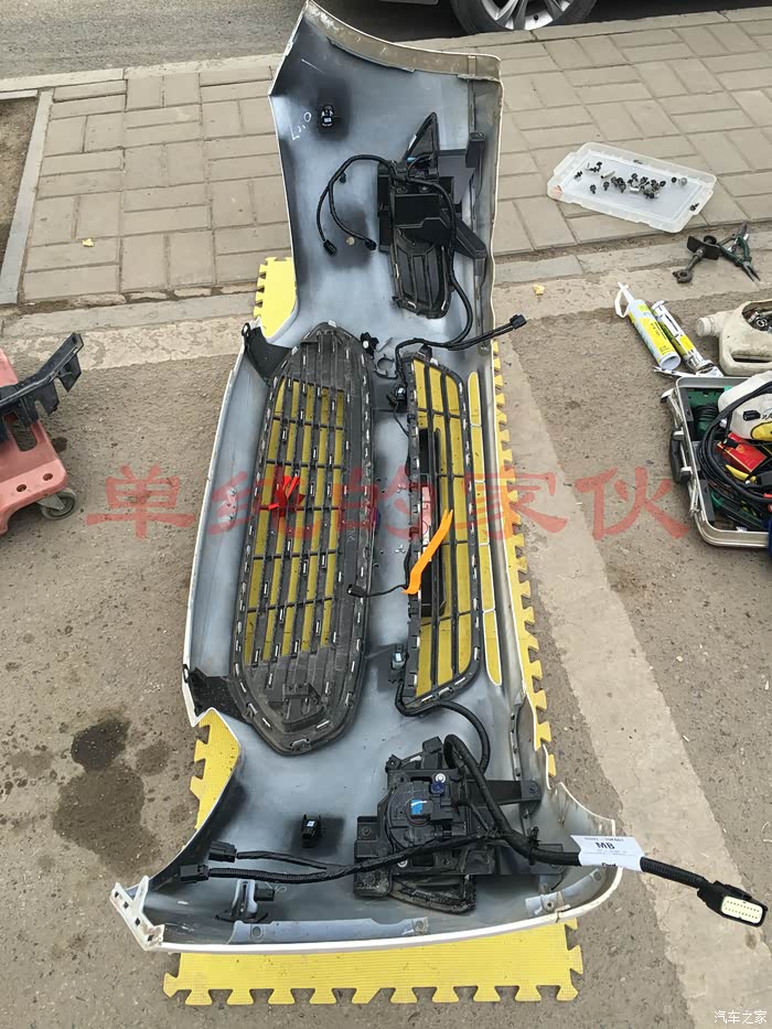

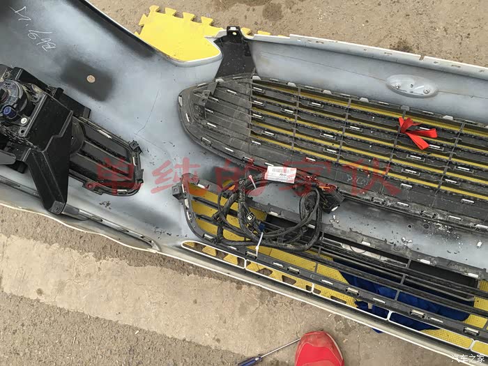

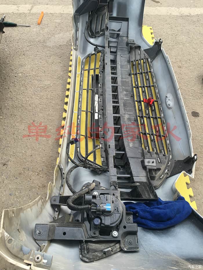

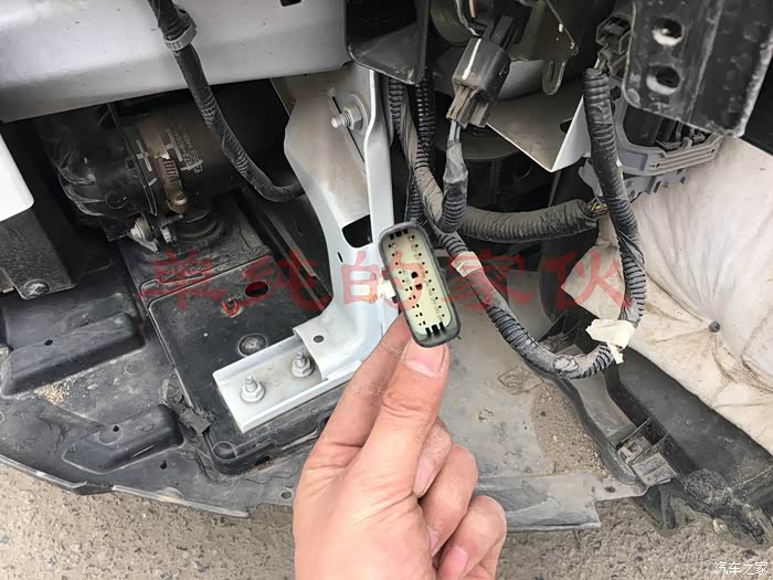

至此,前杠就完全下来了,此处要注意,有3根线连接着,一定要拔下来,不要扯坏,不标注了,拆开之后能看到,左右两边都有。
就是你了!我想说没有了脸的蒙蒙 好丑~~

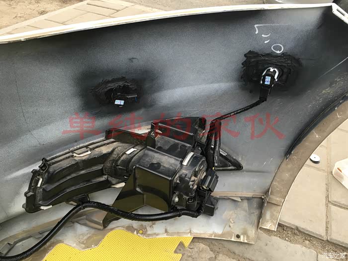

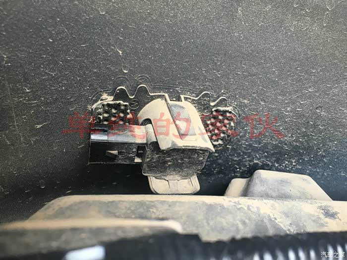

将原车雾灯线束拆掉!将内侧雷达位周边擦干净。
被拆掉的前雾灯线束盘好放起来吧~木有用了!

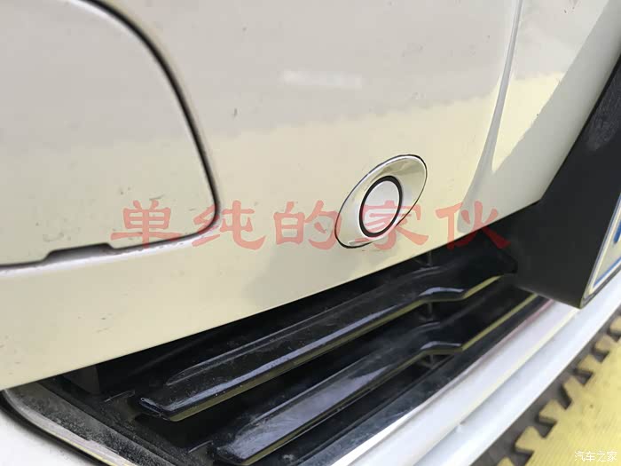

原厂的支架是烫上去的,由于没有这样的设备,我们安装只能使用胶粘法。

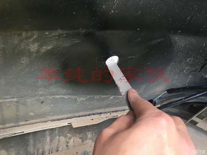

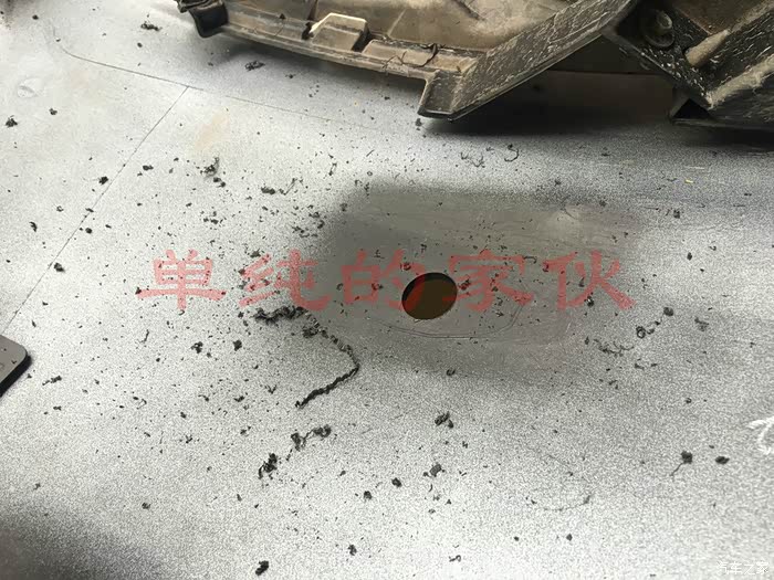

打孔之前忘记拍了,雷达支架的位置,厂家是有印子的,照着印子打就行,注意内测的小圆圈,不是标准圆是鸡蛋型的,使用卡尺或者尺子找出中心点来,做上标记打孔就可以了,
打孔时一定要慢,慢慢的扩出去,从内向外打,太快了可能会蹦漆。

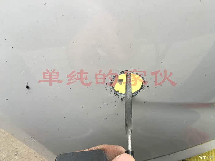

尽量使用小号的开孔器,然后使用什锦锉一点一点的修大,这个是细发活,慢慢蹭吧,孔开大了就麻烦了。
建议使用大一点的锉,慢慢修,小锉容易锉过了,大锉比较好弄!
随修孔,随安装测试,避免修过了!安装前雷达需要修的孔有4个,中间的两个不需要大修,修一下毛刺就可以了。

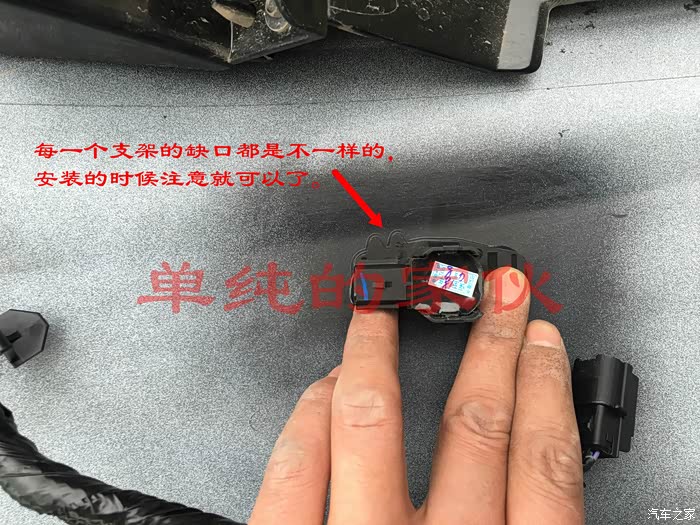

支架的缺口不同,安装注意方向就OK!

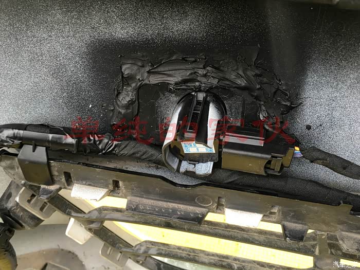

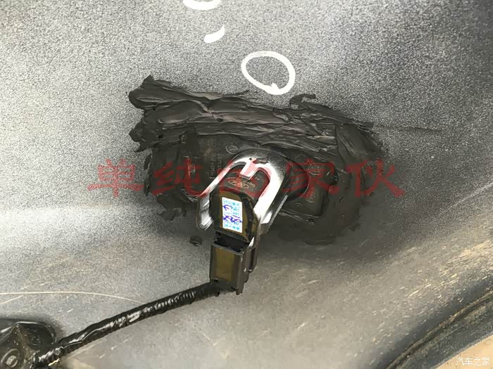

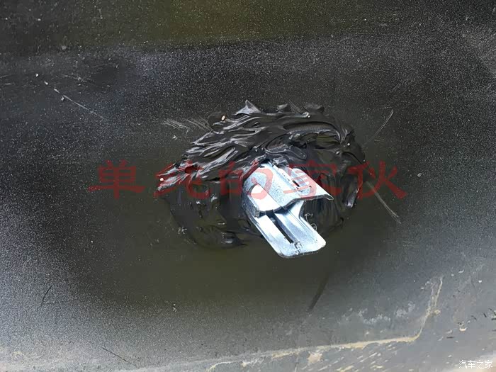

所有安装孔打好以后,准备开始打胶固定了,这里注意一下,由于车壳外层有漆,302胶(AB胶)哥俩好粘不住,不吃胶,一碰就会掉的,这里只能使用热熔胶,在使用热熔胶粘之前,先在支架内测打上一点黑玻璃胶,让其干后起主要固定作用。
使用热熔胶固定,因为热熔胶干了以后也是一碰就掉的,外圈再打一圈黑玻璃胶,让其牢固的粘住,为什么用黑玻璃胶,因为防水!
将内测用玻璃胶围一圈,三天之内不要洗车!

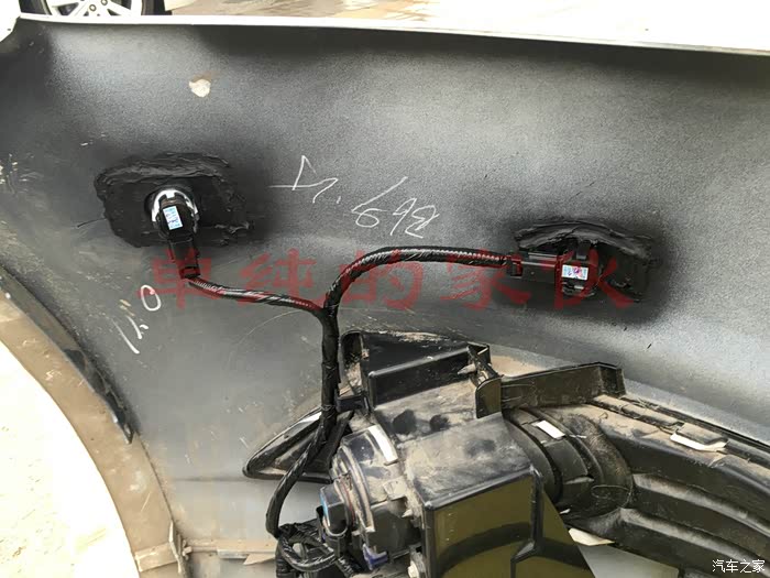

这里提醒一下, 雷达的安装是有方向的,前雷达中间的两个按照支架的方向安装即可,反了装不上,再靠外的两个雷达,雷达插头朝外侧,不要朝内,线束方面,前泊车雷达这里,有两个插头,线短的插到侧面的泊车雷达上,稍微长点的插头插到前雷达上,不要插错!粗线插前雷达,细线插泊车雷达!
最好的办法就是一点一点的蹭孔,让支架夹在孔上,挤住,绝对不会掉!更不要从外侧往里按雷达按了你就拆了重弄吧~!
至此所有雷达安装完毕,让胶挺一会,就可以装车了!

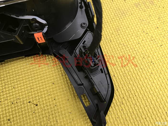

原车主驾一侧的插头
前雷达线束的插头,插上既可。

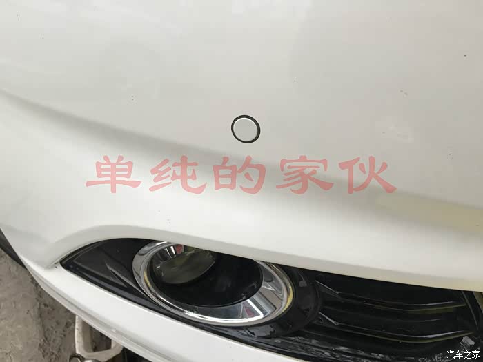

所有雷达固定完毕,好啦,来欣赏一下我的手艺吧!

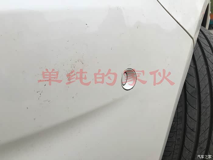

因为是白车,开孔以后会有个黑边,没有办法,毕竟不是原配件,可以接受!

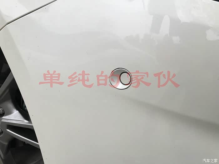

侧雷达同样也是有个黑边,如果是黑色车,就看不出来了!
活咋样?

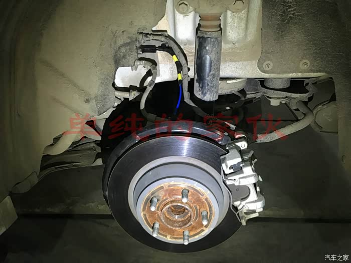

接下来就是更换后轮的ABS线了,这个更换一定要注意,ABS线探头是使用T25的梅花头螺丝刀,空间比较小,一定要卡好再拆!如果有63小快速那是再好不过了!
拆ABS线,找梅花起子中。。。。。
将原车ABS拆下后,换上这根有蓝色标记的ABS线,不知道有什么区别!减震器这里的卡子比较难拆,记住大力出奇迹!

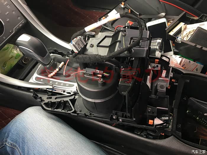

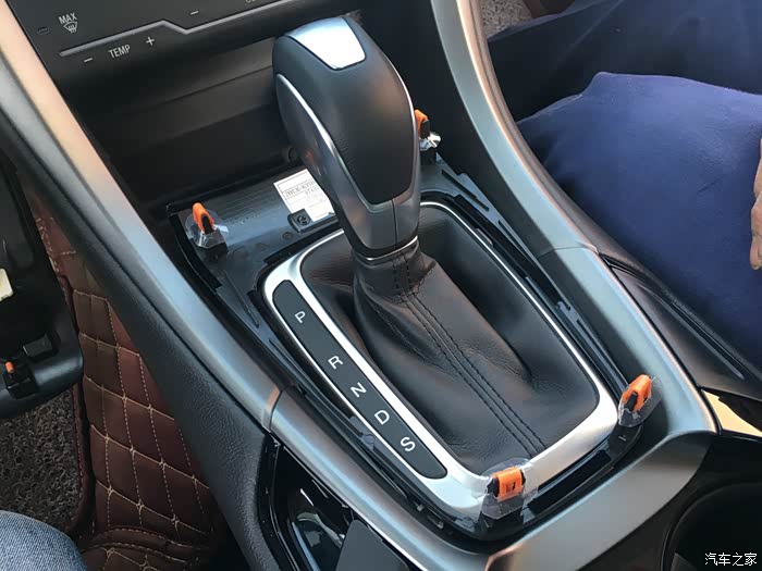

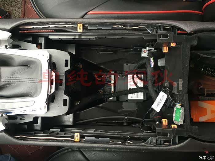

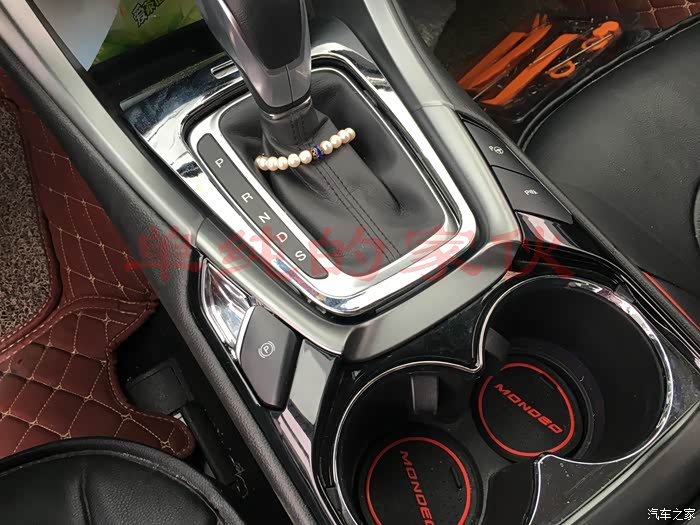

先将挡把外侧的黑色盖板拆掉,有四个卡子,向上撬即可,
接下来,就是拆杯座,这个比较好拆,不在表述了,都是卡子,大力出奇迹!
与车分离!~

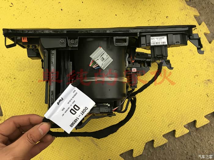

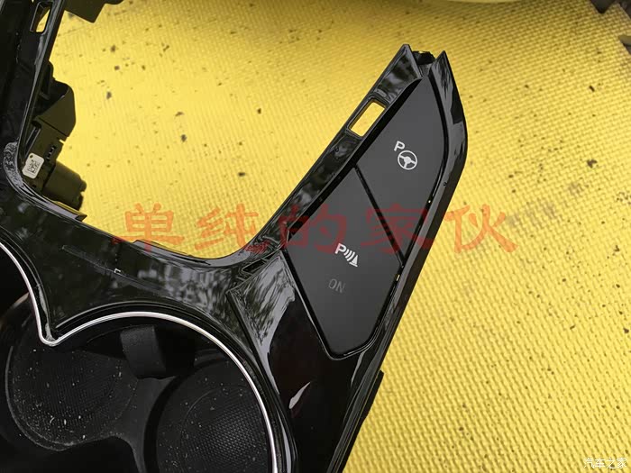

将线束拆掉,换上新的带泊车功能的线束,将泊车开关卡入槽位即可。
将泊车线插入泊车开关插头。
整体平整,都按下去,背面三个卡子都别住就可以了!
带泊车功能的线束编号!
杯座内部,可以看到,有4个横向的卡子,使劲向外侧撬就可以,不用完全拆下来,撬开即可。
怎么拆下来的,再倒着装回去,就完成了!

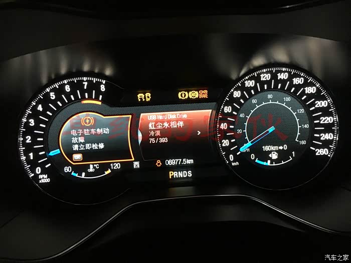

这一步是在更换完后轮的ABS线后就会提示的,各种报错啊!~!!@!#
各种报错~!
还是报错~!

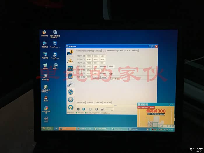

连接ODB327刷车!
刷车中~~@!
刷车完毕,所有故障提示消失~!

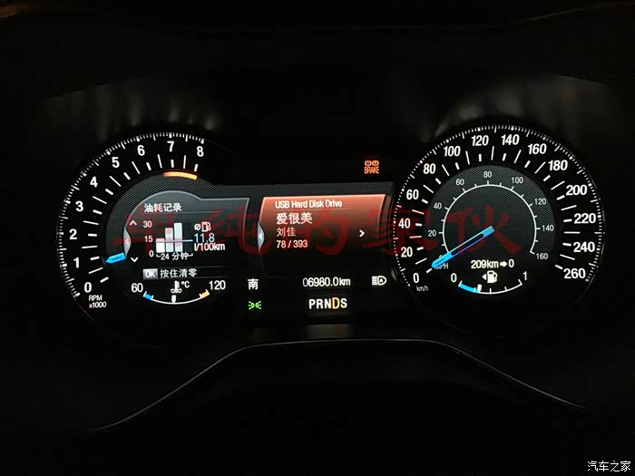

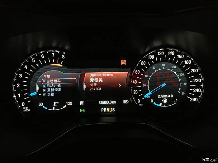

刷机时顺便刷出了隐藏功能,24分钟油耗!
隐藏功能之平均车速!
隐藏功能之自动锁车开关等等~!

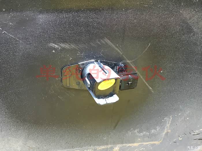

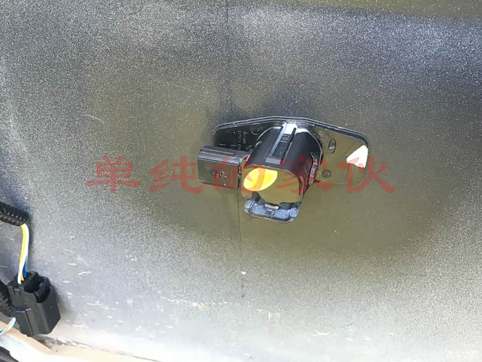

由于前后杠不是一天弄的,主要是自己弄太累了,隔了几天之后,开启了后雷达的安装,有人会问了,后面不是有雷达吗!对没错,有倒车雷达四个,没有侧面的泊车雷达,后面这两个其实可以不用装,可我就是想装上,任性!拆壳过程不在表述,就是这里比较难拆,其他地方,只要螺丝拆掉以后,用手拽啊拽,大力出奇迹!线束插头在车尾的右侧,注意一下就可以!
后测雷达两个,比较好弄,打孔,修孔!
怎么样,位置很标准不!
打胶固定!
打胶的时候建议把雷达拆下来,避免把胶弄到雷达的插头上,以后可就不好拆咯!
挺胶中~~~~!
木有尾巴的蒙蒙好丑~!!@#@!待胶固定后,装回去就可以了,胶完全固定需要两三天,装的时候轻一点没错!

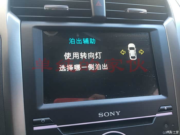

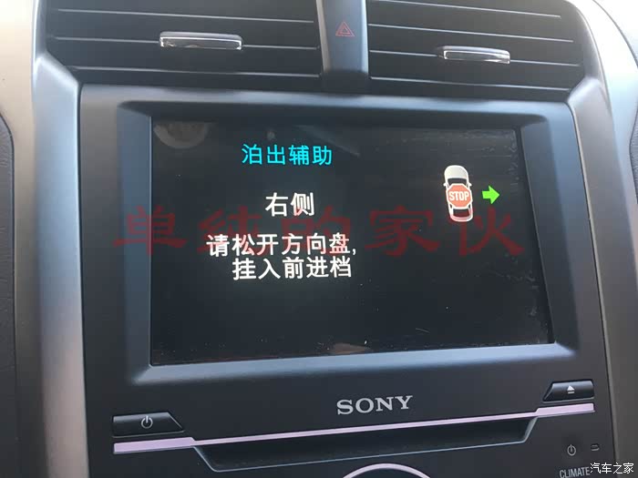

安装了前后雷达以后,不光有辅助泊车功能,还有个功能叫泊出辅助,就是侧方停车,如果前后的距离比较短不好出的时候,可以使用这个功能让它给你泊出,你只需要控制好刹车,按照提示换挡就可以了!
方法很简单,启动车辆后不要挂挡,P挡时直接去按挡把旁边的泊车按钮,此时中控会弹出泊出辅助,选择泊出放向后,按提示操作即可!

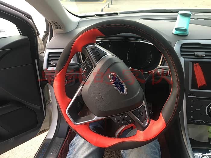

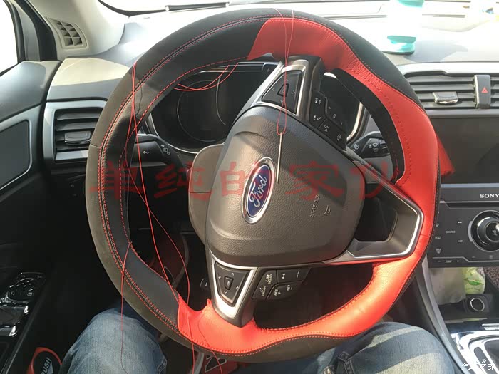

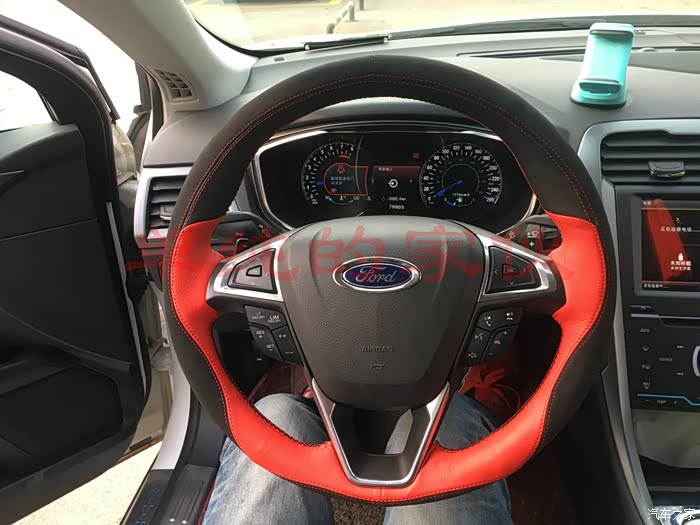

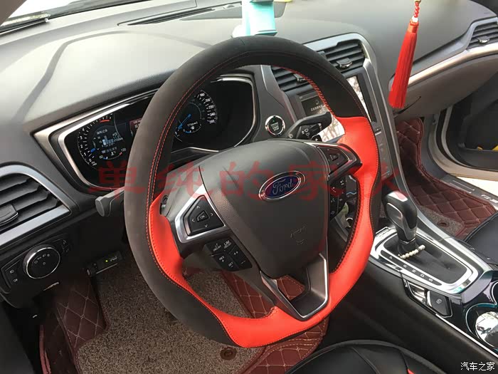

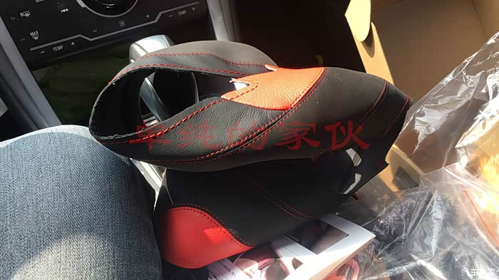

接下来。。。。方向盘套套!~为什么要加套,这个每个人的喜好不同,我纯粹是出于一个目的,我手大,感觉方向盘太细,握不住,加一层套可以厚一点,果真没让我失望,加了以后握这舒服多了,翻毛皮的,手感也很舒服!
刚拿到手的套套

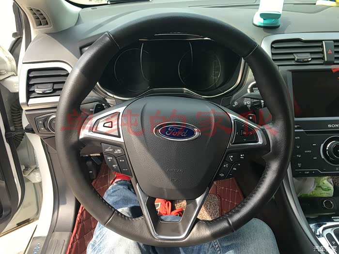

原车方向盘~!开了一年多才想起来缝套,线缝里挺脏的了,这里可以使用洗内饰的泡沫清洗,拍照时已经擦洗干净,洗白白了~!

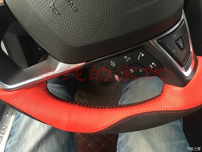

套上套套,调整一下位置就开始缝~!卖家给的有双面胶,我没有用,直接缝的,时间长了,胶化了以后会弄到皮子上,很难弄掉,只要位置摆好了,拉到位直接缝没有问题的!
还好新蒙有三副,不然真的要崩溃了,
缝制完毕~还不错~!
很漂亮有木有,瞬间提升了不少~~!

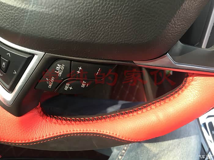

手工活,也不轻快,缝了2个多小时,头一次弄,缝好以后觉得第一次缝的不好,又拆掉重新缝的!

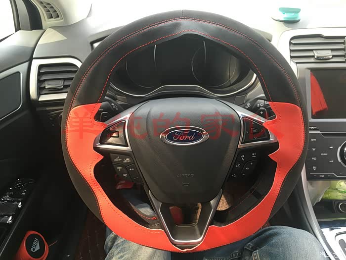

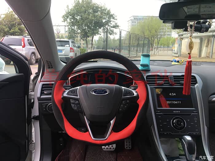

正面,美美哒方向盘!~再加个红色拨片,就更漂亮了~!
侧面照~!
我就问你美不美!?
大功告成!不喜勿喷!

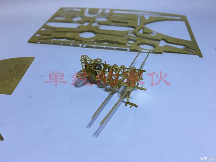

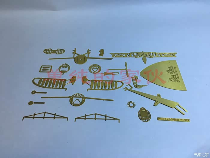

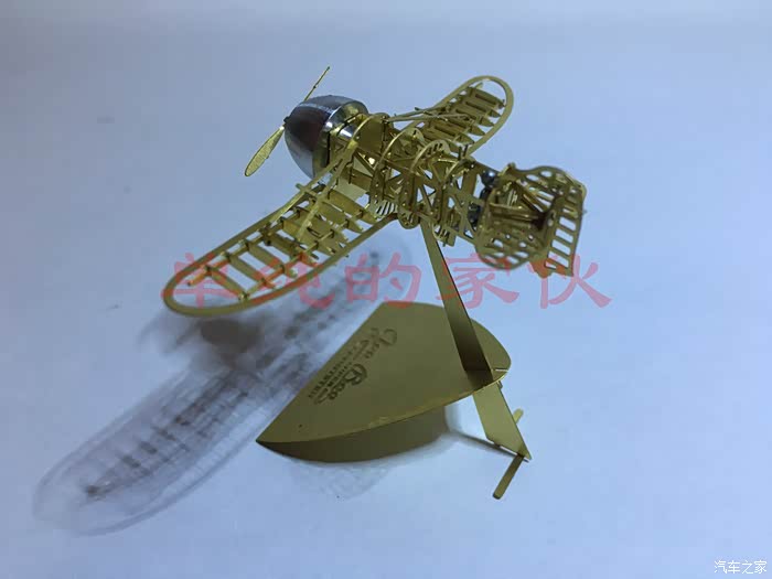

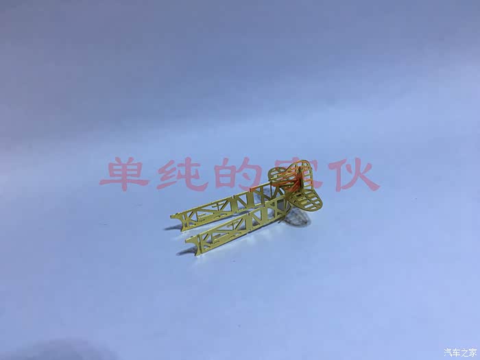

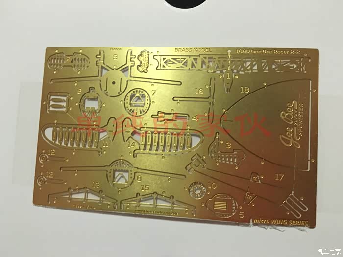

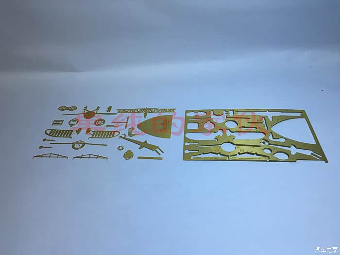

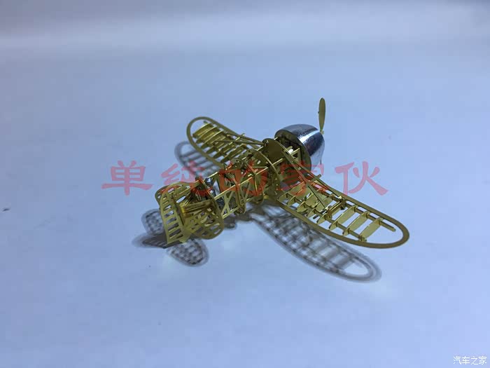

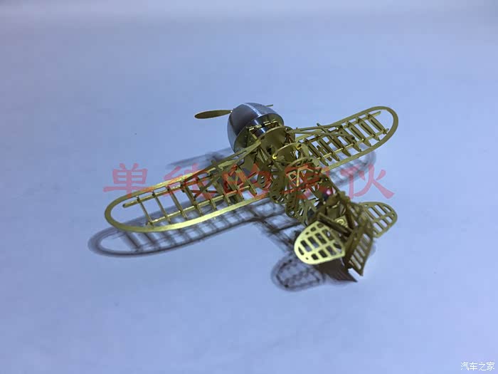

由于本人从事无人机行业工作,也比较喜欢航模,模型这些东西,就想买一个飞机模型放到车上,可是某宝都翻遍了,也没找到个喜欢的飞机模型,不是做工太差,就是太大,最后决定买了这款1:160的固定翼飞机模型,属于DIY拼插的,历时半小时完工!闪闪的金黄色,有木有!材质属于金属类吧,很软,但是磁铁不吸。
1:10车模和1:160飞机模型!这车模还是发帖中的呢!
饰品有点多~~显得好乱,你看到远处的飞机了吗?好小!纯字这里~!
