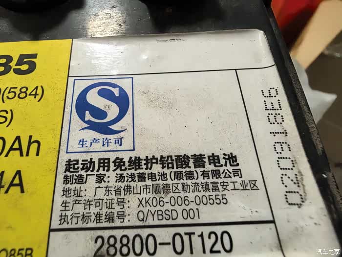

18年电池,8年了

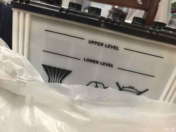

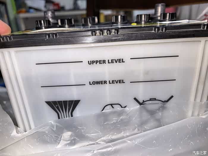

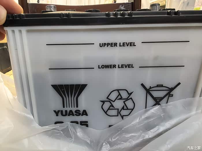

左侧是正极,液位明显低于最低线以下了。剩余几格也不齐。

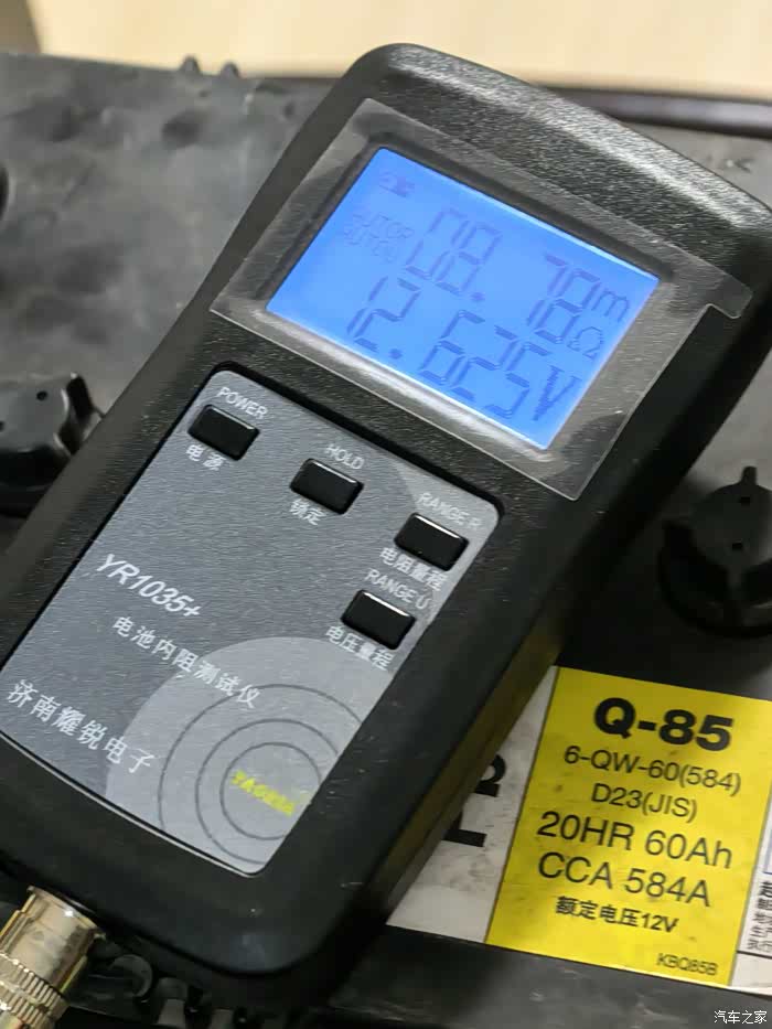

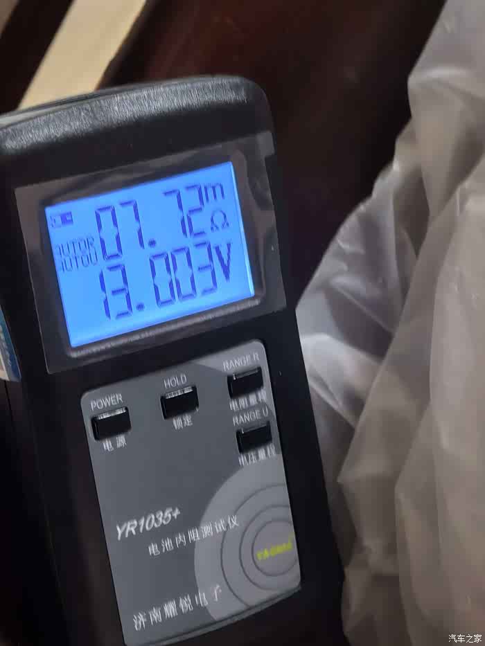

用电阻仪测了一下,还可以。
就是放电能力差了一些。

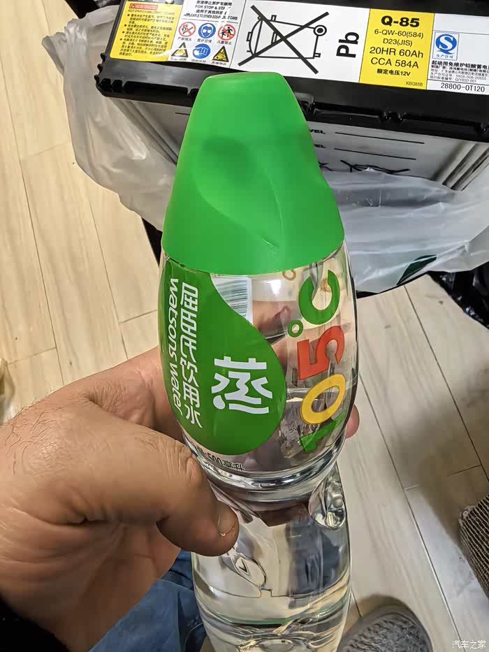

因此决定补充点蒸馏水,权当做实验了。
因此决定补充点蒸馏水,权当做实验了。
买的这种,没用哇哈哈,谁让它写着蒸馏水呢。。。。

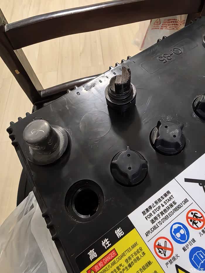

第一格里加的最多,大约加了70ml,其余的加了10~15ml,让6个格的液面保持一致,在两条线中间。
注意,加的时候要把表面擦干净,防止掉入杂质了
加完后测了一下内阻,降低了一点。静置一晚上。今天晚上开始充满电。再更新。。。。

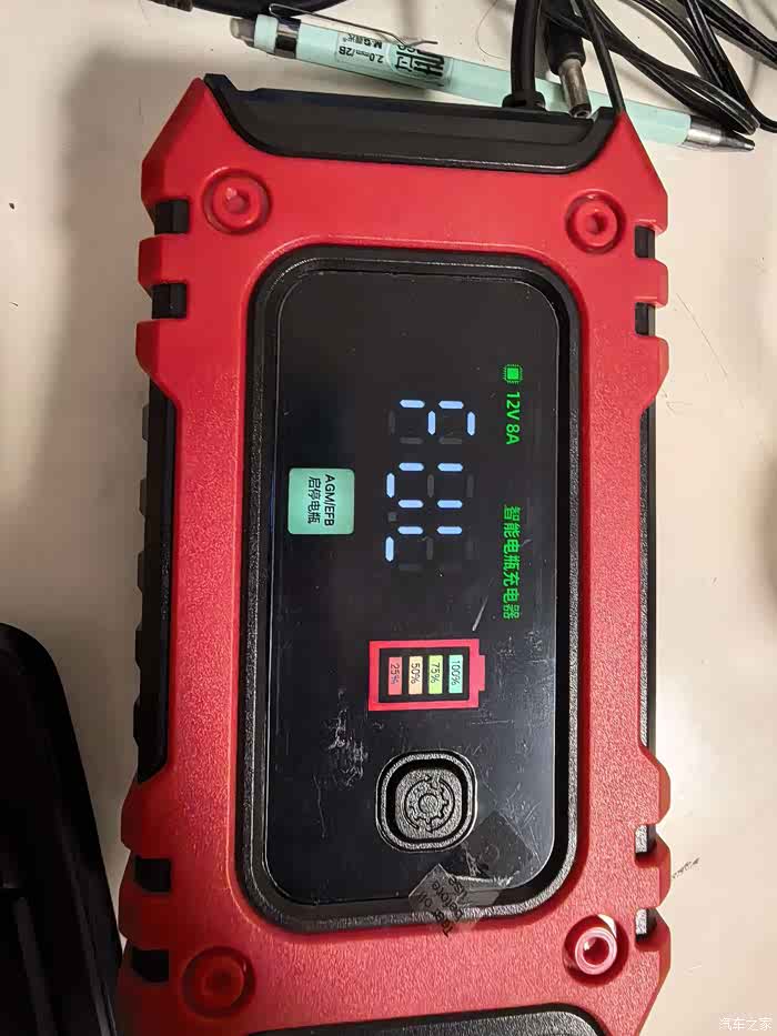

充电3个小时后提示充满。第一个小时电流大点大约在7.9A(充电器最大8安输出),后面随着电压升高,电流最小到1A多点。充满电后液位上升,由中间升到靠近高位线。
充满电后液位上升

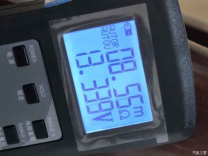

这是充满电后半小时测的。

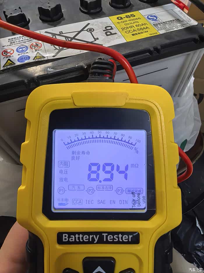

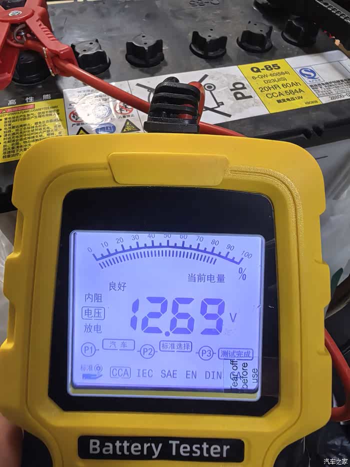

这是满电静置12个小时后的电阻电压,阻值下降,电压下降还可以。

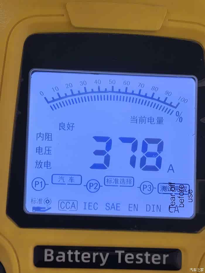

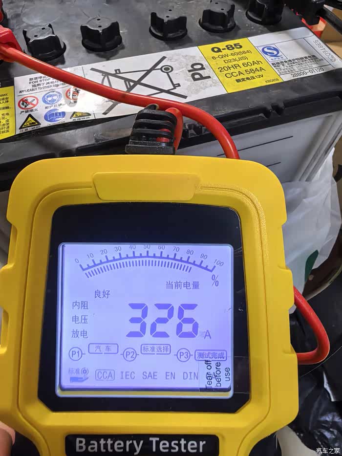

启动电流也升高一些。

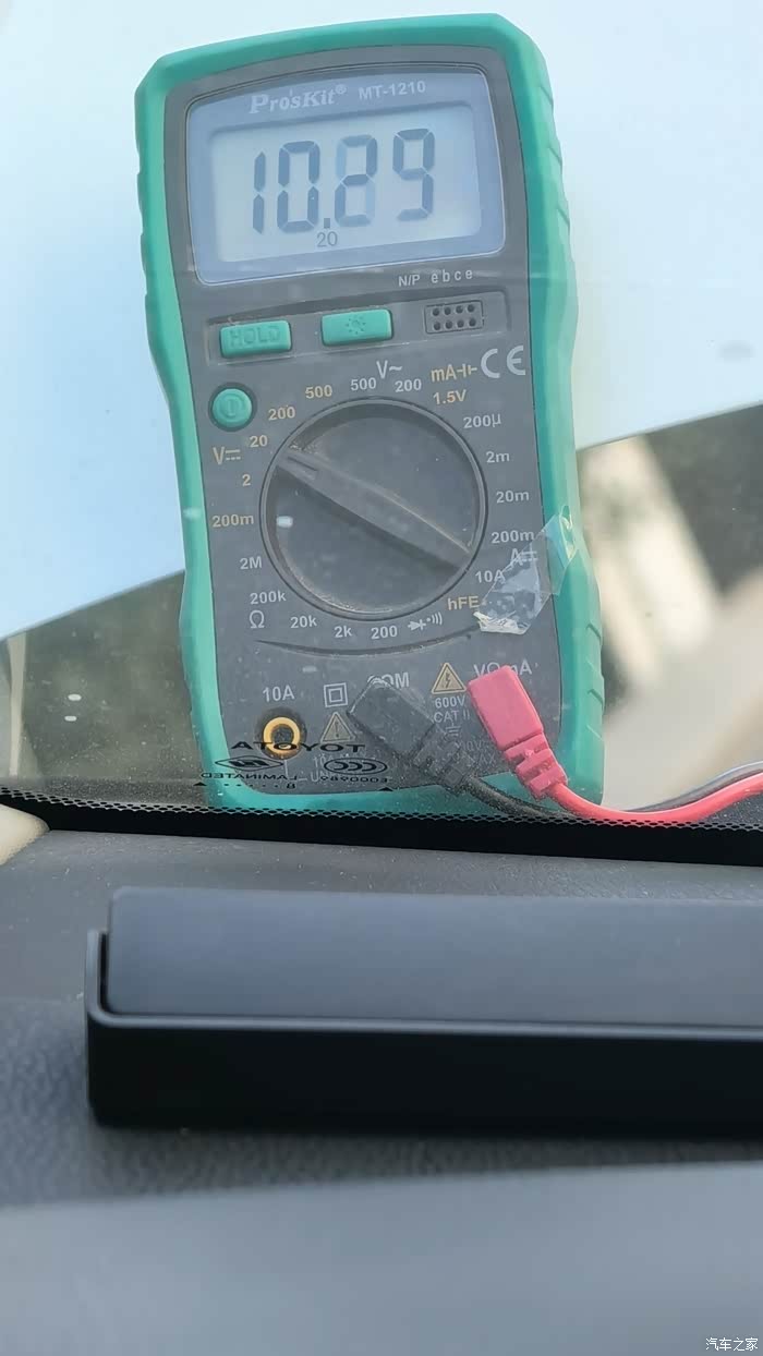

启动瞬间最低电压截屏。电压还是有点低。毕竟年限在这。感觉比之前启动稍微好一些。

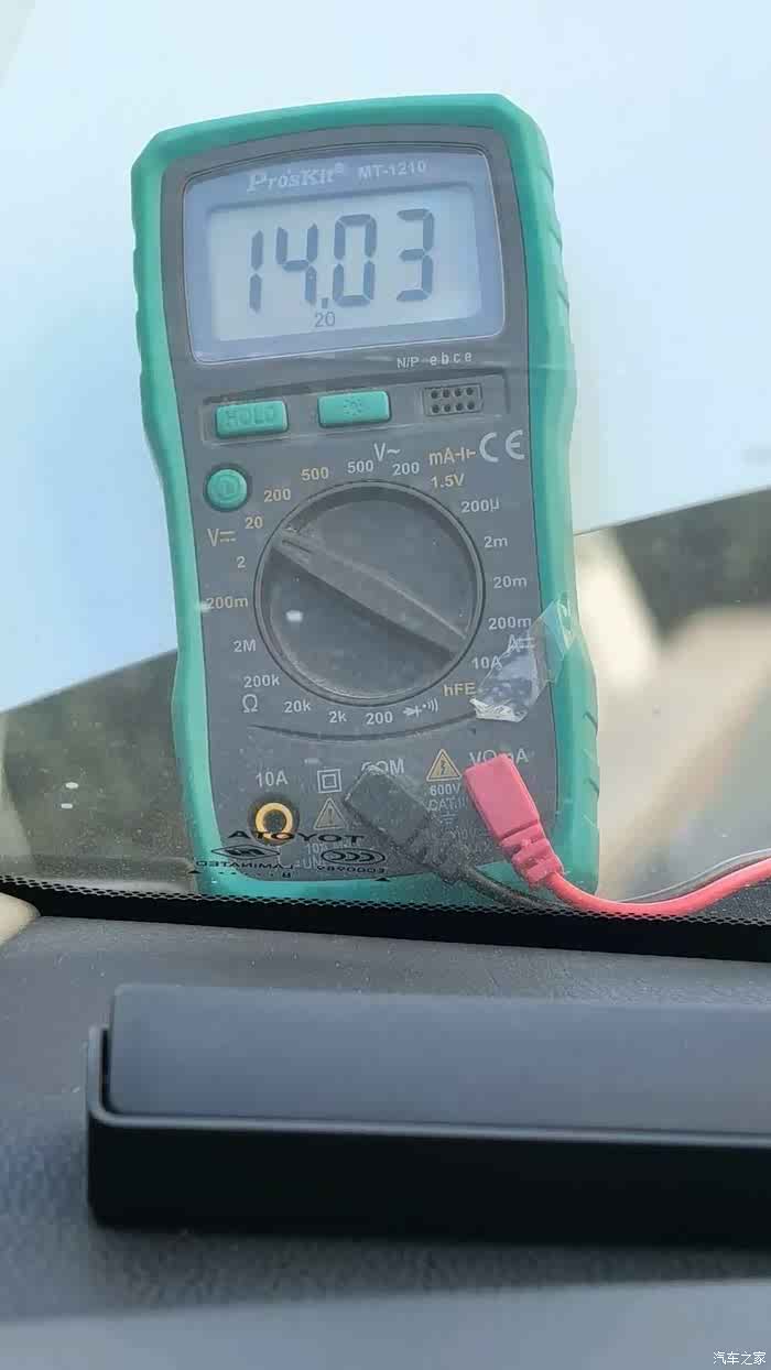

启动后充电电压稳定在14.03V。
