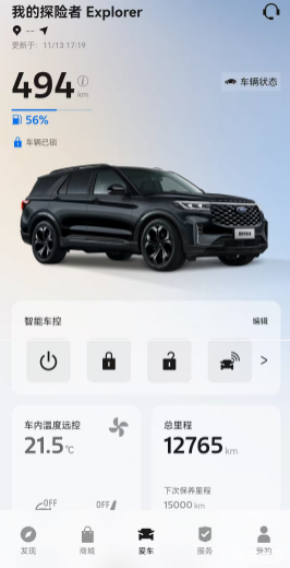

25年6月25日提的车,目前里程 12765公里,见图,浅聊一下用车感受,

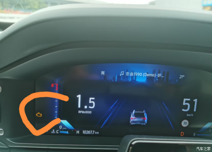

2、行驶过1万公里后,第一次报发动机故障灯,见下图,

第2问题点工单显示是“加油口泄露”,4S店紧固加油口,故障灯消失,
4、2026年11月12日,发动机故障灯再次亮起,已联系4S店,待检查,
