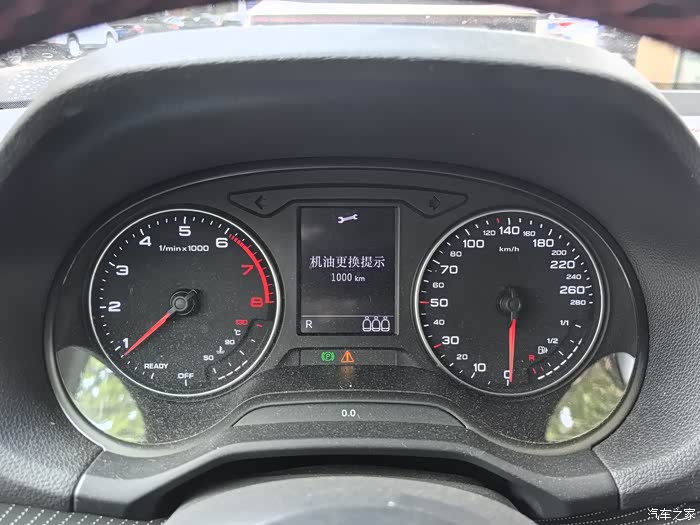

保养提示,现在要求,如果保养提示没有到公里数,是不能保养的。骑单车上下班的我不得不开车上下班了

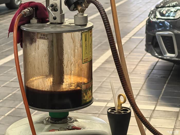

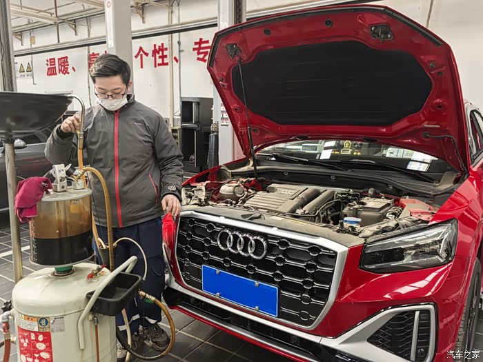

先抽油,这次是发动机机油,刹车油全部抽了。更新。
一直以为废机油也许还会有用途,看这次油都是混着装,感觉也就没啥作用了。

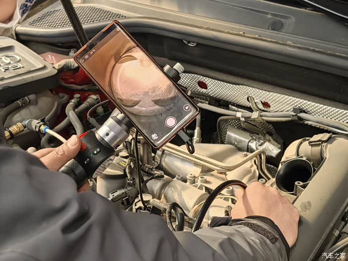

内窥检查,还挺细致

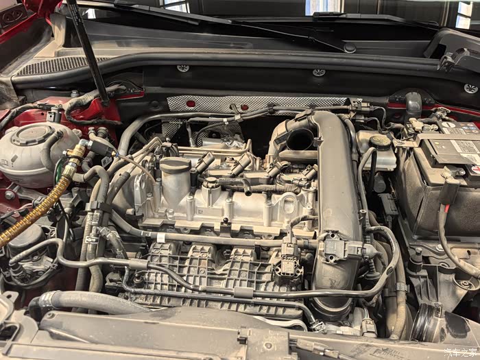

发动机盖子拆了,主体漏出,能看到一些大众的标志

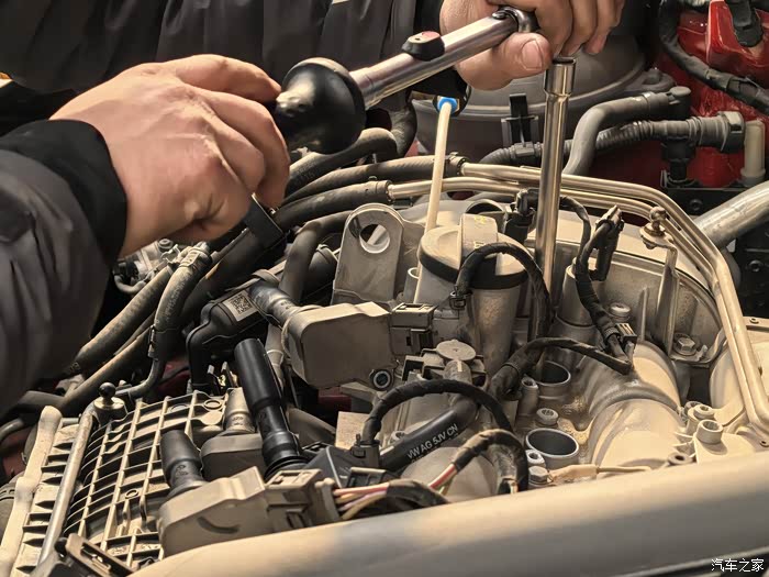

更换火花塞

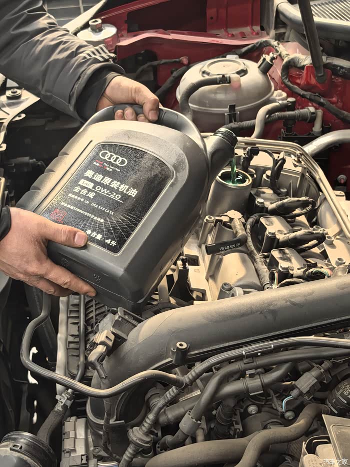

添注机油,原厂。

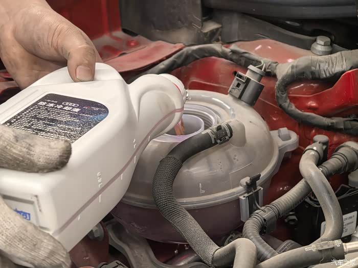

更换了冷却液

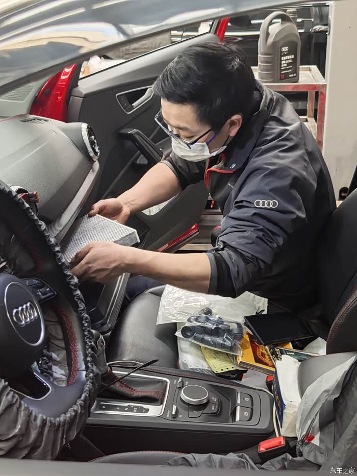

最后是更换了空气滤芯和空调滤芯。

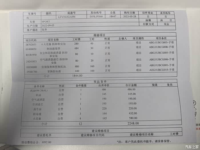

大概在4S呆了两个多小时吧,保养完成,这次算是大工程,换了火花塞、三滤、机油、防冻液、刹车油。

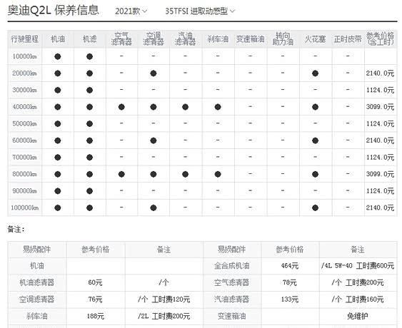

费用清单,4092元,比网上2021年的价格贵了1000元。
