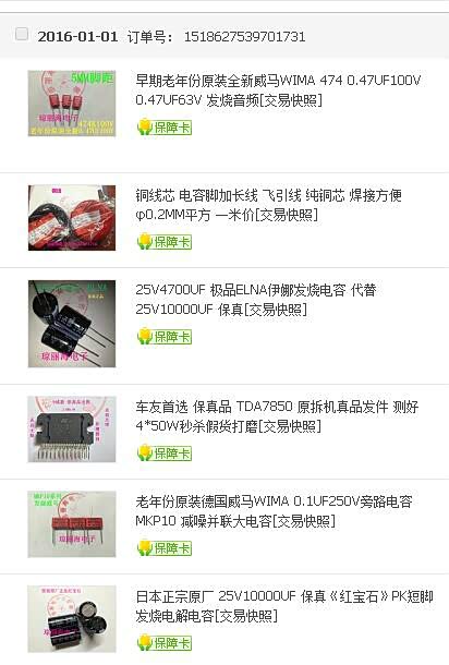

楼主在某HIFI播放器公司上班,听自己公司产品多了后,听车子里的就是很不舒服。个人听感认为标致308原车的系统整体表现就是:1、干;2、数码味;3、人声古怪;4、低频残废;5、高频丧失。我一直都想搞一搞,琢磨了半年多,直到上个月被深圳一车友诱惑下,终于下手了!以下为改装方案,因为捣弄时没注意拍照,就用淘宝成交记录作为参考图吧。

一、准备工作
1、金高音隔音材料,大张*4,小张*19
2、博世中低频喇叭*2
3、哈曼喇叭*2
4、哈曼高音套*2
5、防水罩*4
6、RDC机头*1 (原车也是RDC,买多一个是备用)
7、依娜ELNA 63V10000UF FOR AUDIO*2
8、依娜ELNA 25V4700UF *4
9、威马无极0.47*6
10、TDA7850*2

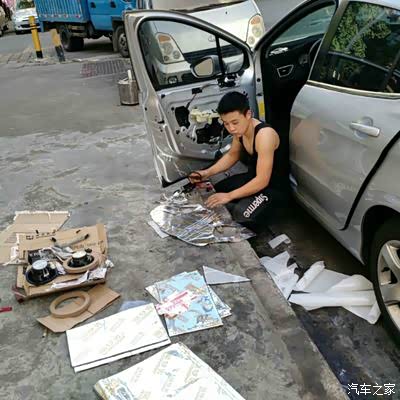

第二步,4门隔音施工。
要点:
1、门内部:前门使用5张小的,后门使用4张小的。2、外部:各门一张大的,这个大张的按照原车棉剪裁!3、原车棉不要丢弃。在最后一张大的金高音贴好后,把原车棉原位置贴上。4、门的异响问题可以在隔音施工时一起搞了,就是将线都线束带绑好,然后一些晃动的东西用剪裁下来的金高音贴在门板固定。5、内门拉手其实是一个很松动的玩意,有时这个门异响也是这东西搞出来的,解决方法:在门板卡内拉手的位置上弄一点点的金高音,然后拉近固定。6、喇叭位置处理:如果是打算隔音和喇叭一起搞,那么喇叭位置用金高音掂上去。如果单独做隔音那么留空避开喇叭。
效果:
在未更换4门喇叭的前提下,此时车内听音氛围好了不少,外界对车内的影响降到了最低,而声音实际表现是:中低频的氛围好了不少,声音厚了一些,但第一步的问题没有解决。

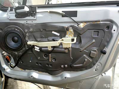

第三步,更换后门喇叭。
后门喇叭,我选择的是博世的拆车喇叭,规格是2欧40W。
要点:
1、一定要安装木垫圈,木垫圈虽然会因为环境的影响而会出现某一日需要重新更换,但更换起来其实根本不麻烦。2、木垫圈和门板之间要注意用隔音材料垫一下,木圈和门板一定要锁紧!3、喇叭安装后,原车的那个棉也对应按上,这个时候会发现后门内饰板喇叭的位置会有些翘起,这个不用管它的,后面一段时间后就不翘了。4、必须安装防水罩5、需要测试是否防水罩影响玻璃升降
效果:
更换后门喇叭后,中低频的氛围是非常好了,中频厚度适中,低频下潜还不错,听一些动词打词也很具乐感。原车的RDC推这个喇叭是妥妥的。

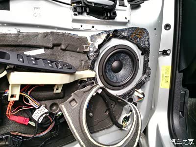

第四步,更换前门喇叭。
前门喇叭,由于我的听音喜好问题,我选择了中频表现不错的哈曼卡顿玻璃纤维(拆车的)。
要点:
1、更换前门喇叭肯定要转孔的,因为前门喇叭是铆钉锁死的。。 这个很不人性化2、螺丝孔是可以用原车的,3、前门不需要安装木垫圈。4、喇叭和门板一定要垫隔音材料。5、一定要测试防水罩影响玻璃升降
效果:
前门原厂喇叭中高频太过清淡无味,听比如因为爱情这个首歌曲毫无感情可言。更换后,中高频稍微富有感情了,但是数码味依然在,并且原车机头RDC推不动了。。。
4欧50W,实在推不动了。

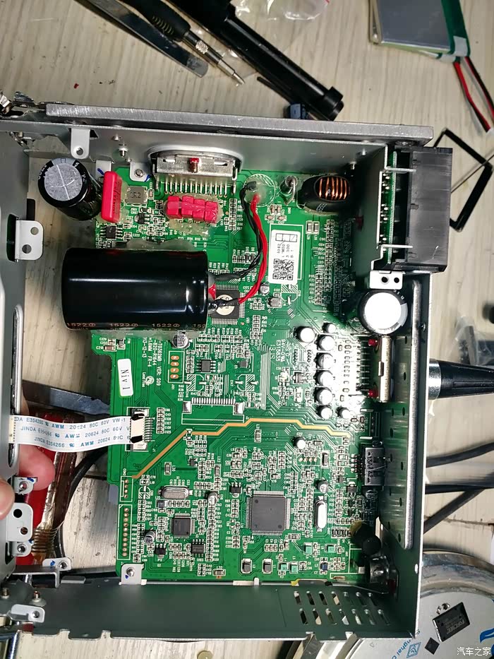

第二部分
DIY 原车RDC机头。

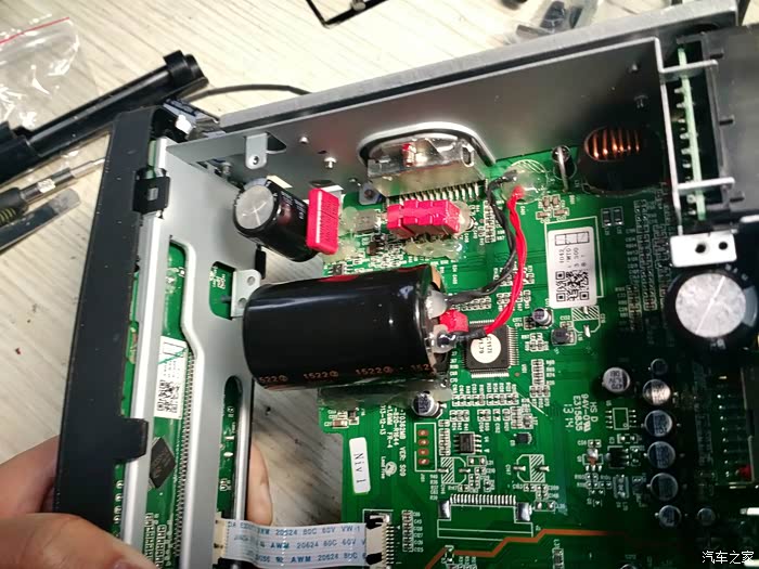

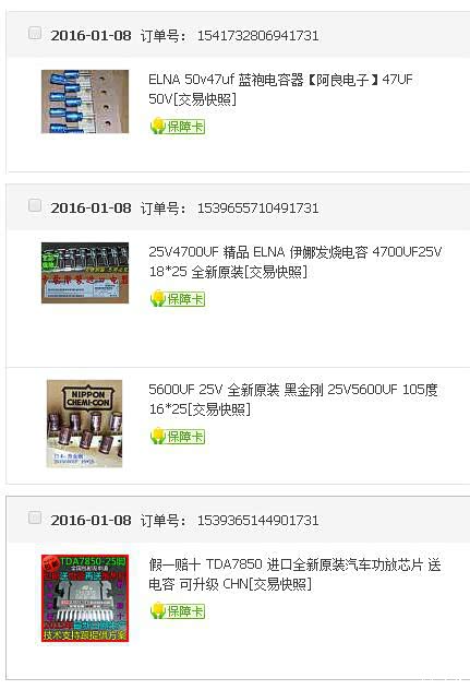

1、原车的RDC机头是TDA7385 ,这个功放IC功率太过低了,而且声音之所以会有数码味也是因为这个IC,中高频表现不搞好也是因为这个IC,前门4欧50W的喇叭推不动也是因为这个IC。所以我们要把这个IC升级为TDA7850!

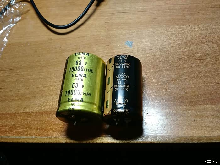

2、按照网上通用的做法,电容配个25V10000UF 就够了。其实这是不够的,首先买7850IC 送的电容很一般,另外也有说送红宝石的,但我要告诉你一般说送红宝石都是送假的!!!红宝石防爆纹是K字!!!对于这个电容,处于我的听音喜好,我选用依娜ELNA 63V10000UF FOR AUDIO,并且选择银线桥接!
如果机头简单改到这里。
效果表现为:首先数码味再也没有了,然后三频偏中高,中频偏薄,低频量偏少。另外可以听出声底不是很干净,有些底噪声。所以进行下面第3步继续作业。

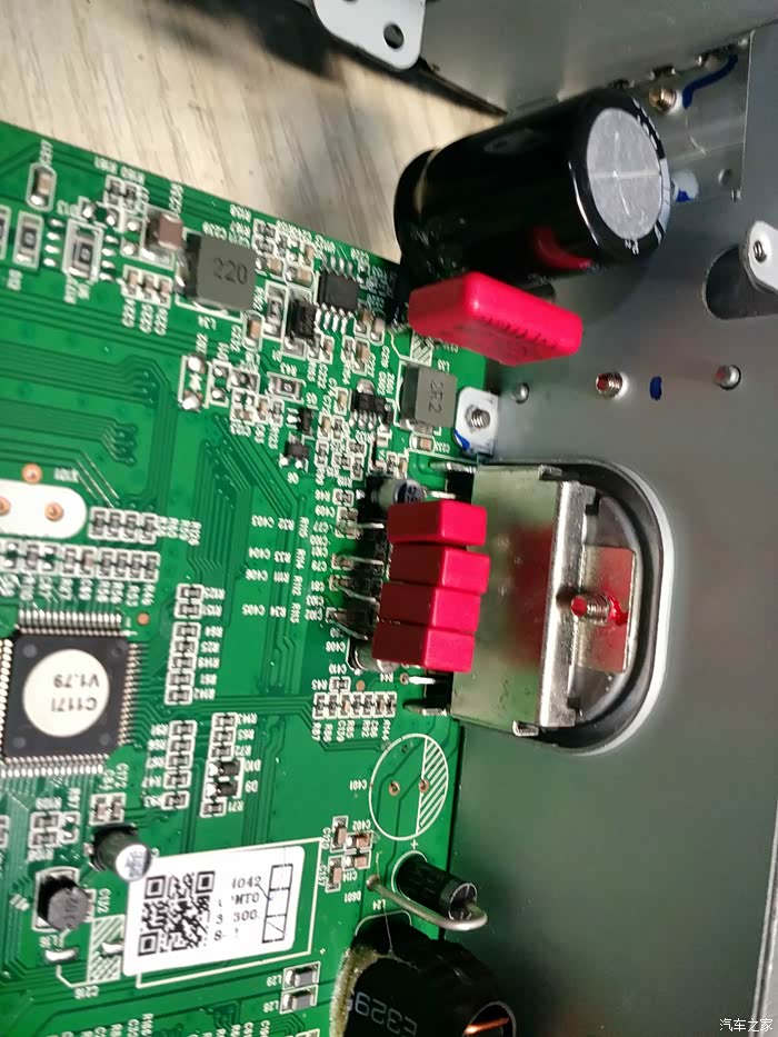

3、将原4个0.1UF的输入电容桥接为威马0.47UF,并且在IC配套电容上桥接一个0.47威马。
4、在PCB电源输入的留空位置接上依娜的25V4700电容并且并一个威马0.47 。
5、另外可以顺便把收音机IC旁边那个1000UF的电容更换为依娜25V4700.
这样3、4、5改完后声音表现为:
1、高频延伸不错,声音圆滑无刺头。2、中频厚度适中,有感情。3、低频量多了些,下潜也过得去。我无所谓,毕竟我听中高为主。
4、声底很干净!
RDC机头到这里暂时改完了,更多的还在摸索中。
有人会为是否需要学RD9那样去掉8个电容(C3-C10)?其实不需要。
另外更换收音机IC配套的电容为依娜25V4700UF后,收音机在信号OK的情况下,几乎无杂音。

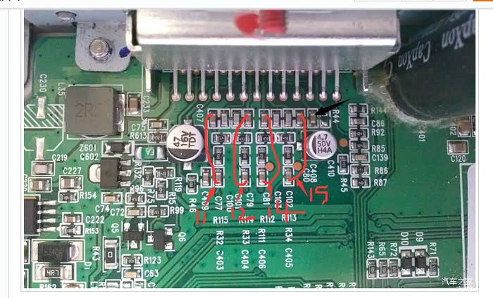

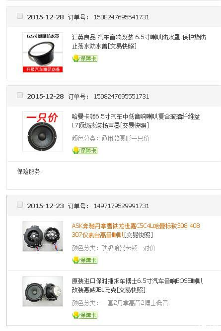

一些材料截图参考
一些材料截图参考
一些材料截图参考
一些材料截图参考
仅有的部分施工现场参考
仅有的部分施工现场参考
仅有的部分施工现场参考
RDC磨机参考
4个输入接法,不需要去掉电容。
4个输入接法,不需要去掉电容。
RDC磨机参考
RDC磨机参考
RDC磨机参考
RDC磨机参考

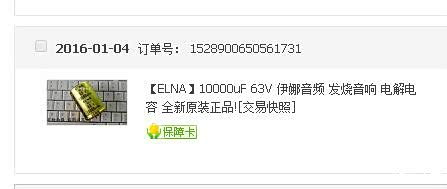

淘宝两种依娜电容,实际两个表现都一样,没听出差别。
