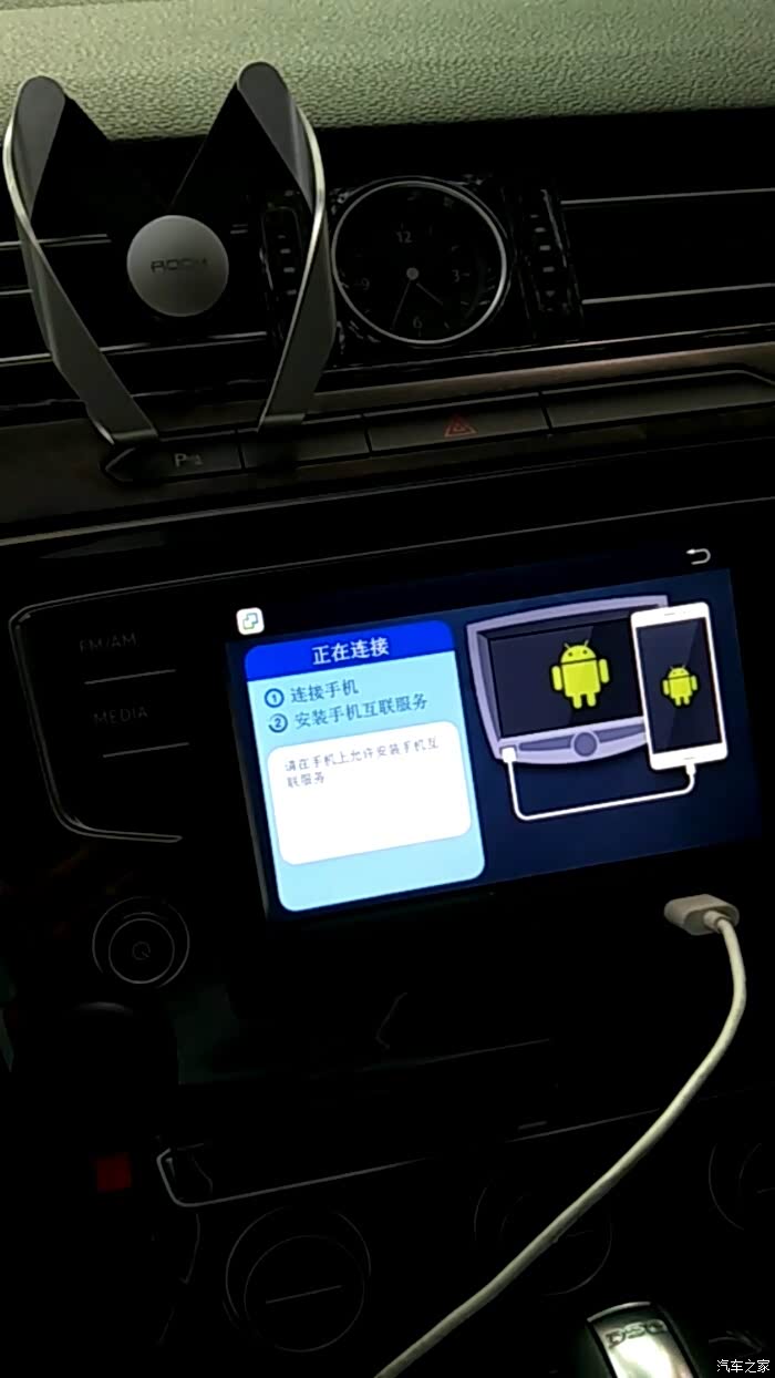

为了实现这个功能,用国外老毛子的方法破解一下wince系统,然后安装亿连,通过长按三秒media键就启动亿连,退出亿连就可以返回原来的媒体界面。亿连和安卓手机互联,要打开USB调试模式。亿连只能同屏安卓画面,但是不能同屏声音,声音如果要同屏,可以先用蓝牙连接。
具体方法就是准备一个sd卡,多少g都可以,如果是2g一下的,要格式化成FAT格式,如果大于2g,要格式成exFAT格式。然后把文件从百度网盘下载,迟点我上传,现在手机打字,不方便。然后解压,把所有文件都放到sd的根目录下。
然后把sd卡插到中控,开机,然后长按setup键5到10秒,就会出现两个菜单,一个是软件升级,一个是收音机升级,选择软件升级,下一个画面出现四个菜单,选择导航升级,就是上面数第二个菜单,之后就会出现一个对话框显示升级,然后倒计时,大概15秒之后结束。

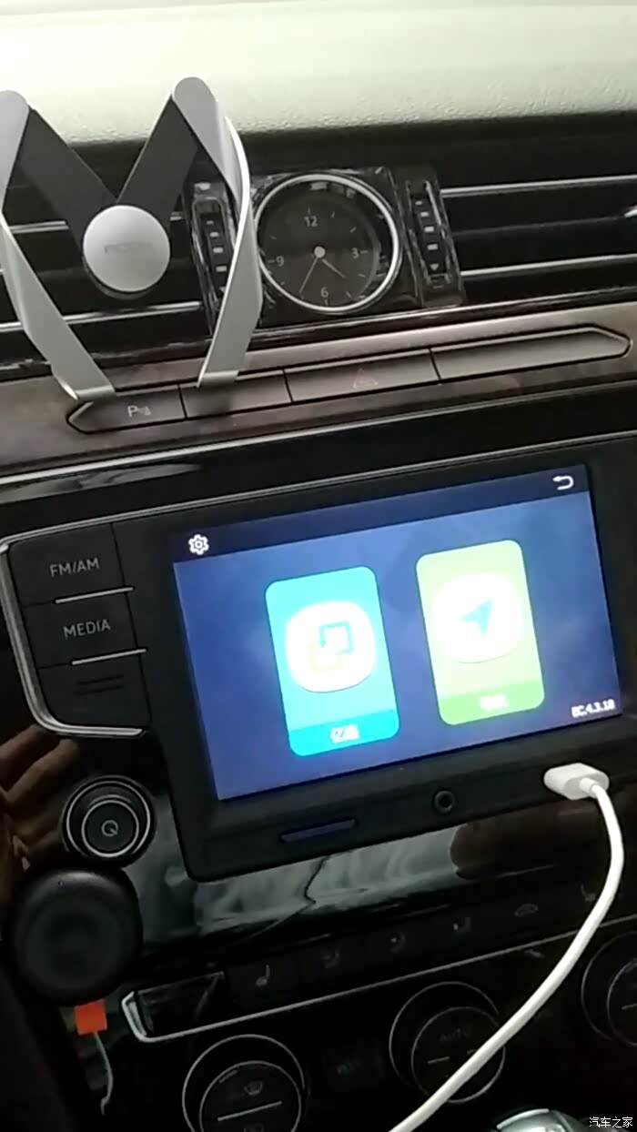

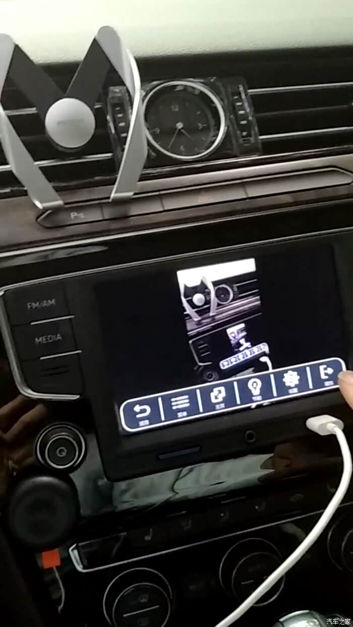

结束之后按住开机键5秒钟,中控就会重启,和原来是一摸一样的,功能没有变化。如果要用亿连连接安装手机,按住media键2到3秒,就会听到轻微的嘟的声音,可以放开手,一到两秒就会启动连接界面,用USB先连接手机,第一次按要求自动手机安装亿连APP。之后就可以用亿连投屏到中控了。
启动了手机连接,雷达不能显示,要退出亿连之后才能显示雷达。
