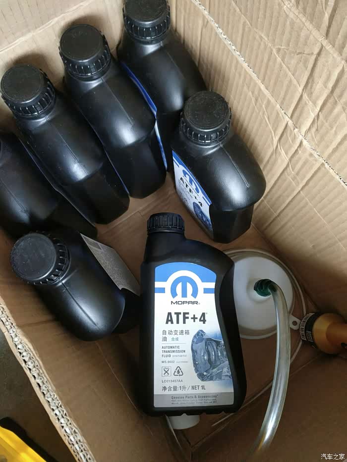

材料到手
,轮胎现在还有一个是原车的,其他三条胎在90000多公里换了,慢漏气,反正已经买了4条拆车胎,当时就直接换了三条,制动片到现在检查磨损还非常小,完全不考虑更换,变速箱油也是新车以来第一次更换,发这个贴的时候已经又跑了几百公里,确定更换成功,油底壳无渗油。材料到手

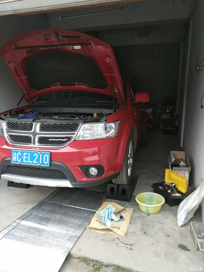

需要的工具很简单

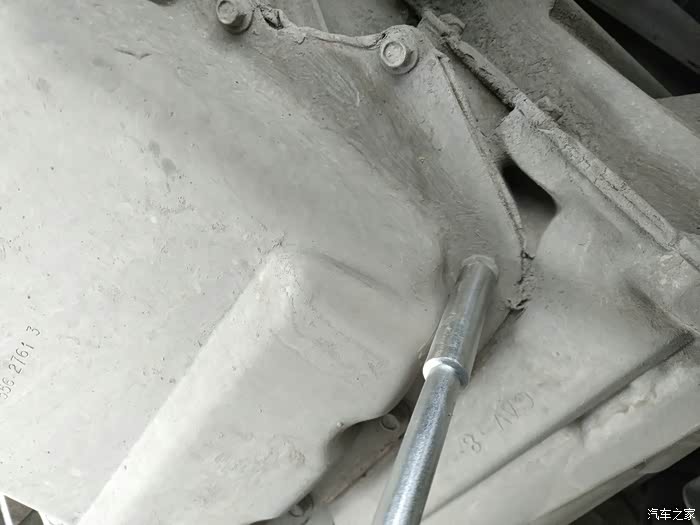

10号的套筒

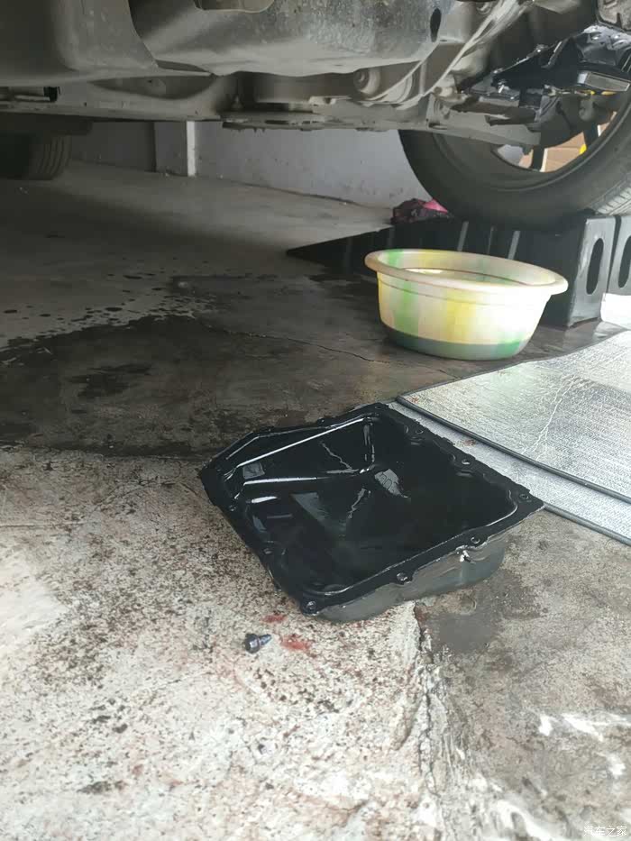

纯属意外,差点油泼面。

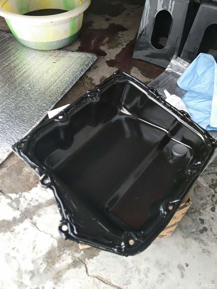

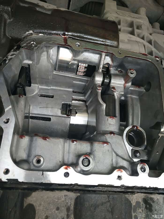

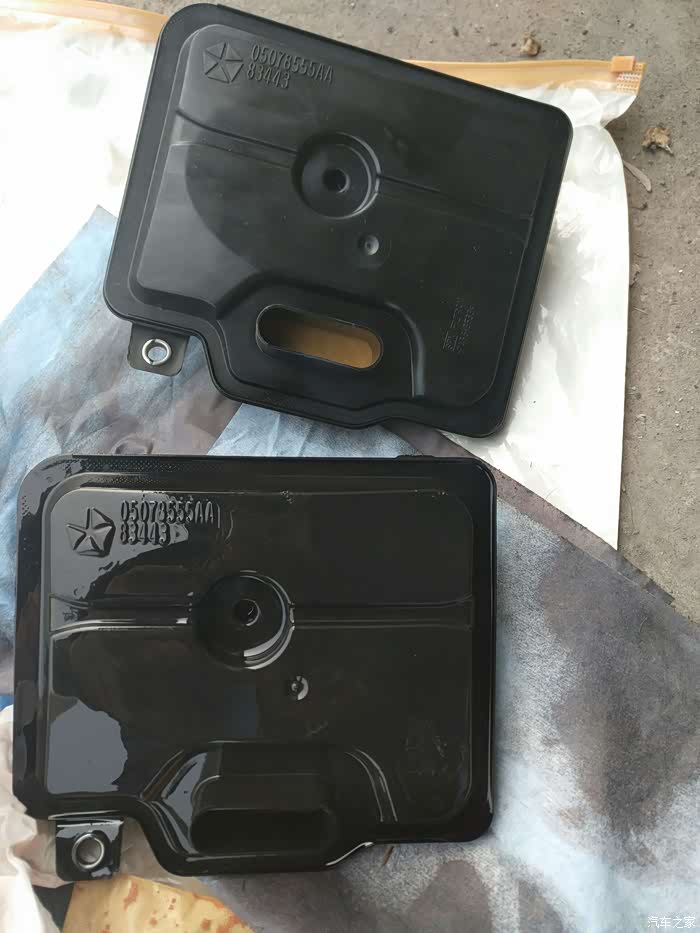

油底壳比想象中干净,也就磁铁周边粘了一层金属泥,真不知道其他车友3.4万公里就换有没有必要。

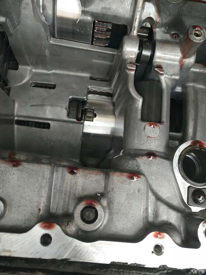

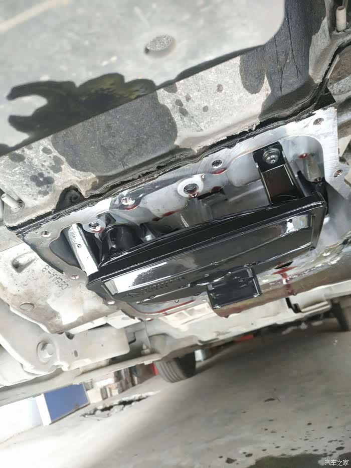

滤芯必换。
原始状态,非常干净。
旧油颜色和新油区别很小。
一瓶也没有用完,主要是太干净了

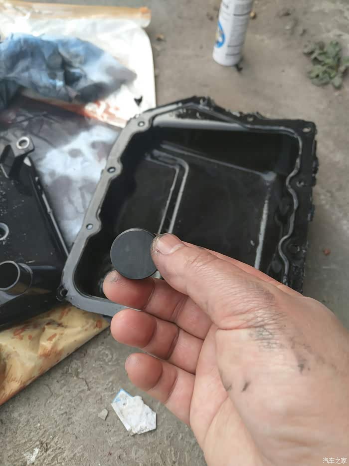

强磁铁

打上密封胶复装。

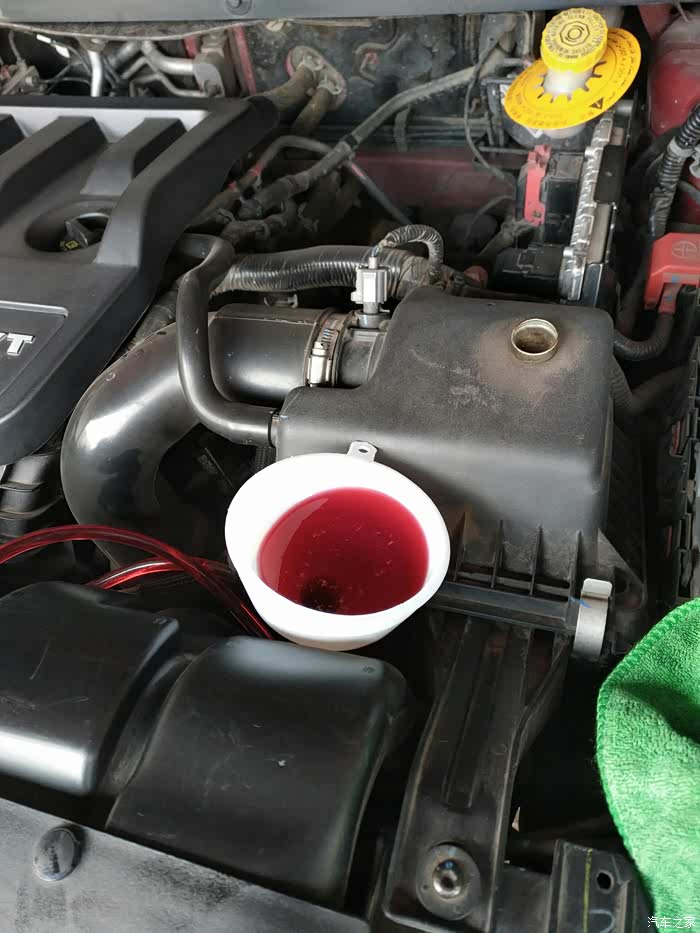

重力换油,加了5.5升,肚量还不小。

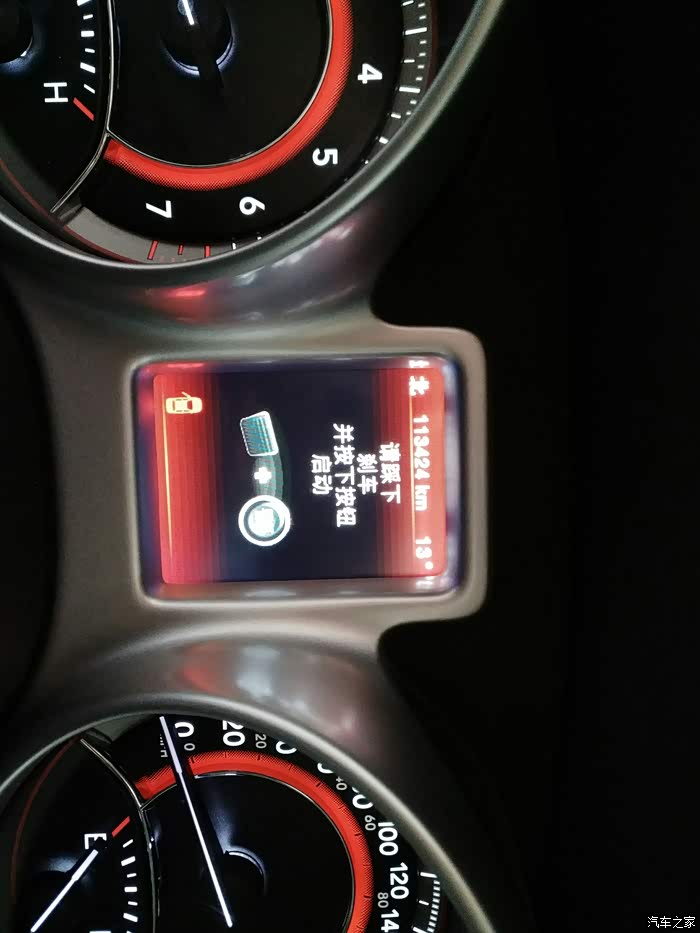

随便拍个里程做记录。
