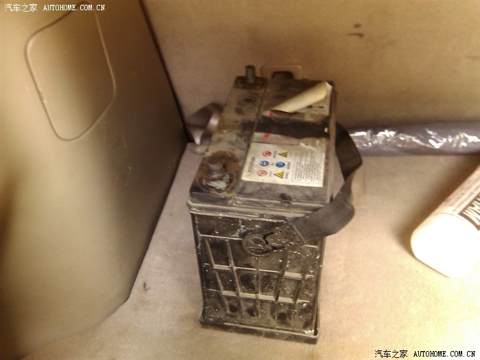

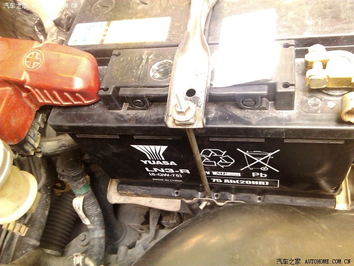

春节长途归来,第二天早上上车钥匙开至ON,发现油泵预工作的声音明显变小,预感不妙,果真点火嗒的一声就停住了,再点火已无反应,加上此前已有点火无力的征兆,估计电瓶寿终正寝了。2010年中更换的45ah电瓶,2年半寿命,也算合理,还好长途没有把我搁在半路,所以决定这次换个大的,新年第一天上班也就迟到了。晚上下班回来,一个人就开始自己折腾,一个人折腾一手拿螺丝一手拿扳手,嘴巴咬电筒,过程就没有拍照,照片是后来补拍的,废话多了,看图吧。

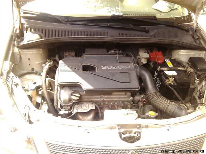

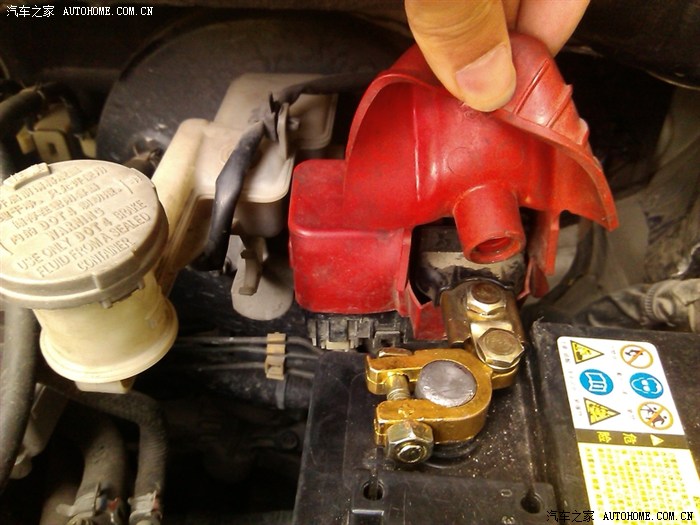

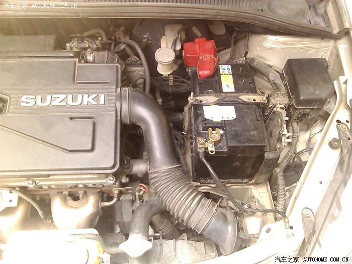

发动机舱,看下新电瓶与发动机的大小比较
几乎完全占满了电池底座

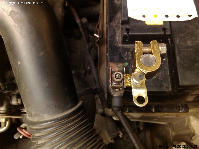

看到了吧,75Ah汤浅,一般都换60Ah的,估计到目前论坛还没有人换过比我大的吧

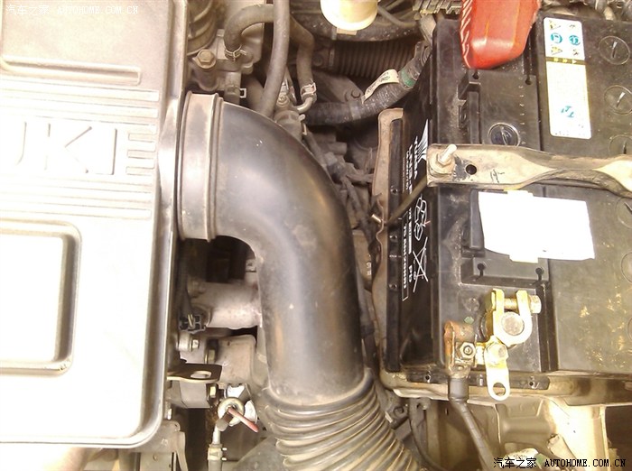

电池桩接头,小S原厂电瓶是小桩,超过60Ah的电瓶都是大桩,要换接头才行,一般美容店都有卖,20块钱左右

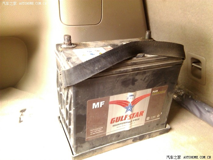

45Ah海湾之星电瓶。。。好像我自己都没听说过

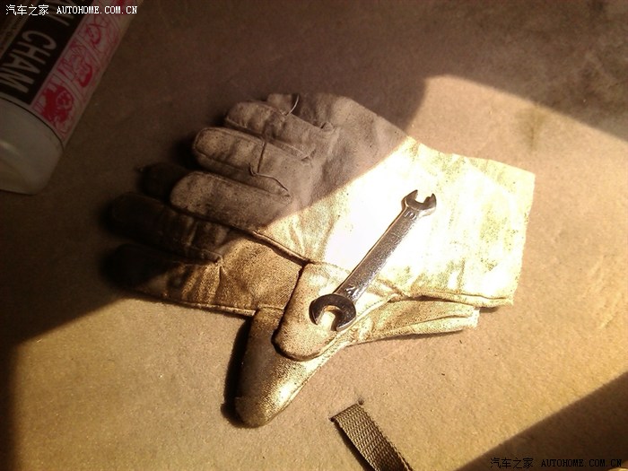

作案工具,很简单,一把10-12的开口扳手就行了

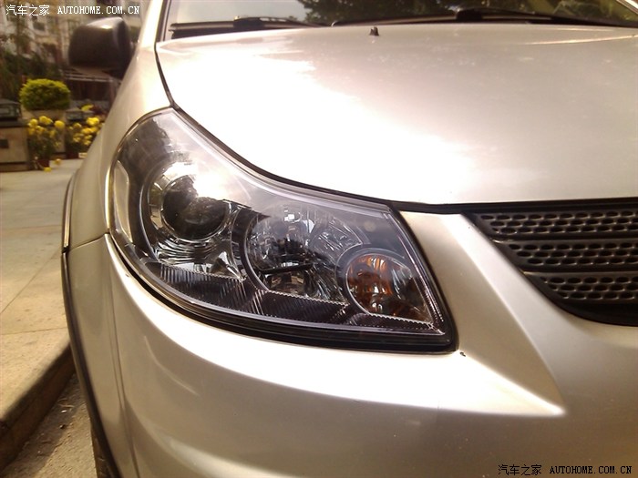

尚悦大灯

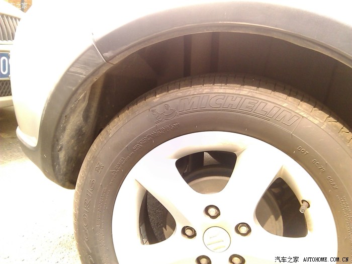

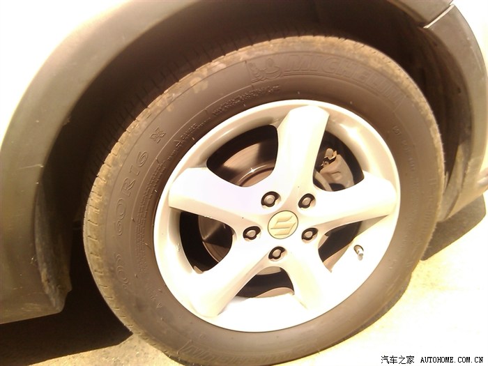

米其林LC

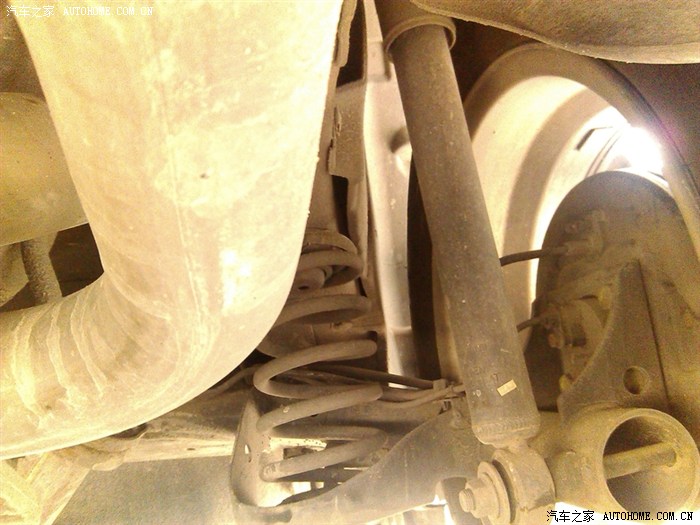

悲惨的后轮鼓刹和脏了的kyb黑桶
