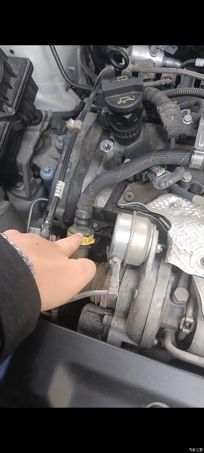

13万公里的1.4T小指,从10万公里开始烧机油,一直没找到原因,昨天检查了一下油水分离器,发现与涡轮增压器连接的软管末端全是机油,怪不得跑了4000公里就少了差不多0.5升机油呢!从网上订了新的油水分离器,过几天到货换上!车友们有过没有烧机油现象,都可以检查一下,防患于未然!这个东西有原厂和副厂的,网上买个副厂的换上就可以!
手指的黄色卡箍处,就是油水分离器出来的管子末端,拆开后,管子里有大量机油!这是因为油水分离器坏了后,压力失衡导致机油倒流,从而产生所谓烧机油现象!
