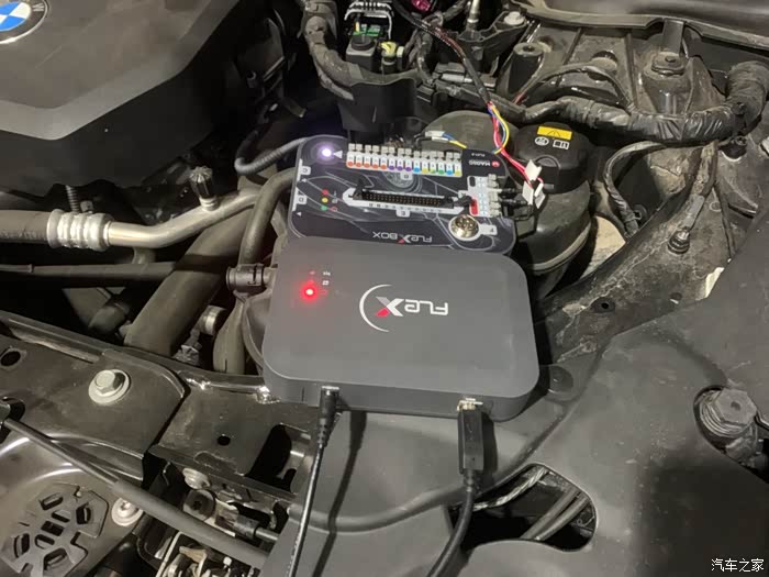

付款后当天,连无线设备都还没有到,就得知刚好解锁设备在成都,直接晚上火速***!(目前因为我的车机系统由大佬单编升级至03/2020.58,所以如果需要刷写程序,还是需要单独解锁DME,2020年7月后生产的车辆无法解锁,只有等待)。上图为解锁现场,第一台小白325i解锁成功,立马使用手机连接无线obd设备刷写一阶~

因为设备要接电,我只有一辆车,为了电压稳定,我决定拆下车的电脑版,回家整!
打开引擎盖,找到电脑版的位置,打开它~
里面有6个插头,依次轻轻拔下(有个按钮,不要硬拔),我人笨,先拍个照,避免待会儿还原记不清顺序(其实可以看插座里面的针脚来对应,哈哈)
全部拔掉~取出下面的电脑板!
将将将将~有点像小时候的小霸王游戏卡,哈哈,大了好多~
一切连接就绪,准备开搞(为了解锁,特意给mac安装了双系统)~结果发现,解锁软件不支持...
无奈,赶紧拿出压箱底儿的老电脑,立马win7升级win10(必须win10才支持解锁软件)电脑已经买了起码6年, 慢得要死...
头发都白了的我...我特么谢谢你啊!
不得不说,「MG」老板人很有耐心,因为解锁需要远程,一直等我升级~升级完成,继续连接开搞!
几分钟,终于圆满完成!赶紧把电脑板放回车里,复位好插头~
这里一定要提醒一下之后也要刷机的小伙伴,那六个插头复位一定要***底,需要用点力,插好后试着拔一下,看能不能拔下来,拔不下来才算是插好了。如果没有插好,车会报故障的!别问我为啥知道...
已经反复的拔~插~拔~插~(哈哈,都是老司机)终于没有了故障码,直接开刷,成功~
