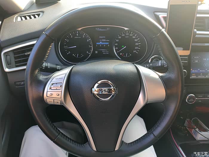

日常代步上下班城市油耗有点高10.8个。

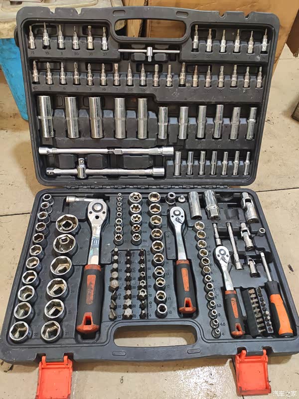

这一套修车工具你说得多少RMB?

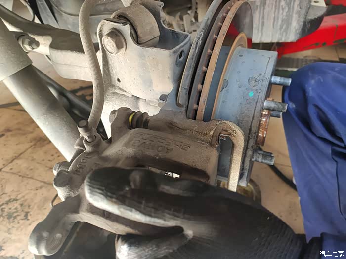

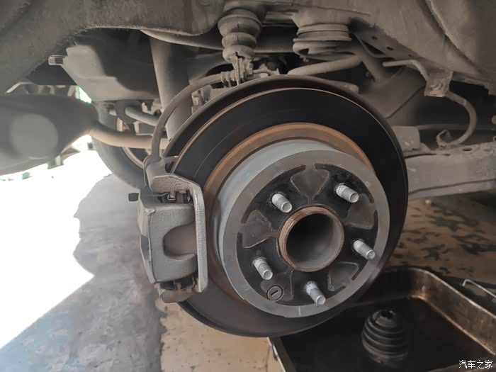

看到后刹车碟有条深深的槽痕,一般情况下更换刹车片都建议抛光刹车碟,这样磨合更好,不容易产生异响,无奈预算不足,只能作罢。

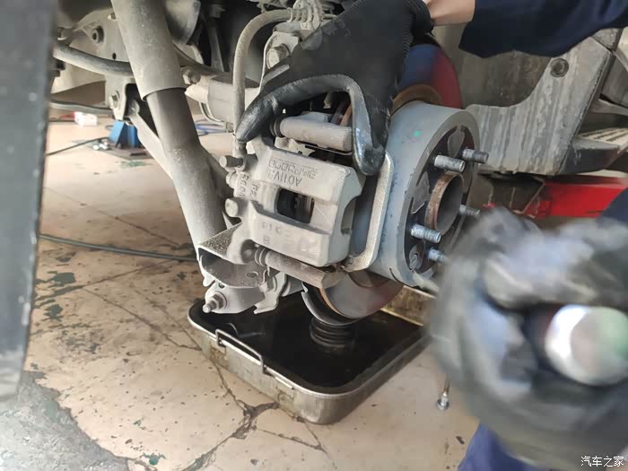

拆后刹车分泵。

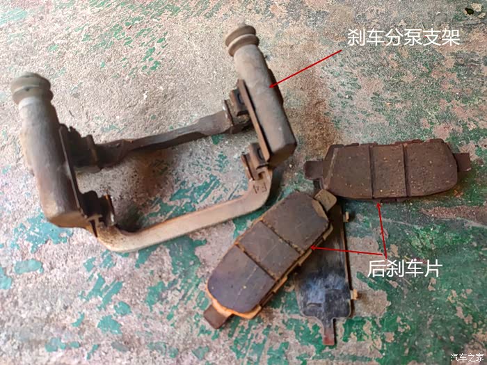

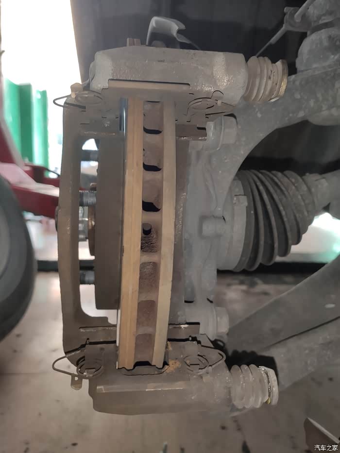

可以很清楚看到后刹车片很薄了。
后刹车碟生锈。
后刹车片新旧对比。
后刹车片新旧对比2。

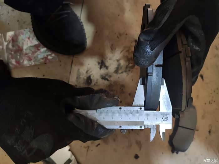

拿油标卡尺来测量可以非常直观看到后旧刹车片的厚度。
拿油标卡尺来测量可以非常直观看到后新刹车片的厚度。

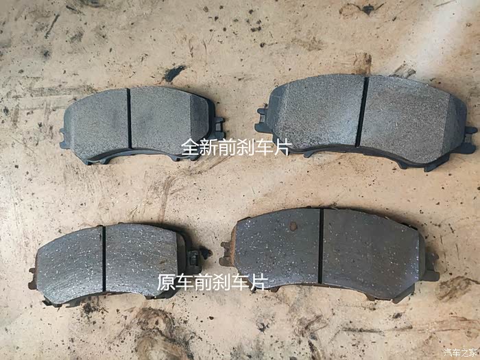

新旧前刹车片对比。
新旧前刹车片对比2。
前刹车片其实是还可以使用,本着做事做全套,获得更好的制动效果,所以把前后刹车片一起更换。

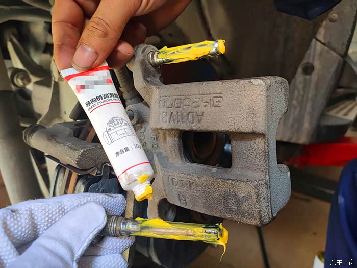

后刹车分泵有2个导向销涂抹上黄色的润滑脂,作用是达到润滑防止卡死卡滞。
后刹车分泵已安装好。

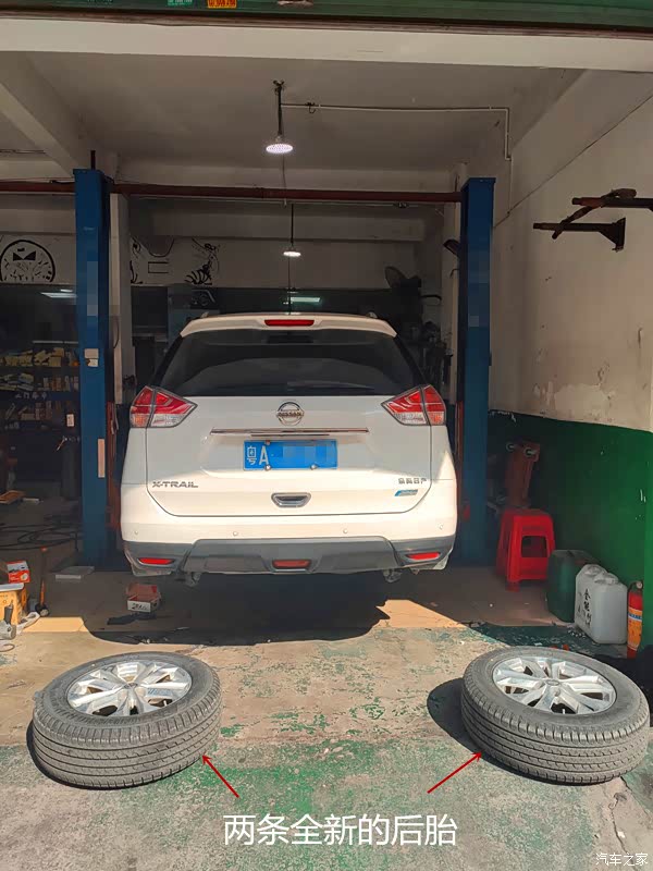

两条新更换的固特异轮胎。如何选择适合自己车型的轮胎?尺寸:换胎就要选择原厂一样尺寸的轮胎。购买渠道:我估计很多车友换轮胎都不会去4S店更换了,剩下的就只有网购线下合作店安装和品牌轮胎实体店直接购买安装。
经常有车友问我,轮胎到底是网上下单购买还是去实体店购买?这得看你自己的价格取向,想性价比高,肯定是选择网上大平台下单购买,不过存在出现质量问题索赔往返耗费的时间较长需要等待。如果比较保守的,去实体店购买更加放心,毕竟是跑了和尚跑不了庙,如果遇到质量问题售后索赔比较容易解决。做任何一件事都是存在风险,我只不过是根据它的价值而去作出我的选择。

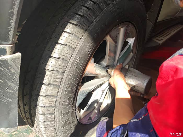

安装后轮胎。

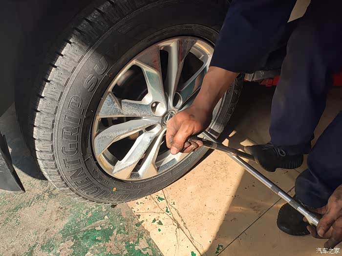

手动扳手螺丝加力过一遍确认。
