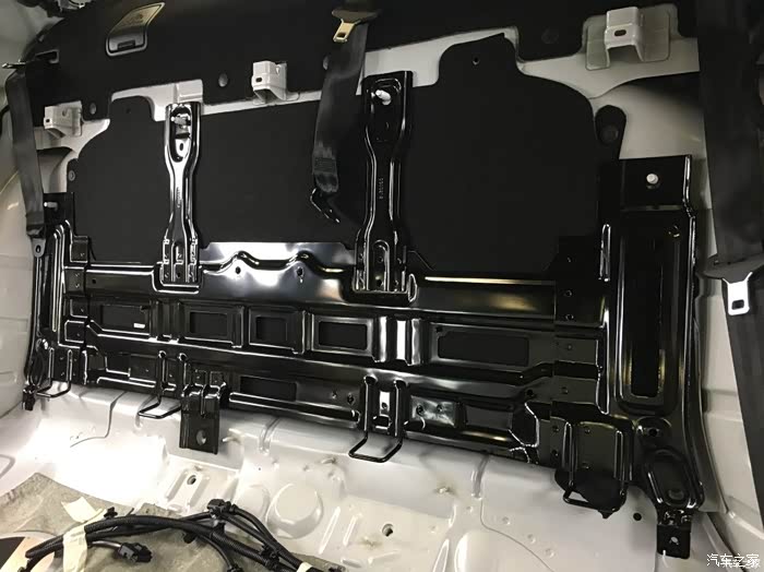

二十年前,有人把汽车比喻成“四个轮子、两部沙发加一个铁壳”。再后来,有人把铁壳的厚度作为判断一辆汽车是否“有良心”的依据。现在,很多车评人都把后座靠背中的钢板,作为一个评价指标。网红大飙车每次拆车,总要拍拍打打看看后座椅靠背里面是否有钢板,至于钢板的厚度,钢板的强度牌号,钢板是否有油漆就不关心了,哪怕是做一个0.6mm的纸糊钢板,也比没有钢板强,事实的确如此吗?

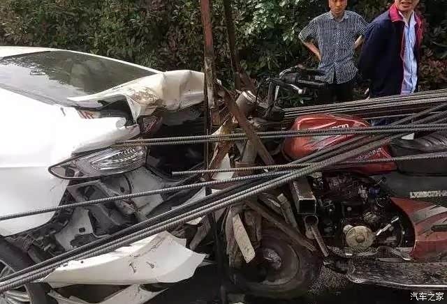

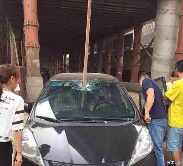

之所以现在大家这么看重这块钢板,是因为在网络发达的当下,出现了几起事故。第一起事故是轿车司机在高速公路行车道停车,放在尾箱里的钢管捅穿了泡沫填充的后座,造成了车内乘员伤亡。第二起事故是一辆停在路边的轿车被拉满建筑钢筋的三轮车追尾,拇指粗的钢筋直接插进车内,幸好没有造成人员伤亡。有人说,如果座椅后面有钢板就好了,那么谁关心钢板的厚度和强度了呢?

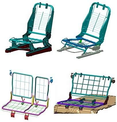

首先,汽车座椅需要具有良好的静态特性,座椅尺寸和形状应保证人体具有合适的坐姿、良好的体压分布、触感良好。同时,座椅有足够的刚度和强度,比如作为固定安全带的基座,应能承受人的各种动作的作用力(包括车辆碰撞时人的冲击力)。这个刚度和强度,到底多少才是“足够”,接下来我们翻一翻国家标准对汽车座椅的相关要求。

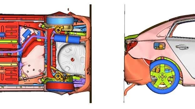

1、国家强制标准《乘用车后碰撞燃油系统安全要求GB20072》,碰撞速度为50KM/H,这就是传说中的高速后碰,速度到这个份上,防撞梁会变形,后部车身也会变形。但这个标准只考察碰撞过程中和碰撞后的燃油泄漏量,完全没有提到后排座椅对乘员的防护性能。

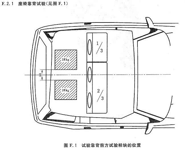

3、国家强制标准《汽车座椅、座椅固定装置及头枕强度要求和试验方法GB15083》,这个标准才是座椅强度的核心标准。这里有一项关于防止移动行李对乘员伤害的特殊规定,规定要求行李箱内放置两块18KG的重物,重物是一个300mm×300mm×300mm的正方体,试验时汽车只有速度52KM/H。如果座椅及锁止装置仍保持在原位置,则认为满足要求。试验期间,允许靠背及其紧固件变形,条件是靠背前轮廓牵引位移量不能超过100mm。从这里这个标准可以看出,标准要求的行李尺寸和引起事故的“钢管”存在本质差异。

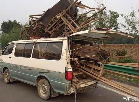

之所以比后座椅,是因为前排座椅大家普遍没有钢板,难道是前排乘客不重要?还是前排后后排座做缓冲?上面这张图,后排座椅肯定被拆除了,这种情况下,前排座椅就是唯一防线,如果有钢板就可以保命?夺命的地方太多了,这种严重违章,夺命的不只是座椅钢板。
事故的情形太多了,为何不在前风挡下面做钢板?那不做成坦克了?家用汽车做不到面面俱到,坦克也无法做到万无一失。

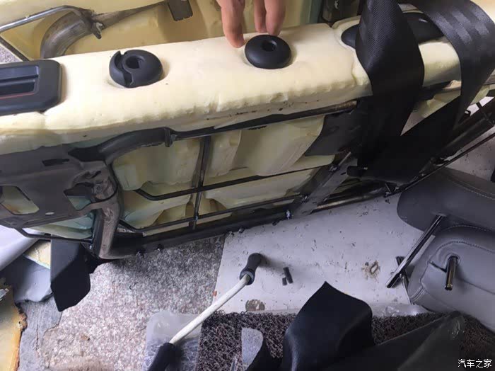

最后,聊一聊车评人判断后座椅是否有钢板是怎么做的,有的人耳朵很厉害,用耳朵听声音就可以判断有没有钢板。有的人用隔空探物用磁铁,殊不知每个座椅里面都有钢管钢丝,磁铁照吸不误。好在没有人用子弹来判断后座椅强度是否足够,这也是不幸中的万幸了。
