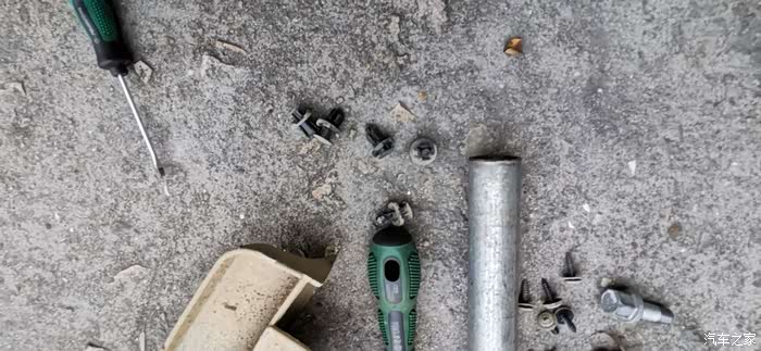

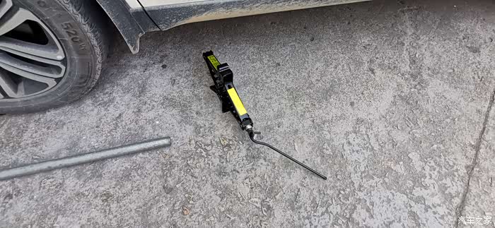

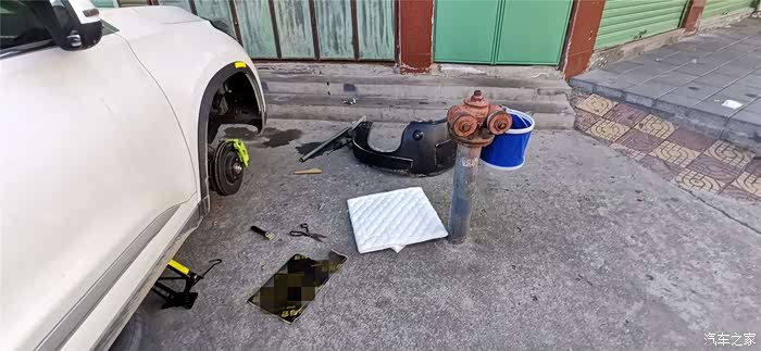

这是本次做前轮及叶子板隔音要用到的大致工具,包含2个千斤顶及一个空心的镀锌自来水管。

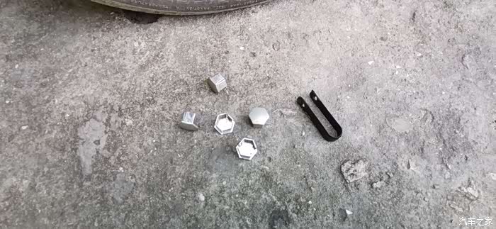

先用后备箱下面工具箱里的轮毂螺丝装饰盖拆卸专用扳手把5个轮毂螺丝装饰盖拆下。
拆下的5个轮毂螺丝装饰盖和拆卸扳手,把螺丝盖放一边保管好。

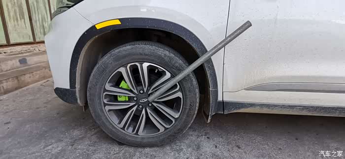

拿出换备胎的随车工具里的拆轮毂固定螺丝的扳手,套上镀锌空心铁管,把5个轮毂固定螺丝逐一拧松,注意只要拧松就要了,不需要拆下来。镀锌空心铁管的作用是加长扳手的动力臂,使轮毂固定螺丝能拆松。

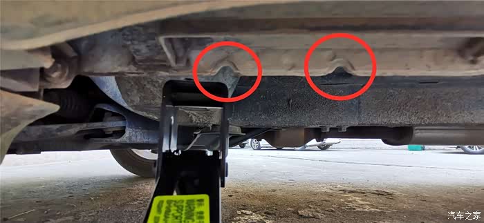

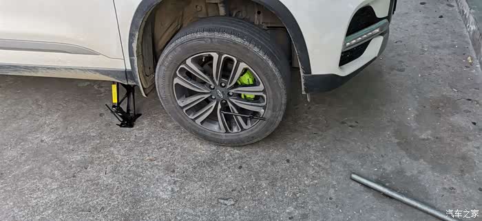

再拿出随车的千斤顶,准备把前轮顶起。
瑞虎8是全包围车门,因此千斤顶只能顶在上图中的2个红圈位置的其中一个,不能随便顶。红圈位置有三角形的标记,表示此处可以顶千斤顶。

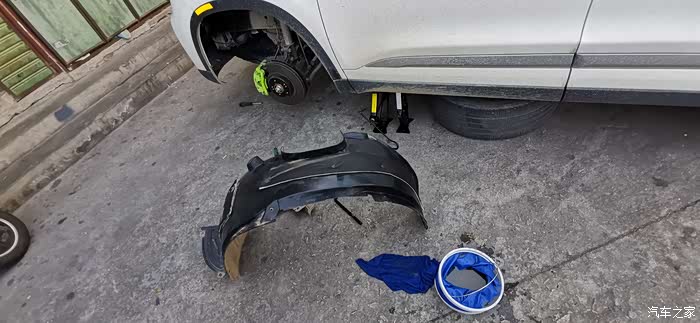

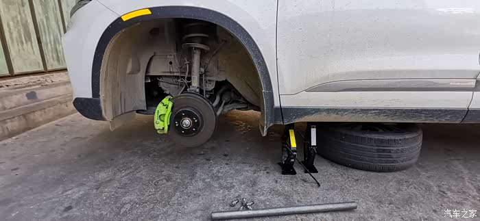

千斤顶把前轮顶起后,为了防止千斤顶万一坍塌,所以在边上再顶起一个千斤顶,用2个千斤顶会保险一点。前轮顶起后,再用轮毂固定螺丝拆卸扳手把5个轮毂固定螺丝拆下,就可以把轮胎搬出。拆下的轮胎塞在车底。

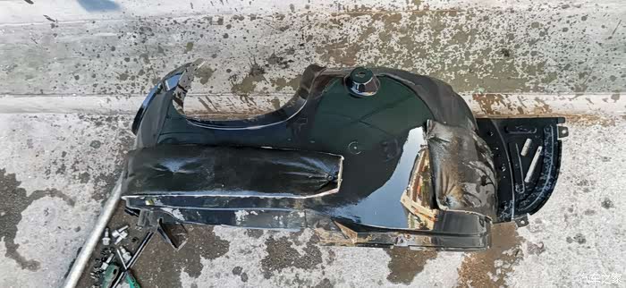

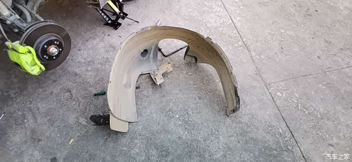

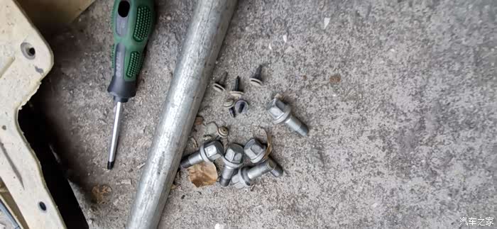

然后把轮毂上面的防尘隔音塑料板的固定螺钉及卡子全部拆下。总共有6个螺钉,8个卡子,5个固定轮胎的螺杆。

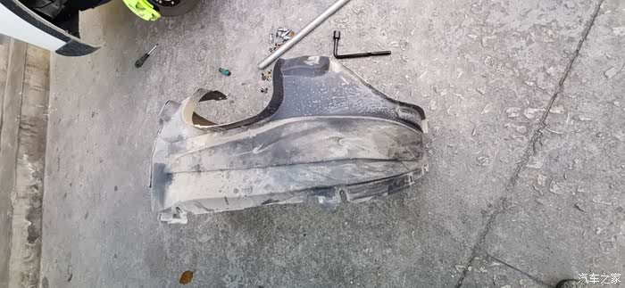

这个就是轮胎上面的隔音防尘的塑料挡板,全部都是泥浆,挡泥板也一起被拆下了。

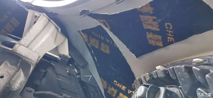

可以看到奇瑞的做工还是厚道的,塑料挡板上已经贴了一些隔音棉了。
这个塑料挡板上,将加粘隔音棉,因此要先做清洁,把上面的灰尘清洗掉。

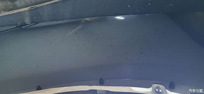

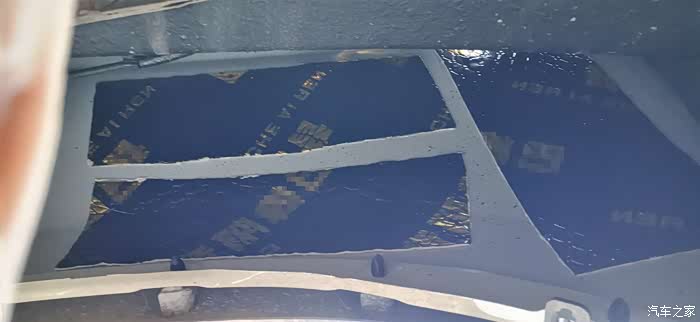

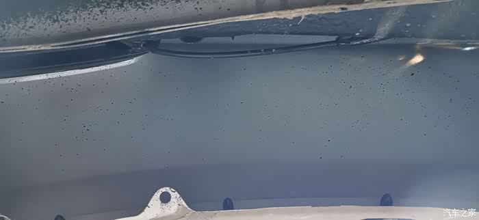

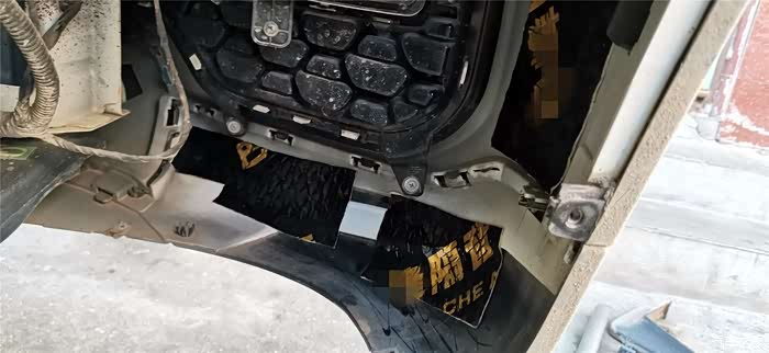

这个就是前叶子板的里面,可以看到,没有做隔音。本次将加贴止震板进行隔音处理。

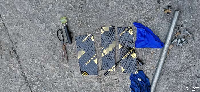

拿出止震板,先将它按照需要,剪成块状。
把剪好的止震板,逐一粘贴在前叶子板的背面,并用滚轮压实,粘牢固。
车头前面的金属板的背面,就是日间行车灯背后的附近金属上,也加粘止震板。并用滚轮压实,粘牢固。

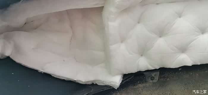

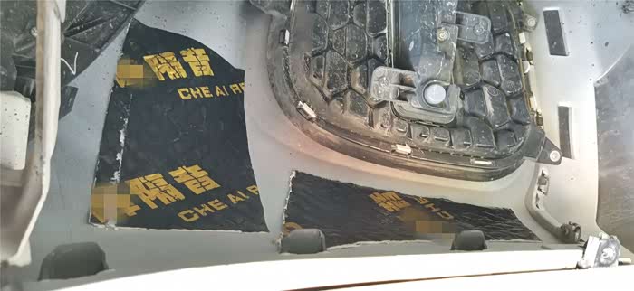

止震板粘贴好后,就在前叶子板靠驾驶室位置的里面,塞入隔音棉,并把隔音棉粘贴牢固。

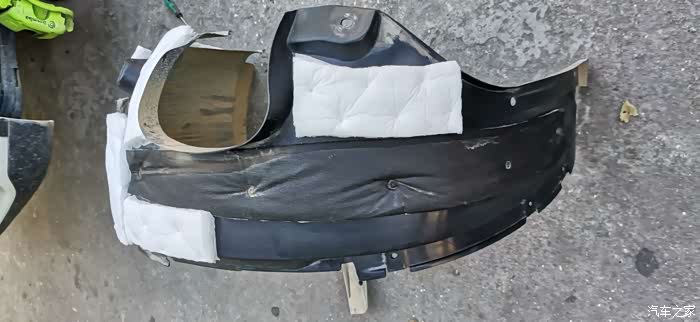

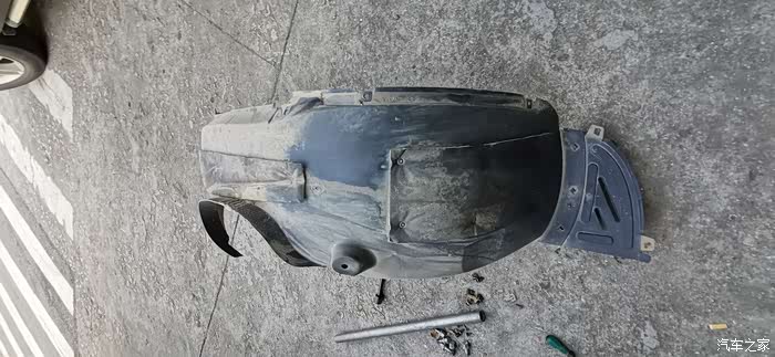

接下来处理前轮轮胎上面的塑料挡板的隔音。先把止震板剪成条状,粘贴在该塑料挡板反面的原厂没粘隔音棉的地方,粘贴牢固。

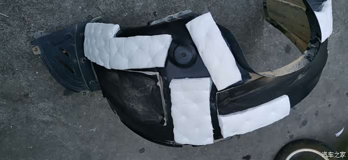

再把隔音棉根据塑料挡板上的没有隔音棉的位置,剪成需要的形状,粘贴上去,并粘贴牢固。

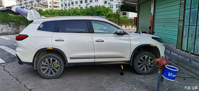

把前轮上的塑料挡板装回去时,靠车头的这2个螺丝要认真装,比较难装,这一块塑料挡板也要注意别装错了。
最后把前轮装回去,5个轮毂固定螺丝先用扳手拧一般紧。再把千斤顶拧松,放下。此时前轮轮胎已经落地了。再用镀锌空心铁管,套入轮毂螺丝拆卸扳手里,把5个轮毂固定螺丝用力拧紧!!!拧紧后再把5个轮毂固定螺丝装饰盖,装回去。
两个前轮及叶子板都如此操作,就大功告成了。
