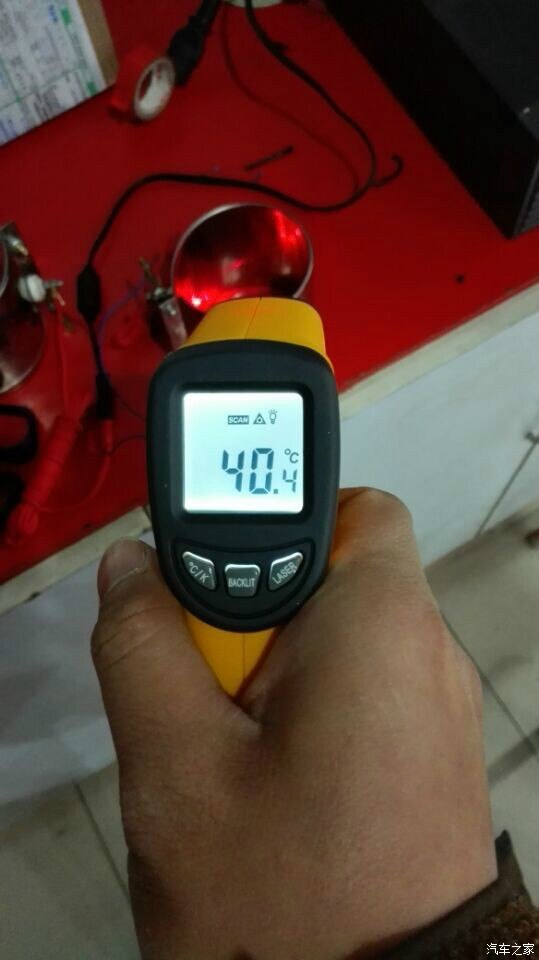

更新一张醉醒188童鞋实测电热圈最高温度,标称12V100w,实测功率50w,可以加热到最高40摄氏度

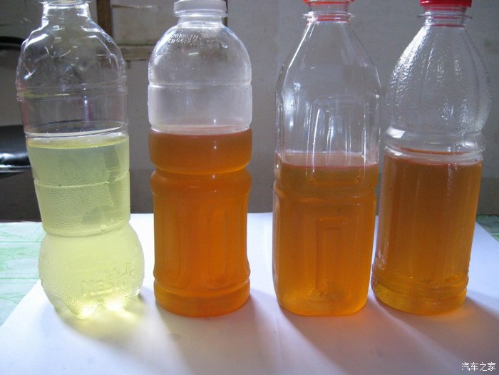

     这是四瓶0号柴油的图片,左1为我所在公司的救援车使用的国3标准0号柴油;左2为牌号为广D******的军牌特拉卡2.9取得的柴油样本,此柴油品质不佳,导致高压泵调压阀锈蚀损坏;右2、右1为柴油隔保养时在两台柴油车上放出的普通0号柴油,油质油色良好。

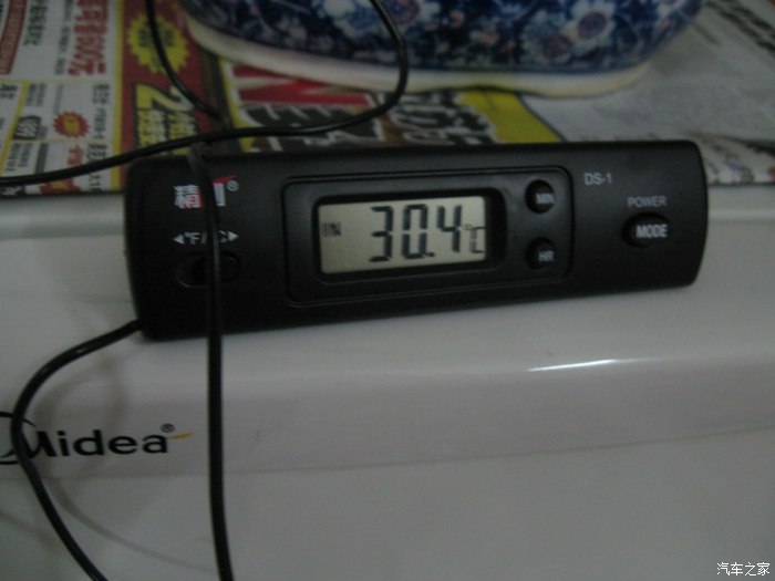

测试的温度计为上海精创出品的电子温度计,精度为1摄氏度。屏幕显示的是当时的环境温度。

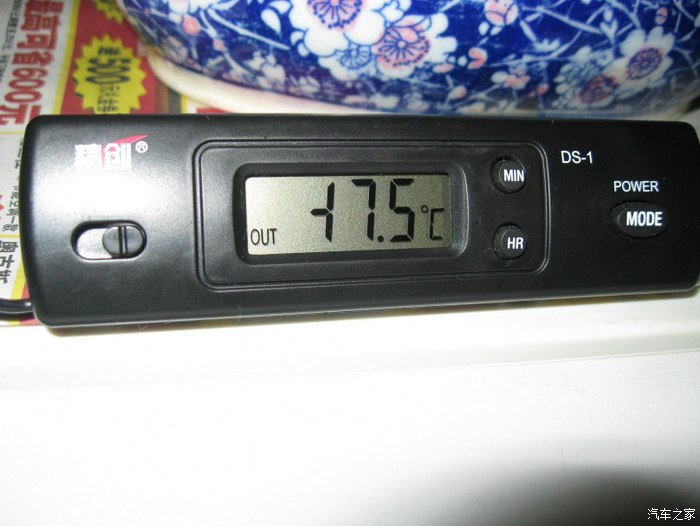

模拟的低温环境用普通家用冰箱获得,经实际测量,当冰箱在3挡时最低温度大约在零下18摄氏度左右,这是测温图片。
柴油样本放置在冰箱内的时间确定为15小时,以确保柴油能够充分冷冻,便于准确模拟车辆实际夜间停放状况。

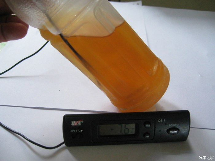

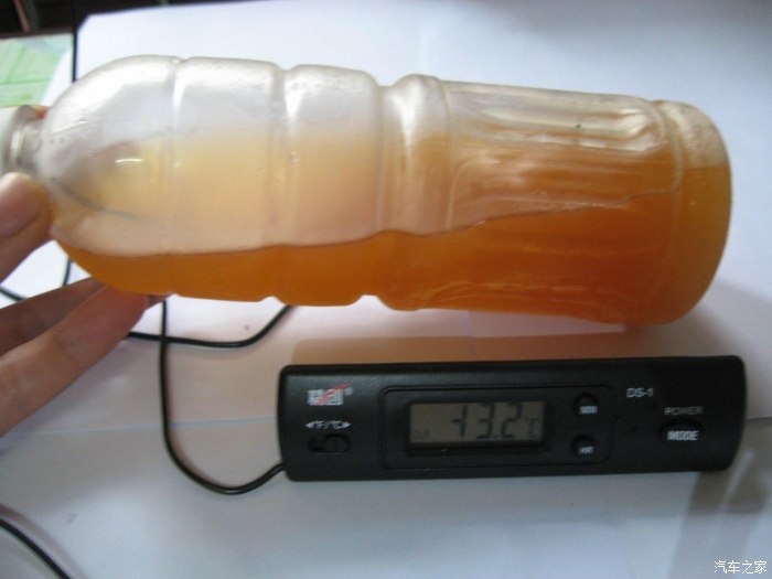

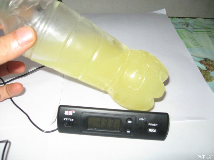

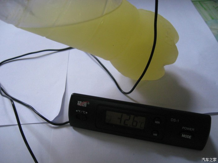

15小时后,先取出冰箱内的国3柴油样本,观察其冻结状况及测量油液的实际温度。

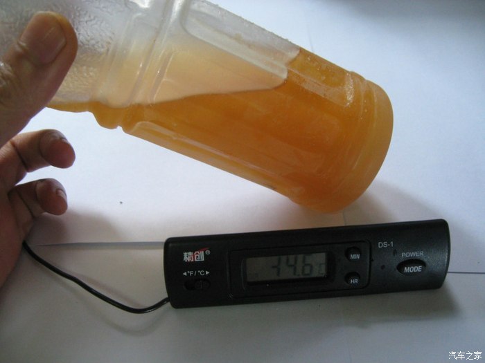

从温度计可以看见国3柴油的实际温度已达-14度左右,粘度比常温时明显粘稠一些,但没有发现块状石蜡,石蜡析出现象比较轻微。目测可以看见因为石蜡的轻度析出导致油液的颜色有分层现象。
摇晃瓶子,看见柴油仍有良好流动性。
再看看流动性。

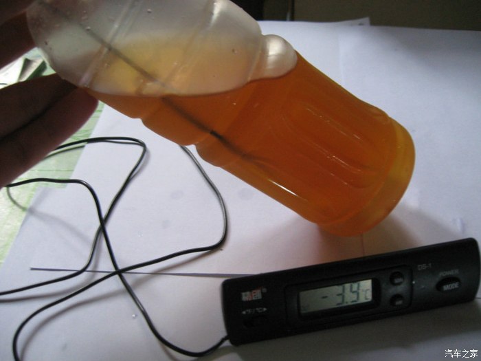

温度开始升高,柴油的色泽不均匀现象开始减弱。
温度进一步上升,油液颜色不均匀现象进一步减弱。

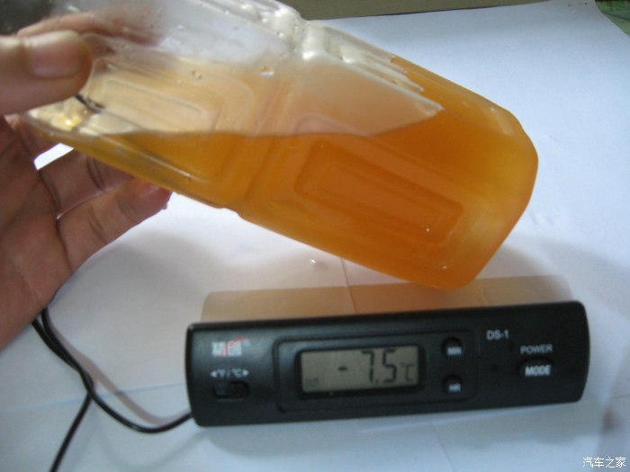

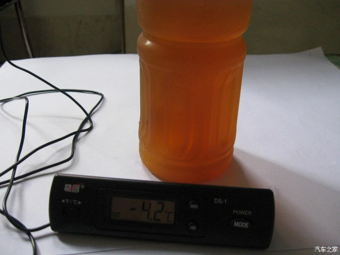

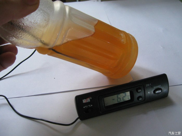

在零下-7.5度时,柴油因为轻微的石蜡析出现象导致的颜色不均匀已经很轻微,流动性已经很良好。

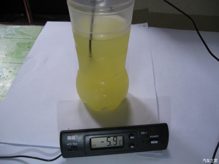

在-5.5度左右,柴油颜色分层已经难以察觉。

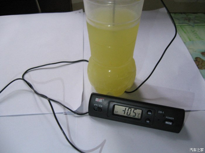

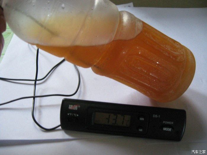

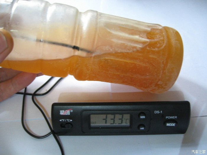

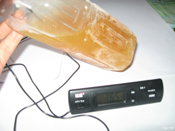

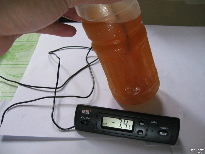

第一张图片右1的普通0号柴油的测试图片,最低冷却至-14摄氏度左右。同样没有在油液中发现固体石蜡块,油液因为石蜡的轻度析出出现颜色分层现象,仍有比较良好的流动性。
在温度升至-7摄氏度左右,分层现象已经很轻微,流动性良好。
在-6摄氏度左右,颜色分层现象已经难以察觉。

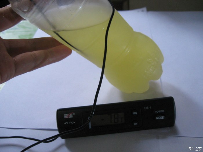

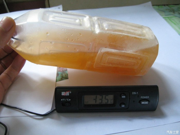

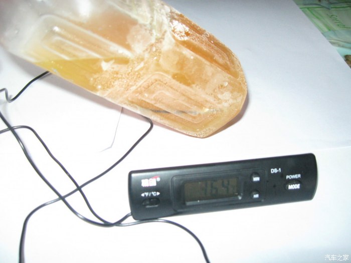

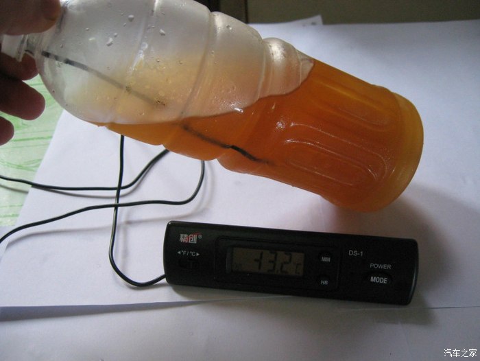

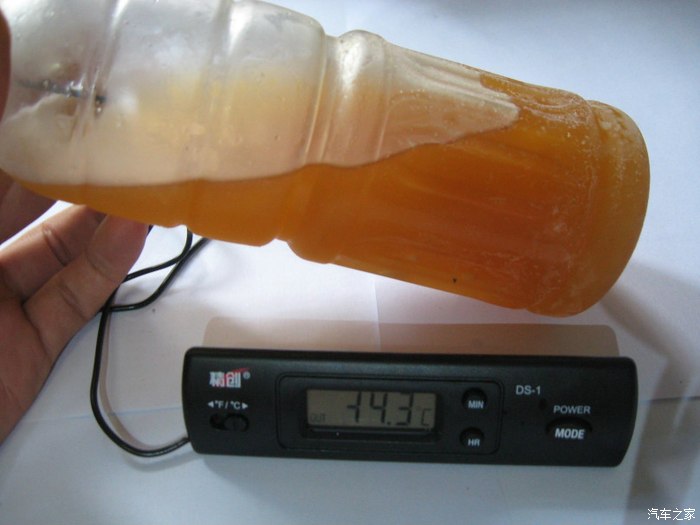

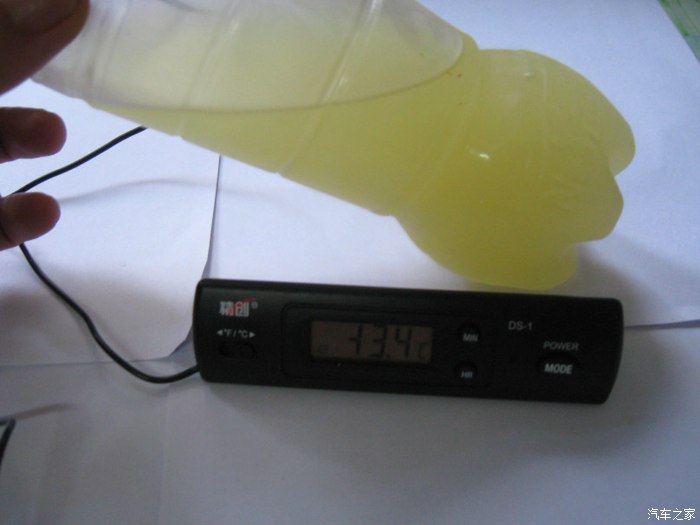

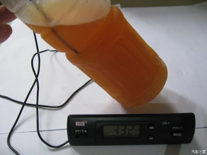

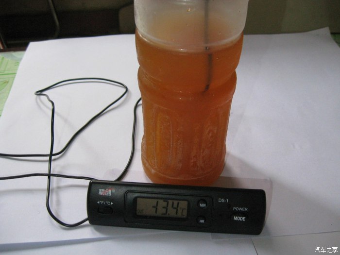

这是第一张图片中右2的普通0号柴油样本试验的图片。由于这个瓶子平放在冰箱制冷室底部,因此它是4个样本中温度最低的,被冻至零下17摄氏度。
温度上升了1度,石蜡开始溶解。

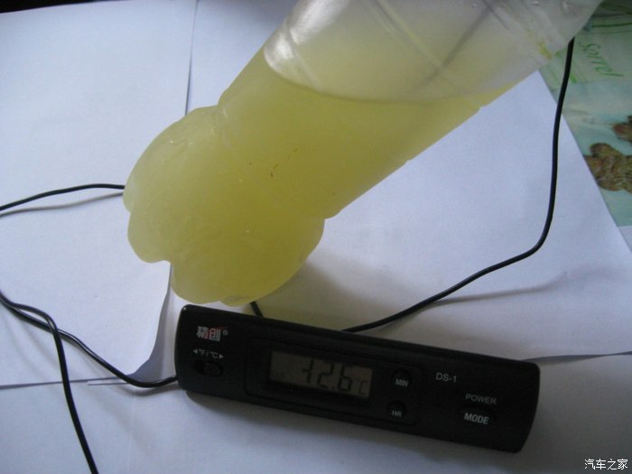

温度上升至-13.5度时,柴油中的少量固体石蜡完全消失,流动性恢复很快,颜色分层现象依然存在。
进一步恢复。
温度在-7.5度时,颜色分层现象很轻微,柴油的流动性已经很良好。
这个状态的柴油的启动性能肯定不会存在问题。

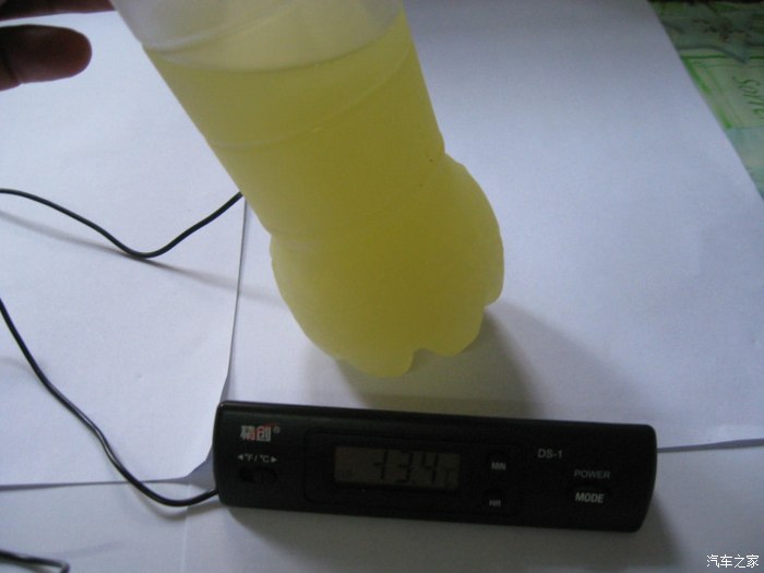

     这是第一张图片上左2的0号柴油样本(军队油库)的试验过程图片,其结果和前面的几个样本非常接近,我就不再啰嗦,大家可通过图片进行观察。
