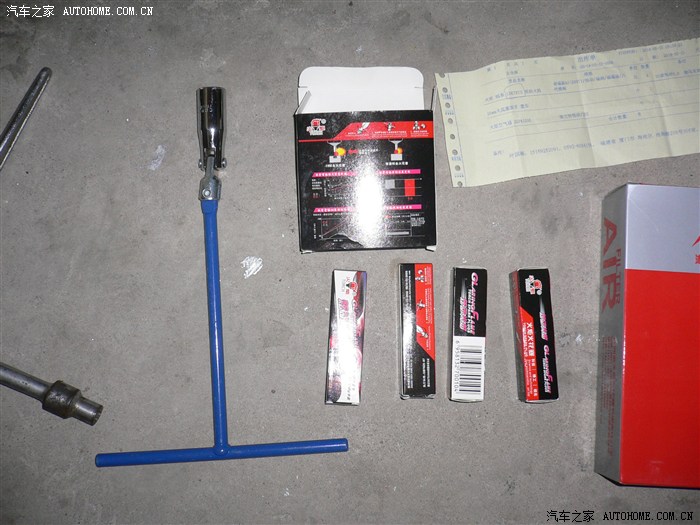

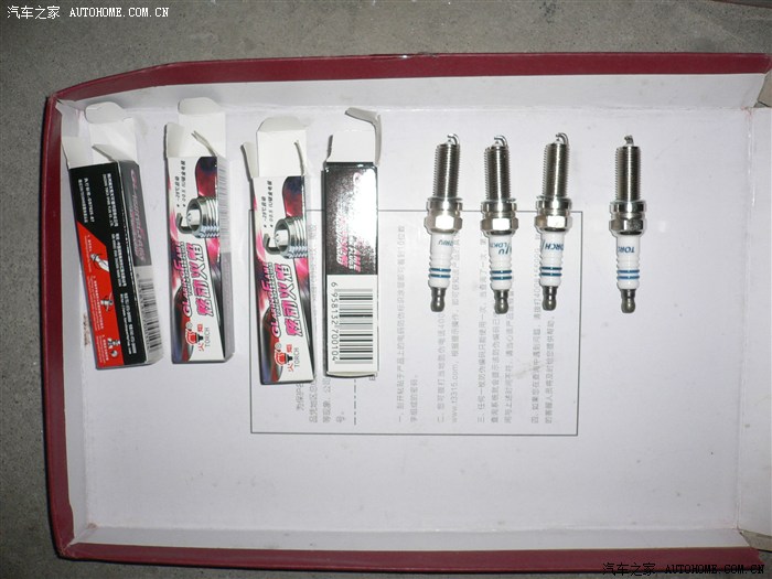

网购的火炬铱金火花塞4只,送了一把16的套筒扳手。

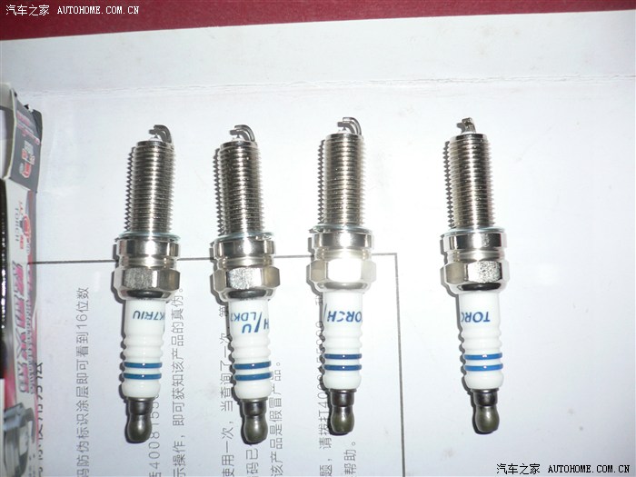

拆开检查一下
火炬LDK7RIU铱金火花塞4只

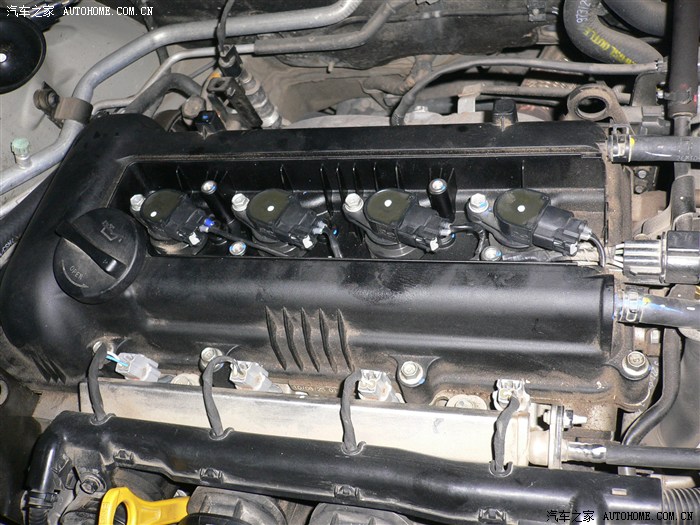

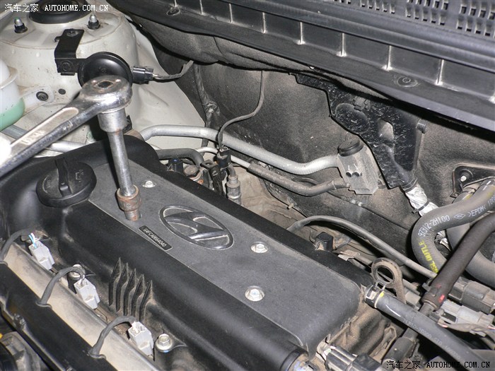

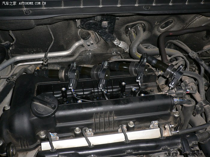

先拆火花塞护盖,用10的套筒扳手,拆掉4只螺丝。

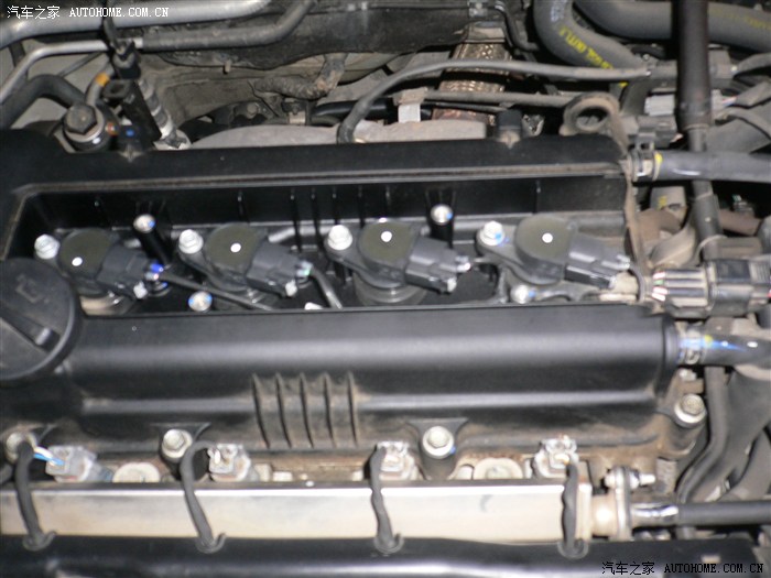

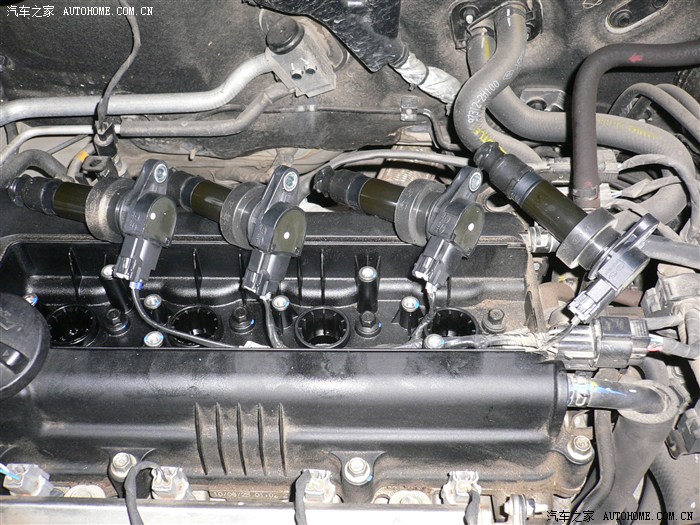

拆掉护盖后看到4个火花塞线插。
用10的套筒扳手拆掉线插固定螺丝

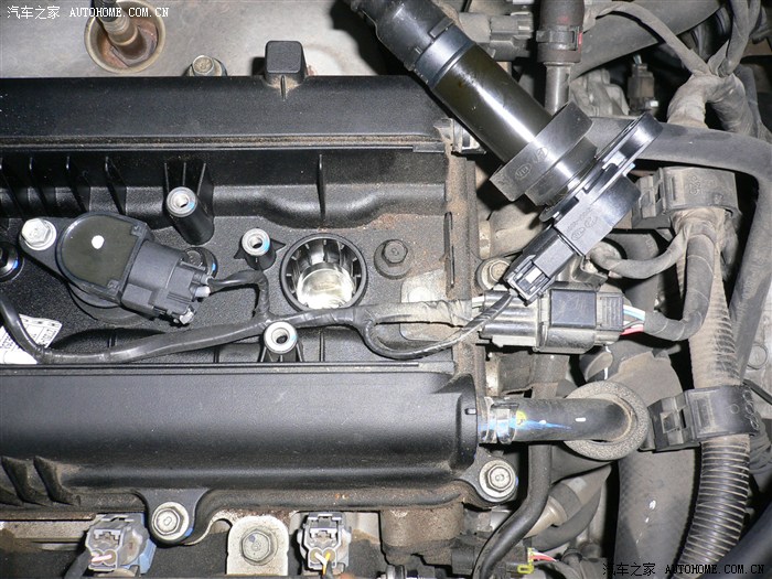

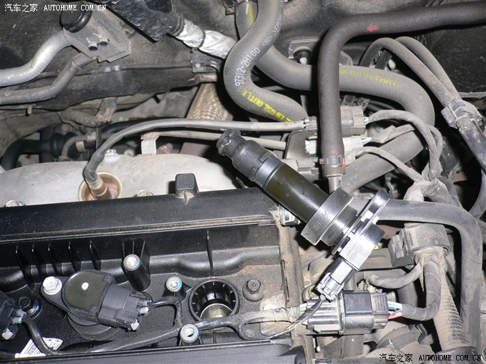

螺丝拆掉后,用力拔出线插。

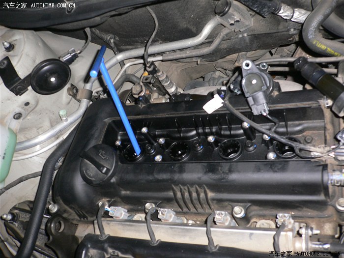

火花塞就在洞里面
依次拆掉4只螺丝,拔出4个线插。
拔掉4个线插了

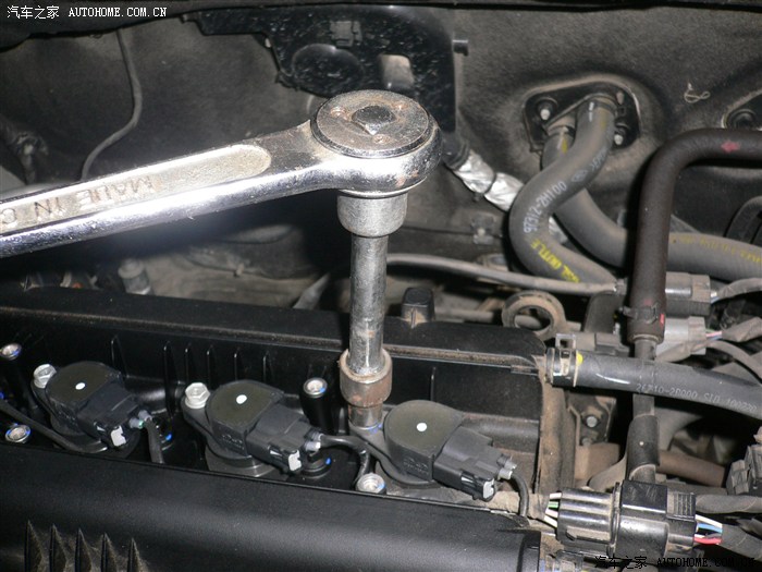

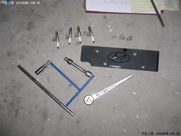

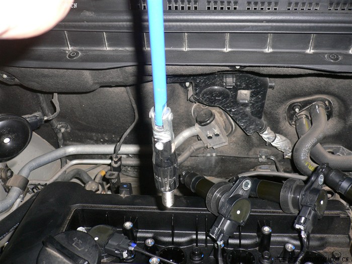

用16套筒扳手依次拆出4只火花塞,扳手力臂较短,火花塞上紧力较大,手力不够的人,可以拿根套管加长力臂,以便轻松拆出火花塞,当松动火花塞后,彻底松开螺牙,然后靠16套筒扳手自己带出来。
店家送的专用16套筒扳手可以带住火花塞,方便拆装。

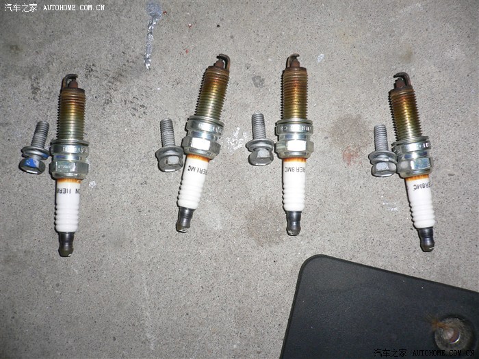

看看拆下的护盖,4只火花塞,还有螺丝,按顺序排好;所用工具10和16套筒扳手,还有加长力臂套管1根。

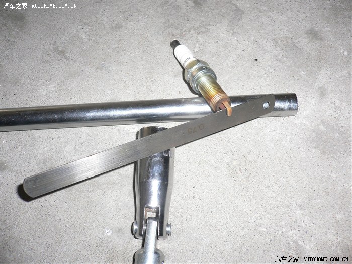

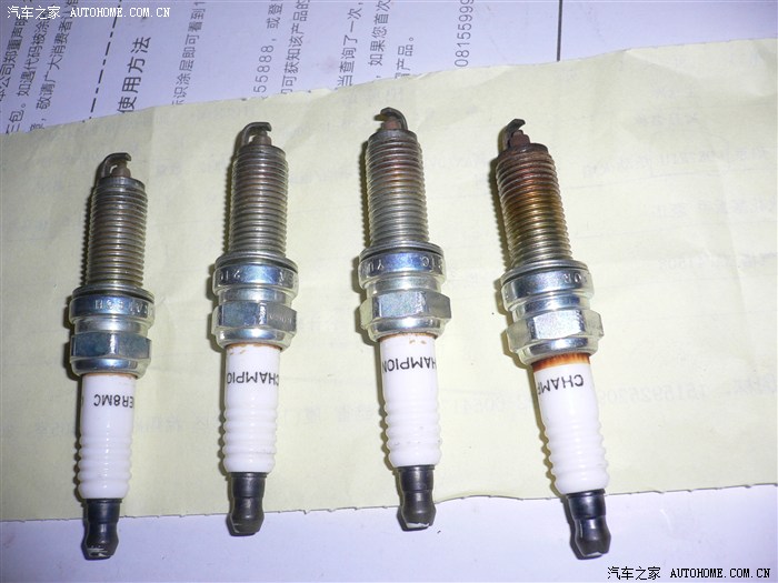

拆下的4只原车火花塞,行驶33000公里,都有漏气现象了,该换了,不过看看电极状态还好,燃烧状况还不错。
用塞尺比较一下新旧火花塞电极间隙,大约0.8mm。
按反顺序安装4只新火花塞,火花塞一定要用力上紧,避免漏气,通常是螺丝带紧后,再用力上紧180°角就可以。当然有扭力扳手按说明书扭力上紧更为科学了。
四只旧的火花塞清洁一下,先作为备用,其中有1只还没有清洁,比较一下,真的不一样。

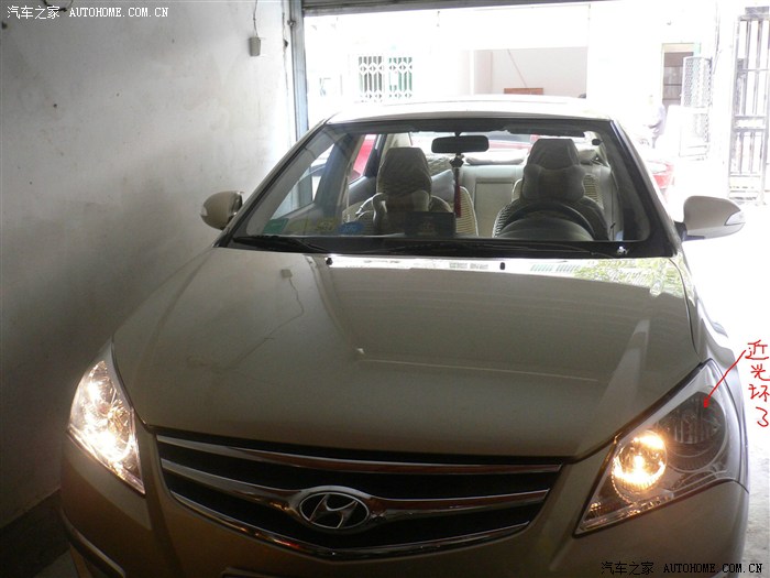

看看左边近光灯不亮了。

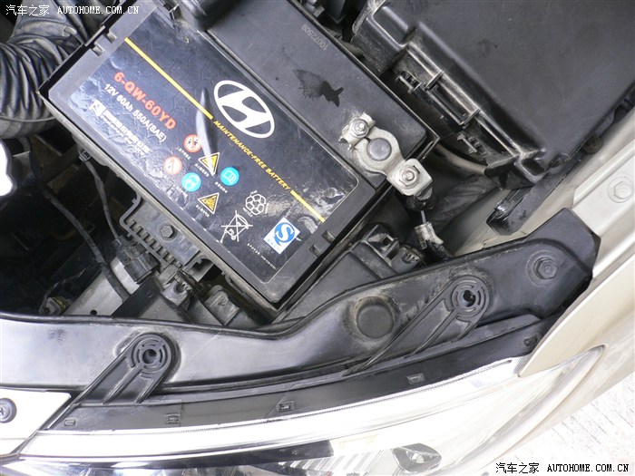

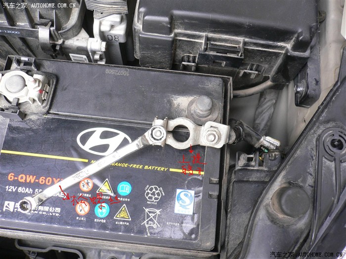

先拆掉电瓶负极,移开负极电线,能让出拆灯泡的空间,也确保不带电作业的安全。

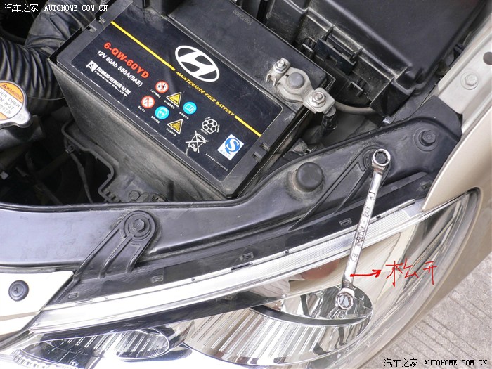

松掉大灯2只固定螺丝

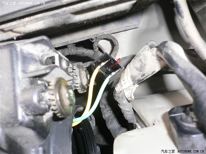

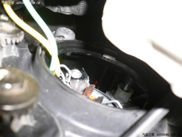

拔掉大灯插头,并且移开插头以便拆卸灯泡。
用手抓住灯泡插头,慢慢地取出灯泡。(看看红色箭头)

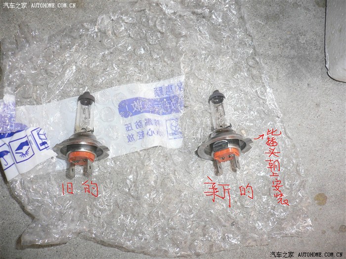

比较一下旧的灯泡及新的灯泡,一模一样的。

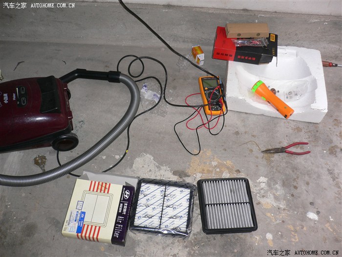

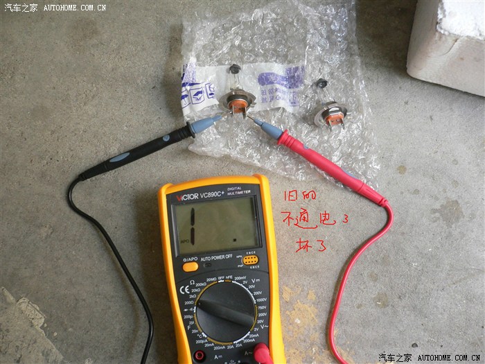

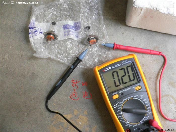

用万用表检测一下,新灯泡能通电。
用万用表检测一下,旧灯泡不能通电,已经坏了,用来4年,第一次坏了灯泡,看来其它大灯泡也差不多了。
按反顺序安装就可以了,这里必须说明一下,灯泡有一个方向凸片一定要朝天方向,才能轻松装好灯泡,方向如果错误,灯泡就装不进去,切记!!!

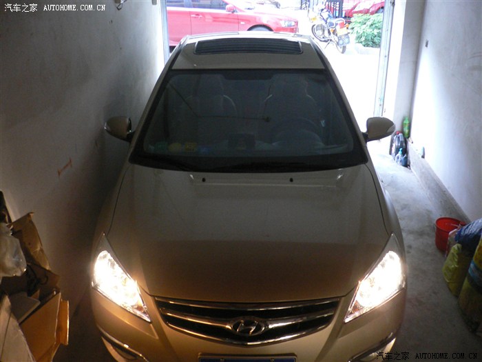

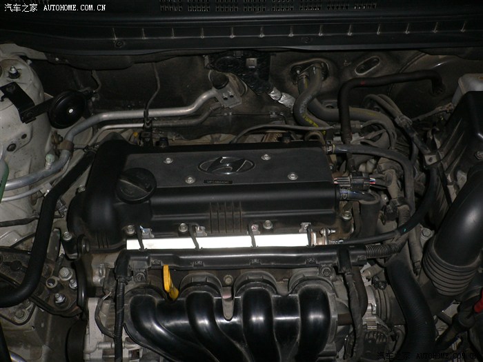

完工后,检查一下发动机舱是否有遗漏事项。
试试大灯,都亮了。
