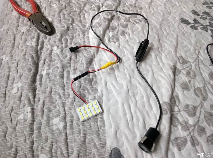

第一步:网购(便宜,种类多嘛)工具、线材、灯……
迎宾灯一对23块钱,买了两对(前后四门嘛),还有买了两个LED阅读灯,一个7.5元。
同时买了3M双面胶、线材、还有工具:万用表(其实也不是一定要用,我是没教程,第一次装,我怕损坏原车电路,所以买了测量电路用的) 、螺丝刀和小扳手(其实这些家里有,我没买,但是也是必须用到的),还有……(其他的,我想不起来,看到图片了在解释吧)

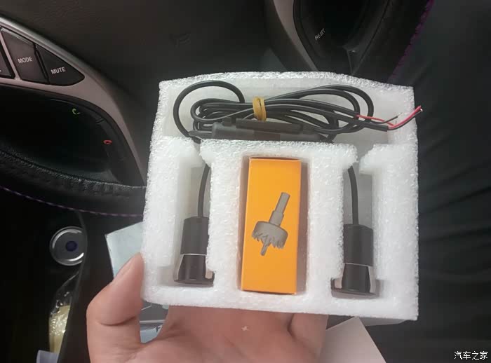

迎宾灯包装
一些用到的工具:万用表,剥线钳等
包装里面的迎宾灯,中间那个黄色小盒子里面是开孔器(配合手持电钻使用,大小是迎宾灯刚能装进去的大小)

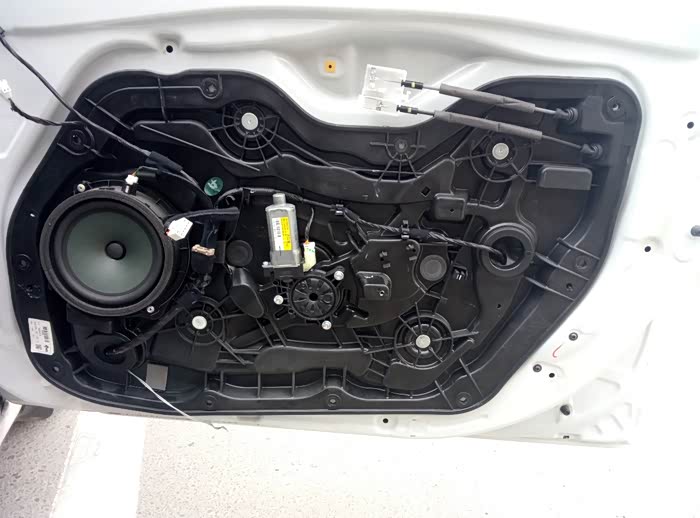

拆过前门门板后,里面的布置。

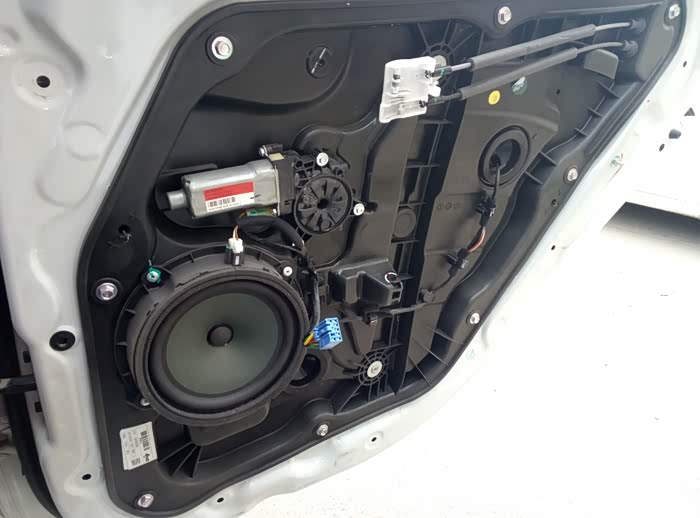

拆过后门门板后,里面的布置。

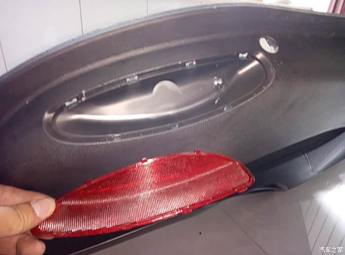

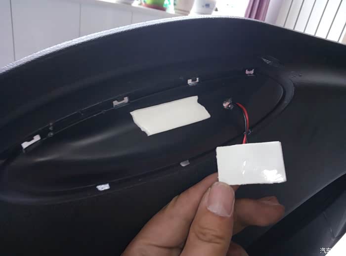

前门,门板拆下来后,从里面把红色塑料片拆下(有小的卡扣,需要小心取,要不然断了就不好弄了)
这就是LED阅读灯,此时要安装在上图红色塑料片里面位置,安装后的红色门灯。详细看图,灯珠数量决定面板大小,这个大小很关键。小了不好看,灯亮度不够,大了装不了。
上图中的灯,用双面胶固定,因为里面不是平面,所以找厚点的双面胶固定。

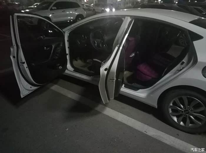

这张图,就是四门门板拆下来后,拿回家开孔装灯的时候的全景图
手持电钻,钻头用迎宾灯送的开孔器更换。

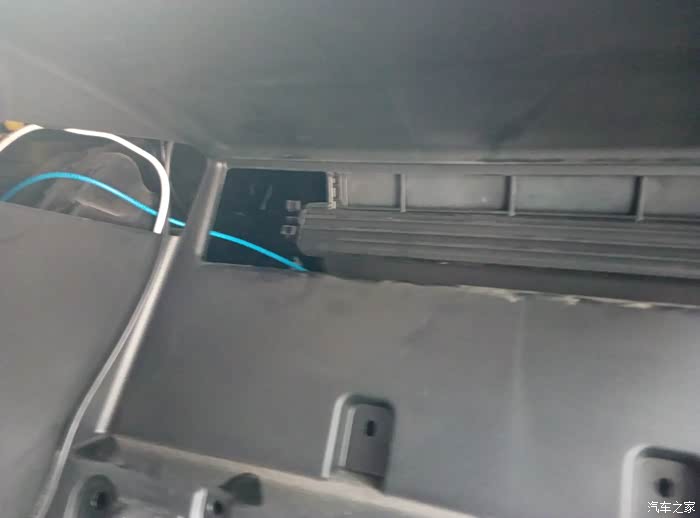

拆开手套箱,将线从右侧传至左侧,与阅读灯接出来的电源线相并联(注意区分正负极,阅读灯位置万用表可测出正负)

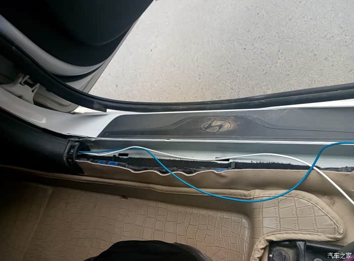

左右两侧电缆走门槛内侧,跟原车走线同一位置。这里需要说明的是,分到左右两侧的电源线还需要并联电缆,因为要进前门的话需要电缆。到后门的话直接将电缆传至后门就可以,不用在另外并联电缆了。

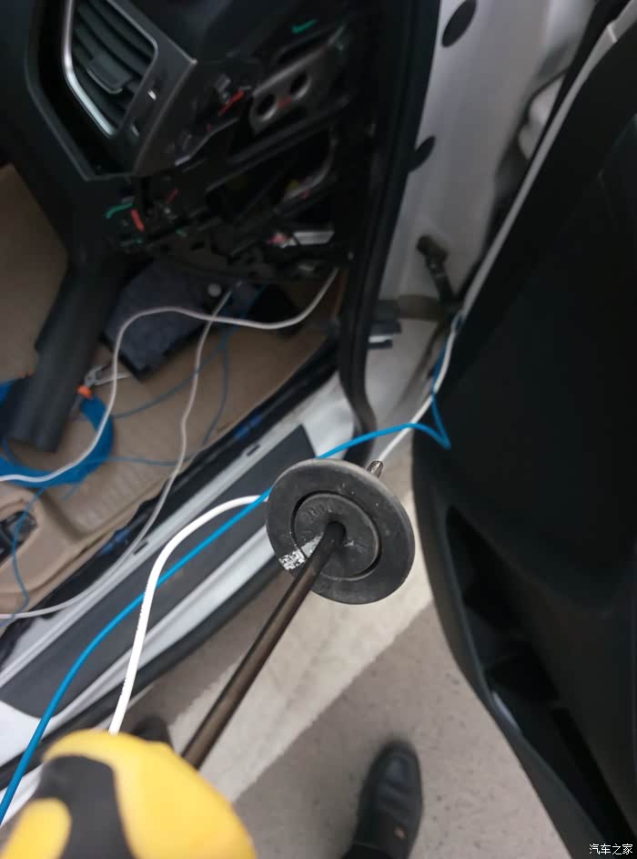

从车内将电缆穿至车门的时候,有点麻烦,因为车门是活动的,电缆需要保护,以防时间久了电缆磨损,出现麻烦(自燃、烧坏车内仪表之类的),拍的照片可能不清晰,如需要可以联系我,我详细解答。
这就是车内到车门之间穿线的过程图……
这就是车内到车门之间穿线的过程图……(右侧前车门,车内视野,也就是手套箱下方,护板里面)
这就是车内到车门之间穿线的过程图……
这就是车内到车门之间穿线的过程图……

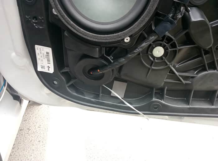

看电缆上的橡胶垫,这个是车门空余的一个空洞,也许是预留的穿线用的,所以我就用了,可能车年份不一样,是不是没有预留也不一定,我没看过其他年份的车。

用铁丝引线……
用铁丝引线……
这就是车内到车门之间穿线的过程图……

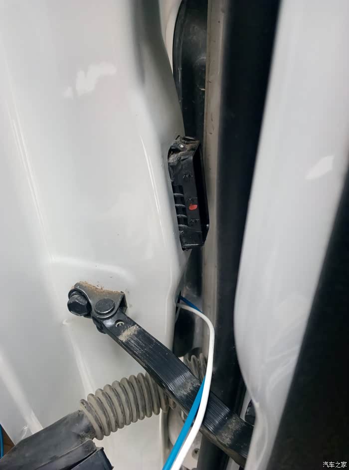

我们所穿的线,要经过原车线束保护套管(防水和保护线束不摩擦)

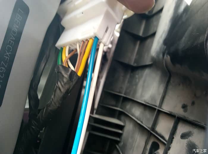

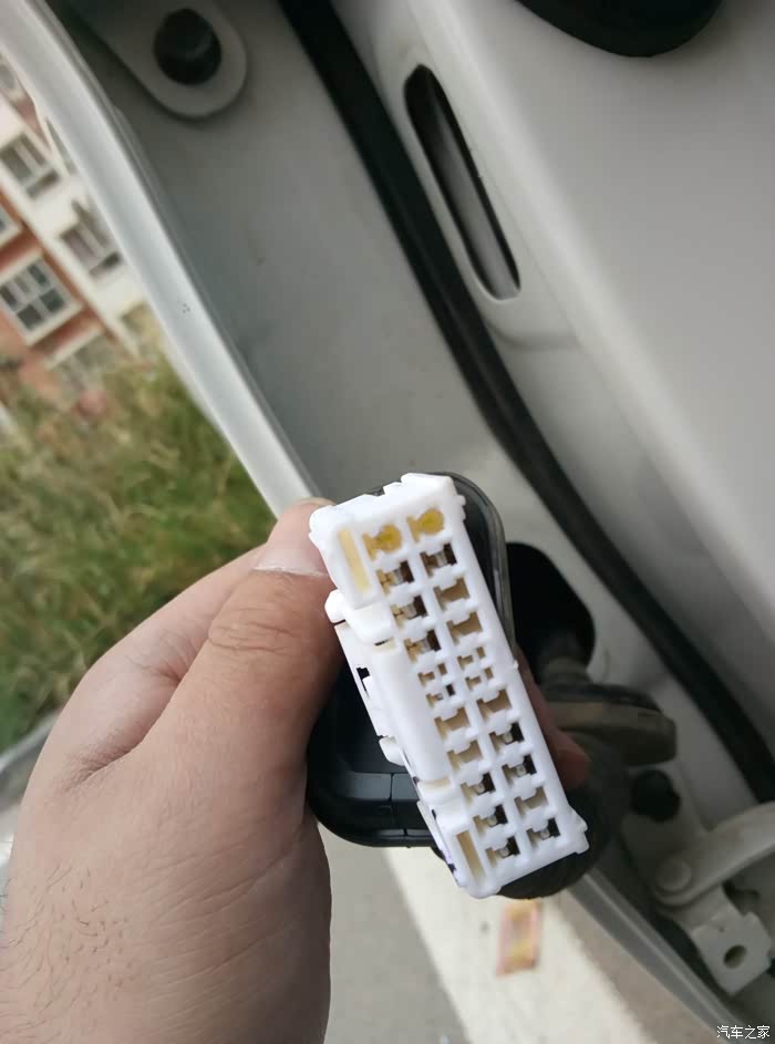

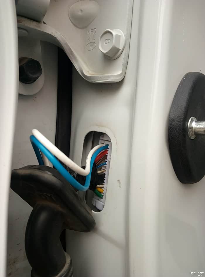

这是后排车门穿线中,这里是一个对插头,每个门都有对插头,前门位置有限没经过对插头,但是后门空间够了,而且不像前门没有预留的穿线孔,所以只能用到此对插头了。其实经过这里也比较美观,不经过这里也没办法穿过去,很纠结,也很无奈。
这就是车内到车门之间穿线的过程图……
对插头最顶端两个孔位是空余的,所以刚好将电源线从这里传过去。
这就是车内到车门之间穿线的过程图……

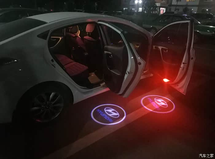

安装完成!

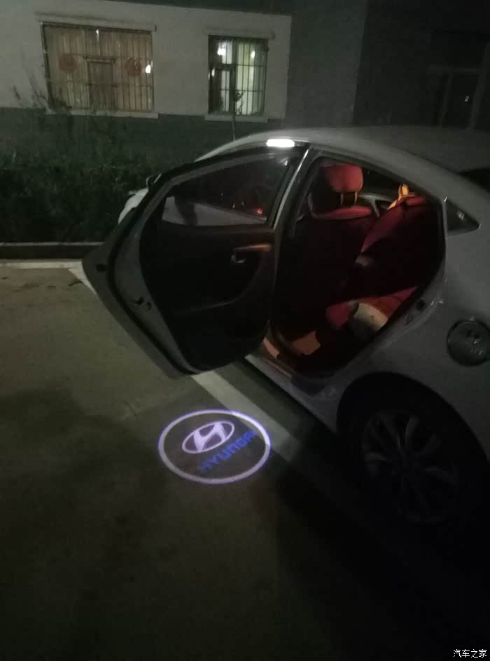

效果图:后门迎宾灯……
效果图:后门迎宾灯……

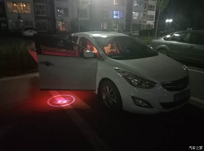

效果图:右侧前、后门迎宾灯、前门门灯……

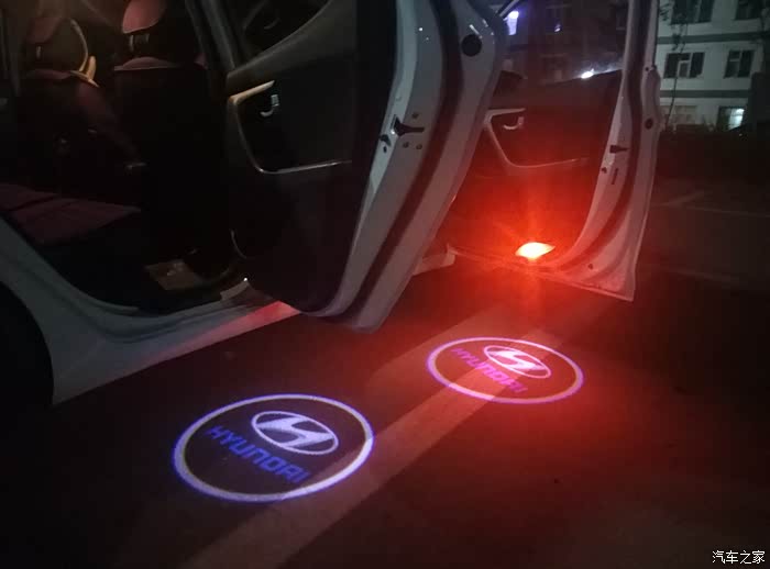

安装完成!
效果图:前门迎宾灯……
效果图:前门迎宾灯……

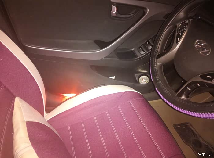

效果图:右侧前门门灯(车未启动时,关门后的几十秒内阅读灯是不灭的,此时的门灯)……
