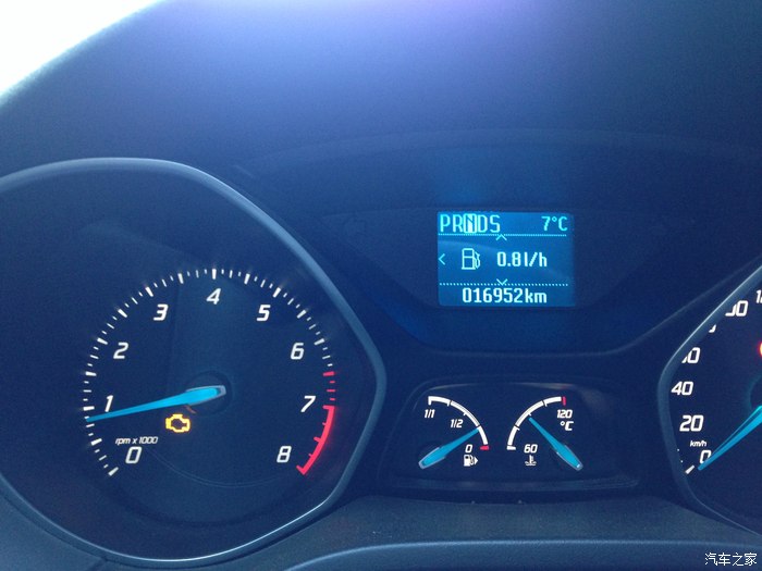

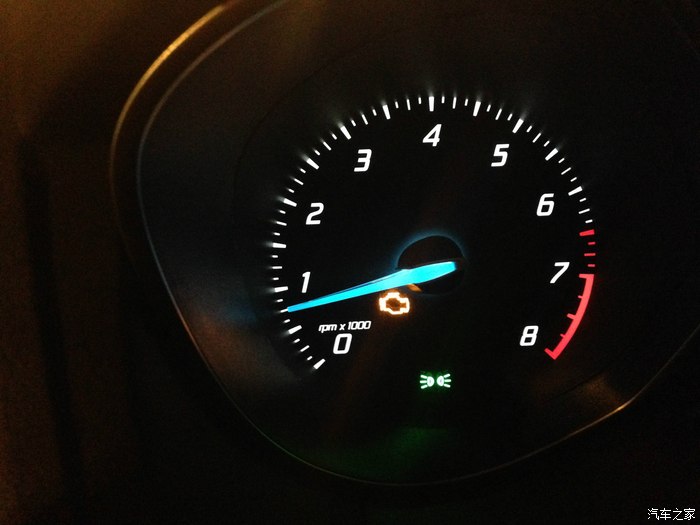

       上周的时候我盘算着周末正好是双休,决定抽一天去检查一下变速箱。结果周六晚上又出问题了。我从东四环一直开往西四环(一路走四环),那天北京特别堵,车依然是低速加油抖动。大概是开到北四环没多久,我突然发现仪表盘上有一个故障灯亮了,我不太懂车,我猜可能是发动机灯。到地方以后我给我亲戚发微信图片,他告诉我就是发动机故障灯。晚上回家的时候我就一路担心不知道什么情况。周日一早8点我就起来了直奔4S店,本想8:30人家开门我就到,第一个去修,结果我8:30到的时候前面排了大概七八辆的样子。过了一会有人接待我,问我情况,我就说了。他直接跟我说,最近他们店遇到好几个了,很可能是油品出问题造成的,那些同样问题的车友都是火花塞拔出来头上是白色的,就说明是用了劣质汽油,并且他强调这个问题要自己付费修理。

这是周六晚上亮灯是拍的。
这是周一今天早上上班路上等红灯拍的。
