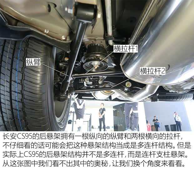

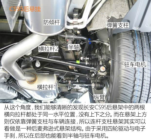

       CS95作为一款国产中型SUV再次进入大家的视野,本次露面离量产上市不远(说是2017年3月上市),所以,更多的车辆信息得以公布,其中,有很多介绍说CS95的后悬挂是多连杆悬挂,但是,有篇***专门介绍CS95后悬挂,说是连杆支柱悬挂,对照多连杆支柱悬挂,CS95的后悬挂确实不是多连杆悬挂,它只是麦弗逊悬挂的一个变种,有个新名字,叫做连杆支柱悬挂。

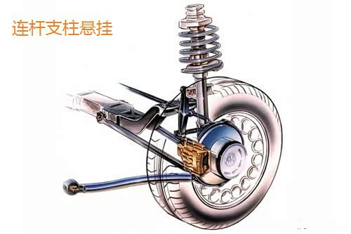

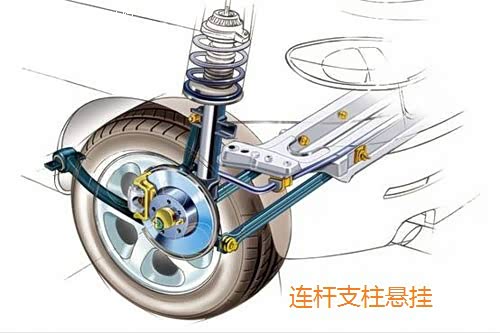

连杆支柱悬挂:
         连杆支柱与麦弗逊悬挂一样,用来支撑车体也是减振器支柱,他把减振器,减振弹簧组装在一个总成中。连杆支柱悬挂也有一跟粗大的减振器支柱,与麦弗逊悬挂的主要区别在于,悬挂下部与车身连接的A字型控制臂改成了三根连杆定位。转弯时产生的横向力来,主要由减振器支柱和横拉杆来承担。它具有与麦弗逊悬挂相近的操控性能,又有比麦弗逊悬挂更高的连接刚度和相对较好的抗侧倾性能。但是同样也存在麦弗逊悬挂的缺点,就是稳定性不好,转向侧倾还是较大,需要加装平衡杆来减小转向侧倾。
          相对纵臂扭转梁来说,它达到了全独立悬挂的结构要求,并且运动部件质量轻,悬挂响应性好,舒适性和操控性要优于纵臂扭转梁的,但比真正的多连杆悬架要差一些。不过其占有空间小于真正的多连杆式悬挂,成本也低于多连杆悬挂故被不少厂家采用。
连杆支柱悬挂优缺点:
       主要优点:结构简单、占用空间较小、制造成本较低。
       主要缺点:横向刚度依然有限、稳定性不佳、容易加剧前驱车的转向不足特性
       适用车型:中档车的后悬挂。
