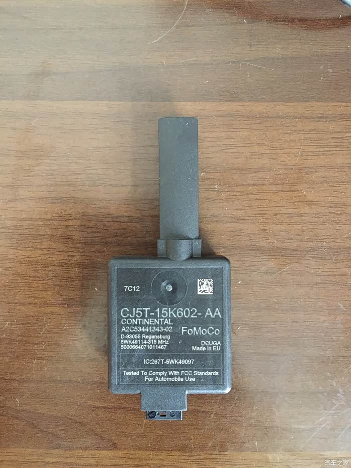

继首改sync3之后,添加我的车友太多,不能及时的一一回复网车友见谅,需要编程参数匹配的车友私信我就可以了,最近研究了一下北美翼虎顶配车型的原厂遥控启动功能,加拿大顶配翼虎也有这个功能,发现有一键启动的车型只需更换高频接收天线和两把原厂遥控器,刷一下频率参数,刷一下遥控启动功能 因为国内的翼虎车型是欧版配置,在欧洲对汽车排放要求高,所以不允许驾驶人不在车内启动发动机,但这个小功能在冬天和夏天就能体现它的作用,也欢迎车友和我一起交流,不断完善。
原厂的接收天线,10刀左右

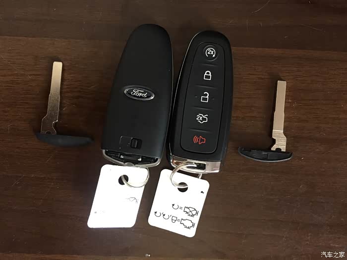

遥控器和小钥匙头,按一下锁车键,在双击2X启动,熄火按一下2x就可以,红色的喇叭键是寻车功能,按一下喇叭响,灯光闪烁

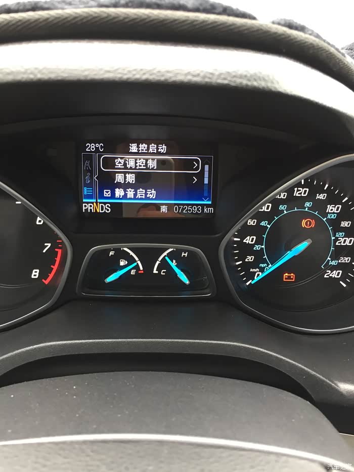

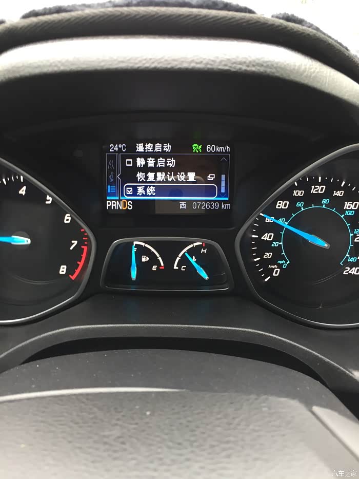

系统里的遥控启动设置
空调控制里可以设定启动后温度调整,前档加热,后加热,后档加热后视镜也加热

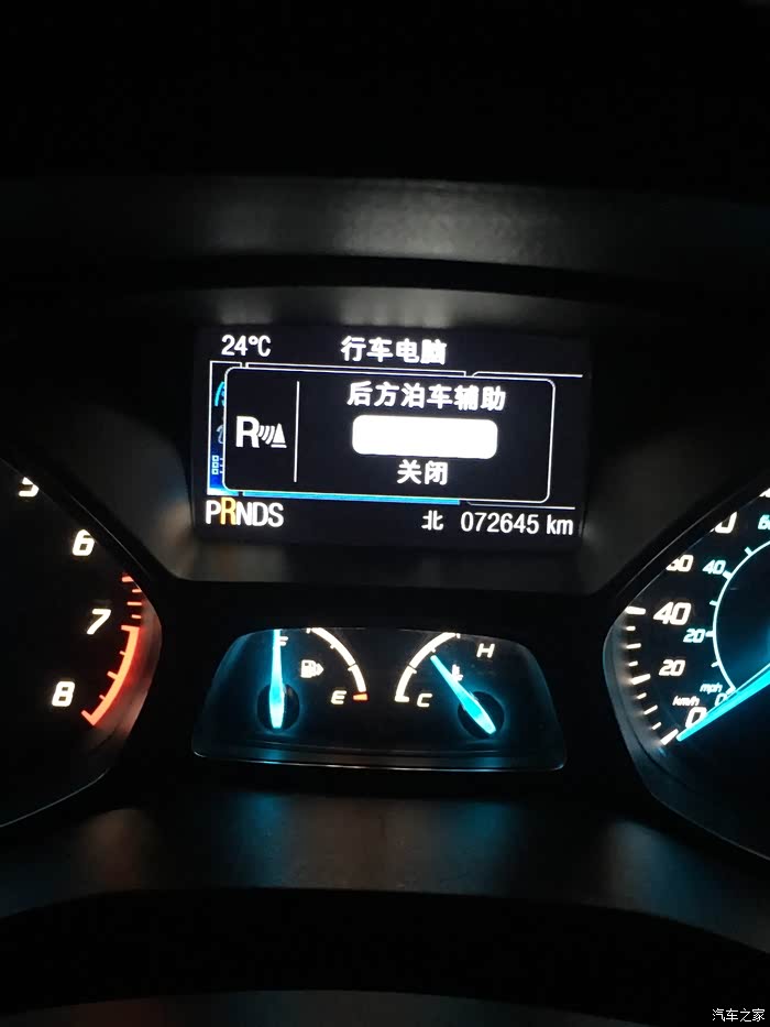

刷完参数仪表多了一个雷达开启关闭的选项,雷达正常使用
