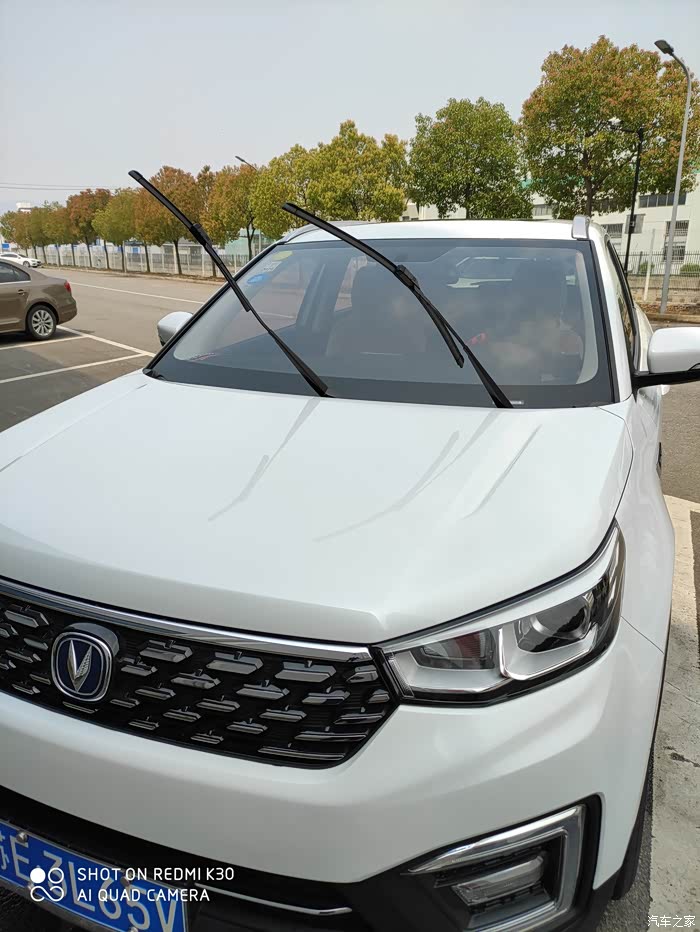

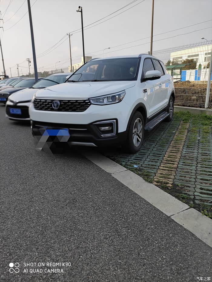

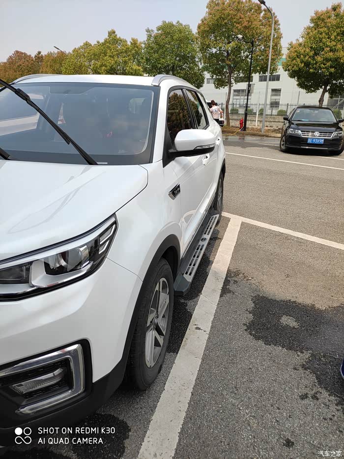

45度角看起来酷酷哒,和边上的轿车相比,真是威武高大了,哈哈😄😄

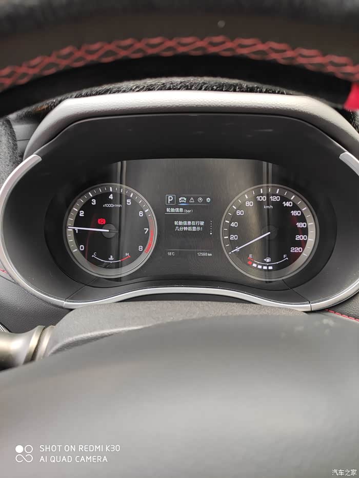

标配胎压监测,很实用的一个配置,
车车启动行驶了几百米后,才能显示胎压信息

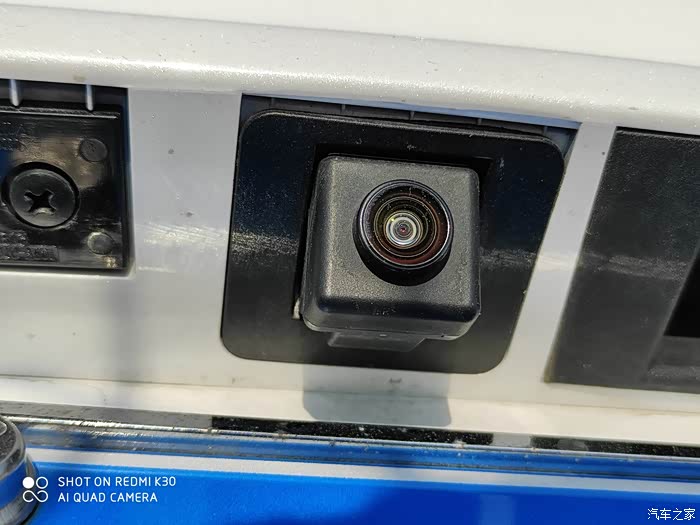

尾部的倒车摄像头,这个配置对新手对老手都特别的方便。

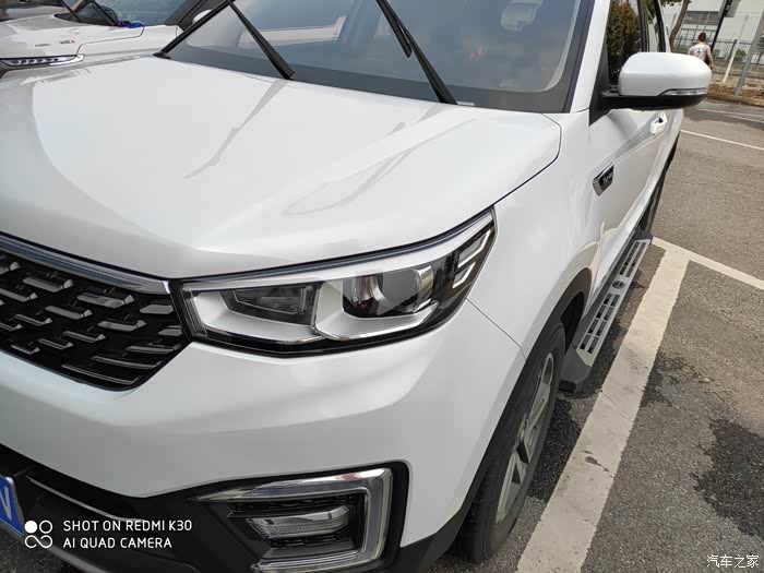

特有神的前大灯组。

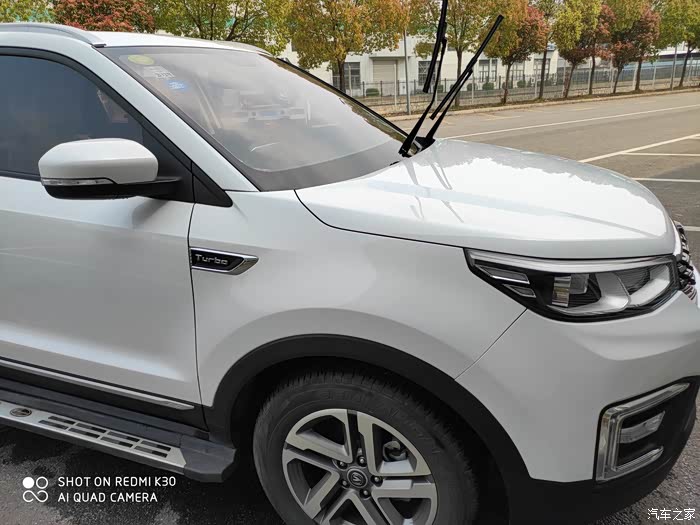

侧面看,越看越喜欢。

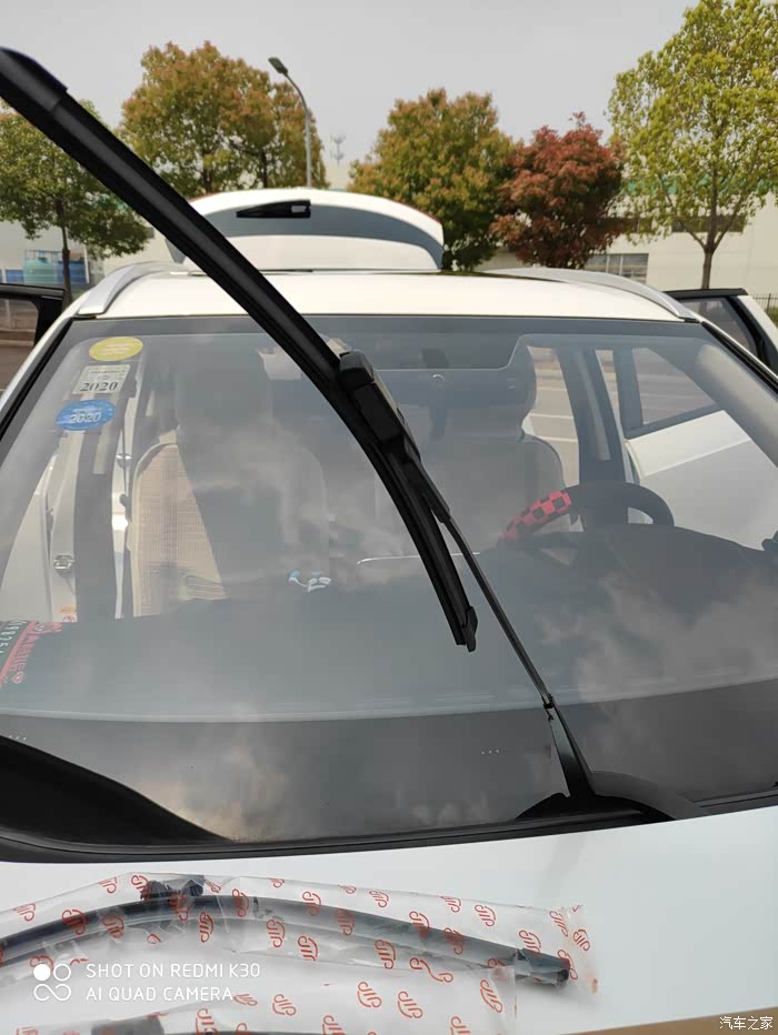

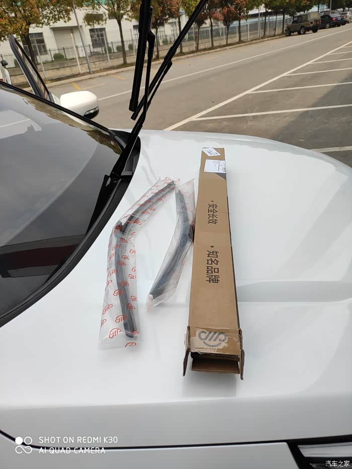

到货啦

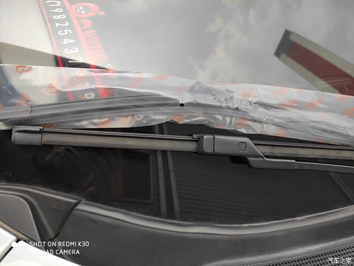

比划一下,长短一致

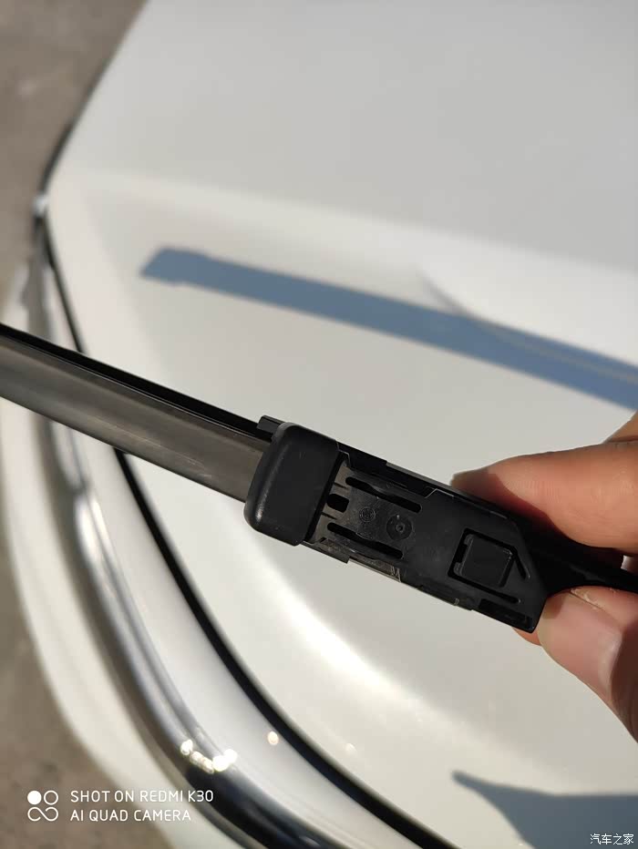

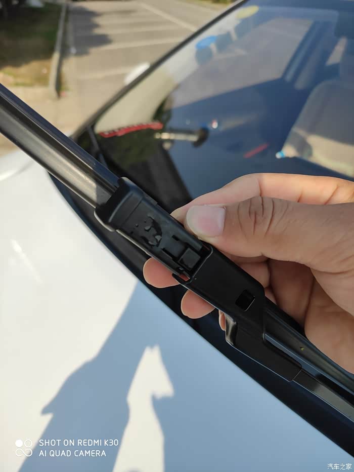

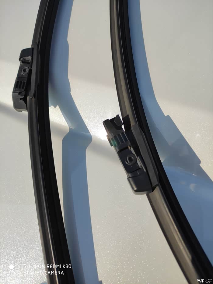

确认过是按钮式插口,这个必须要搞正确了

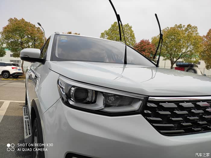

拆除工作之前最好找毛巾或其他软东西垫在玻璃挡上,防止雨刮器的回弹砸坏前挡。

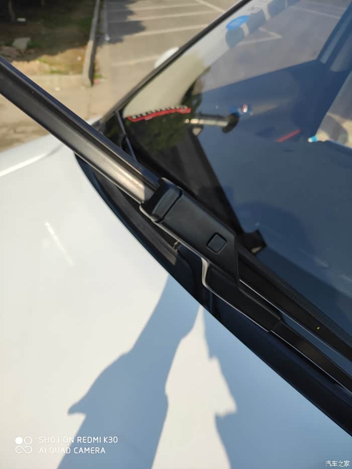

拆除很简单,按下按钮并往外直拔就是。

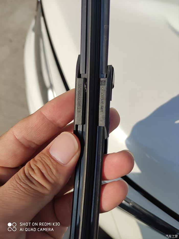

不是U型

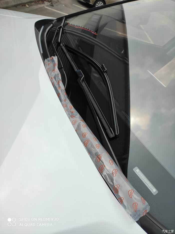

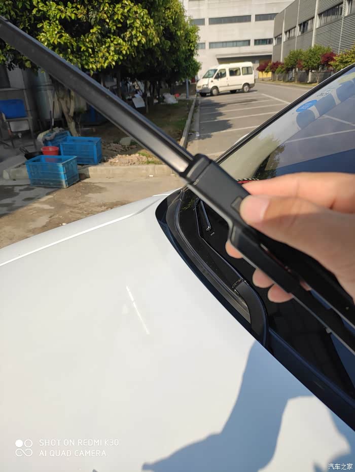

换上新的雨刮,槽口套入卡轨,往里推
看到按钮完全露出卡口就到位了
用力推拉一下,确定不会拔岀来

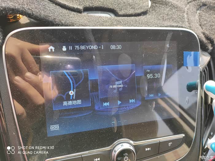

中控大屏带车机导航的,

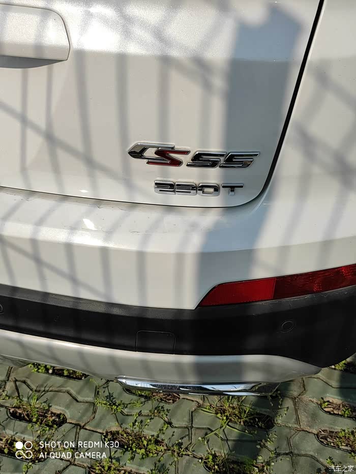

CS55,230T
