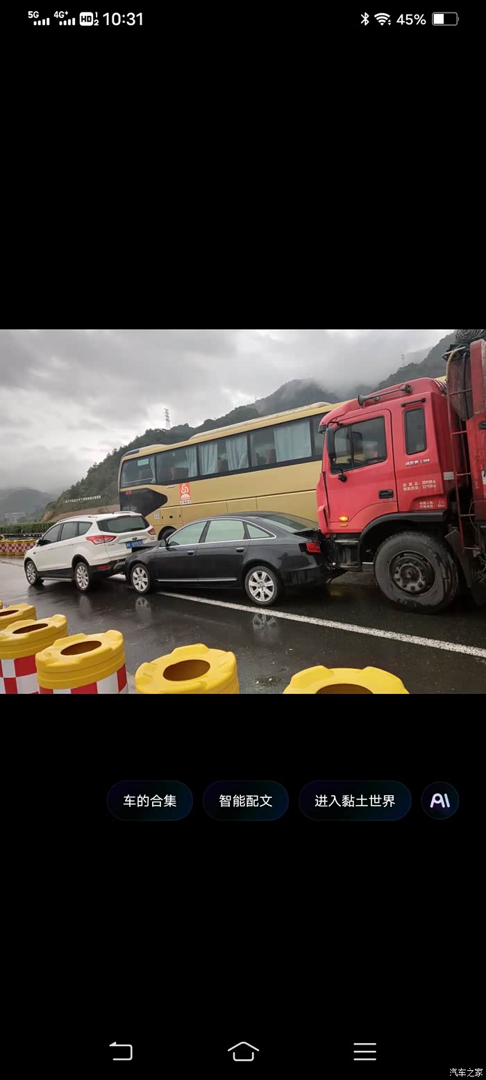

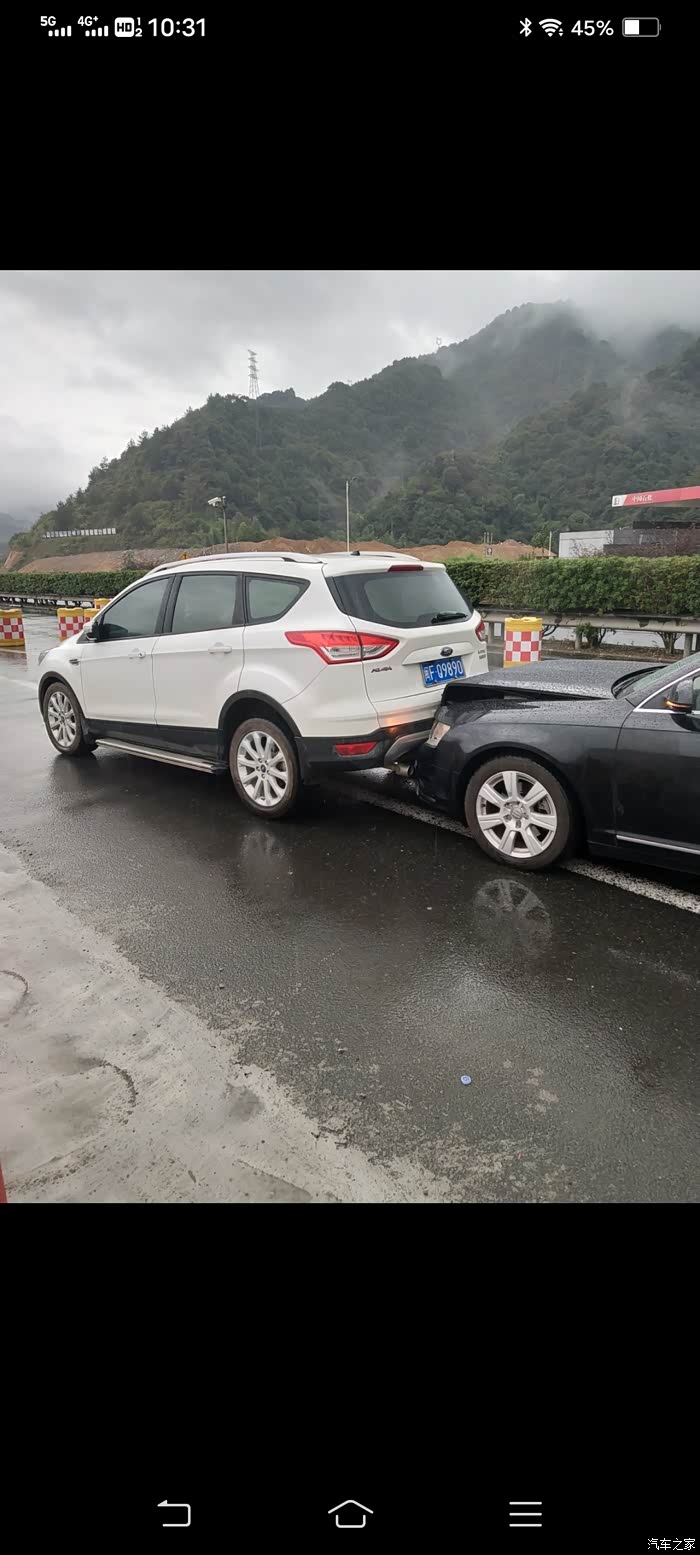

这是第一次故事,2017年10月25日,当时龙岩高速道路改造,我正常行驶被后面大货车追尾了,车屁股被顶凹进去了,保险理赔10多万,主要是安全气囊爆了,搞不懂维修费用为什么那么高。
这是别人亲我屁股,我去舔别人尾巴的情形。

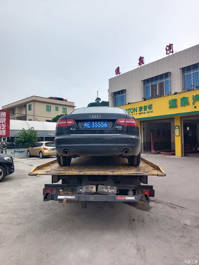

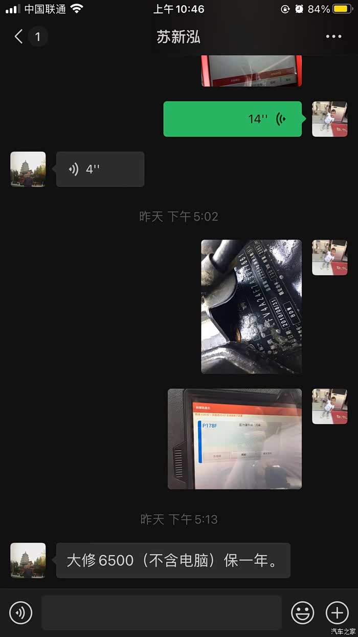

这是2023年一次去东山办事的时候,半路抛锚拖车的经历。主要是我的一个不好的习惯引起的,在此也给大家提个醒,CVT变速箱千万不要空挡滑行,千万千万。因为我经常高速空挡滑行,每次重新挂档的时候会有冲击作用力,导致变速齿轮断齿,终于有一次在高速上直接抛锚了。当时是正常行驶中忽然有顿挫感,然后东山上高速的时候,忽然前进无动力,R档可正常使用,反复几次挂档后仍然不能D档前行,不得不拖车到汽修厂,有个小技巧分享大家,当时保险有两次好像60公里免费拖车,东山岛汽修差不多120多公里,我分两次申请使用了,那次拖车费用才用了一点点的个人费用。
这是拖车的纪念照。
当时请厦门的专门修CVT的大厂的报价,6500元,保修一年。目前使用,效果杠杠的,推荐!

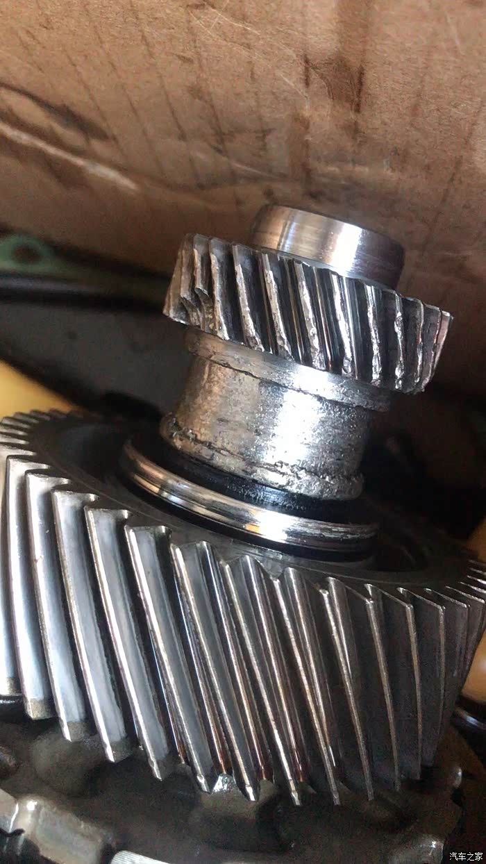

这是内部的齿轮故障图片。很恐怖的磨损。

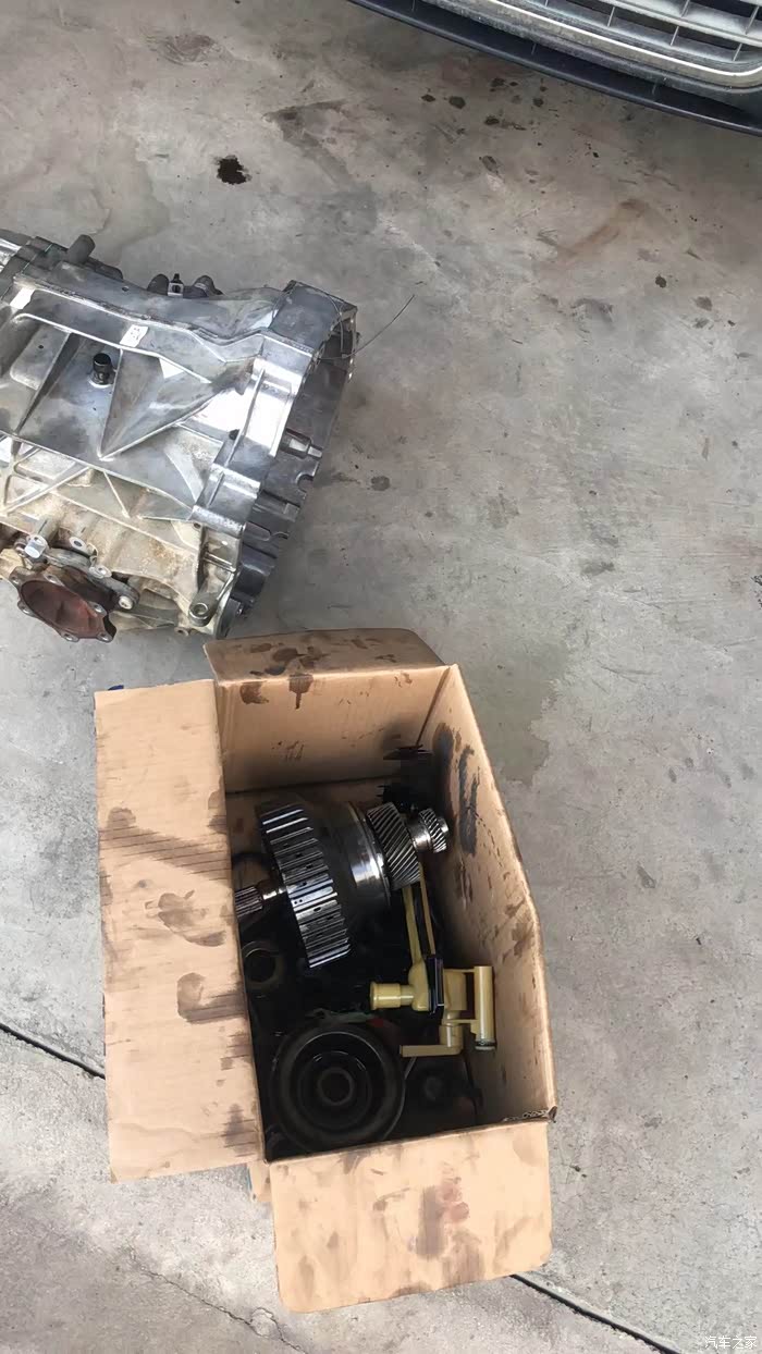

这是准备寄去厦门修的图片。
