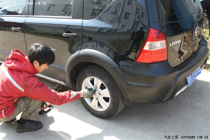

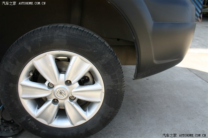

拧松轮胎螺丝

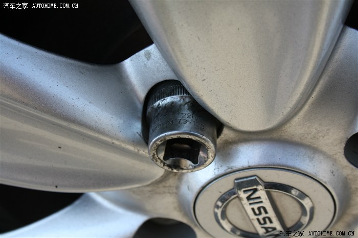

套筒尺寸

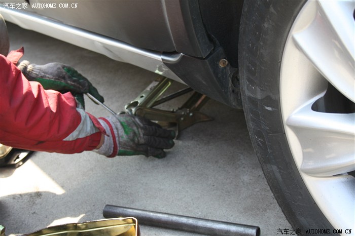

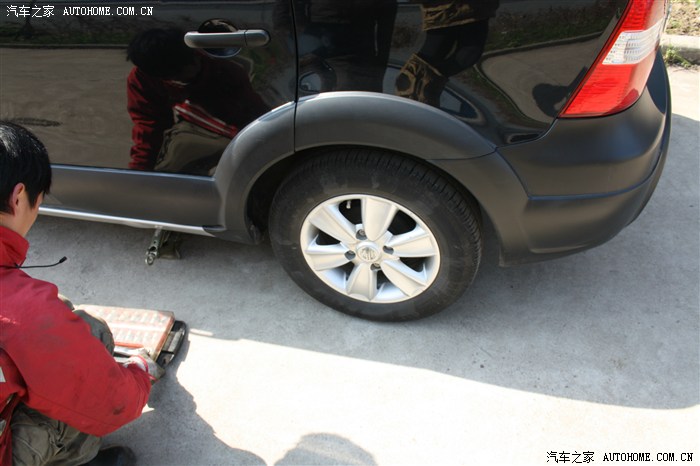

顶起后轮
拿掉轮胎

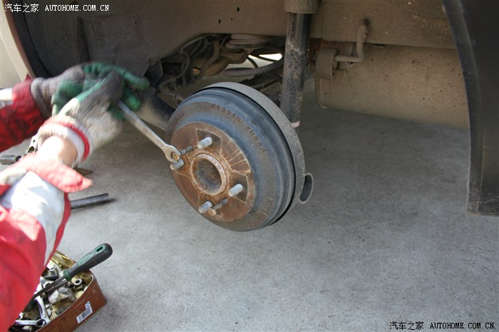

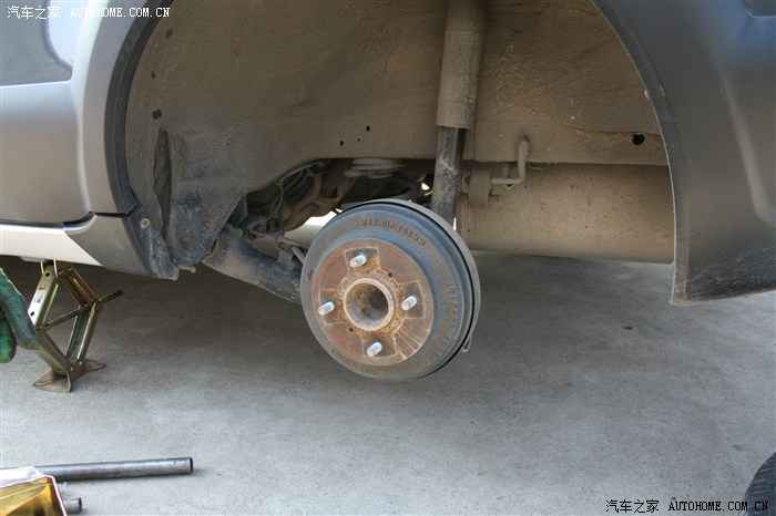

找两个螺杆拧进刹车鼓上的两个螺牙孔,准备顶出刹车鼓
继续顶

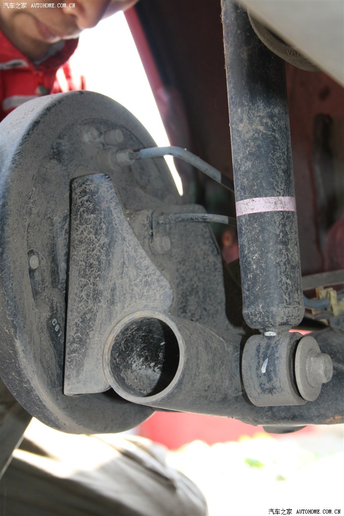

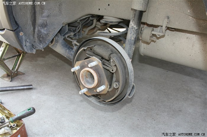

看到内部的东西了,轮轴和蹄片
拆掉ABS传感器
脑袋钻里面拆

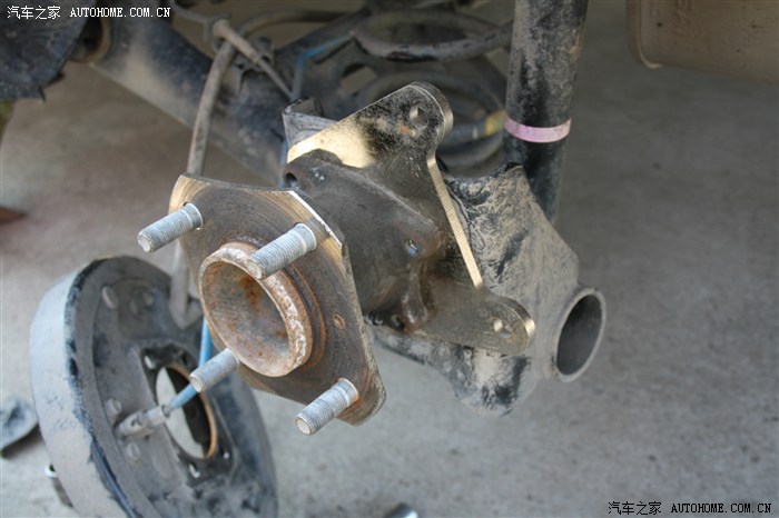

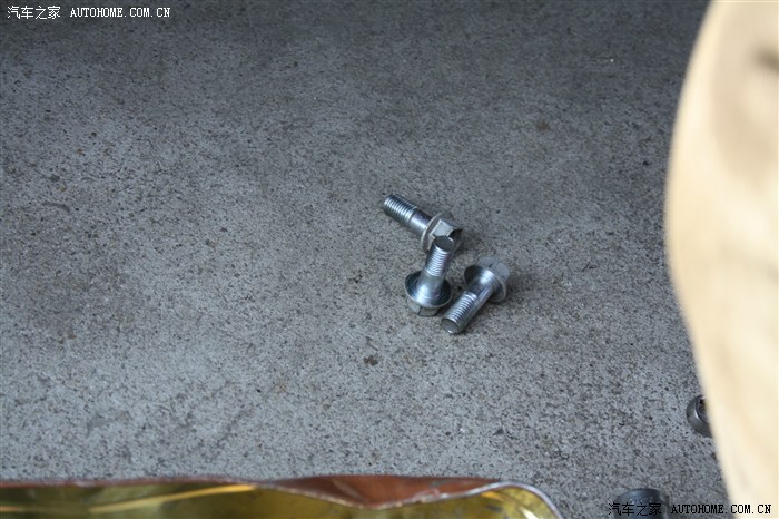

拆下四根轮轴固定螺丝

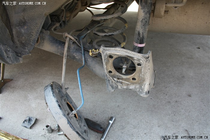

解体完成,油管先不拆,避免过多的漏油
装上桥码也就是卡钳安装支架,轮轴
再装上ABS传感器,拧紧固定螺丝

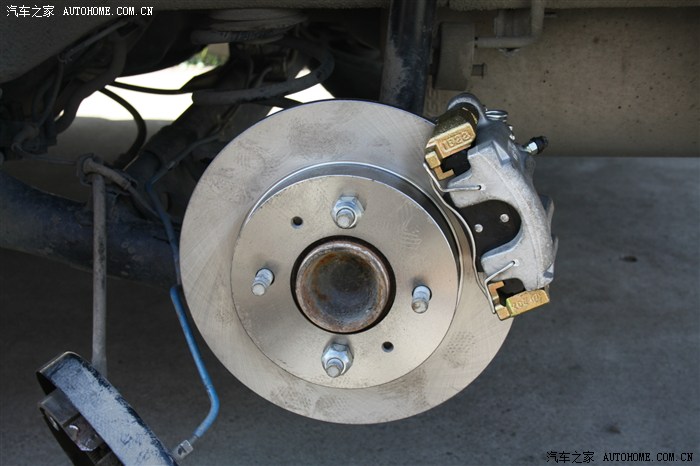

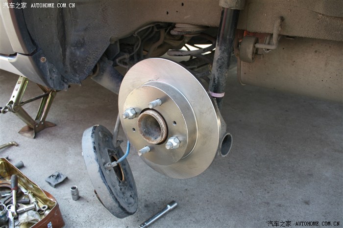

装上刹车盘
装上卡钳,是不是有点像了?
来个远景,这时候可以拆开油管,和卡钳油管对接,排气,套上手刹线

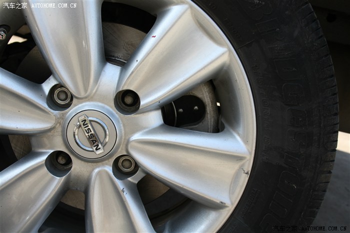

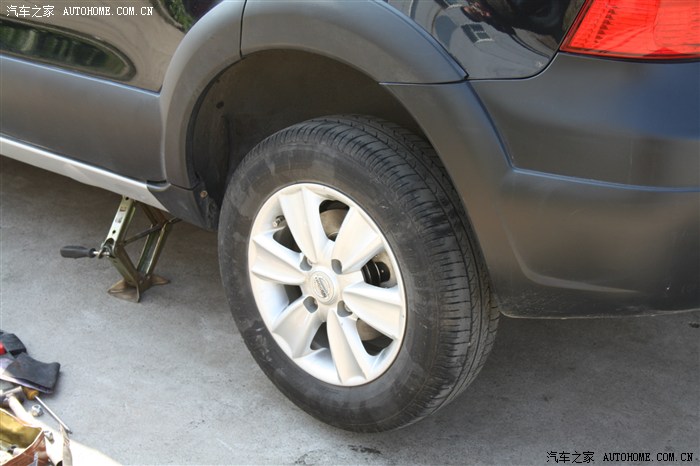

装上后轮,另一边重复同样的步骤
碟刹完工
换个角度
最后上路试车,感觉和鼓刹完全不同,刹车踩下,就感觉后轮被拽住了,没有以前的那种刹车磕头感了,就是有点偏软,估计是刚改完,片和盘之间还没有完全磨合到位,应该磨合一段时间会好的。另外缺个防尘挡板,回头开模冲压去,这样就更完美了。
