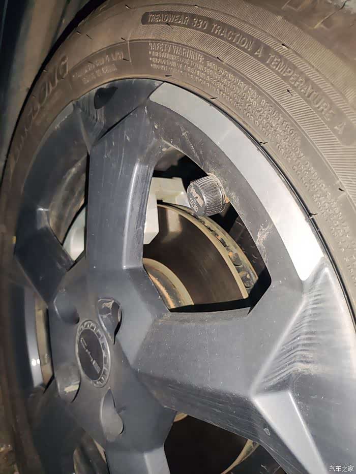

2.胎压监控
胎压监控分为外置和内置两种,内置款是把传感器固定在轮毂上,需要卸轮毂轮胎再安装,优点是信号采集比外置款灵敏,缺点是安装麻烦,价格比外置款贵,电池没电了换电又得拆。。。。外置款的话,安装简单自己把传感器拧气门芯上就行,换电池简单很多,价格便宜些,但没那么灵敏,而且怕被不懂事的小孩子拧走。。。
内置款传感器,需要固定在轮毂上
外置款传感器,直接拧气门芯上就行
我选择的外置款,看中它的方便,灵敏度也还ok,据说内置款才是主流,大家根据自己的喜好和预算选。有一点要提醒的,不要买杂牌,哪些品牌靠谱大家自行百度

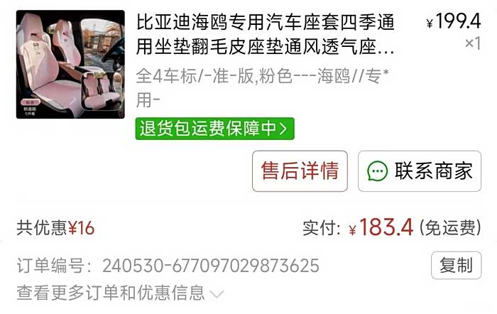

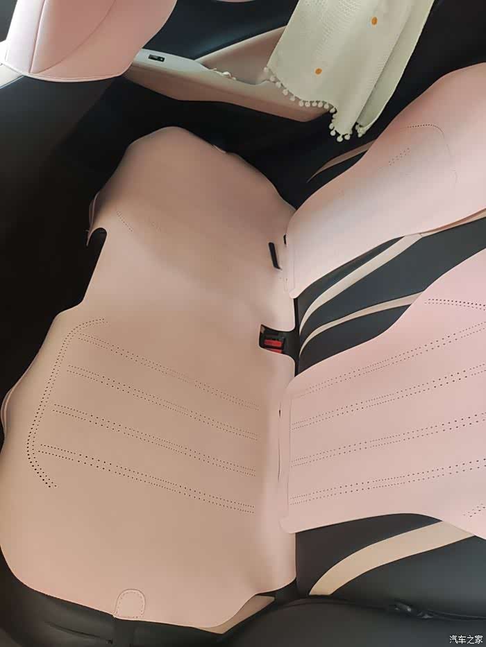

4.座椅套
这个没啥好说的,选择自己喜欢的颜色,款式,图案就行,只要不是劣质品,不存在哪种材质一定优于其它,各有各的特色,只需要注意一点,如果座椅两侧有安全气囊,不能买全包的座椅套,安全第一,其他的没了。粉嫩粉嫩的跟海鸥更配

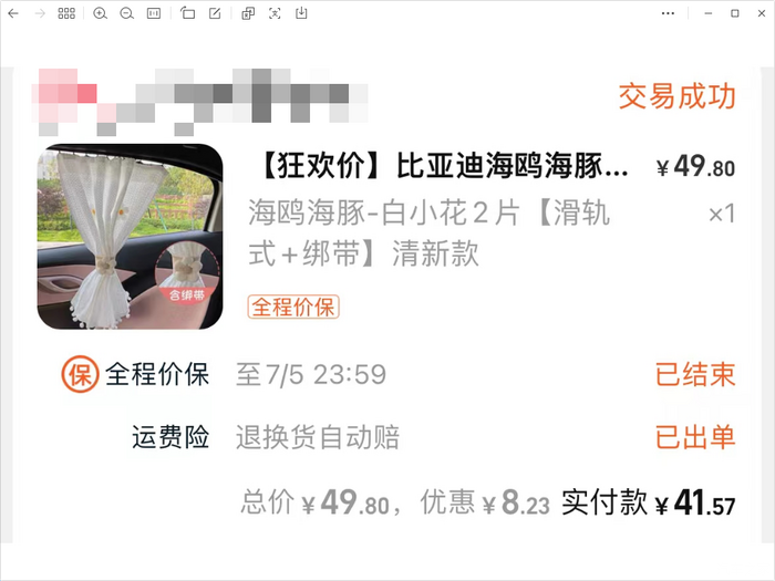

8.后排隐私帘
买这玩意主要是因为海鸥自带玻璃全是透的,毫无隐私可言。我开车倒也无所谓隐私不隐私的,后排偶尔坐人,车没贴膜,就整个帘子遮光。这个就纯看个人喜好买了,花色啊,材料之类的

2.胎压监控
外置的胎压监控安装很简单,把前后左右四个传感器拧对应轮胎的气门芯上,然后连接下显示器就行了
安装没啥难度,有手就行,拧传感器的过程中,气门芯因为被顶会有极短暂的放气声,属于正常情况,拧紧传感器但不要过度拧,气门嘴也是橡胶的太用力怕给干断了。加了传感器,不会导致轮胎通过气门芯缓慢放气(这也是提醒大家不要买杂牌的原因之一,杂牌的,鬼知道会不会导致气门芯漏气)

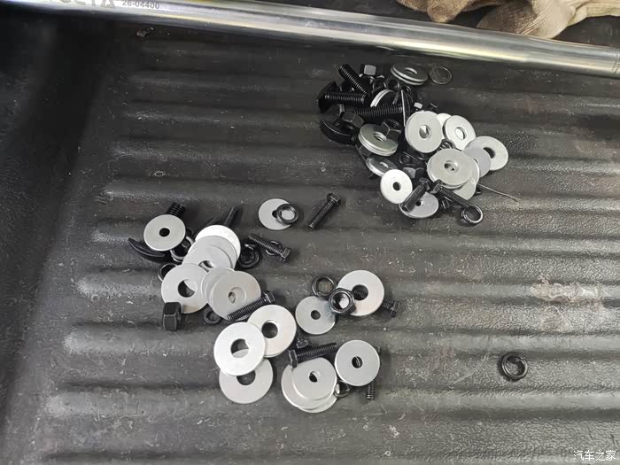

3.电池护板
在电商买了护板后,有条件的可以自己安装,车子底部都有预留螺丝孔,安装过程就是拧螺丝,打螺丝,最好两个以上的人操作。我找的天猫养车店帮忙装的,我的护板大,安装费要50。海鸥后备箱装不下405的护板,建议跟安装的地方协调好,把快递直接寄到他们那然后去装
使用的螺丝
使用的工具
举高高,可以看到电池没有损伤跟划痕,水痕倒是很多
上螺丝,螺丝真的很长,我感觉有5cm,螺丝是直接拧在底盘预留的螺丝孔上的,这里有个细节注意下,螺丝要先拧一个螺帽上去。为啥呢?因为护板是合金的,直接接触电池的话,行驶过程中震动可能导致护板刮伤电池,在它们之间加个螺帽就是很好的解决方案,这样做对散热的影响也小点。

4.座椅套
我选的翻毛皮皮材质的(从价格,手感来看不是翻毛皮,问题不大,只是挡下脏东西),安装简单,靠背套上去,坐垫放上去,塞下卡扣就好了,用久了可以拆下来洗一洗。材质,颜色款式依据个人喜好选择就好,就一点要注意,如果座椅上带了安全气囊,不要买会包到气囊的,会影响气囊弹出

8.后排隐私帘
海鸥的玻璃基本不隔热,后排装个隐私帘挡挡太阳,网上买个直接挂的就好
