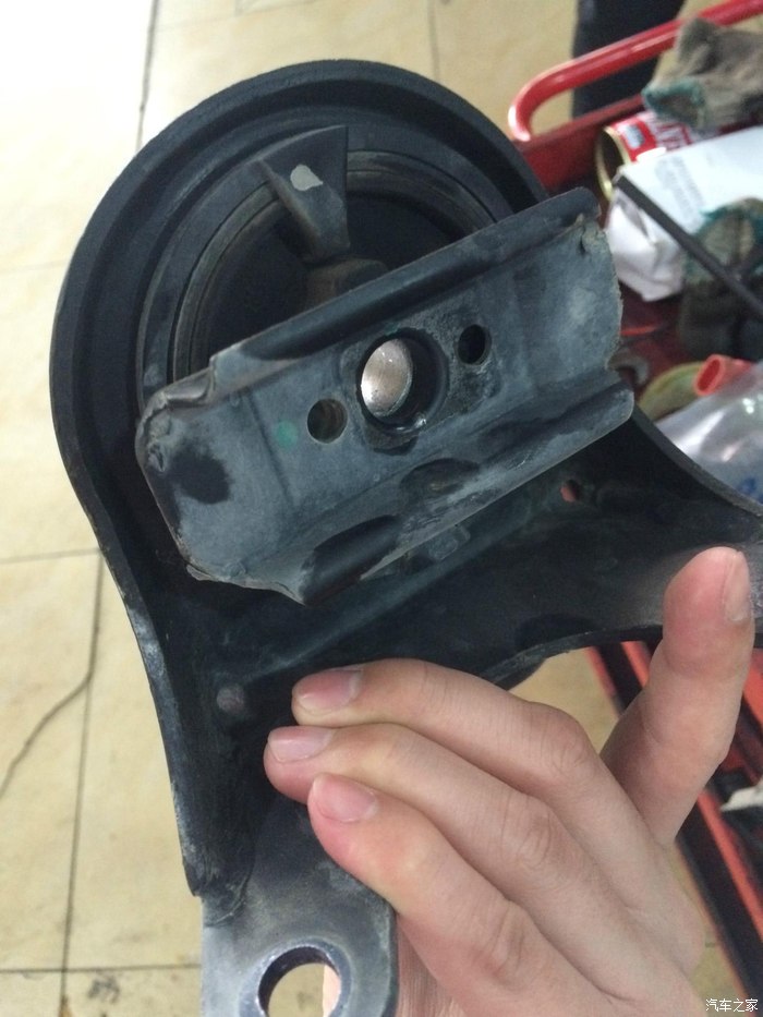

这个是新的 14款发动机支架

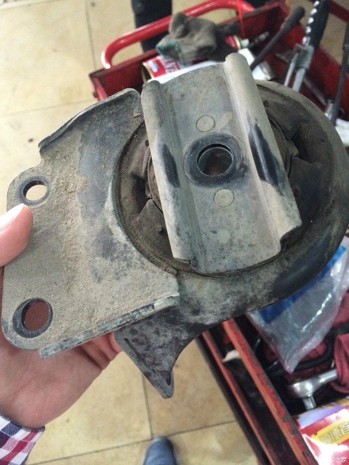

下面是 原车旧件,发动机支架。

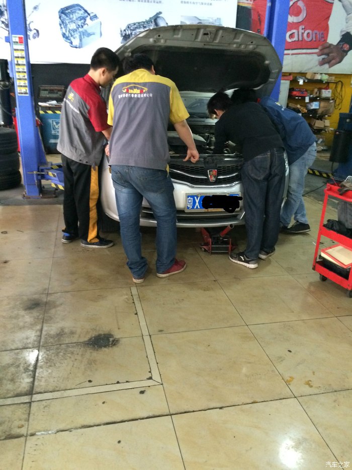

四个师傅一起帮我换支架,节省时间,爽歪歪。

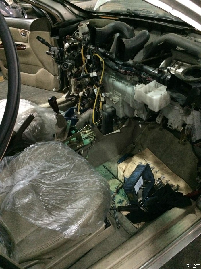

偶遇  比亚迪F3 好像是搞空调,不知道什么问题

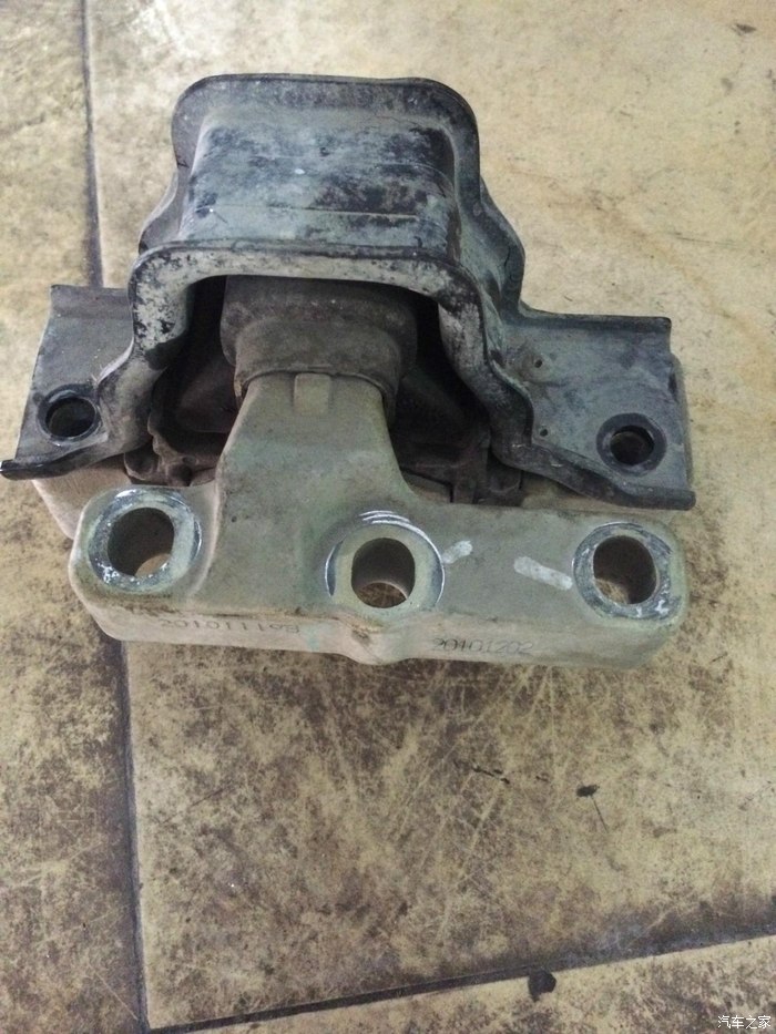

这个是 原车 变速箱支架
