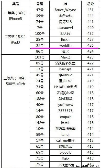

等了个二等奖。。太高兴了。。

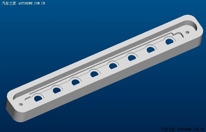

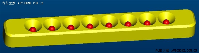

自己设计制作加工日行灯,提高行车安全性。。
ProE 设计图
结构
结构

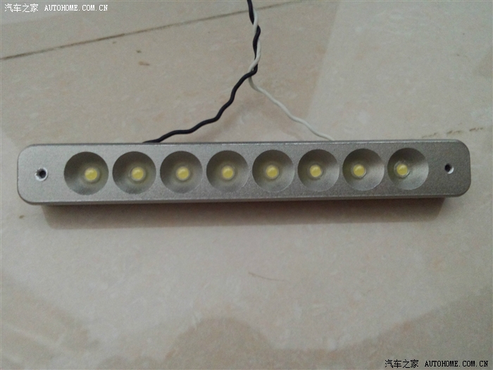

1W LED灯。。
自己设计,托同事加工的铝件,晚上组装的日行灯
(工作电压3-3.6V 200mA的8个LED,左右两边各4个串联后再并联)
费用16 LED  16元。。
效果很亮。。
很亮,效果不错。

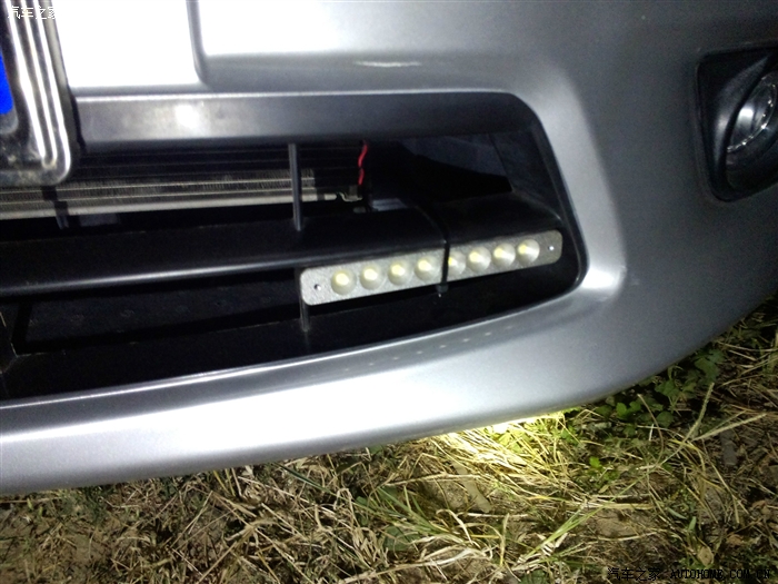

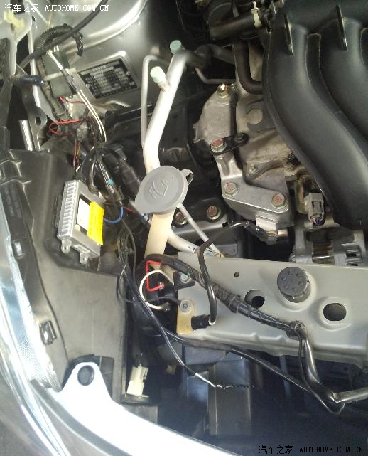

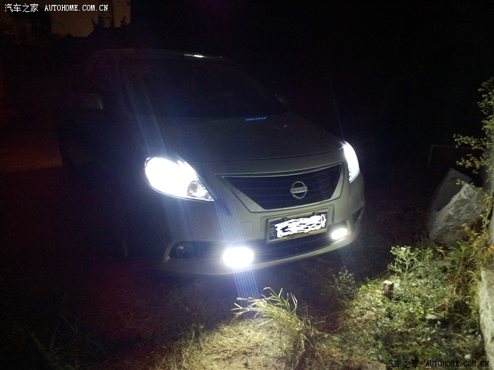

开始安装了。并接到行车灯,和透镜天使眼高压器并联。
亮了,哈哈,效果很亮。。不错。。

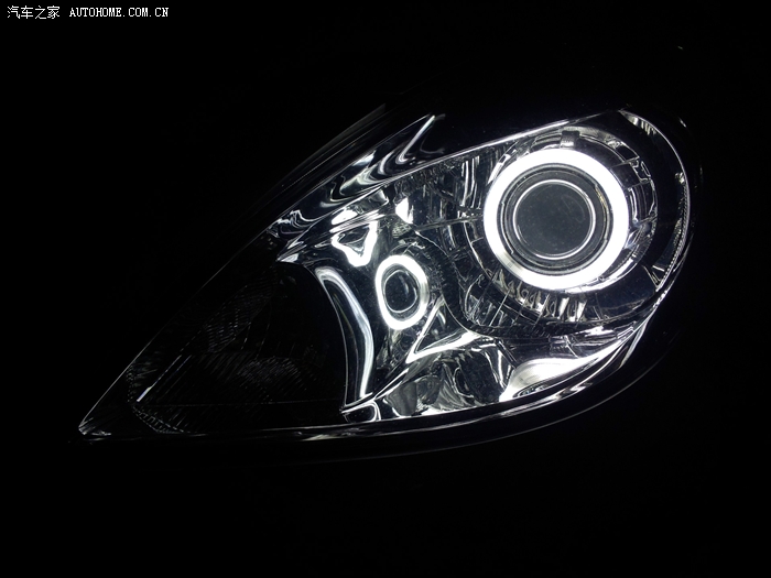

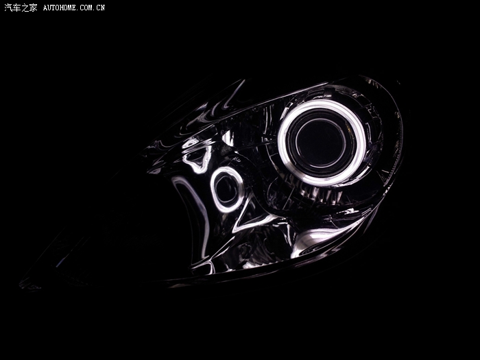

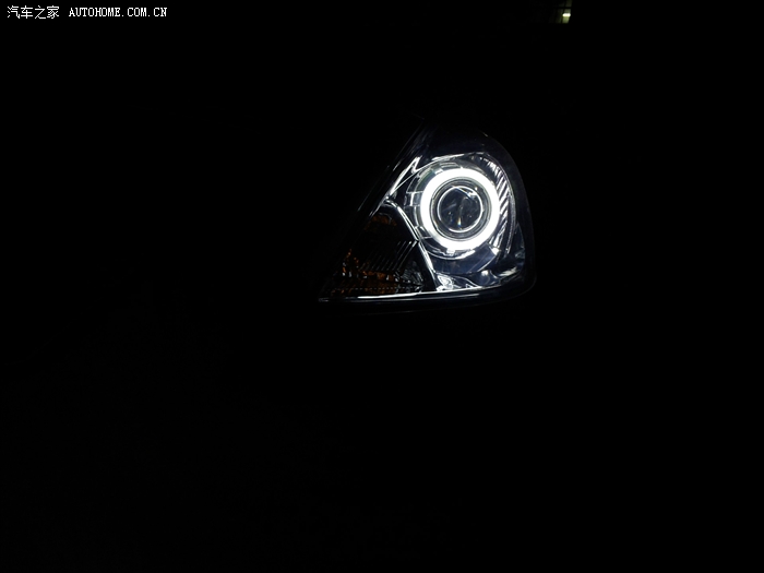

改装的国产无损海拉3+天使眼。。。
费用1050元。。

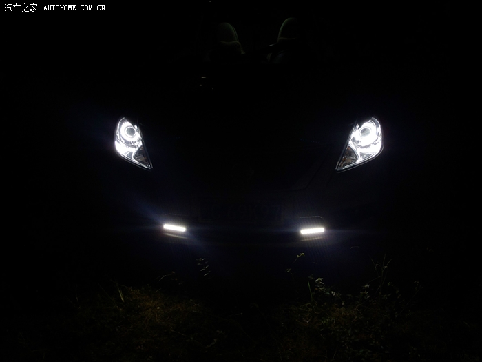

天使眼和日行灯同时开启效果。
早上拍的还是比较醒目的。

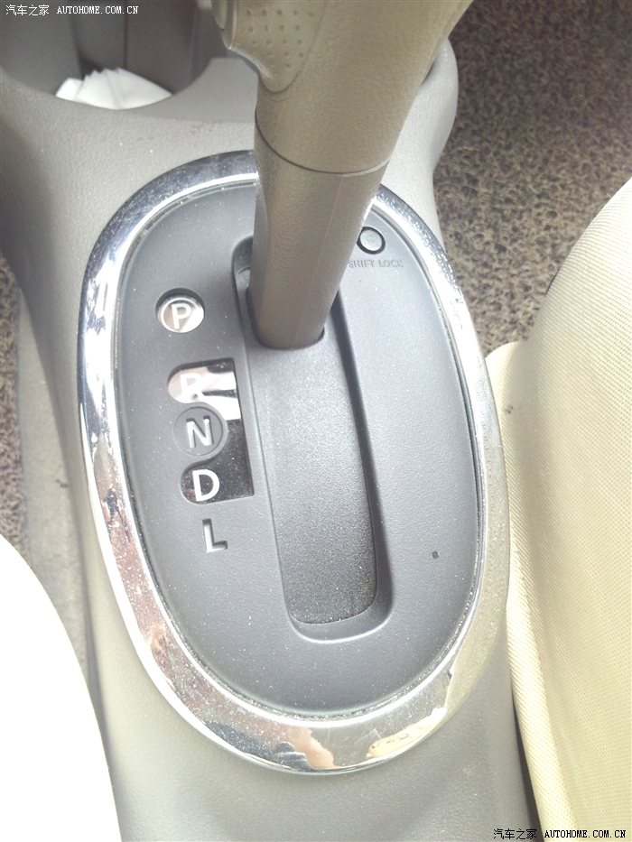

变速器电镀装饰圈。

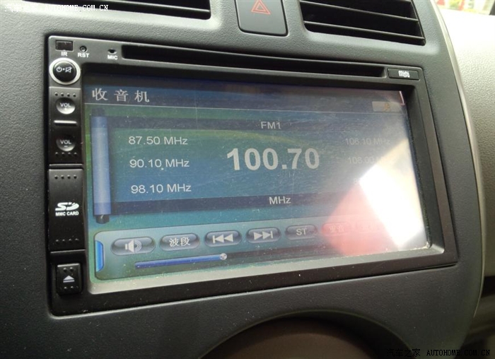

DVD导航一体机。。

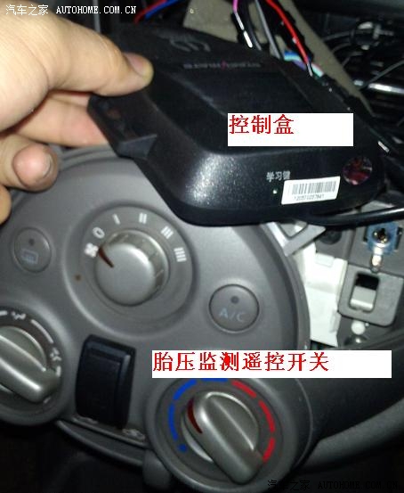

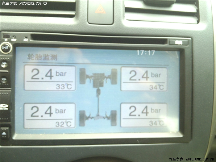

胎压监测输出界面。费用610块。。

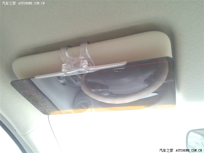

遮光片。。夏天和晚上遇到强光的时候还是挺好用的,保证行车安全。。

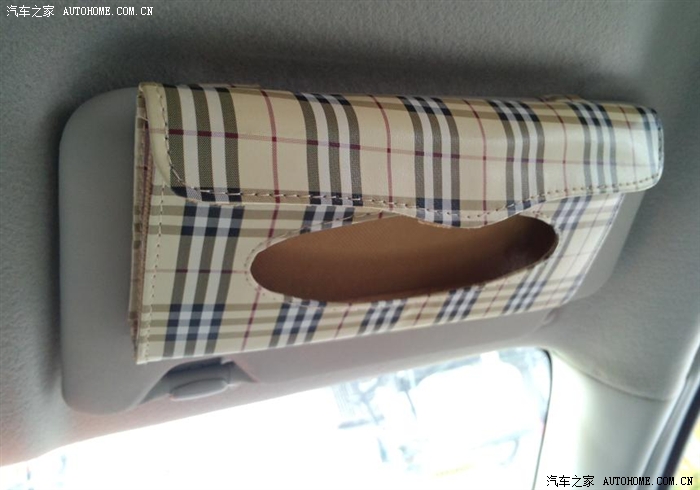

纸巾盒

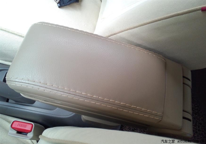

真皮的中央手扶箱。。很实用,放行车证和驾驶证等。。

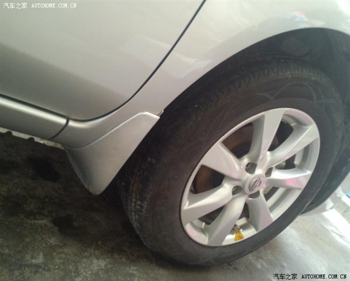

银色后挡泥板(买的普通黑色的,然后叫人帮忙喷成银色的,色差很小)。

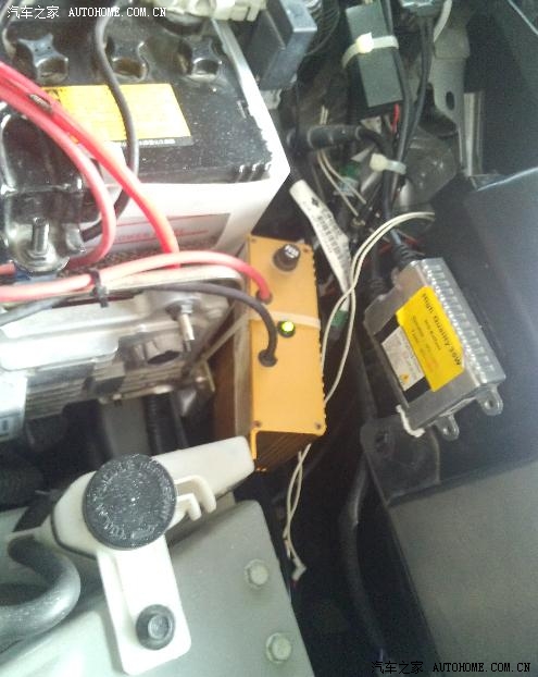

安定器和大电容。
安定器,还有大喇叭拉,不再是摩托车的滴滴声拉。。

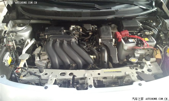

发动机仓全貌。。嘿嘿,很干净,每两周清理一次。。。

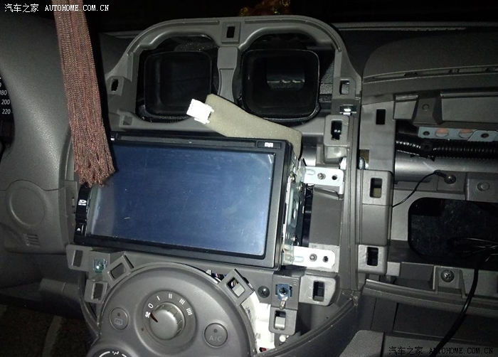

安装第一步就是把车载DVD的和副驾驶前盖拆掉了,国产省略200字。。。当然还有右侧A柱的盖子(编辑图片时图片丢失,汗。。。。相信你们懂的)

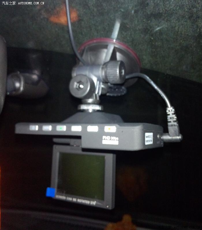

然后就是在前挡玻璃上找个合适的位置,把行车记录仪挂上并拉好线(感觉还是不错的哦,尤其是屏幕折平以后)。。

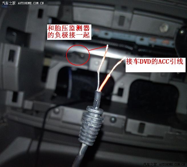

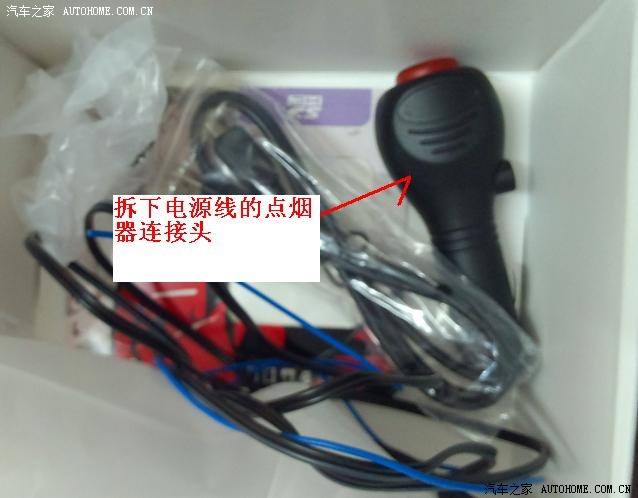

卖家送的改线不好,直头的,所以直接拆了原装电源线
看图哈。。

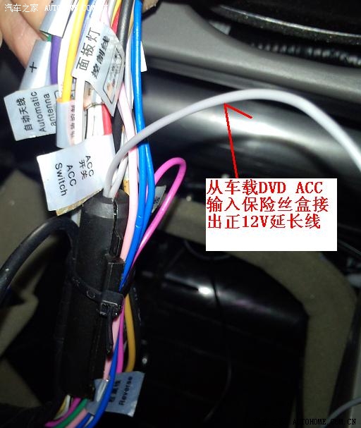

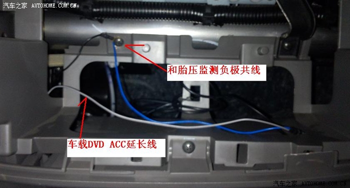

把原装线剥皮。。。黑线接车负极,红线接DVD的输入ACC保险丝(之前安装了铁将军的胎压监测,接延长线连接,看后面的图)。
找到车载DVD输入ACC保险丝盒。。
接出延长线。。。。。
延长线从边上空隙穿过。。并和记录仪电源线接在一起。。
包上绝缘胶。。并简单整理下陷。。
