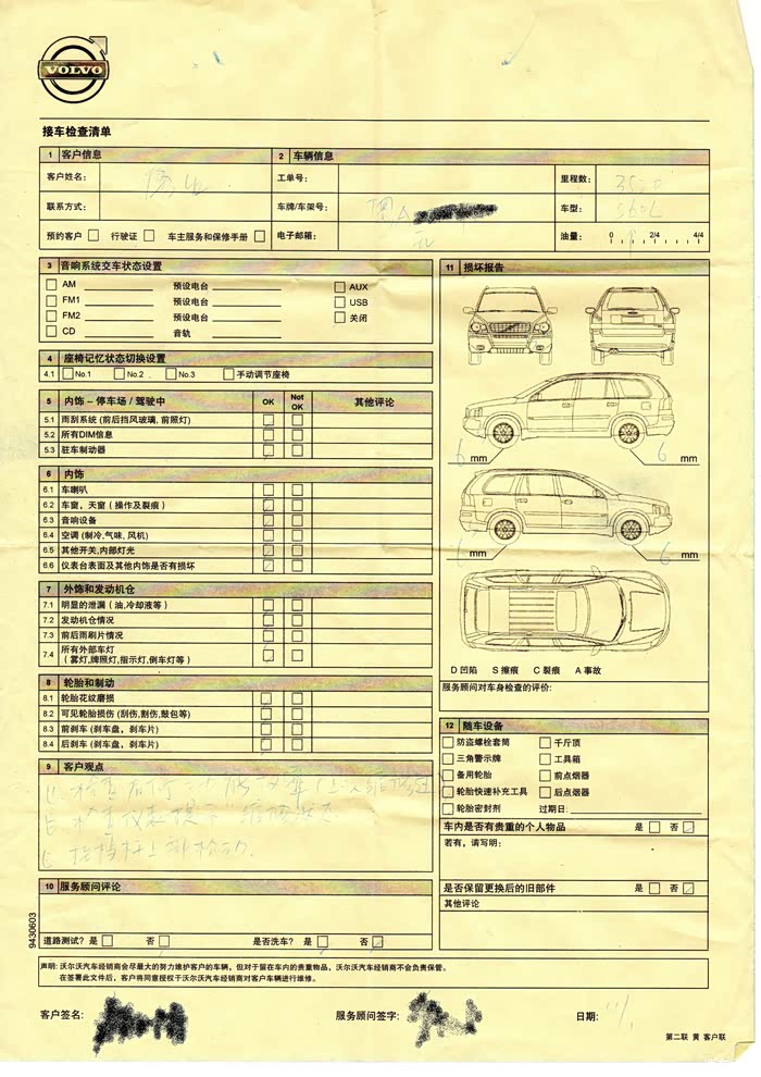

第一次检测4S店出具的情况说明。
第二次检测记录。
第三次检测记录。
