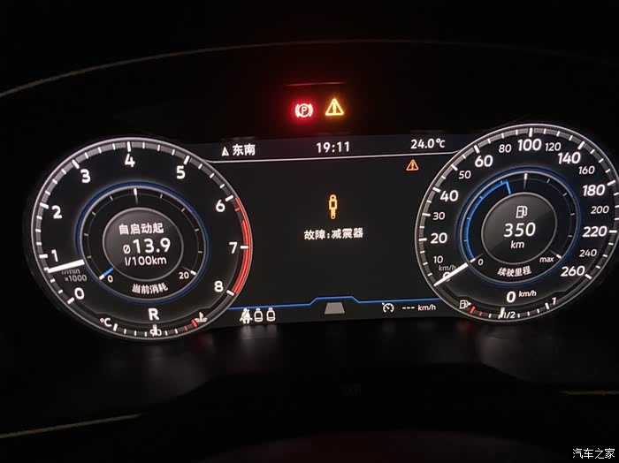

更换倍适登B12也有一个多月了,期间还暗爽这减震器太香了,性价比真高,正暗爽着,周三给我来了个故障灯,故障:减震器,顿时慌成狗!
因为上班原因,晚上下班维修厂都下班了,好不容易找了一家还开着门,结果是晚上看门的,啥都不会,然后自己开到架子上升上去查看了一番,避震都没问题,插头插的也都挺结实,还缠了胶带,下架一跑又出现故障,头疼,只能周末再说了。

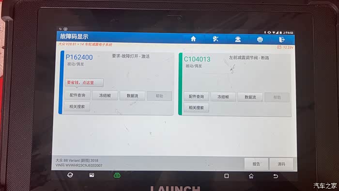

今天一大早,五点就醒了,心里装着事怎么也睡不着了,各种抖音百度查原因,也没查出啥问题,八点准时出门,到维修店,师傅帮我查了故障码

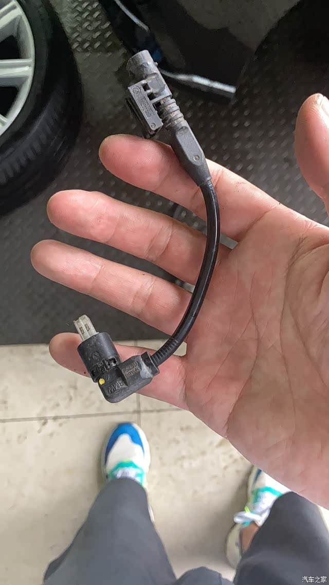

一看是左前轮断路,那就说明不是避震原因,是电路问题,查看了一番插头,没啥问题,好吧,清一下故障码,回家跑跑看看吧!于是紧张兮兮的往家跑,一路也没有提示故障,心里想应该可能就是哪次电压不稳吧,结果,刚到车位左转弯,灯亮了,万只草泥马在心中奔驰,于是,我自己在停车场附近来回测试,得出的结果是,一左转打死就故障码,这下似乎找到问题所在了,可能是左转抻着线影响插头松动原因,立马开车返回修车店,此刻威海又下起了大雨(我好像每次都赶着下雨天去整车),修车店架子和门口都有车在维修,我去了死缠烂打那个维修小哥才答应再帮我看看,不过人家的服务态度还是很不错的,只不过事太多而已。卸轮胎,然后左打死,故障码出现,小哥把倍适登b12与车的连接线拔下来,找了万用表一测,原因找到了,线头坏了(相信很多用苹果的车友都懂苹果数据线头坏的那种状况),当原始状态的时候线线是通的,线稍微一动,立马就不通了

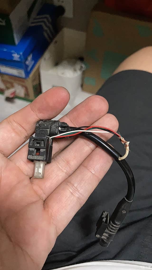

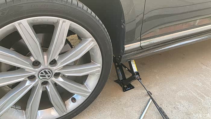

就是下面这个线头与线的那个位置,修车小哥还没法修,小哥建议我找厂家解决,我回家后,找到某宝倍适登旗舰店,对方告知没有线出售,没办法,海鲜市场看看吧,找了半天就两家卖的,一家卖390,全新的,另一家300,我一听价格,一根线卖这么贵,我还不如自己修一下,于是下午四点,跑到五金店买了个万用表,然后开始拆轮胎

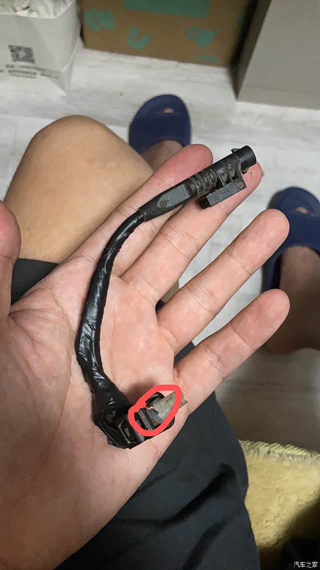

把线拆下来后,带着线回家,想着怎么才能给线修好就是个问题了,开始我是想着拿到把线头割开,但是割了半天也割不动,万一再给收划破那就得不偿失了,后来用了锤子,把刀片垫在上面砍掉一块,结果直接把线砍断了,一测,唉,正好是那条坏的线,于是我从中间把线皮割开,把那条线抽了出来,从插头的针脚后面引了四根数据线的线(在家找线找了半天没找到,突然想起来有一根坏的数据线,就是前面那一样的原因坏掉的),原来里面的线不算细,这四根线都没有原来那一根粗,没办法,就这样遭罪用吧,引出的线和抽出的线缠在一起,用胶布里三层外三层粘的严严实实

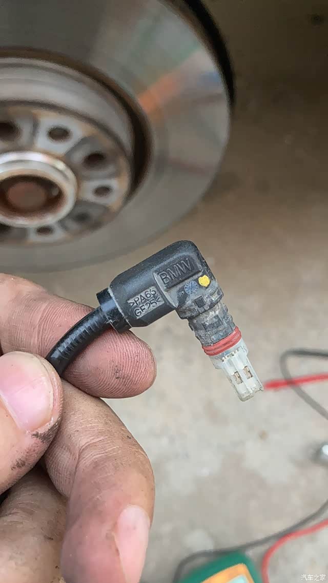

就是这个头的根部那里接触不良
缠完后,俩针脚用万用表一测,ok,通了,此刻还没结束,我怀着一颗忐忑的心,又来到车边,又拆轮胎,线结实的卡在b12卡槽里,线被我又缠了好几圈胶带心里才能舒服,点火开车,测试了几次,完美解决故障。无故障码弹出了,
