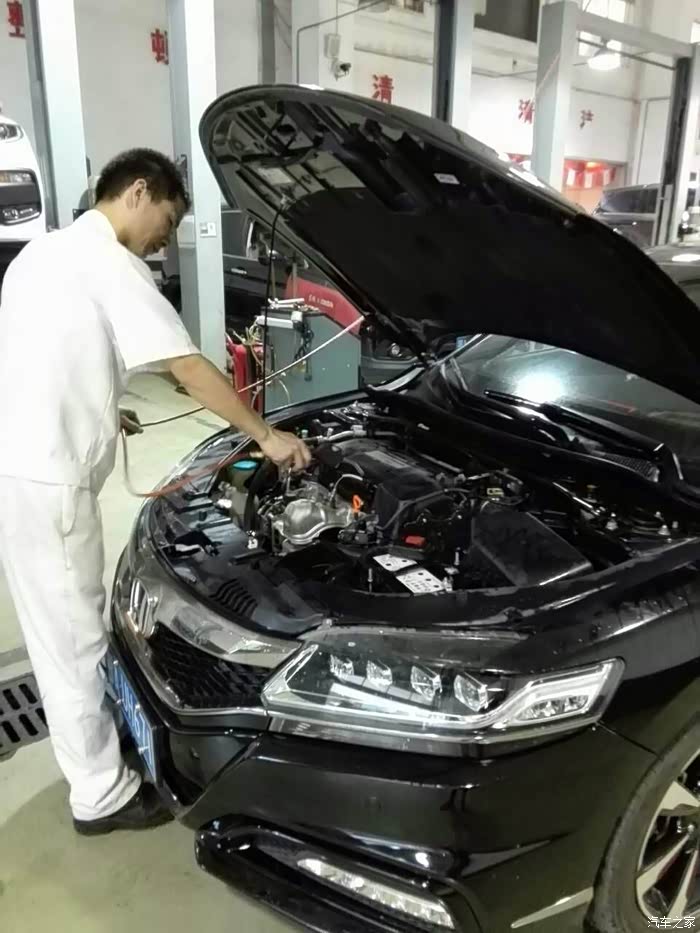

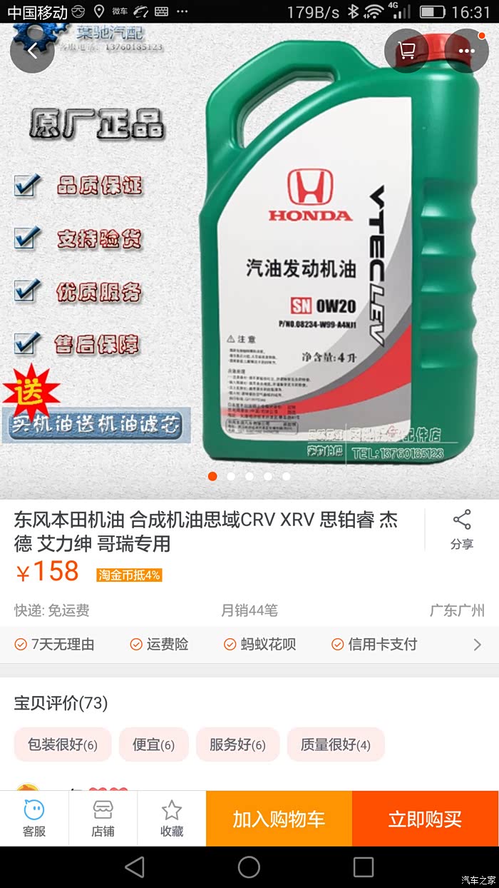

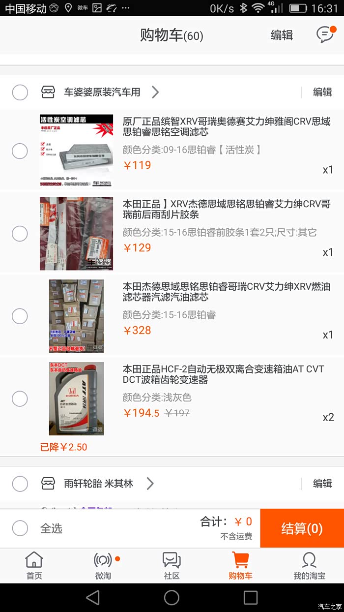

新手在4.4万公里应该变成老手了,呵呵,一直在学习怎么保养车,今天把小黑的保养经历发上来,希望对各位有用!不知不觉小黑已经跟随我14个月了,行程4.4万公里,除了出差在外地保养加过5W-30磁护机油,都是用的新日石铁桶0W-20的机油保养,3万公里洗过一次节气门,油耗跑过5.2L/100公里,说一下用5W-30机油和0W-20机油的对比:用5W-30机油78码才上8档,最低油耗7.8。0W-20机油68码可以上八档,最低油耗5.2。说明机油粘度对油耗和变速箱变速是有明显影响的。现在4.4万公里了,也该洗一次油路了,预约四S店,到店洗油路,节气门带打吊瓶,洗完油路,顺路去咨询了一下这次某个聚会的地点的行情,因路况很好,试了一下油耗是5.3L/100公里,一直对小黑的油耗很满意,平常开车也基本是在比较顺畅的道路行驶,宁愿多绕点路也不愿走拥挤的道路,所以一直油耗都很不错,赞一个2.4地球梦发动机和8DCT的组合!打算6万公里保养在网上买东西四S店保养,已经找到8DCT变速箱油197一桶4升2桶、燃油箱滤芯器328一个,原厂半合成机油158一桶,其实原厂机油也有新日石出品的,只是四S店太黑,得245一桶现在找到合理价格的半合成机油就用半合成,平常开车足够用了,除非跑高速就换270一桶的铁桶新日石全合成。好了废话不多说上图。

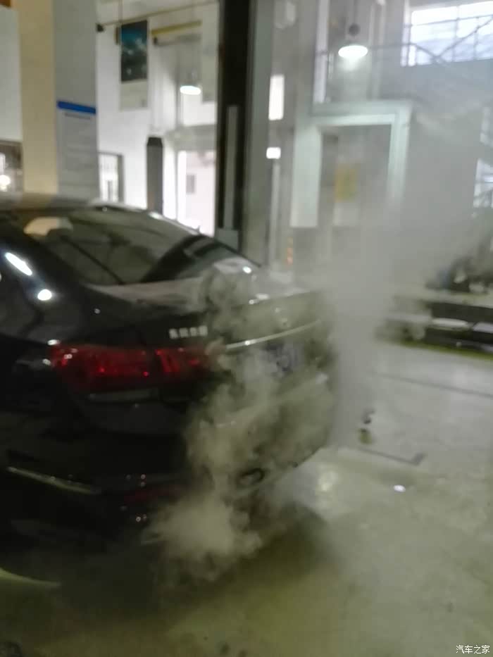

洗20多分钟后开始排烟。

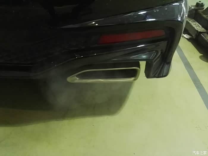

浓烟滚滚

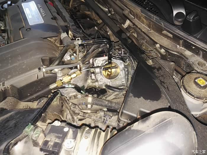

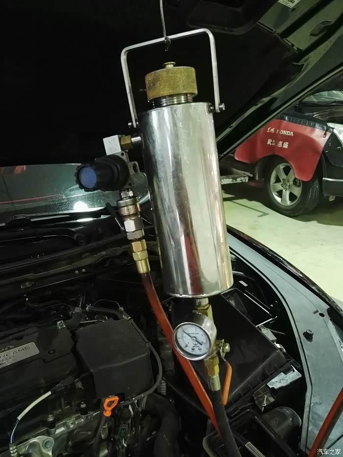

打吊瓶节气门、油路一起洗。节气门先要洗干净积碳。

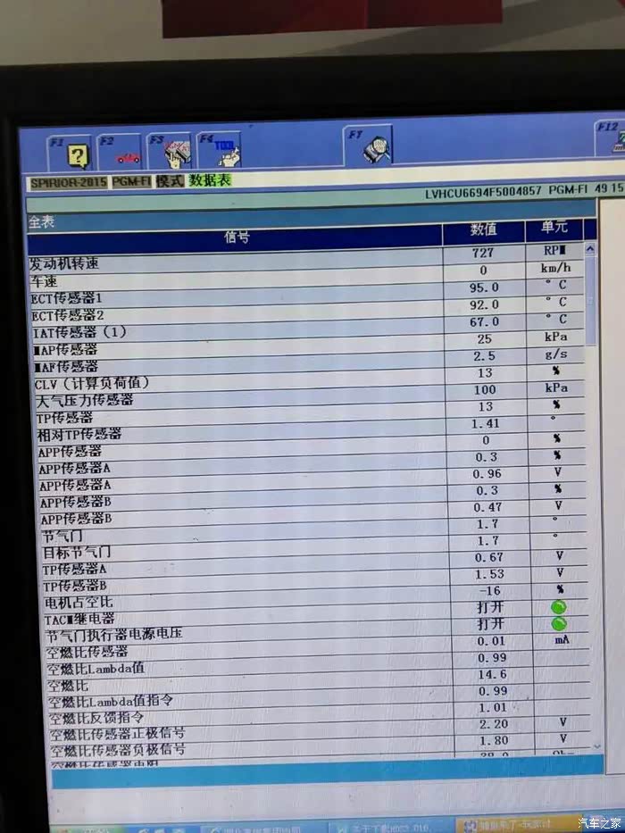

电脑调整一下怠速,洗后怠速1100转,要调到750转。

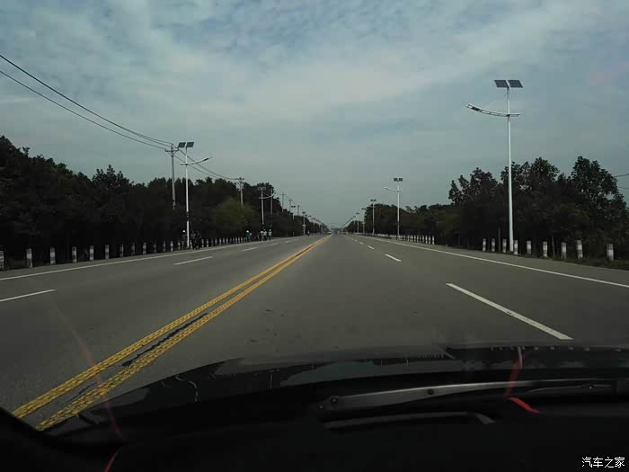

路况,赏花大道,在这里开车简直就是享受!

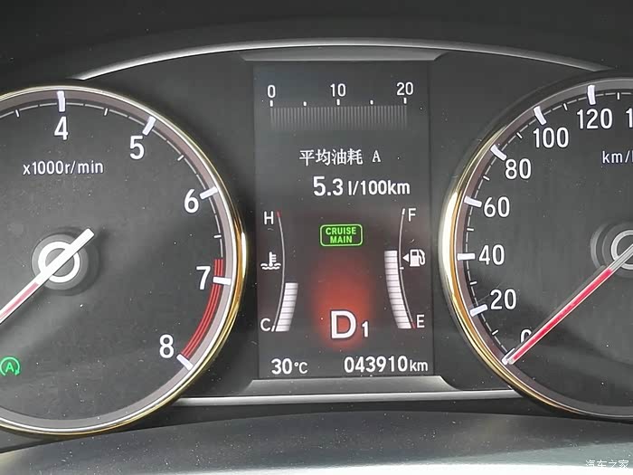

开回家停车后查看油耗5.3

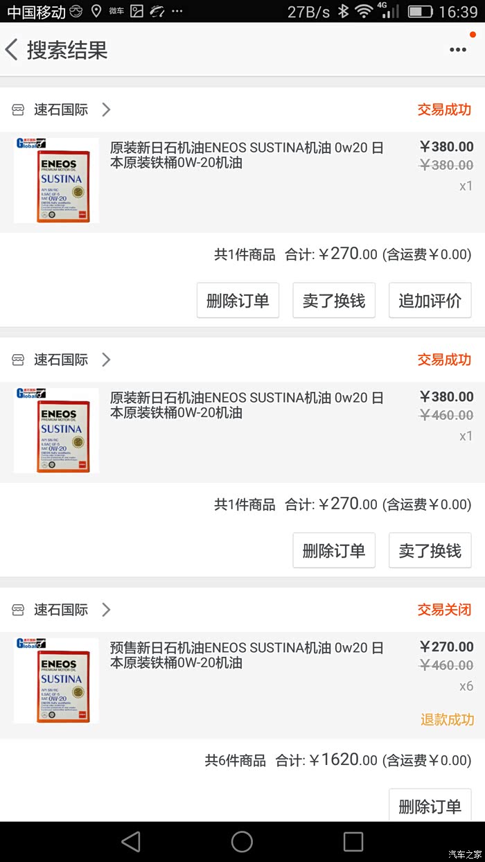

6万公里保养准备要买的机油
6万公里准备要买的变速箱油和燃油滤芯和空滤。
现在一直使用的机油。
