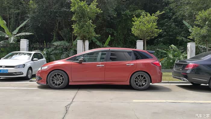

首先上一张素车图吧。2013年12月提车的5座CVT,至今才3.4万公里,算是论坛最早的一批杰德车主了,主要是市区通勤及珠三角城市短途旅游为主。
感谢杰德(夫人称她“小杰”),让我结识了很多车友,学习到了很多汽车养护和改装知识。最近换上Buddy Club Sport Spec(以下简称SS)以及Endless MX72刹车皮后,车子也接近最终形态了(或许哪天“屎忽痕”还会再加些什么那是后话)。随着身边车友陆陆续续还原买车,觉得也需要写一篇文章记录一下这三年来的感受。

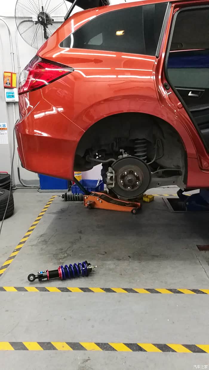

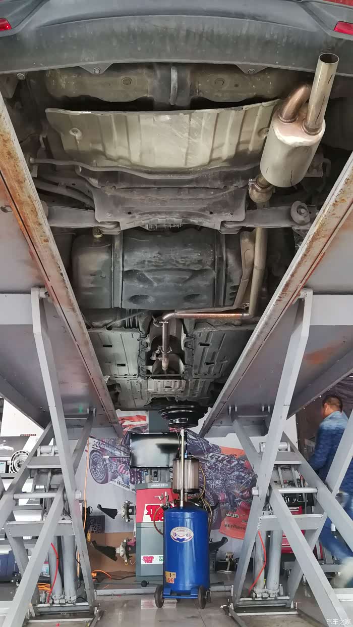

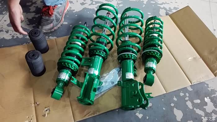

在说Buddy Club SS的感受之前,我得先说说对TEIN Street Advance(以下简称“SA”)的感受。换SA也是冲动:一次跟我马来西亚的朋友吃饭聊起当年他玩改装车时,他说了一句:“跟日本车最搭配的避震,还是TEIN,很舒适。”于是内心就有了骚动。随即又问一位玩赛车十多年的老司机(文哥不要打死我),有没有渠道,价格如何。结果几天后,就有了如下的画面。也算是最早一批装SA进口版的。
应该是最早一批换SA
SA是属于阻尼可调,桶身高度不可调的设计。杰德轴距长,本来就容易拖底,low低后就更容易拖了。开始是前6后6的设定,但可能是因为载客量比较大,慢慢地变成前2后4,最后是前0后0,依然觉得支撑不够。对于城市低速行驶,SA真的是超级舒服,它可以将道路上的各种坑洼变得如履平地。但是到了高速巡航,时速100以上时,每逢遇到稍大一点的起伏,整个车身就会飘起,然后深深的坠向地面。如果在匝道中遇到起伏,车尾会出现作用晃动的情况。曾经想过加后“虾须”去改善,但经过多方调研后觉得还是避震本身桶芯支撑不够导致的。期间开过了其他车友的短弹簧、Border、BC、LT,还是觉得SA最为舒适。直到兄弟的骐达C12需要换避震,试过了SS后,被伶俐的反应和支撑所吸引。但客观说,C12因为轴距短,车身轻,换SS反而有点压不住,车子跳动比较厉害。

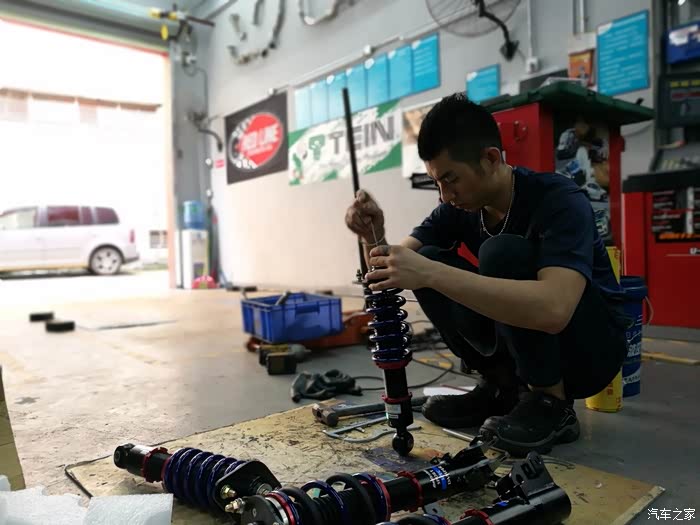

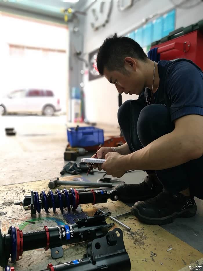

四哥,憨厚认真负责任的技师,因为SA和SS的国内研发和调试他都有参与,所以个人觉得,除了原厂的工程师,没有比他更熟悉这两套避震的特性了,所以对于避震的调试,我从来没有自己动过手,都由他来操刀。(纯属个人观点)

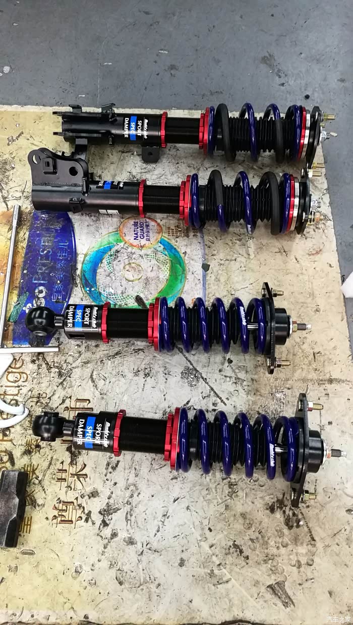

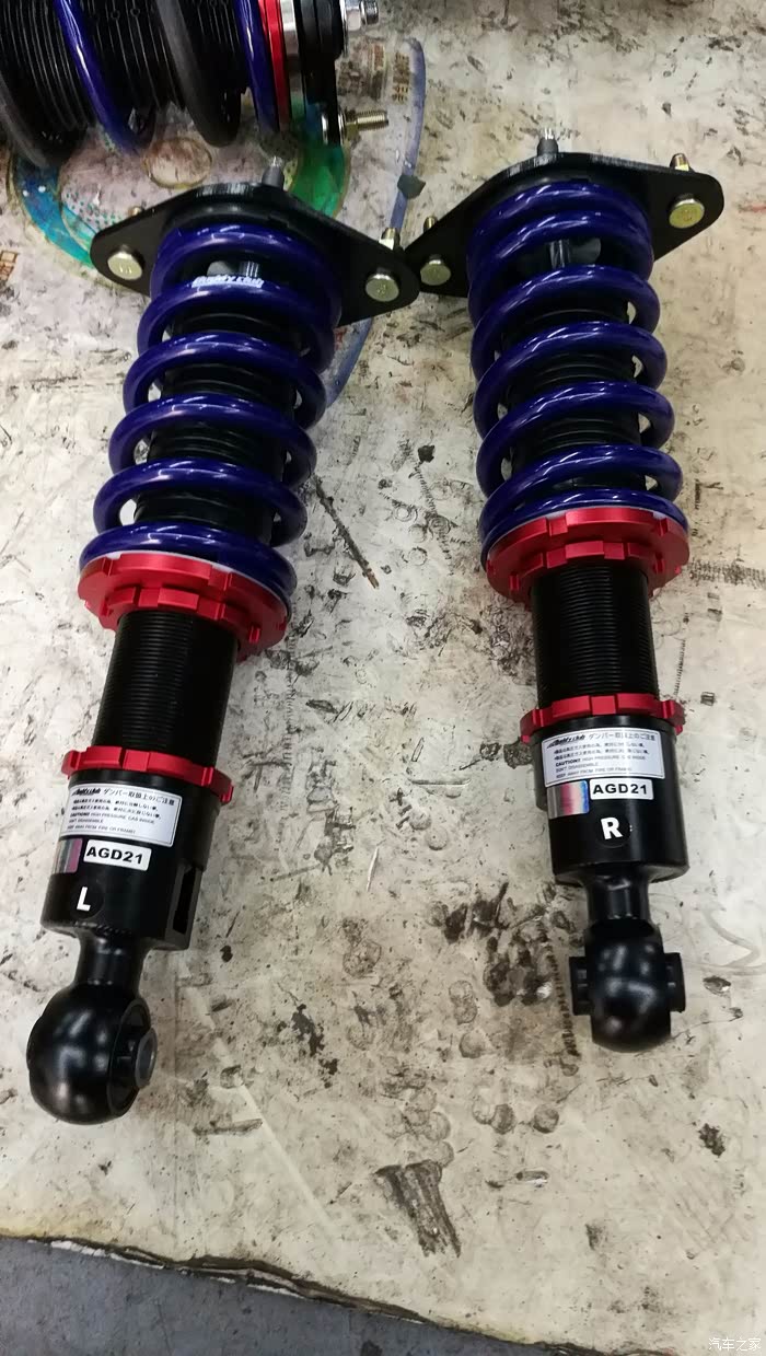

相对SA,SS在外观和细节上,我觉得是精致一点的。闷骚的紫色和樱桃红。

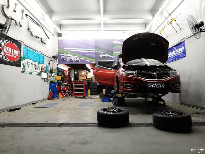

从天亮装到天黑,四哥一周装了十几套SS。

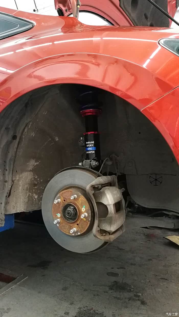

SS,采用了倒叉式设计,具体比SA的技术上好在哪里,我没有研究,因为驾驶感受才是最重要的。在此要特别强调,即使同一款避震,在不同年份、车架状态以及有无车身加强件加持的情况下,都会有不同表现。我的感觉,只能代表我这台只改过避震,没有加“虾须”、顶Bar、杯士,行驶里程3万公里的13款CVT杰德上的感觉。
开始在前6后8,前1.5指后2指的调教下,我分别4人跑了一趟广州往返电白,5人跑了一趟广州东莞。这套避震给了我是很奇怪感觉:对于路面的坑洼,反应很清晰(就是过滤没SA细腻)。高速时(100km/h以上)前避震,在遇到路面起伏时,上升很快,让人有一种压着胸口的觉得,不太舒服。而后避震,起伏后的下压支撑很好,但是奇怪的是车尾被推起来了,然后要几下多余动作才能恢复。看到这里,大家也别担心,绞牙避震的优点就是可塑性,不舒服,可以调到舒服为止。
赶紧打电话给四哥描述情况,第二天就回厂调教:前7后9,前后2指。经过2天的城市和一趟广州往返南沙测试后。这套SS算是达到了我期望的状态:德国车避震的快上快落,但是不会让人感到不舒服(摘自袁启聪对于RS6 AVANT的测评)
市区道路:低速时,因为桶芯和弹簧的设计,弹跳会较明显,特别是上减速带时,相对SA最硬阻尼的时候也会有明显的弹跳。但是整个车身的上下位移明显减少,特别是尾部不会再深深地下沉。车速上来后,避震机反应迅速,能够很好地过滤路面的微小坑洼和起伏。遇到天桥接驳位,车身快上快落,贴服地面。
高速上:得益于桶芯支撑的加强,变向切线车身变得更灵活,侧倾很少;匝道中时速60+遇到起伏,尾部也不会左右晃,并且侧倾很少,很有韧性;时速120+经过大起伏,车身整体性很好,尾部不会深深地下沉,而是有一定下沉后迅速恢复,没有多余动作。即使做连续变向动作,车身整体性也很好,尾部很听话(没有装前顶吧和后虾须)。
总体来说,舒适和操控就是“鱼与熊掌”,受限于杰德的长轴距和大重量,只能找到一个自己相对满意的平衡点。SS算是在我试过的绞牙避震中表现最好的。当然,它是后来者,参与设计和研发的国内主要顾问也是一位资深的杰德车主(GIC最速杰德),有如此表现也是值得鼓掌的。

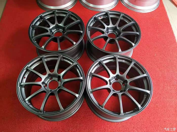

关于轮毂:杰德原厂轮毂是11kg/只,对于只有142匹马力的R18,减负是改善动力的最好方法。得到这套轮毂,也是偶遇,当时啥都不懂,调避震的时候跟老板说了一句:想换轮毂。正好他就有这套了,然后纠结了两天就装上了。对于要外形还是重量,我更倾向重量。简单的比喻:穿回力鞋和专业短跑钉鞋跑100米的差异。轮毂重量下来后,起步轻松了,刹车惯性减少了,方向变轻转向更灵敏了。为什么不选18寸?就是因为重。锻造三公子的18寸,数据好的都要8kg以上,价格更是华丽。山寨轮毂,我是不敢用的,宁愿不换,也不能用生命做赌注。

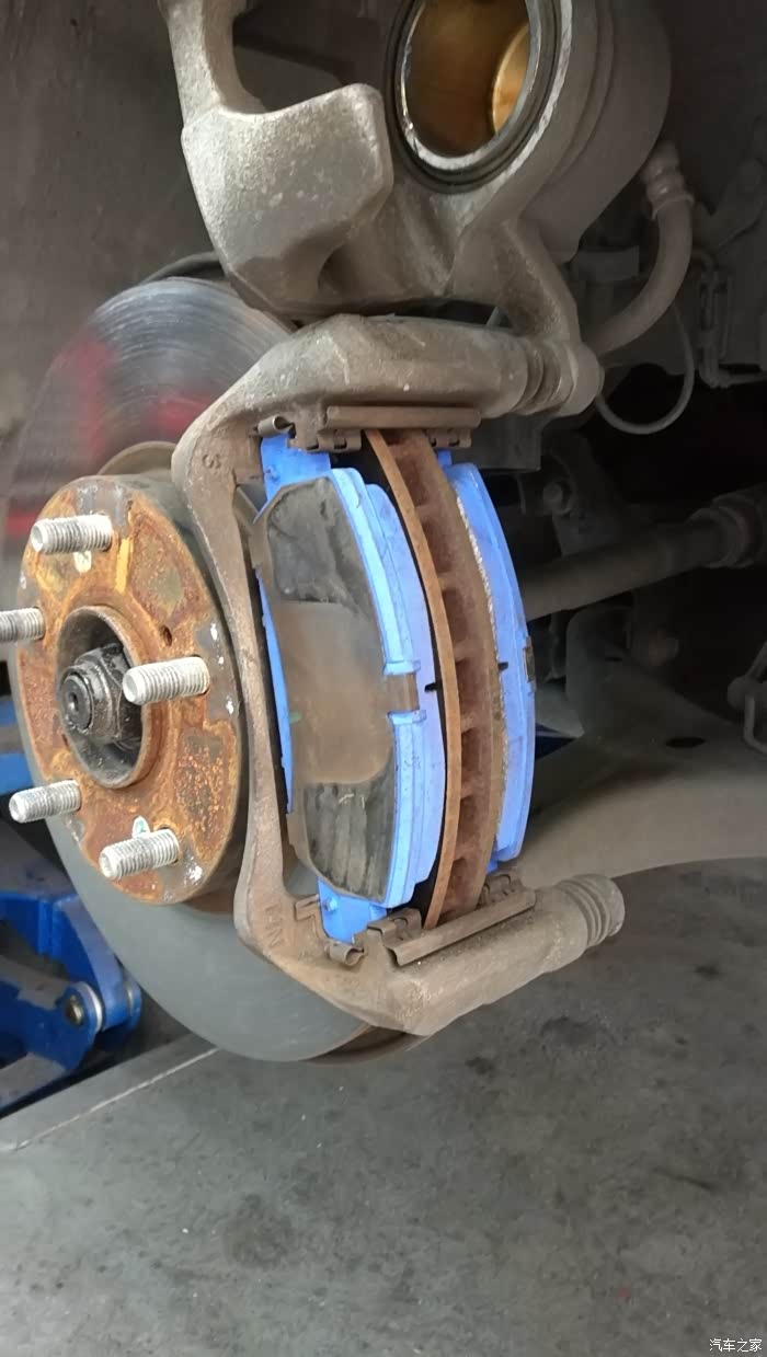

关于刹车:原厂,高速开久了以后,会变软,深踩才能刹得住,很不放心。通常就是前后换EBC黄皮,或者直接上AP5200,一套下来9000+。二手刹车不敢用,因为在原车上用着没事,装到自己的车上就可能出问题。纠结之下,又问老司机,直接给我推荐了Endless MX72,原车替换,后刹车也不用换的方案(后续还会换刹车油)。对于Endless,我只知道它的卡钳好好看,价格好贵……实际感受:线性,越踩越有,安心。一个车友试驾后的体验是:只换刹车皮,就有换卡钳的感觉。
PS:杰德的前刹车皮,跟奥德赛1/2代是一样的,大家可以试试。

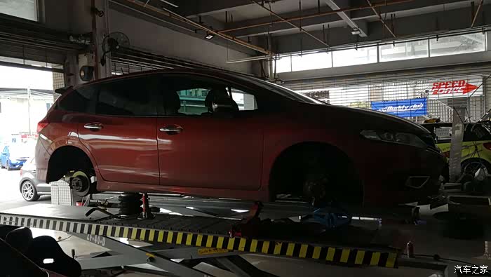

1、重新设定了避震,通过Corner weigh去调教,根据车的车载重量,去调教避震的行程以及阻尼。第一次调教是按5人重量,第二次调教则是按照2人重量(因为后来添置了另外一台车作为家用)。结果就是第二次之后,只要坐4个人,后避震就很容易到底了。(相信用ss的车友都遇到这样的情况,因为原厂推荐的设定,就是这样)其实也不能怪Buddy Club,主要是因为杰德的车尾太重了,后部是按照6人的承重设计的(日本版初始只有6座)这个先天的问题,让避震的调教无法满足所有的需求。避震到底,就很容易发生塔顶变型的情况。在我重新调试的时候,后避震的缓冲胶已经烂了,并且塔顶有点变型。

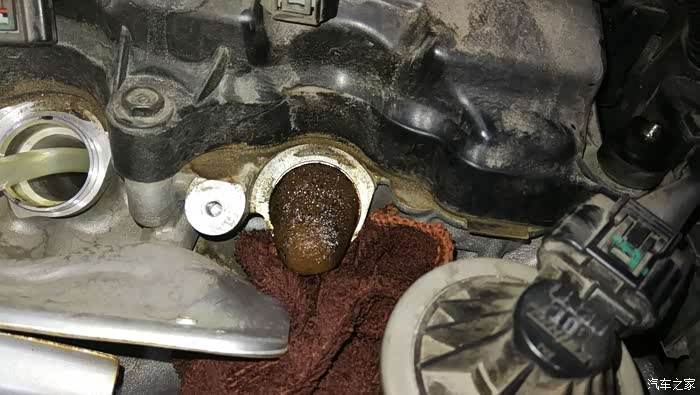

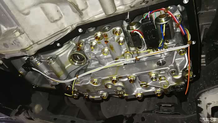

随后,进行了波箱油更换(6万公里)。发动机燃烧室清洗(6万公里),尝试了师傅手工定制的中尾段排气,以及更换了KN风格。还有更换了前胎两条45/235/的AD08R,将操控的需求推向极致。
燃烧室清洗后,发动机发力,从2500转提升到1500转。更换了排气之后,出力更好了,转速提升更快。当然,后遗症就是很嘈。。。。整台车的驾驶是相当愉悦的,因为马力细,即使地板油,隆隆的排气,听感上很快,就已经很满足了。

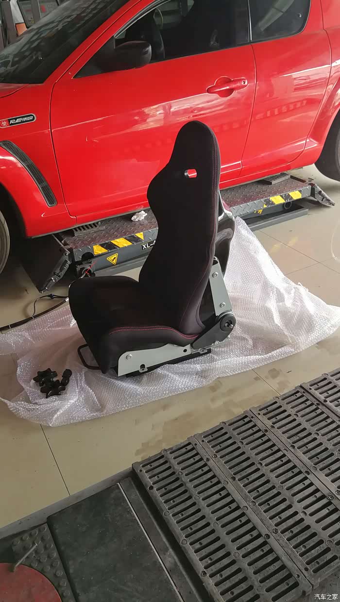

杰德的凳不舒服,大家都知道,腰痛。有想过换m3,或者is,GS的座椅。但师傅说,你不如试试桶凳。大多数人肯定觉得,不赛车,换什么桶凳。但真的是试过才知道,包裹好,坐姿更标准,背部支撑更好。
但也有缺点,就是高低不可调。坐姿低了很多,我太太完全看不到路了。。。
