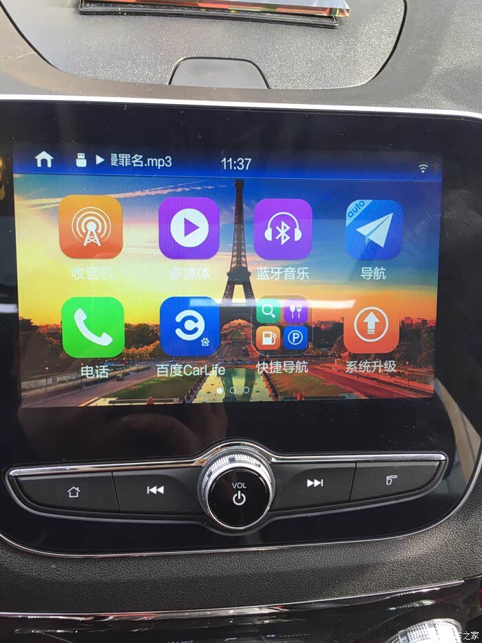

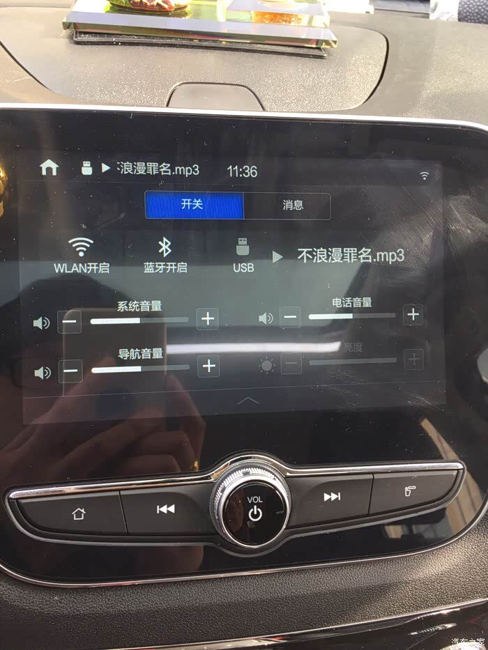

接下来看看系统音量在不在中间,没在中间,先调到中间
音量在中间后回主页
按一下静音键
图片已删除
然后屏幕下拉
图片已删除
图片已删除
进行音量+3-5+3-6操作,操作完音量应该是0的。
然后上拉就行了

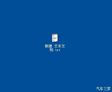

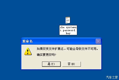

先新建一个文本文档

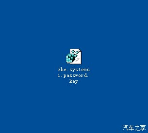

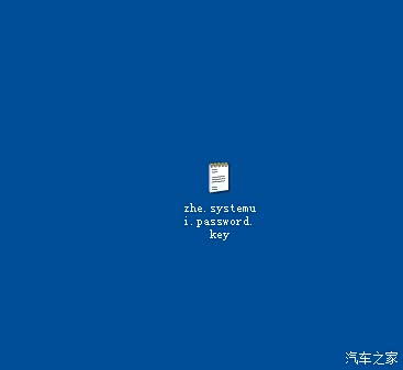

重命名zhe.systemui.psaaword.key确认会提示是否更改,选是。
改完后的文件,直接把这个文件拷贝到U盘里。(改文件名这个步骤是比较容易出错的地方)

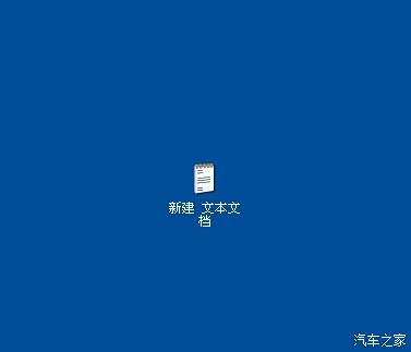

有些朋友新建了文本文档是这样的,没有.txt扩展名。
这样改了,只是改了个文件名没有改变文件类型。

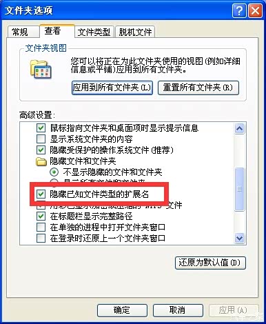

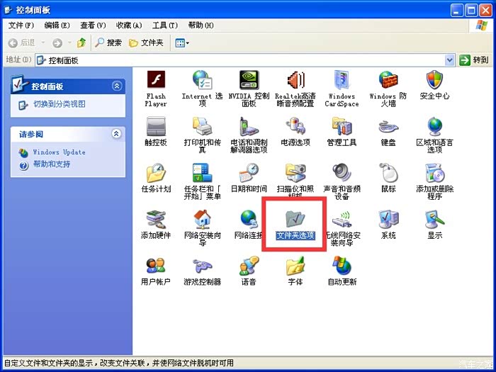

这个时候就得通过文件夹选项显示扩展名,可以打开任一个文件夹或我的电脑在工具选项里选择文件夹选项(截图以XP示例)
也可以在控制面板里双击文件夹选项
点击查看,往下拉,找到隐藏已知文件类型的扩展名,把前面的√去掉,就能显示.txt扩展名,这时候重命名就能改变文件类型了。
