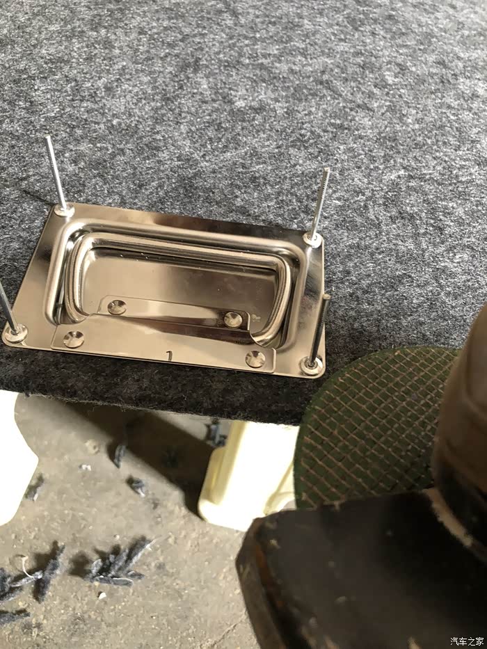

四个固定孔位上铆钉
简易铆枪,力道太小了
这个铆钉枪咬的不精准,用手在下面摸一下感觉紧了就松掉了,得会用砂轮切掉,还可以打磨一下断口
砂轮切掉铆钉尾,稍微打磨一下
