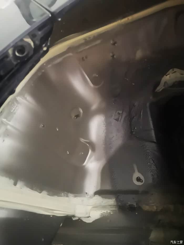

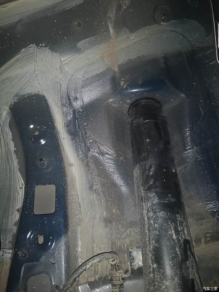

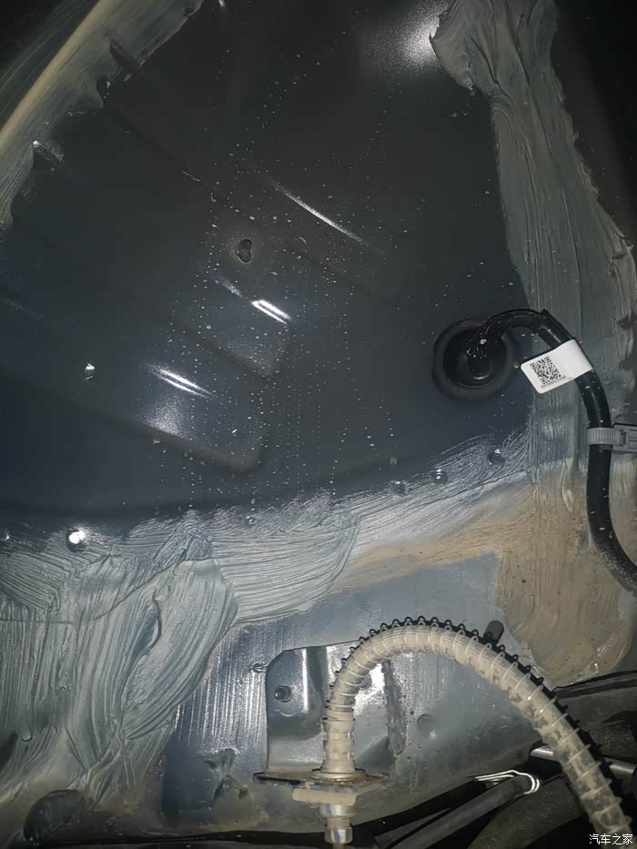

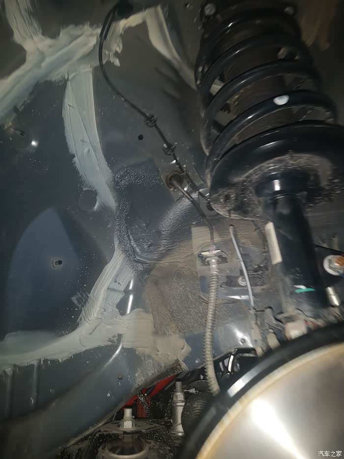

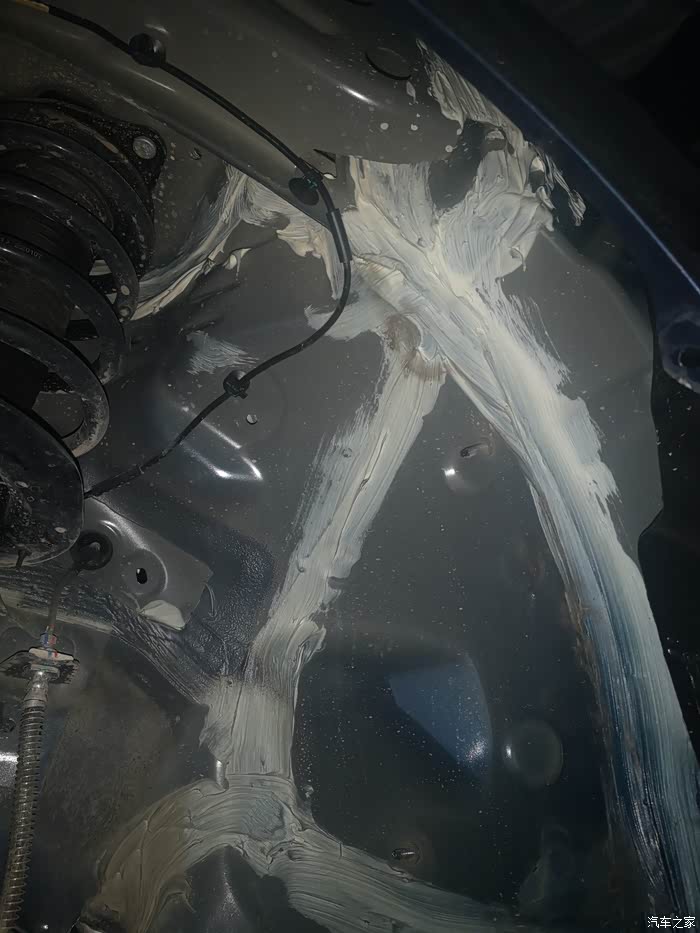

拆除叶子板内衬后,只有油漆没有装甲。

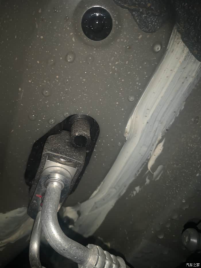

焊缝用白色不名物覆盖。

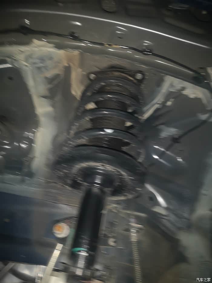

基本上的处理方式
几个轮部位都是如此

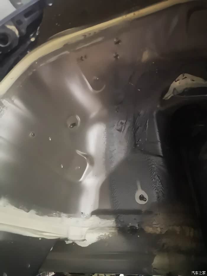

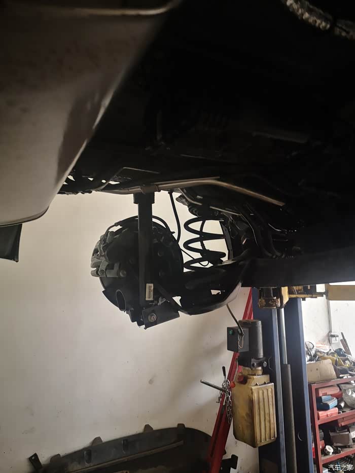

后轮细节放大
比裸露好一些。

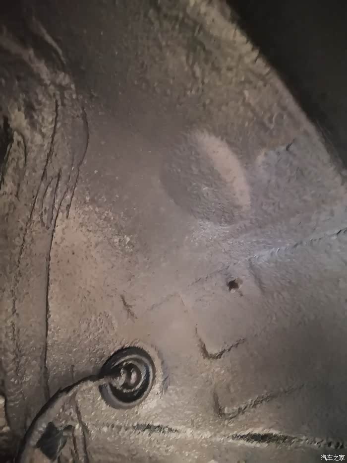

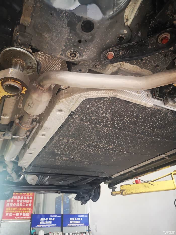

底盘部位有一些非常薄的装甲
面积小而薄
一层油漆而已
底部地方稍好些加了装甲,就是薄而且少。

光秃秃的
这里有一些。

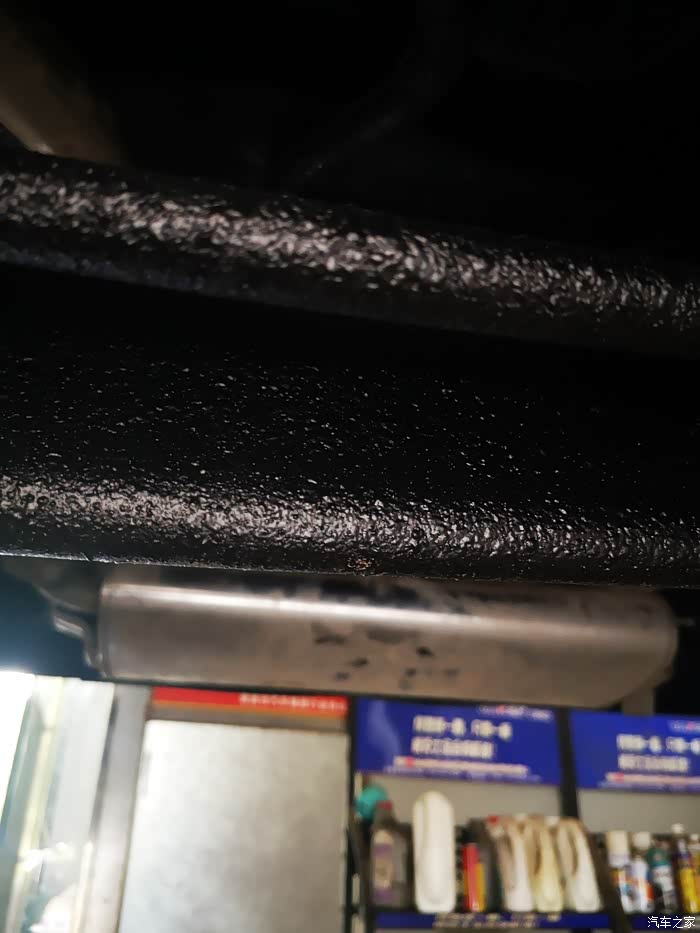

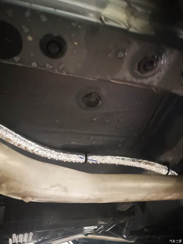

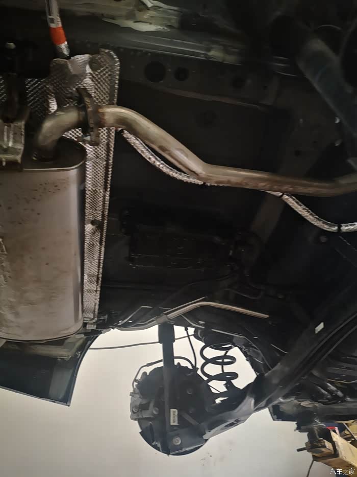

排气管包了才能喷

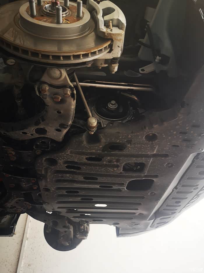

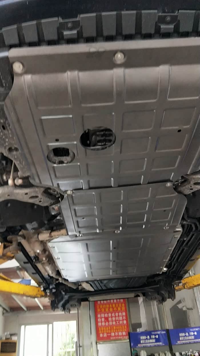

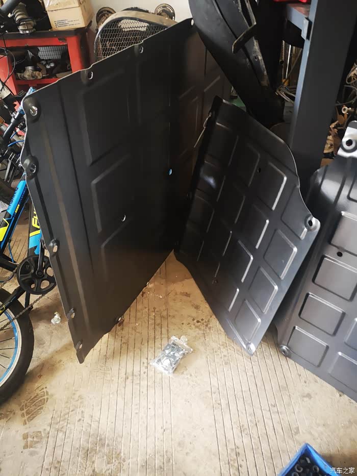

电池就一块黑色的塑料护板
发动机只有半块塑料护板

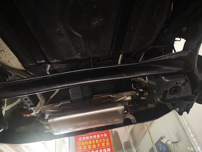

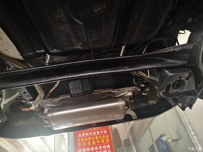

排气管横向布置

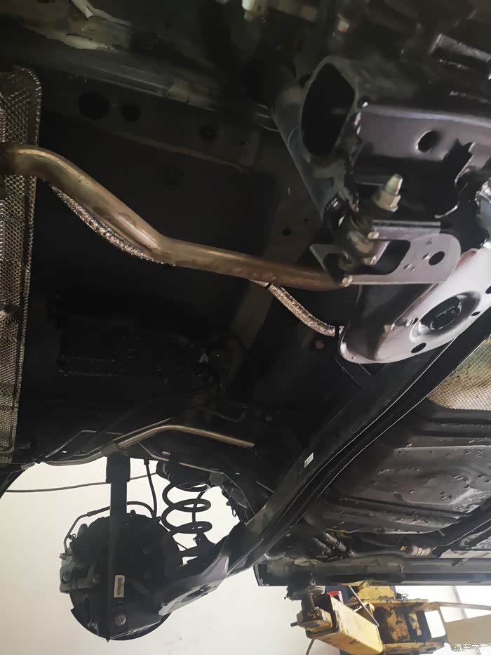

后悬挂横梁

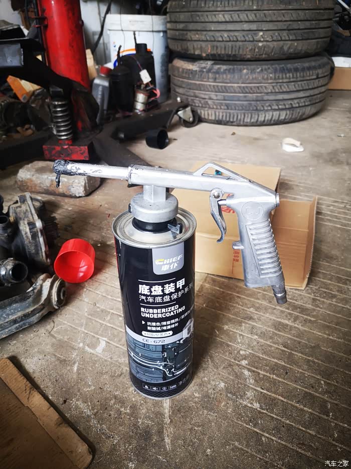

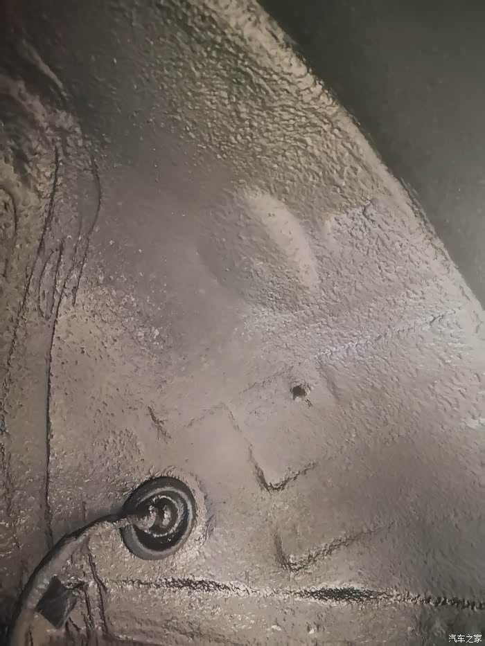

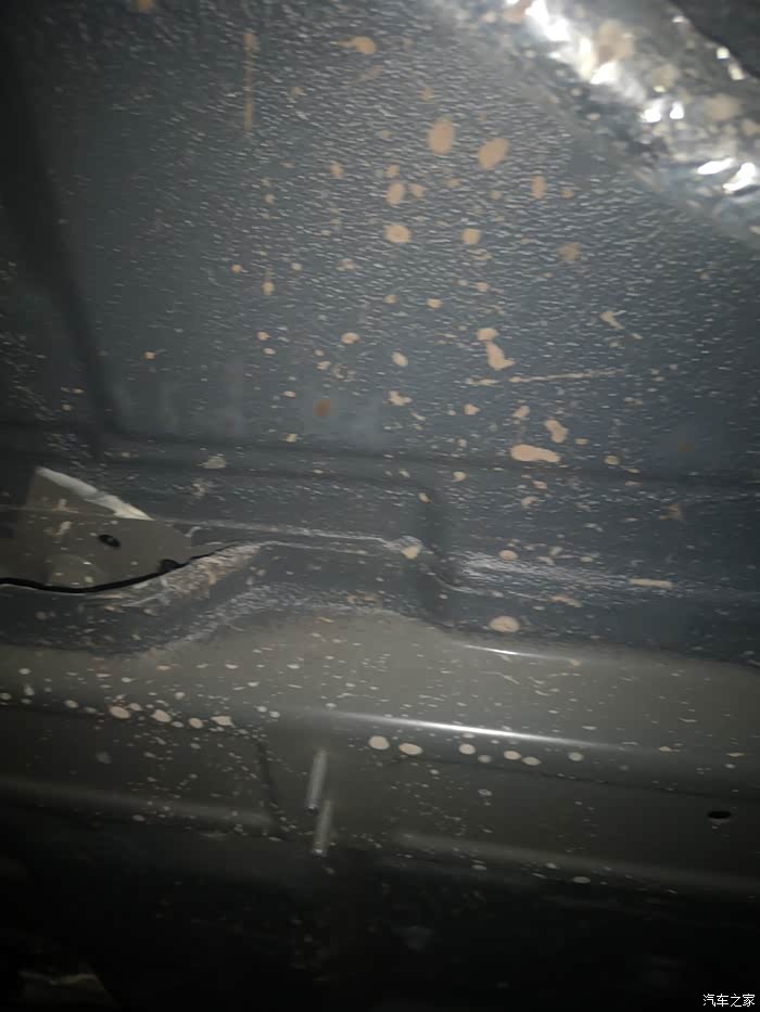

车仆的环保产品,大颗粒速干型的,没有刺激异味。自己用的一定要绿色产品。

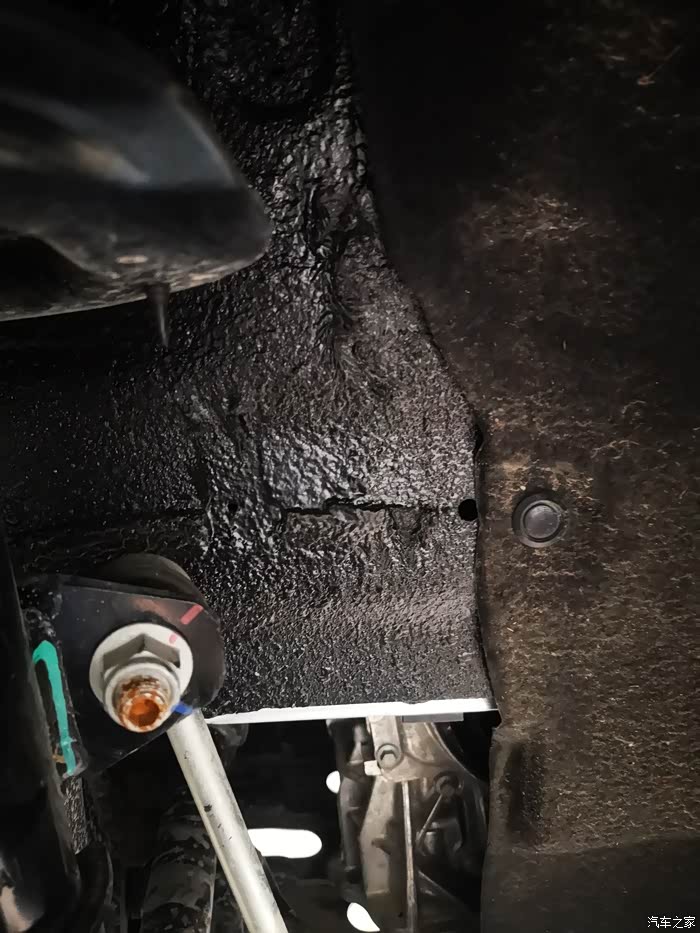

油箱处理了,敲击声音变沉了。

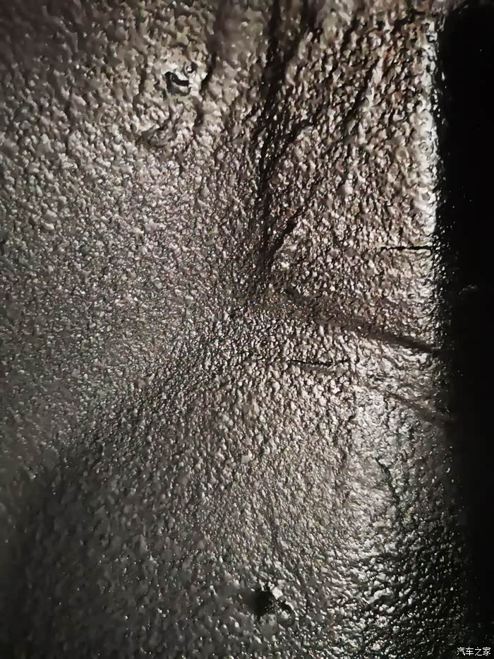

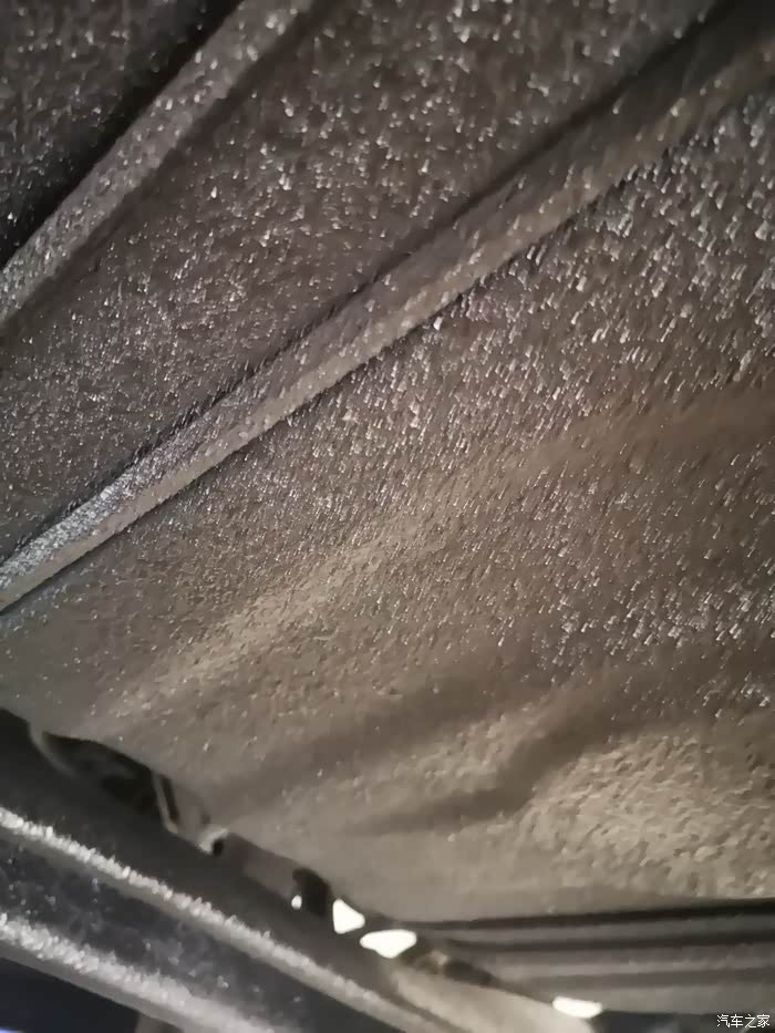

大颗粒清晰可见。
明显看出喷了好几层。
按压手感有弹性,光泽效果好。

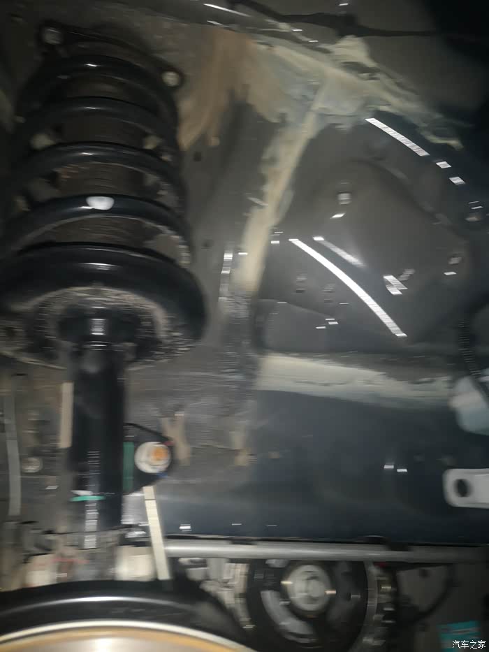

一定要拆轮胎、叶子板内衬喷,这样才能不漏死角。
明显比之前的要好。
后悬挂系统

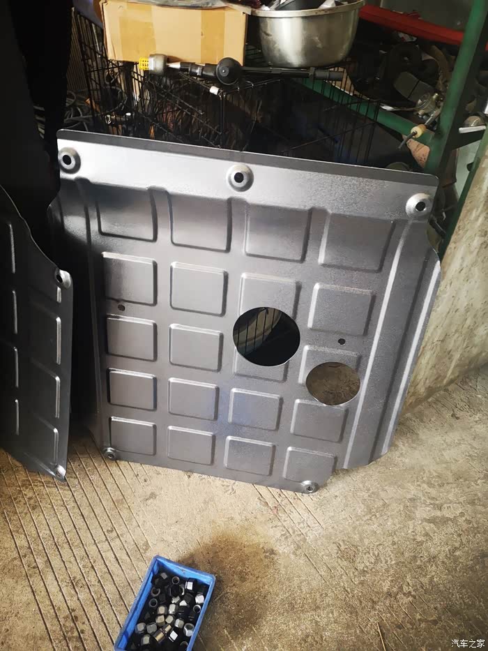

设计合理留了孔位方便保养
就缺一个比亚迪logo

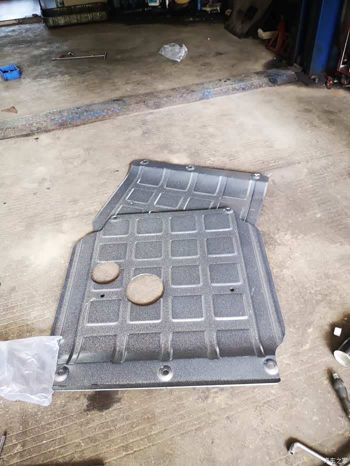

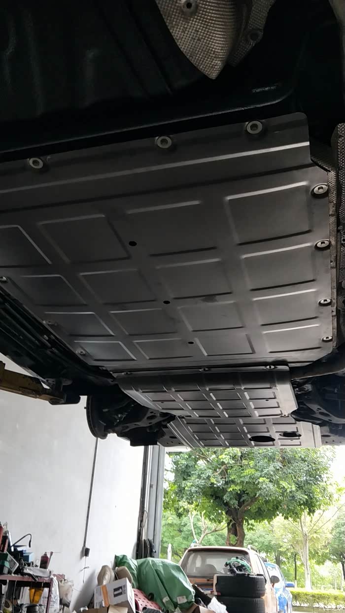

发动机、电池、线路一共三块,就为了多一块放弃了原装的。厚度合适
全方位保护,这样就安心了。
铝镁合金既保证了强度又减轻重量。

提醒一下:1、装甲有自喷和气喷。自喷的薄需要量大,气喷的颗粒粗附着力好,静音效果好。dmi电池占了一大块可减量。我用的这个容量5瓶就够了,为了用完师傅喷了两三遍。还有速干的、环保的自己选择;2、护板有树脂、锰钢、铝镁合金,价格从低到高,我的800多三块也合理。
底盘装甲我是一定做的,我的F3十三年了。无论什么时候升起来查底盘,毫无锈迹,更谈不上锈穿!这可以在F3论坛查证,每年都帖子为证。我的F3去海边、上山、下乡省内省外到处跑,全靠这两个东西保护才顺利平安。“宋大妈”电池更重要价格更贵,就靠一层塑料护板。而且厂家也在做护板,你说需不需要!刚好这段时间雨季,南方泥石流。我碰上道路损坏,有了护板毫无恐惧。这东西用上一次就超值了。
