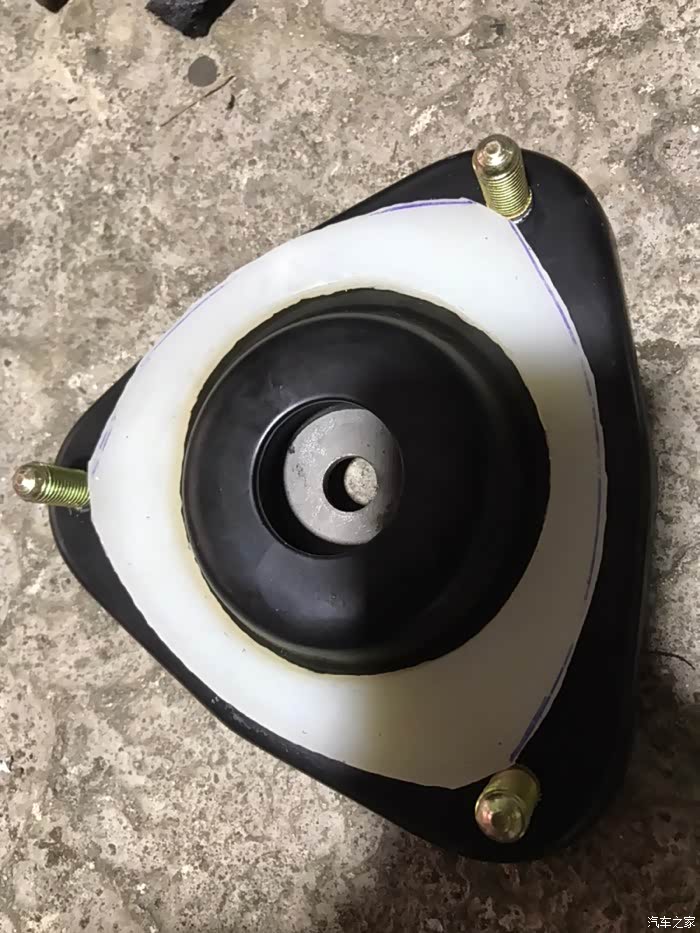

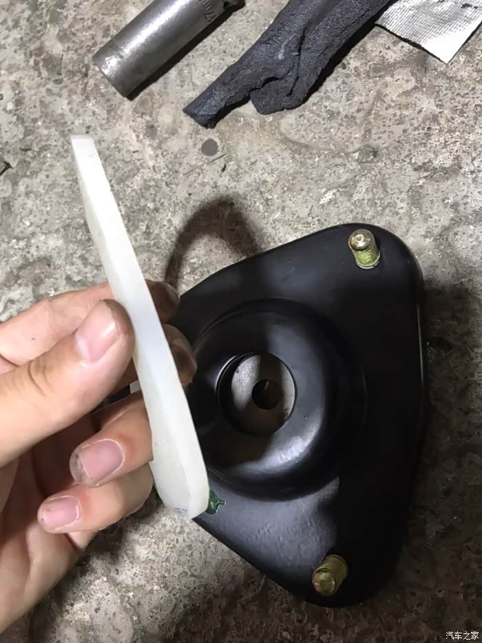

5mm
按这个形状剪
按形状剪,不要太宽,不然弹性不好,中间细三角粗,三角位置锁螺丝要受力的,最后装车要注意别把螺丝拧太紧,也别太松,注意三科螺丝扭力一致,不然顶胶不平会导致平面轴承受力不平衡

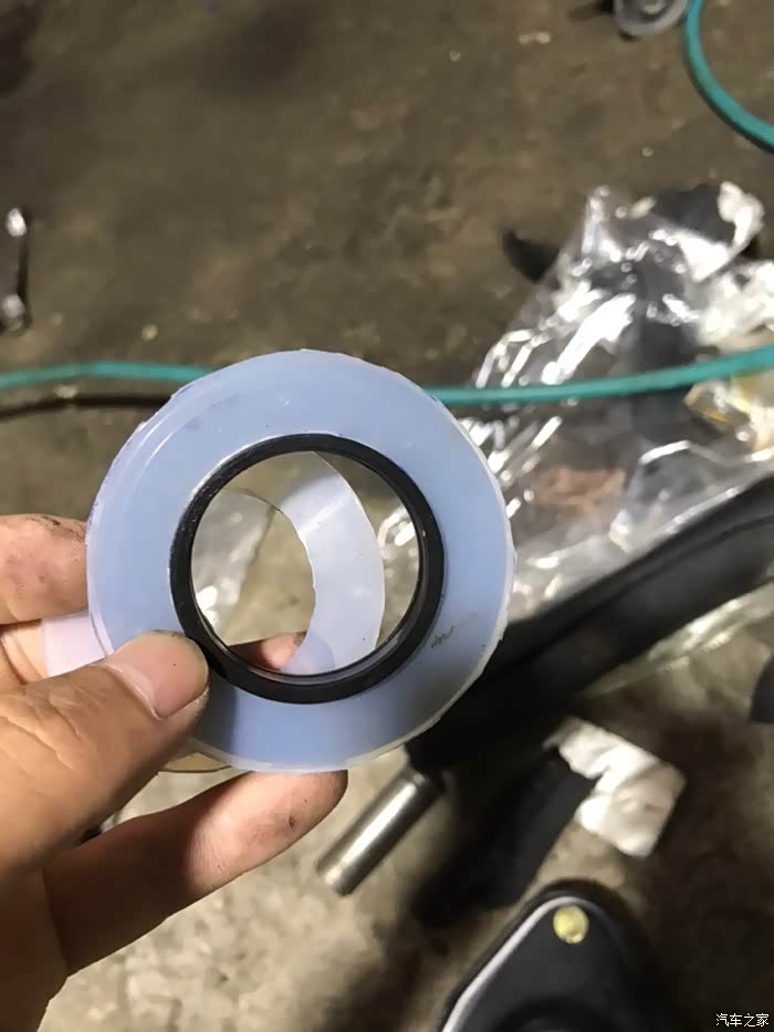

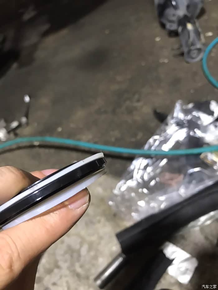

第二步平面轴承两面加2mm厚的硅胶垫,厚了轴承卡不到位,上面大下面小些,太宽了怕会摩擦,注意厚度和半径精准裁剪

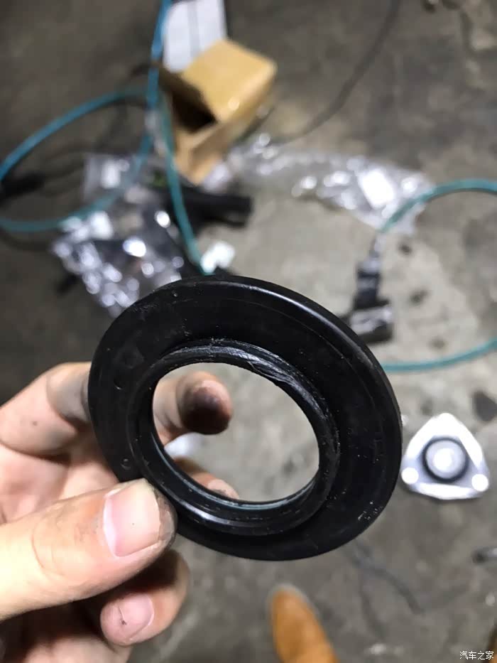

有些压痕,不知道是以前安装弄的还是减震自然压坏的,索性也换了
下面那个半径小3mm左右,不能妨碍平面轴承转动

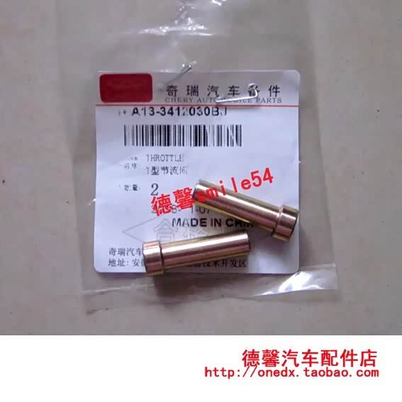

最后一步,加节流阀

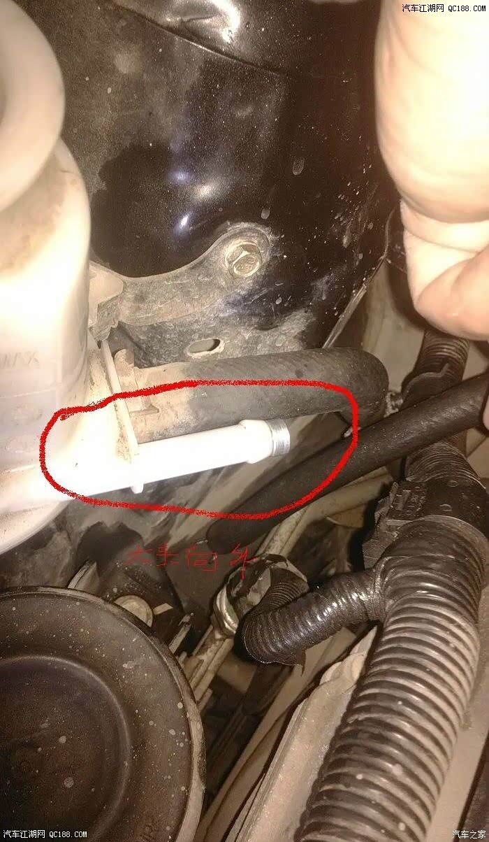

网购风云二的节流阀,装在助力油壶的回油口,外径大了,要打磨装进去,注意有油管标明了吸油管,另外一根没标的就是回油管,拔掉装进去,注意先把助力油先抽出来,有条件就换掉好点。
借用长城C30的图,大头向外
长城,风云瑞虎都有前辈安装,风云厂家还有这个配件在,目的是增加助力回油压力,避免过坑方向盘打手,也就是说过坑增加助力回压,加强轮子的稳定和缓冲,别的车加了方向会轻微变重,但我加了没变化
