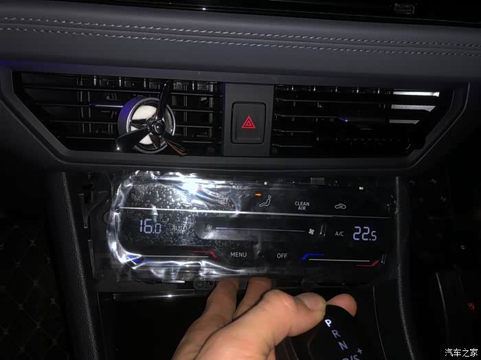

液晶自动空调一套,带两个左右出风口温度传感器
面板?框
线束?传感器
温度传感器
开拆手动空调面板
拆掉左右两侧盖板装温度传感器
原装位有个堵塞,塞在预留孔
对比下
堵塞拆下对比
装上温度传感器,走线
端子对插插头
上液晶面板
显示了,还要调试改编码
主机也要调试才能同步控制
完美
所有面板上的操作都可以在主机控制
***高了很多呀
效果还可以
内外循环风门能够完全关闭
拆下来的手动面板
还是嘎嘎新的,膜都没撕
效果是可以的,有些bug能接受就行
